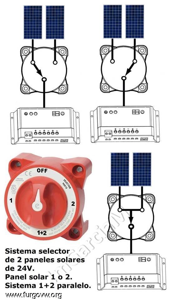

¿se podría configurar dos paneles de tal forma que se pudiera escoger panel 1 o 2 o paneles 1+2 en serie o paneles 1+2 en paralelo? ¿algún esquema?
Me refiero a usar conmutadores rotatorios de esos que puedes seleccionar 1 o 2 o 1+2, etc...
Cita de: pabgarde en Mayo 02, 2018, 14:01:15 pm
Cuanto más voltaje tenga el panel (o la suma de ellos), con menos sol llegará antes a los 14V mínimos que necesita el regulador para empezar a generar corriente y cargar la batería.
Puede haber algún caso que se me escapa pero para mí no tiene ningún sentido poner paneles de 12V en paralelo, ni con sol no sin sol. Solo le veo sentido poniéndolos en serie y usando un regulador MPPT.
Teniendo en cuenta que poner 2 paneles solares de 24V en serie no es nada recomendable he pensado que para la idea de poner "apilados" esos 2 paneles solares (ver idea AQUI) se podría usar un conmutador rotatorio de esos para baterías y poder escoger uno u otro panel solar, dependiendo cual este "arriba", y poder poner los 2 paneles de 24V en paralelo que eso si es factible.
También la opción de desconectar los 2 paneles solares para temas de mantenimiento o largos periodos de inactividad.
Este sería el esquema:

La placa te sacará hasta 24V pero es el regulador el que sacara sobre 12V para la/las baterías.
