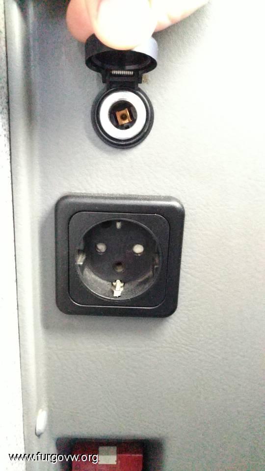

Hola! Estoy fijándome y el enchufe de 12V de detrás del asiento del conductor no es el típico del mechero... ¿qué tipo de enchufe es, y qué puedo enchufar ahí?
¡Gracias!

Es la toma de mechero que suelen traer los vehículos importados de Alemania. Con que le pongas un adaptador ya está. Te dejo un enlace como ejemplo.

La mia venia con tal enchufe. Compré el adaptador. Pero en vista que el adaptador daba algunos fallos de conexión me đecidi a cambiar la base de enchufe 'aleman' por una base de enchufe típico 'mechero'.
Es más fiable y práctico.
Eso si, lleva trabajo desmontar la columna. Confieso que aproveché un viaje al taller para predir que me lo hiciesen ellos.

Lo he estado pensando, no creas, pero por el momento me quedo con la opción del adaptador y más adelante... ¿quien dirá?

Hay enchufes que valen para los dos sistemas quitandole la parte "roja", lo podeis ver aquí por ejemplo.

Ese tipo de enchufe esta fenomenal ya que al meterlo se gira y queda firmemente bloqueado y no se sale como el normal.
Existen, como ya se ha dicho, los que tiene la punta roja que con ella es para tomas de mechero normales y si le quitas la punta roja vale para estos mas pequeños.
Hay conversores y adaptadores a patadas para este tipo de tomas.
Estos conectores son de la norma DIN/ISO 4165 que data de 1979 y la segunda edición, que es la que se comenta aquí, data de 2001.
