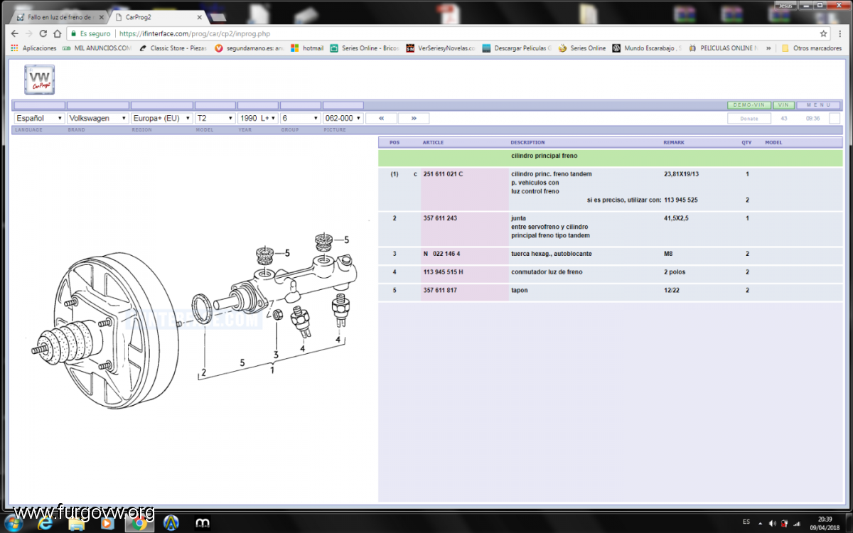

susosg
Hola, lleva dos presostatos, están atornillados por debajo del cilindro principal.

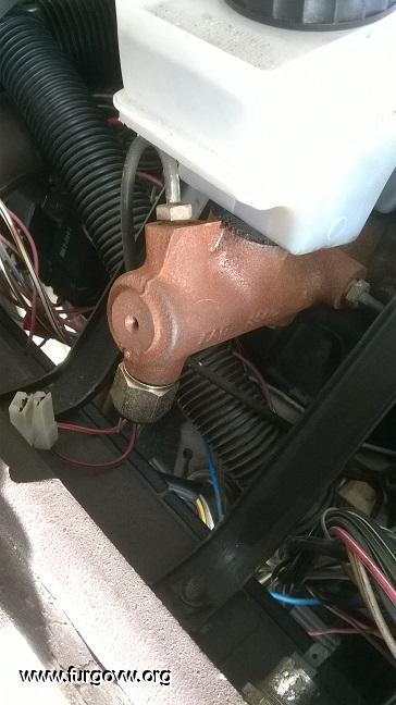

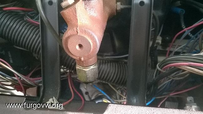

juanmat
Hola Grauero,
hace poco a mí me pasó lo mismo. Tengo una T3 del 82. tuve que desmontar el cuadro y la carcasa que cubre la columna de la dirección. Justo debajo del depósito del líquido de frenos está el cilindro de la bomba del servo. Por debajo de ese cilindro está el manocontacto. Creo recordar que necesitarás una llave del 22. Pon debajo un trapo porque te saldrá algo de líquido de freno.
Estoy intentando subir un par de fotos pero no me acuerdo como se hace.

Gracias por la ayuda. Hoy he podido desmontar el cuadro y la carcasa y he visto el interruptor, pero esperaba encontrar dos y sólo he visto uno. Buscando repuestos, simple veo que dicen que hacen falta dos, como se muestra aquí mismo Susosg, pero yo sólo veo uno. Será que sólo hay uno?, es como el que muestras tu, juanmat en tus fotos.

Bueno, pues prueba conseguida,
Tal y como describe Juanmat y sus fotos, mi T3 lleva sólo un mano contacto (o como se llame). Desmonté la carcasa de la dirección y quité los tornillos del cuadro para poder atornillarlo mejor. La única pega es que el recambio tenía las patillas más separadas que el original y tuve que cortar la carcasa de los bornes, pero funciona perfectamente. Revisión pasada y un año más de furgo!!
