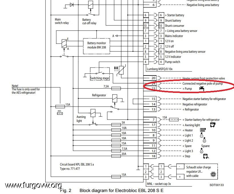

Siguiendo el hilo me ha picado la curiosidad y me ha dado por buscar el diagrama del block por la red, en lugar de usar el 23 y el 6, utiliza el 23 y 24 para la bomba.
También podría ser que el diagrama que he mirado no sea el mismo de tu block

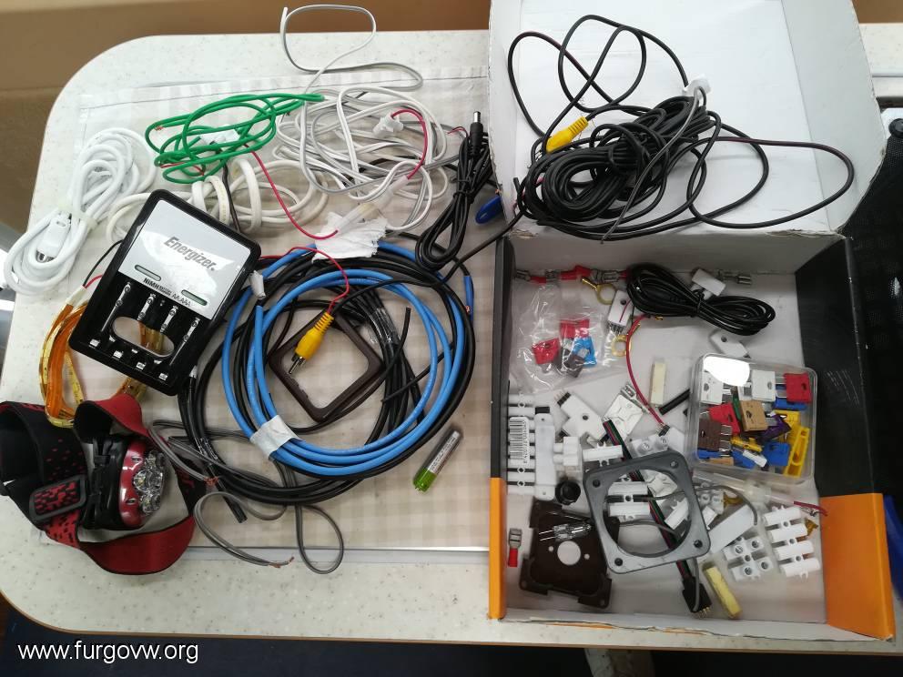

Hay alguna forma de probar la continuidad de forma casera?Tengo un tester pero me lo dejé en casa y estoy bastante lejos como para ir a buscarlo. Os envio una foto del material eléctrico del que dispongo por si se os ocurre como medir la continuidad. Hoy y mañana tengo tiempo para dedicarme a solucionar esto. Si no puedo me temo qye tendré que llevarlo a un taller a que lo miren.
Pero quiero adradeceros muy mucho vuestra ayuda y este curso acelerado de electricidad que me estáis dando. Por un lado estoy algo cabreado con toda esta historia que me ha estropeado el finde pero por otro disfrutando de poder aprender y repararlo yo mismo. A ver si lo consigo!

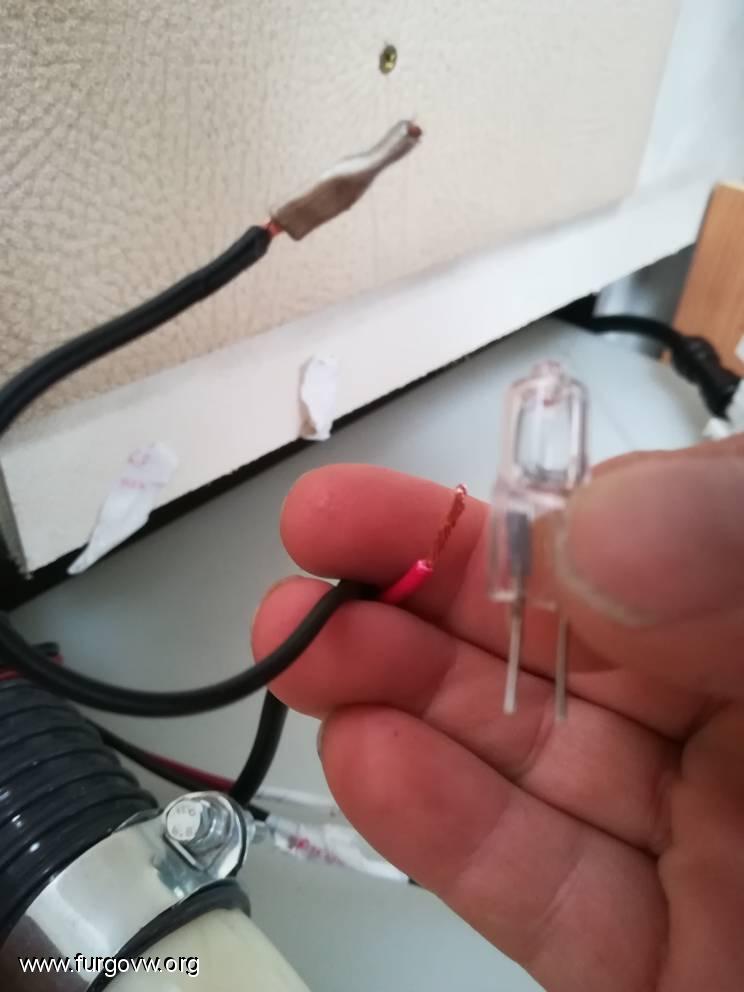

Mirad, estos son los cables que tenia conwctados al principio al presostato y que vienen del blok. He probado con una bombilla a ver si tienen tension y no se enciende. Qué decis? Esos cables tienen algo que ver con los microinterruptores?

Imagino que tu instalación estará modificada, de los dos hilos del Block uno irá a un polo de la bomba y el otro a una de las conexiones del presostato y de la otra conexión del presostato irá al otro polo de la bomba, si la bombilla que has puesto en los faston que van al presostato no se enciende entiendo que tienes el cable cortado en algún punto o algún fusible fundido.

En los esquemas del block que ha puesto el compañero más arriba, el interruptor actúa sobre el negativo.

Aghast, lo acabo de probar y el que falla es el positivo. Eso que significa? Que está roto por algún sitio? Que tengo que hacer? Reemplazarlo por otro?

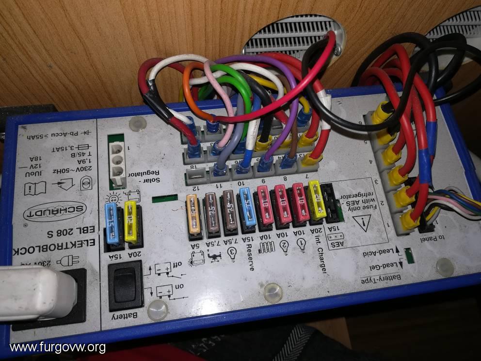

Pues vamos descartando cosas porque acabo de probar el cable von la bombilla y no está cortado asi que puede ser como dices algún fusible o como dice Aghast algun problema del blok. A mi dentro de mi ignorancia me inclino mas porque sea um fusible. La cuestion es cual porque los que lleva por fuera el blok estan todos bien. Os envio una foto
Hay más fusibles por otro sitio? Que se os ocurre?
Enviado desde mi WAS-LX1A mediante Tapatalk
aghast
Cómo has comprobado los fusibles ? A simple vista o con tester ?
Hay veces que parecen estar bien pero .....
El fusible en cuestión es de 7,5A.
Has probado a intercambiarlo por el de al lado, también de 7,5A ?
Pues si y no va. De todas formas no pasa nada yo ya me doy por satisfecho. Lo importante es que ahora todo funciona como antes y a tiempo para irme de finde yupiiiii! Y todo por vuestra inestimable ayuda. Gracias a todos, especialmente a ti Aghast.

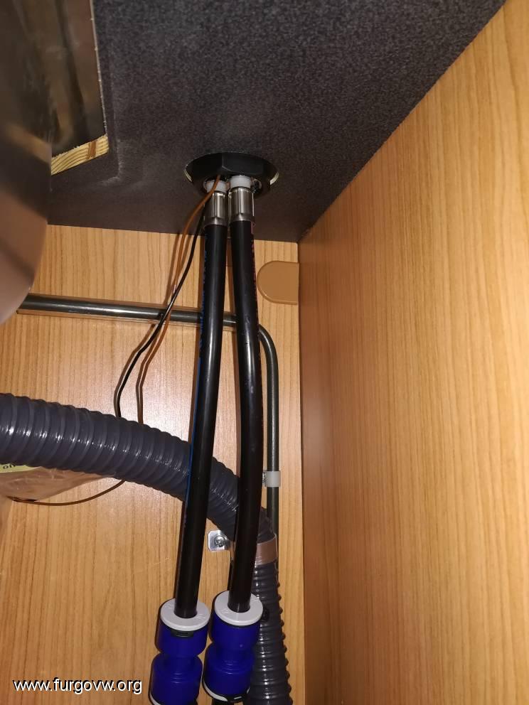

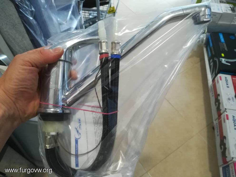

Y abusando ya de vuestra paciencia aprovecho para preguntaros otra cosa. Resulta que quiero cambiar el grifo del fregadero por otro más largo porque el que tiene es muy corto e incómodo.
He visto este en una tienda de autocaravanas pero los tubos que lleva son diferentes a los que lleva el mío. Puede haber algun problema al ponerlos?
Fetan
En cualquier grifo normal los latiguillos se pueden desmontar.
En estos que son "especiales" no estoy seguro,  pero hasta donde veo en las fotos,  parece que se puesen desenroscar, asi que deberías poder ponee el nuevo grifo con los latiguillos viejos, pero asegurate antes de comprarlo.....
