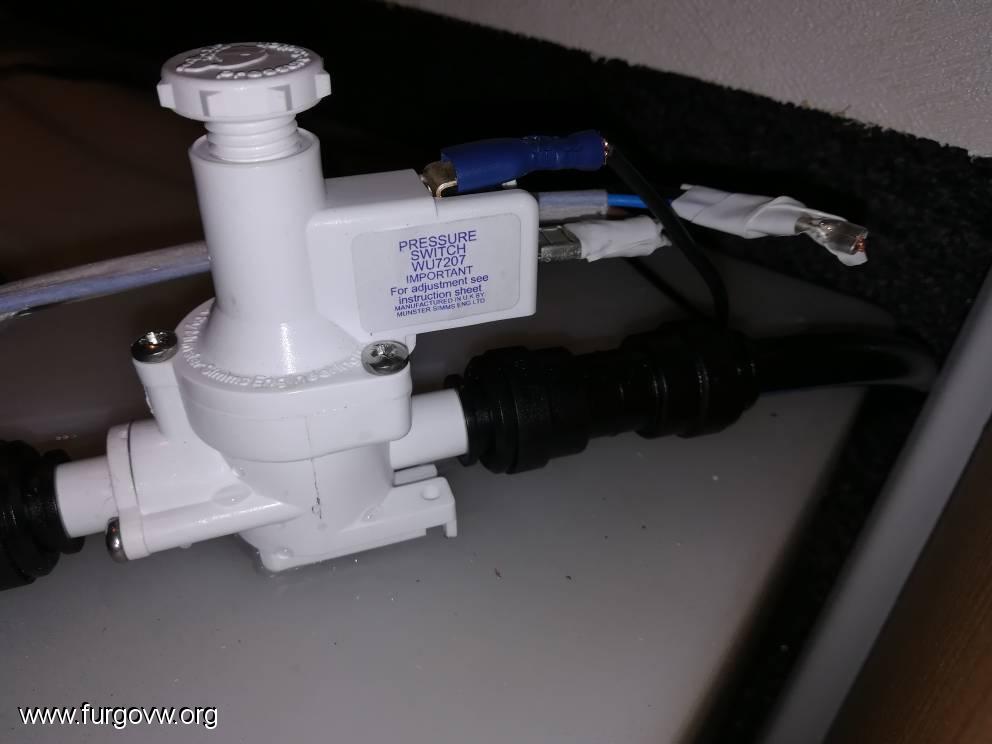

Por aportar algo  ja que el maestro Aghast lo ha dicho casi todo, no estará mal regulado el presostato, has dicho que has puesto una nueva bomba de 19l/min quizas da mas caudal i presion i el presostato no corte.
Nos podrias decir que marca es ese presostato regulable, a mi me interesa ;)

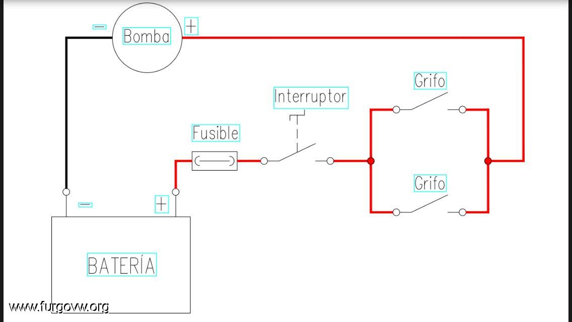

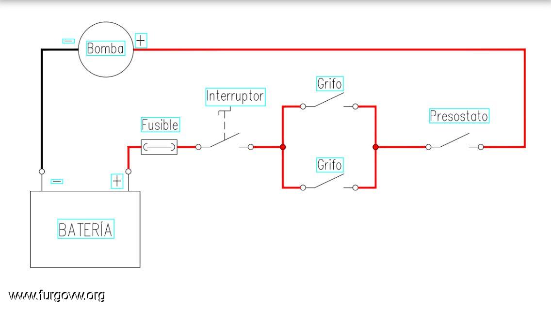

Esquema con micros de grifos.
Al igual que con el presostato, la maniobra se puede hacer por positivo o por negativo.

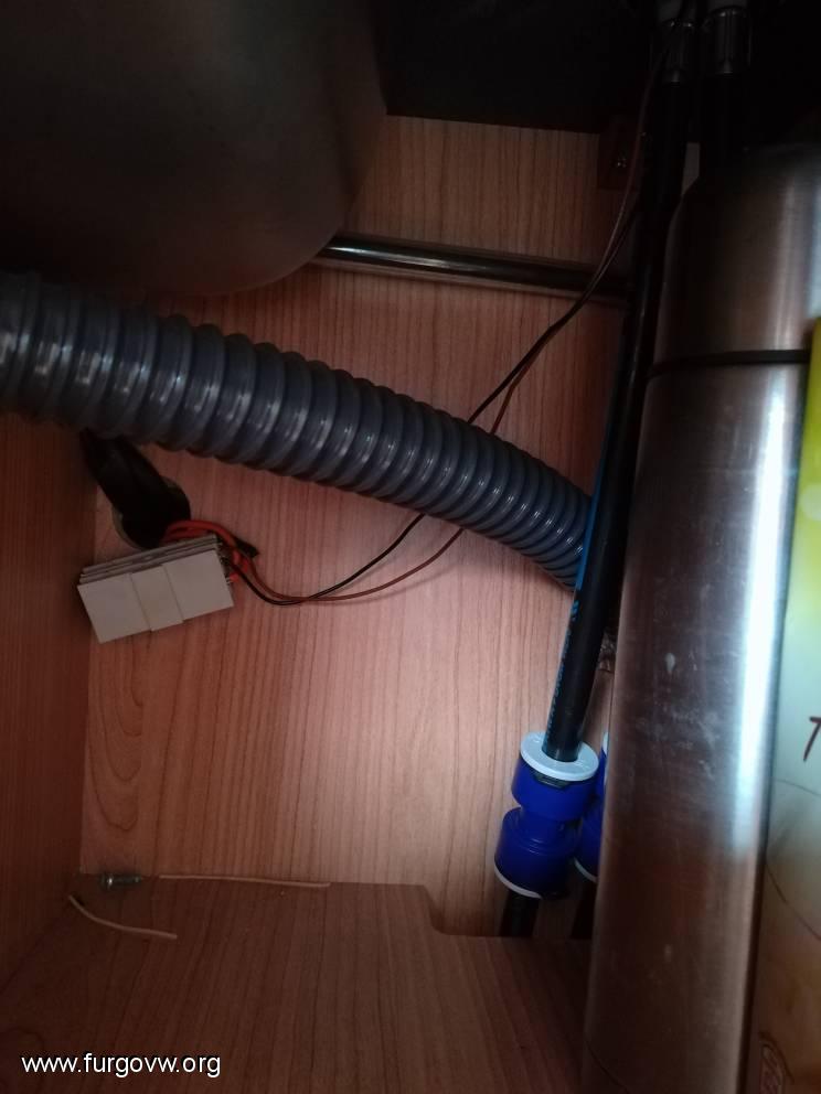

Has visto físicamente dos cables que salen de la parte baja del grifo ?
Asegúrate de ello y si los llevan todos los grifos de la furgo.
Luego te mando otro esquema usando los micros de los grifos.

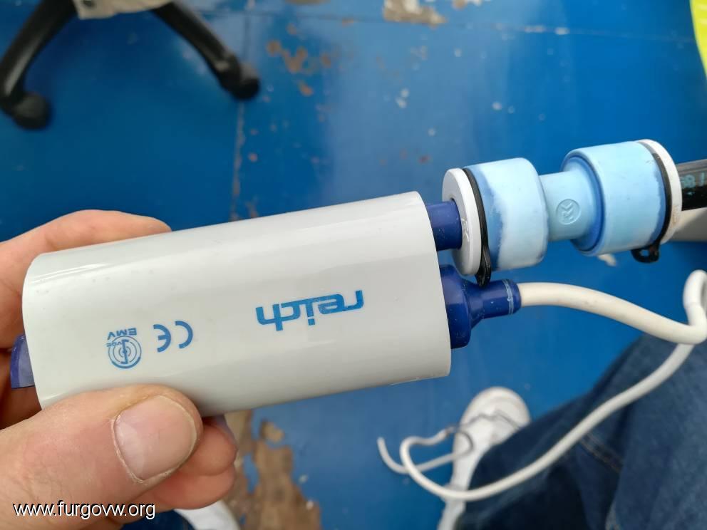

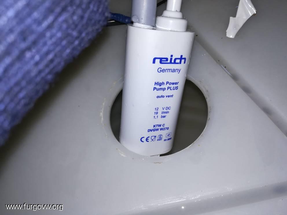

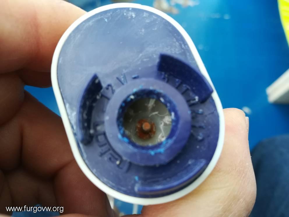

Si, mira son estos y el presostato es este. Es posible que la bomba que tenía antes fuera de 12 l (habia un numero casi ilegible) pero yo se la puse de 19 porque salia poca agua. La primera vez que le conecté los cables con la bomba nueva tal y como estaban al principio me funcionó pero después ya no y por eso a lo mejor se ha fundido el presostato. Pero por eso ya que se ha roto y teniendo mis grifos microinterruptor queria prescindir de el y montarlo de otra forma.
Os mando también la bomba rota y la nueva

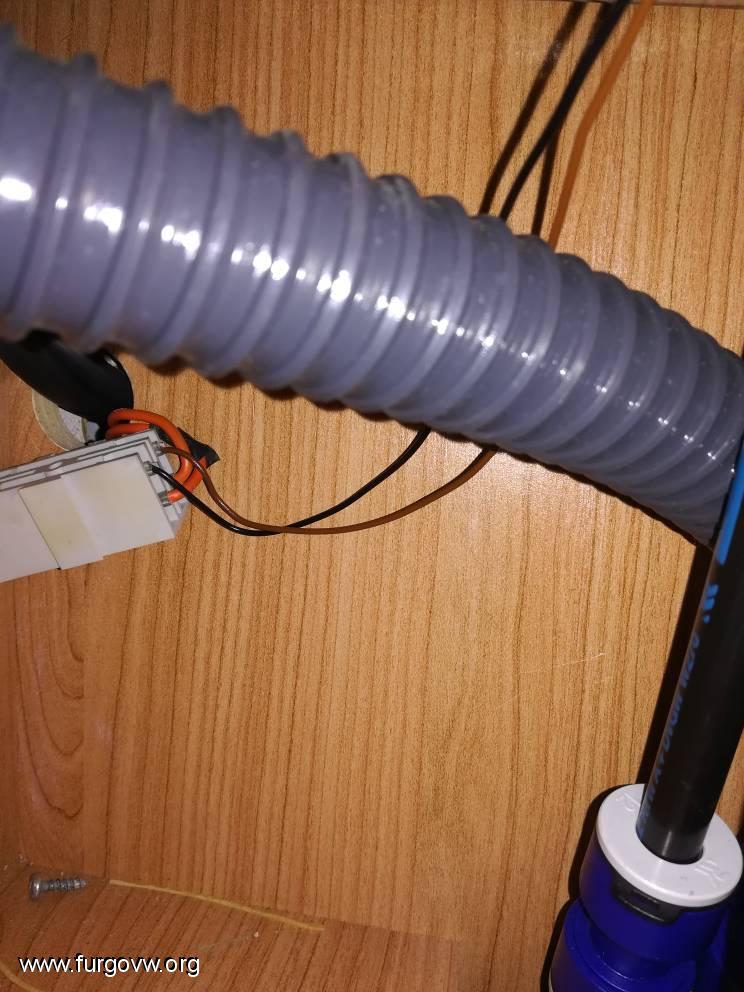

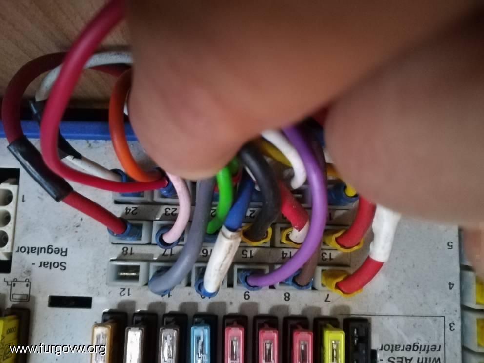

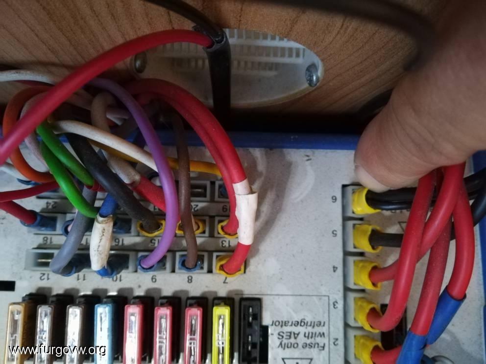

También segui los cables que habia al principio a ver a donde iban y llegue al blok son el rojo 23 y el negro 6 pero como digo esos los tengo sin utilizar ahora. Y me da que pensar que esos sean los cables de los grifos. Podría ser?

Por las fotos, yo diría que los cables que salen del block 23 y 6, son los que llegan al presostato. Si te fijas es una manguera negra de dos hilos rojo y negro. Uno a una patilla del presostato y el otro a negativo de
bomba. Pienso que tú instalación siempre ha funcionado por presostato.

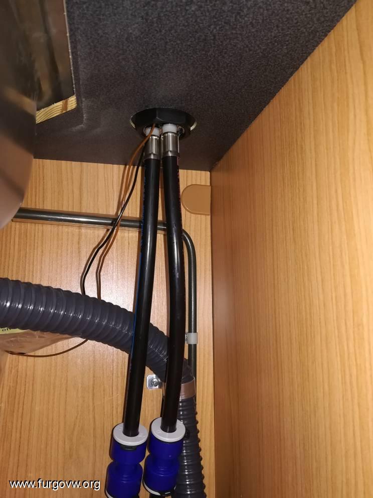

Puedes seguir los cables de los grifos a ver dónde mueren ?
Cuando funcionaba todo bien, observaste si la bomba se paraba al momento de cerrar el grifo o seguía funcionando aunque fuese muy poco tiempo (1 segundo) ?
Lo acabo de mirar y el del fregadero termina ahi donde se ve en la foto debajo del fregsdero

Comprueba los micros de los grifos, yo cambié ayer el grifo del fregadero, ese grifo va conectado con dos faston a esa regleta, sueltala y mide si da continuidad entre los dos hilos que vienen del grifo con el grifo abierto e igual con el de la ducha, si eso esta bien podrías prescindir del presostato, de origen no lo lleva, lleva bomba sumergida con un antiretorno

El inglés pidió precio de los grifos y le dijeron "45€ cada uno" y dijo que ni hablar. Y de ahí que pusieran un presostato que puede costar 20€.
Si dices que funcionaba unos segundos después de cerrar el grifo, seguro que funcionaba por presostato.
