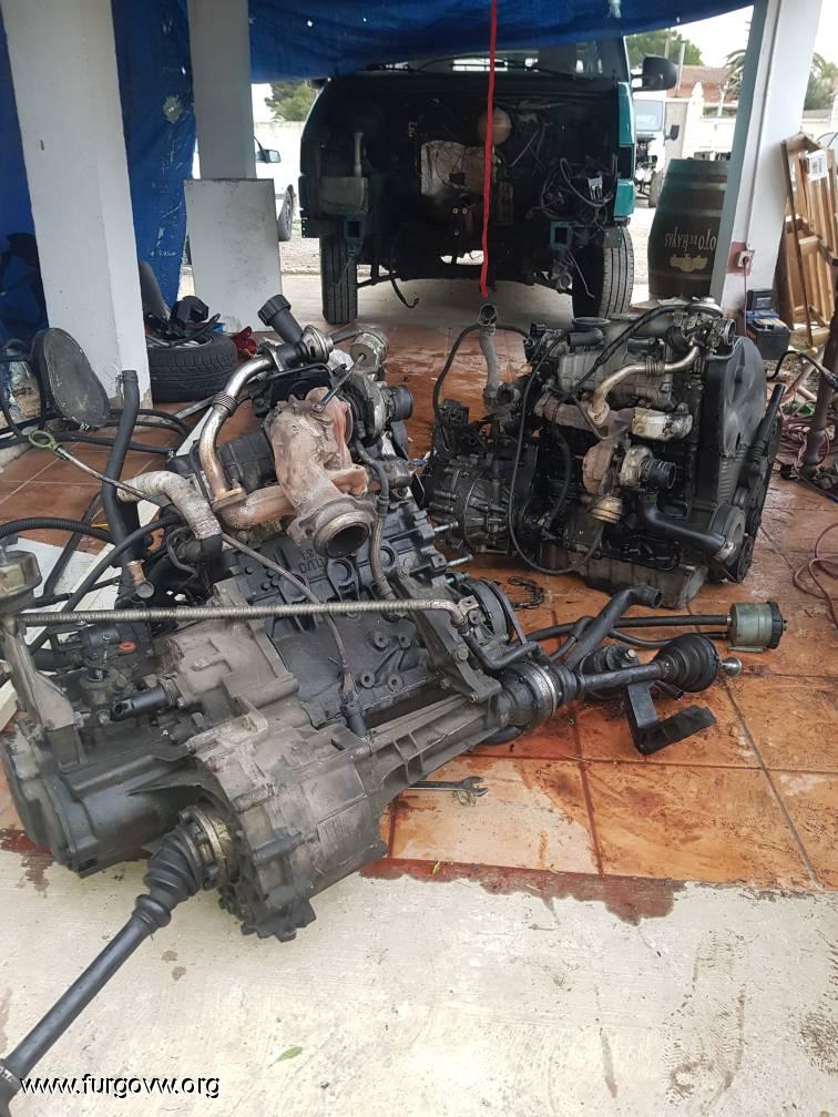

Al fin me decido a hacer swap de mi T4

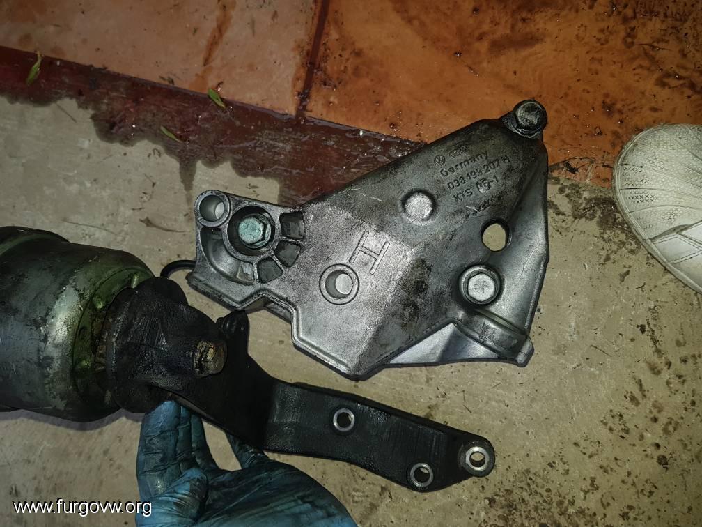

Lo necesito! Después un buen rato buscando cómo poner el soporte lado distribución, me queda claro que tengo que hacer nuevos machos para que quede fuerte con sus tres tornillos. El de la  caja encaja en el sitio pero no da la altura ni el angulo

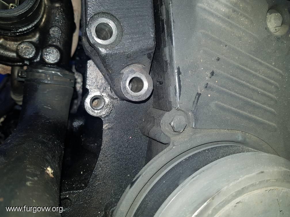

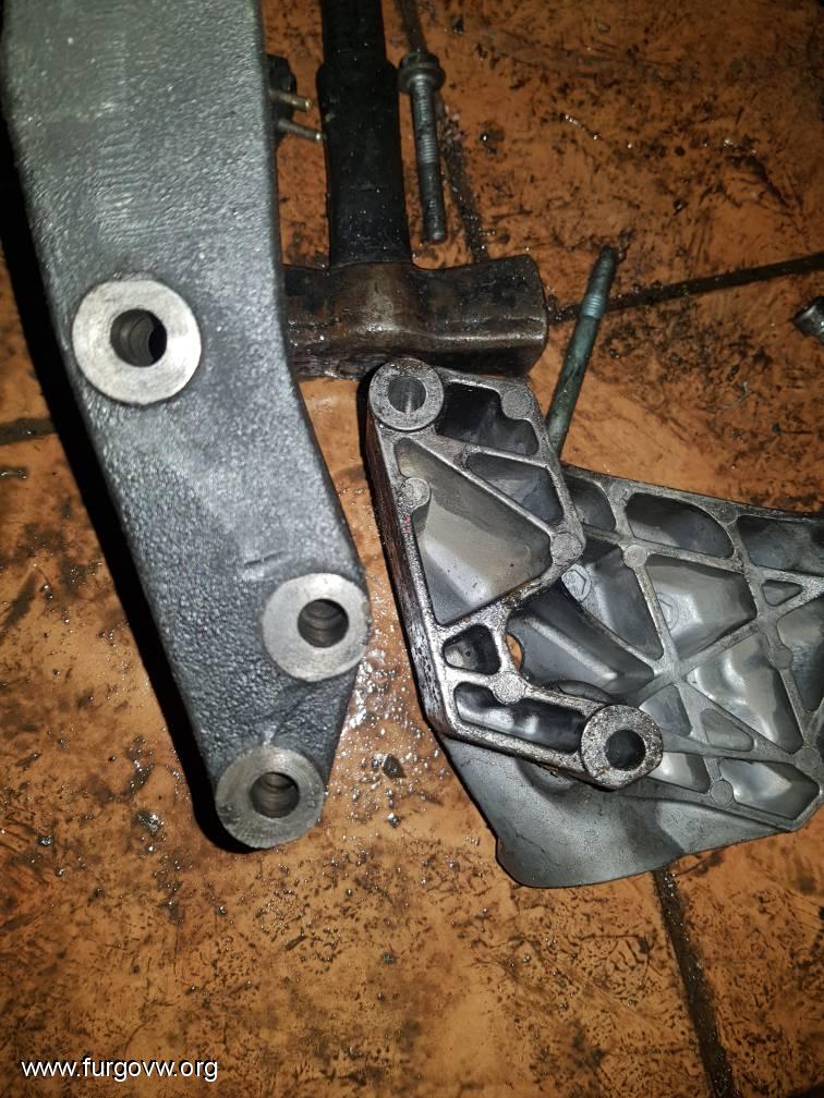

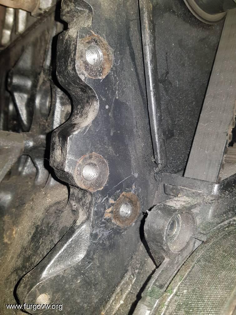

bassijo

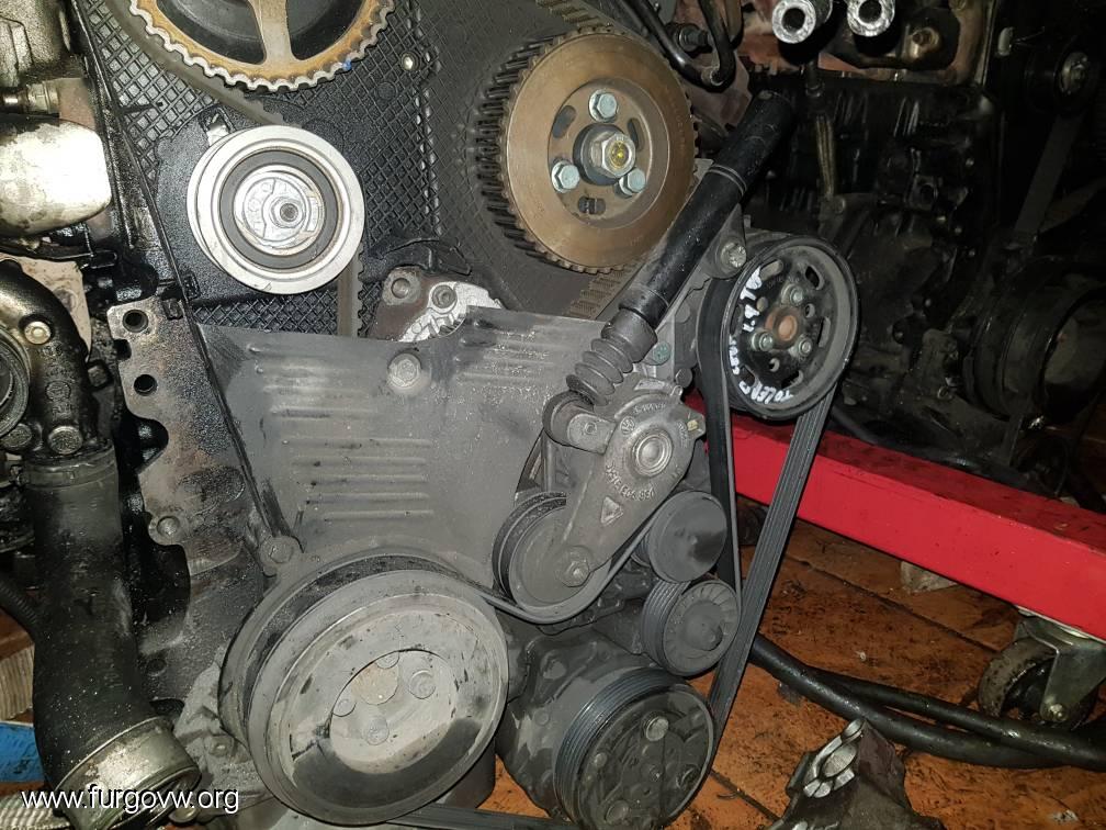

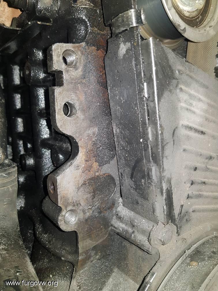

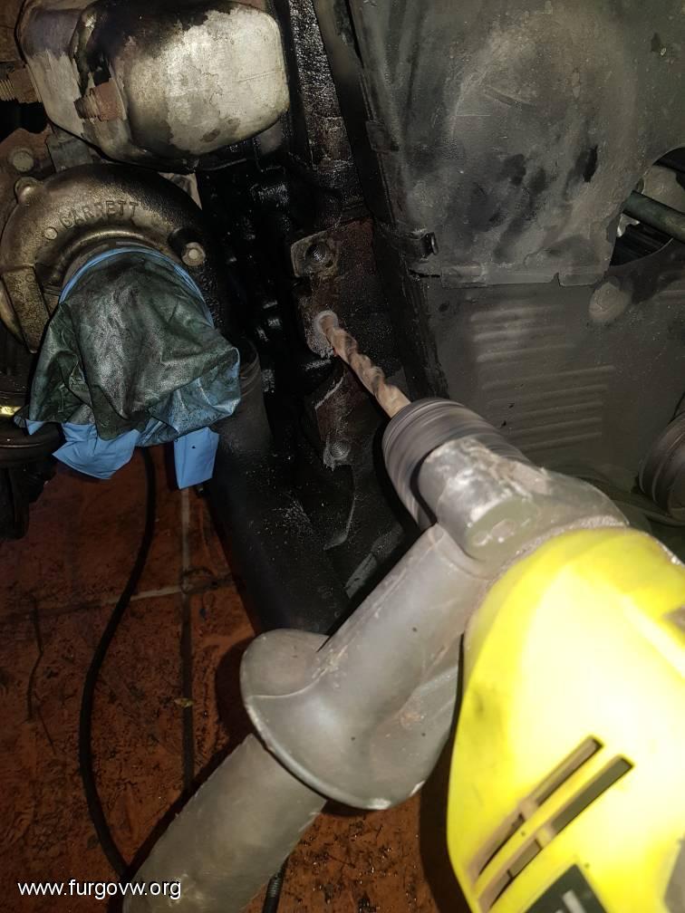

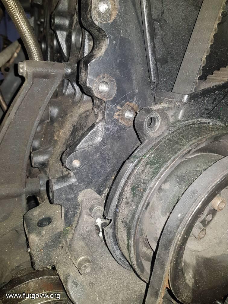

Primeros problemas, con los que ya contaba, pero queria pensar que no haria falta.. toca pasar taladro y machos para poner el soporte del lado distribución.
No se si se apreciara bien, pero las roscas no coinciden.
Mañana viene un amigo a pasar nuevos machos, y ya veremos el problema del taco de la caja. Ya que poniendo el soporte de la caja original en la del donante no coinciden ni en ángulo ni altura.

Se que hace tiempo de esto...y no se como lo llevarás. Pero la caja para que pueda coincidir con el ángulo e inclinación correcta, el personal que ha metido cajas de turismo lo que ha hecho es una placa adaptadora para poder girarla. Así se soluciona todo, la salida de transmisiones en ángulo correcto, altura con soporte...
Hay un inglés por ahí circulando con una caja de 6 velocidades de una Touran y la ha adaptado como he dicho.
