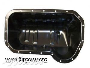

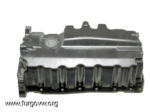

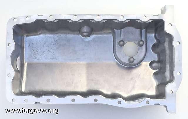

Hola, creo que ayer fui demasiado escueto, como te dice haizcolari, has de poner el carter /chupona de aceite del ABL, por la inclinacion del motor. Y no te encajaran en el AHF, te pongo 2 imagenes para que veas la diferencia de carter.
Carter ABL
Carter AHF
Como ves hay diferencia de forma y por eso no podras ponerlo.
Y digo no podras, a no ser que sigas queriendo y te fabriques una chupona para que pueda succionar bien el aceite en la nueva inclinacion, y le hagas un agujero para el vaciado en la nueva inclinacion (esto ultimo quiza menos complicado).
Y luego la varilla del nivel de aceite, que la del ABL va por la parte trasera del bloque y es mas larga, y en el resto de motores vag ( de turismo) va por delante y son mas cortas.
Carter ABL
Carter AHF
Lo primero muchas gracias por el aporte de tanta información y las imágenes que me aclaran él porque no vale claramente!
En principio creo que no tendré mucho problema en acoplar o hacer una nueva chupona de aceite y un nuevo tornillo de vacio.
Después de todo lo que tengo que montar casi lo veo el menor de los problemas. Pensaba que era porque no cabía en la cuna o algo similar.
La verdad es que ayer me quedé bastante mosca con el asunto, ya que e dejado el coche inutizable. Pero después de lo que me comentas me quedo mas tranquilo. De nuevo gracias.

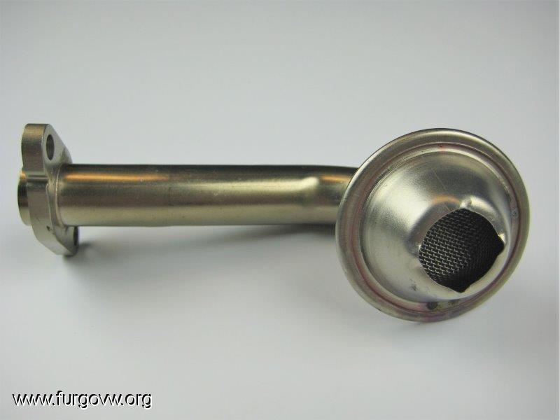

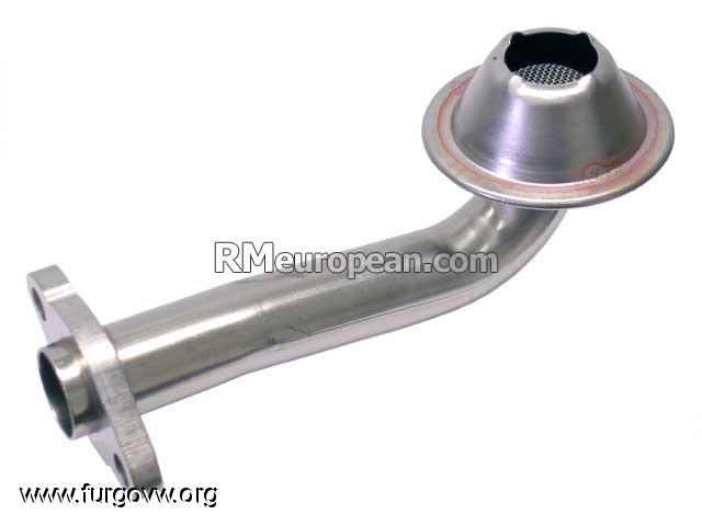

Voy a ver si te puedo dar un poco de luz sobre este tema, he estado mirando , y la transporter T5 que creo lleva el motor también un poco inclinado , lleva un cárter y una chupona diferentes y que creo que te encajarían en el AHF.
Me refiero al cárter de referencia:038103601BB
Y lleva la chupona un poco torcida y mas larga creo por las fotos, es esta referencia:
038115251A
Y esta es la del AHF , para ver la diferencia:
A ver si te interesa buscar estas piezas de una T5 de desguace. No se si te sirve ni nada solo se me ha ocurrido que podria ayudar y te lo he dejado aquí.
038115251A
Madre mía qué de conocimientos tenéis y de ideas para buscar alternativas!
Lo primero muchas gracias. Para el tema de la chupona lo he hablado con un amigo que es soldador muy muy bueno con el tig, y me ha dicho que sin ningún problema él me hace una nueva de la medida que sea necesaria y con la forma que requiera la inclinación y el carter. Cosa que me alivia bastante. Igualmente con lo poco que valdrá la chupona sí me valiera la de la T5 la compraría para evitar "apaños".
Y respecto al cartel también tengo la solución para poner el tornillo de vaciado de aceite en el otro lado. Sé que va a llevar trabajo todo pero lo importante es las ganas y la actitud. Y todas estas ayudas son de mucho agradecimiento ya que es un lío adaptar todo.

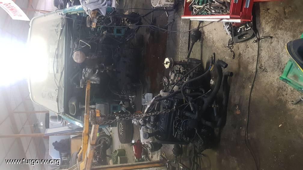

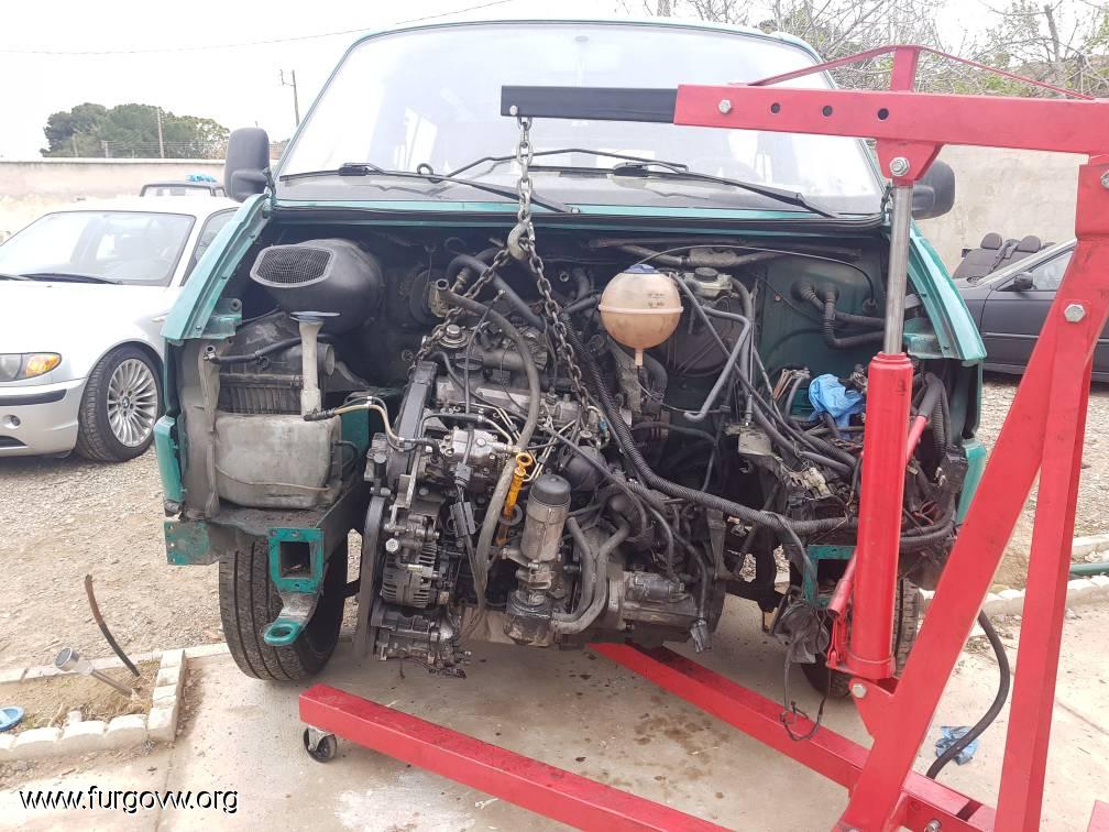

Disculpa la observación, pero no es 130, es 110 150 con repro. Mas a tu favor!🤣  . Respecto a la caja voy a montar la del donante tal y como viene, habra que ver las transmisiones... una vez puesto habrá que ver el resultado de que transmisiones entran y cuáles no. Estoy en dudas de cuáles dejar puestas. Cómo bien te dije, estoy en un mar de dudas. Una vez en marcha me tendré que buscar la vida para reforzar la suspensión, aparte de poner los frenos de la 2.5 , que por lo que tengo entendido son más grandes y ventilados.
Sé que es bastante potencia pero tampoco voy a usarla continuamente, pero siempre está bien saber que tienes potencia suficiente debajo del capó.
De momento lo he puesto por encima con la grúa encarado. Mañana pondré sus soportes de motor y caja de cambio con el frente y radiador  y ya veré realmente cuáles son los problemas. Estoy casi seguro que el ventilador que va en el lado derecho de la furgoneta me va a molestar con la bomba de dirección, aunque de momento todo son suposiciones.
