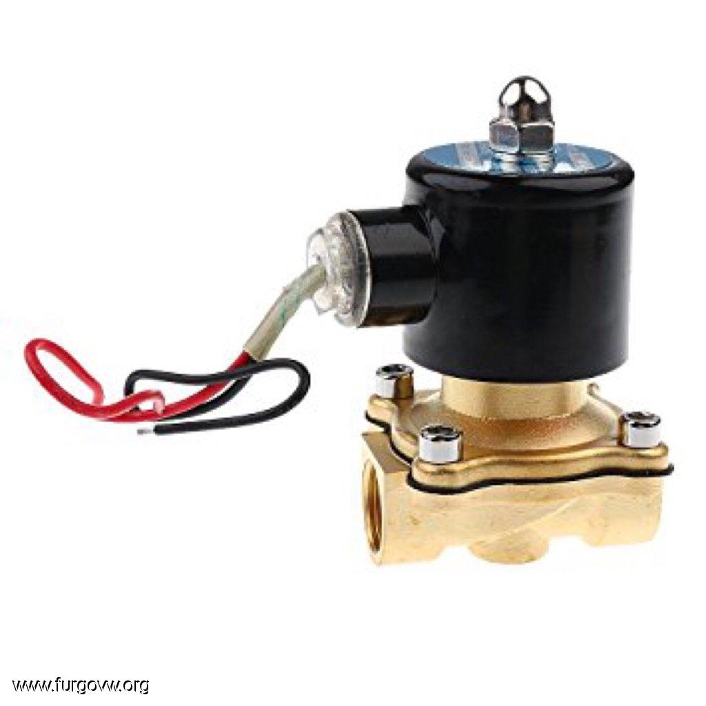

stewi_gallo
Una electrovalvula es como una llave de paso controlada por una cabeza alimentada en este caso a 12v. Si recibe 12v abre y si deja de recibirlos cierra.
Sería algo así.

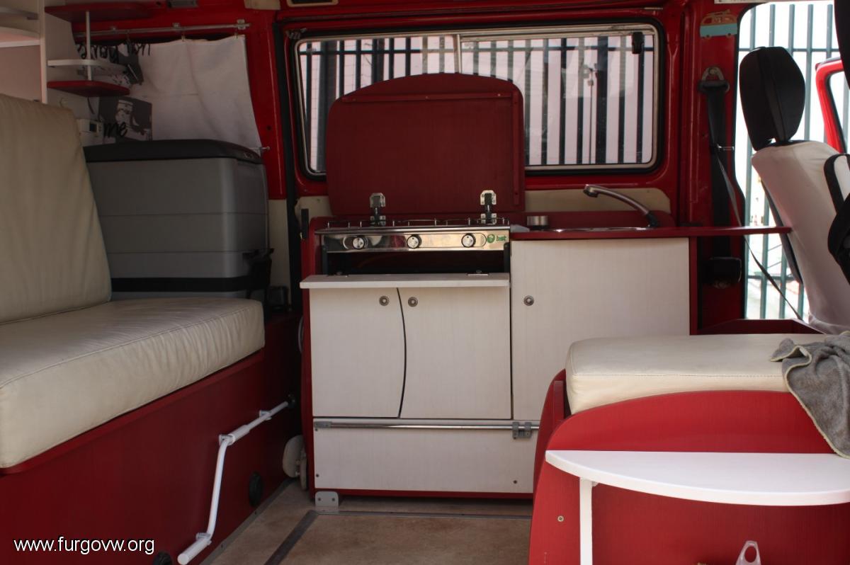

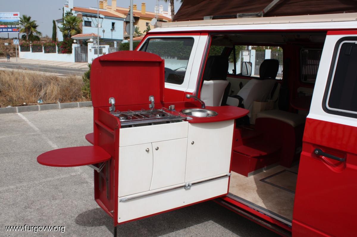

madriles
Realmente no era extensible, el tubo era muy largo y se quedaba dentro del mueble.
La furgo no era de serie sino preparada por Eli.
No se ve bien en las fotos, pero al tener ducha interior lo usaba para todo.
Haciendo kilómetros.
