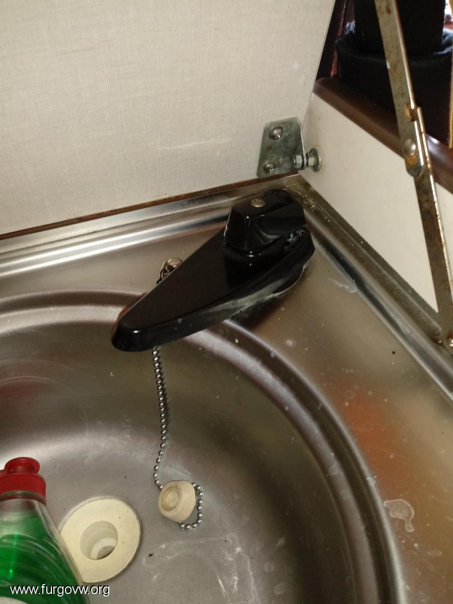

Bueno, aquí os pongo una foto del grifo que llevo ahora en el fregadero. Este finde me hubiera gustado ponerme a trastear con la ducha, pero al final me tocó arreglar la calefa que también me estaba dando guerra. Por lo menos esta semana santa estaré calentito en la furgo y la ducha hasta verano no creo que le de mucho uso...

Pon una nueva toma en el depósito y metes también la bomba de la ducha y la ducha por el otro lado. Solo es cortar y empalmar tubo y cable y un par de agujeros en el depósito que no son dramáticos midiento cuatro veces para hacerlo bien  ;).

En mi vito marco polo la bomba para ducha y fregadero es la misma, segun creo. Tiene un interruptor en el grifo del fregadero y otro en el maletero. El conector de la ducha de atras tiene una válvula de cierre incorporado, como el que tienen algunos conectores de manguera que se cierran al estar desconectados. Al arrancar la bomba, si no tienes el grifo abierto o la ducha conectada no sale agua...
