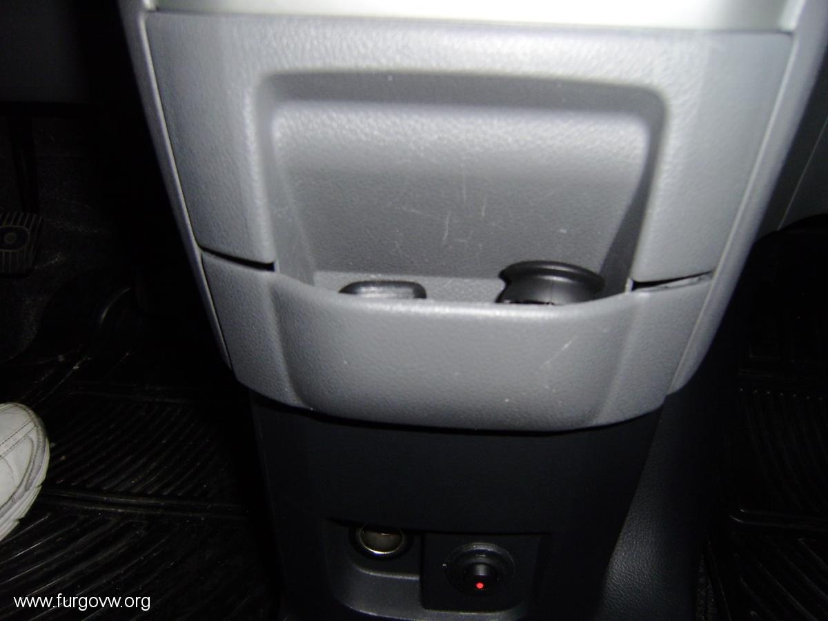

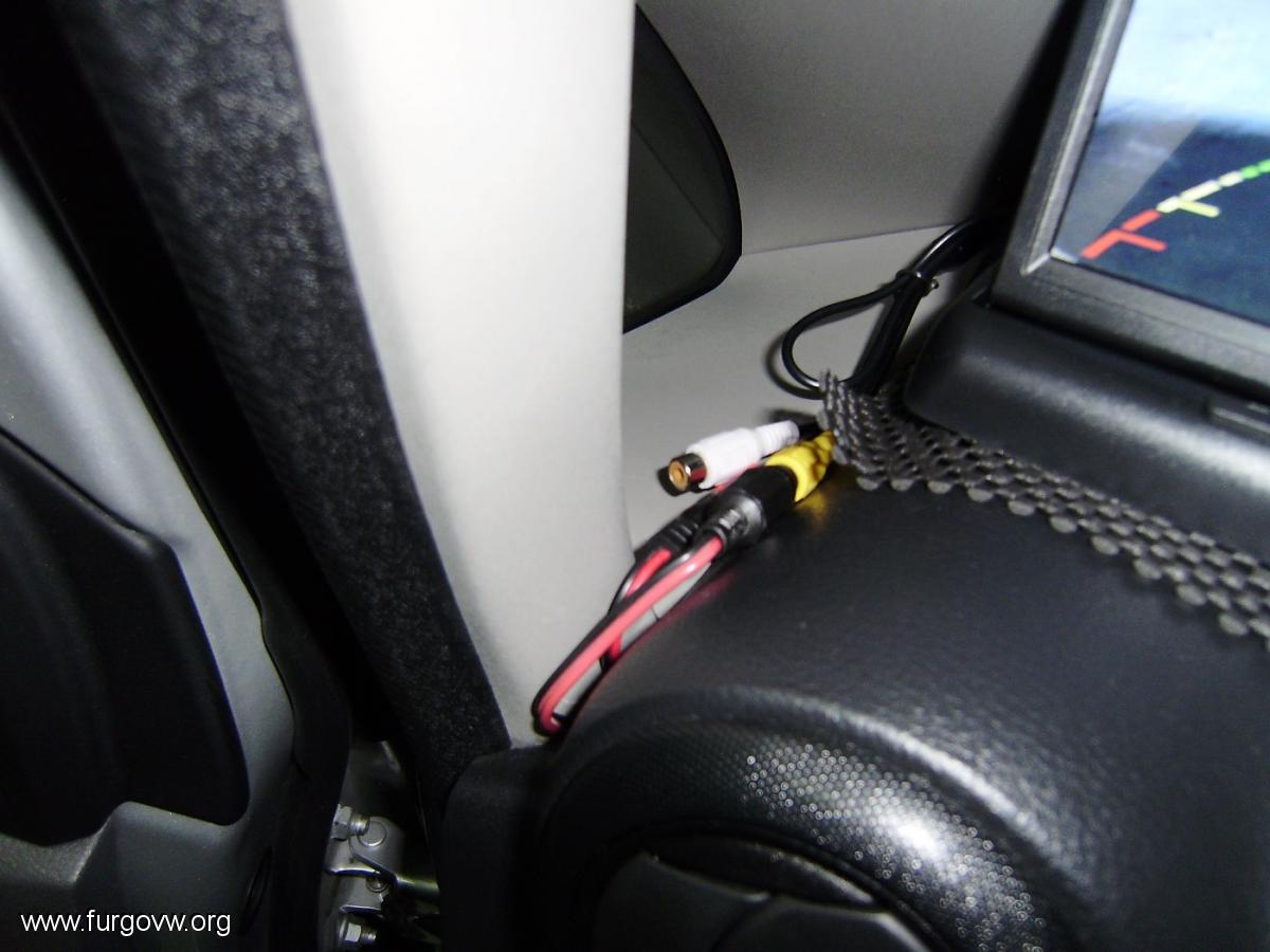

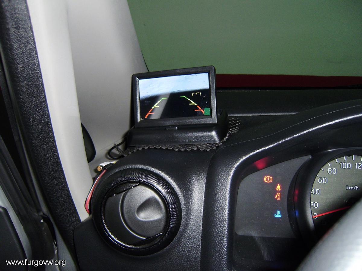

Buenas, yo instalé cámara delantera, monitor e interruptor de encendido cámara, el garaje es pequeño y con la cámara trasera de serie no tenia suficiente visión.
Búsqueda
Pongo algunas fotos de como me quedó la instalación.

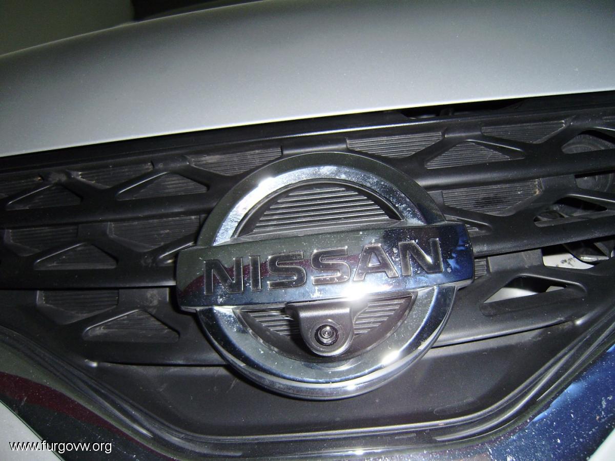

 La cámara que tengo es infrarrojos , y el tío que me tocó en la ITV me dijo que me la dejaba pasar , ahora no sé si quería quedar bien o en realidad me hizo un favor.
ronmartin

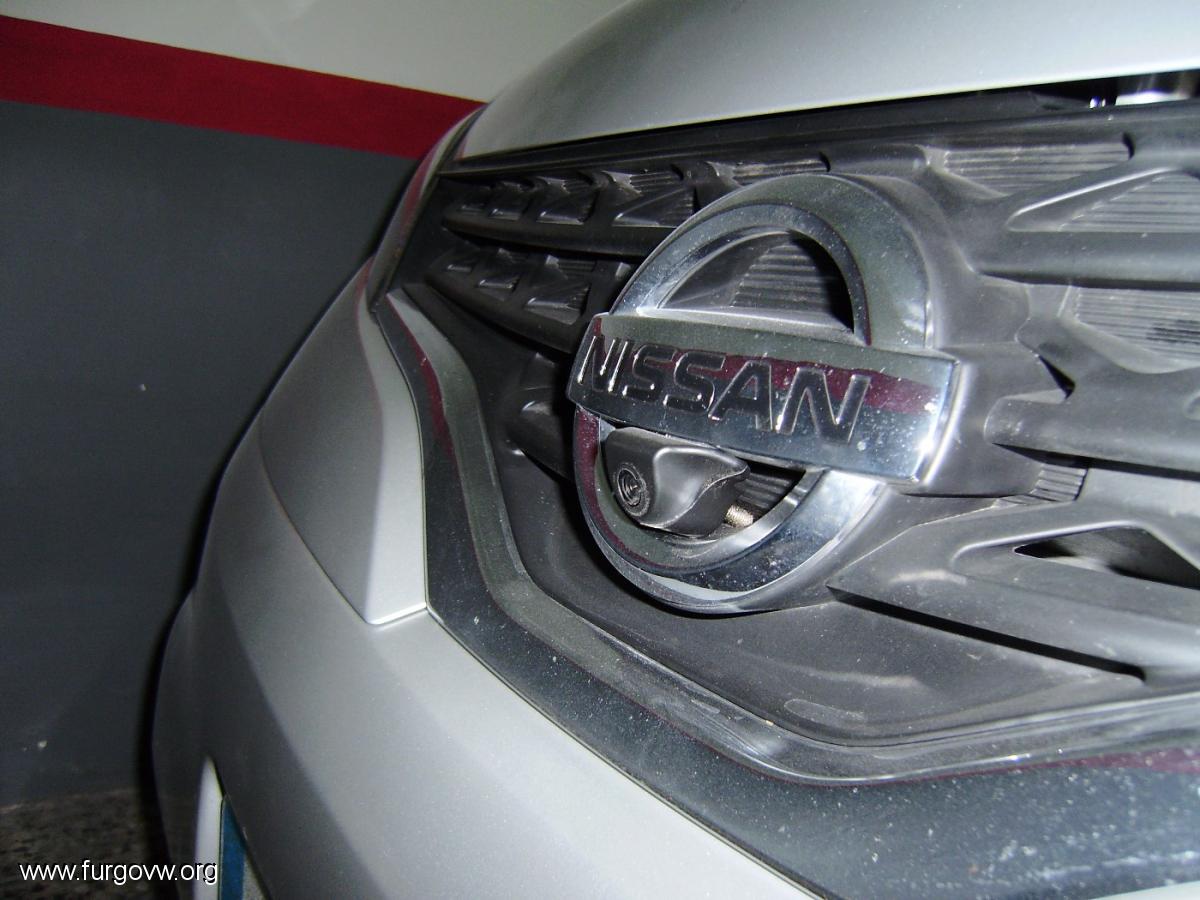

pero que tipo de camara es? de las que se empotran o de las que tienen las AC que sobresalen? yo no creo que haya que homologar ninguna, pero si sobresale igual si te dicen algo, no obstante como si que te lo dicen seguro es si emite luz blanca, siendo infrarroja en ese sentido no incumple ninguna ley de trafico, yo tengo una que tiene dos leds blancos y cuando paso la itv le pongo cinta aislante negra para que no se ilumine, apenas se nota la cinta porque la camara es del mismo color.
provisor
 Vale mas una imagen que mil palabras , subo mi cámara con permiso de JmGarciaM :
ronmartin
le has hecho una forma con masilla de esa reparadora? desde luego se la has puesto en mitad de la chapa, las mias estan mas ocultas supongo.
