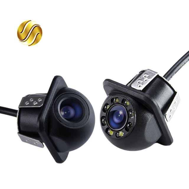

 En realidad la cámara que se ve en la foto es esta :
https://www.ebay.es/itm/170-Coche-Vision-Trasera-Camara-REVERSIBLE-APARCAMIENTO-nocturna-Soporte-HD/253393853146?hash=item3aff735ada:g:OeYAAOSwNrBZ7yeB
Y no es masilla lo que se ve , sino un trozo de tubo de fontanería (terrain) que tuve que calentar y dilatar para meter la cámara dentro , y con ello conseguir que el objetivo quedara mas separado de la chapa y así poder ver el parachoques trasero , puesto que la puerta trasera no es vertical sino que va curvando desde la mitad hacia arriba , y ademas la tenia que colocar a esa altura para tener mejor visión ,  no solo como retrovisor sino también tener un ángulo mas amplio para el estacionamiento , es decir con la cámara en la parte baja trasera el ángulo es mucho menor para el parking  y no vale como retrovisor .
  Pronto cambiaré la cámara por otra de 180º de ángulo con lo que eliminaré el famoso ángulo muerto , intentaré hacer una ñapa mas fina que la anterior...  ;D
