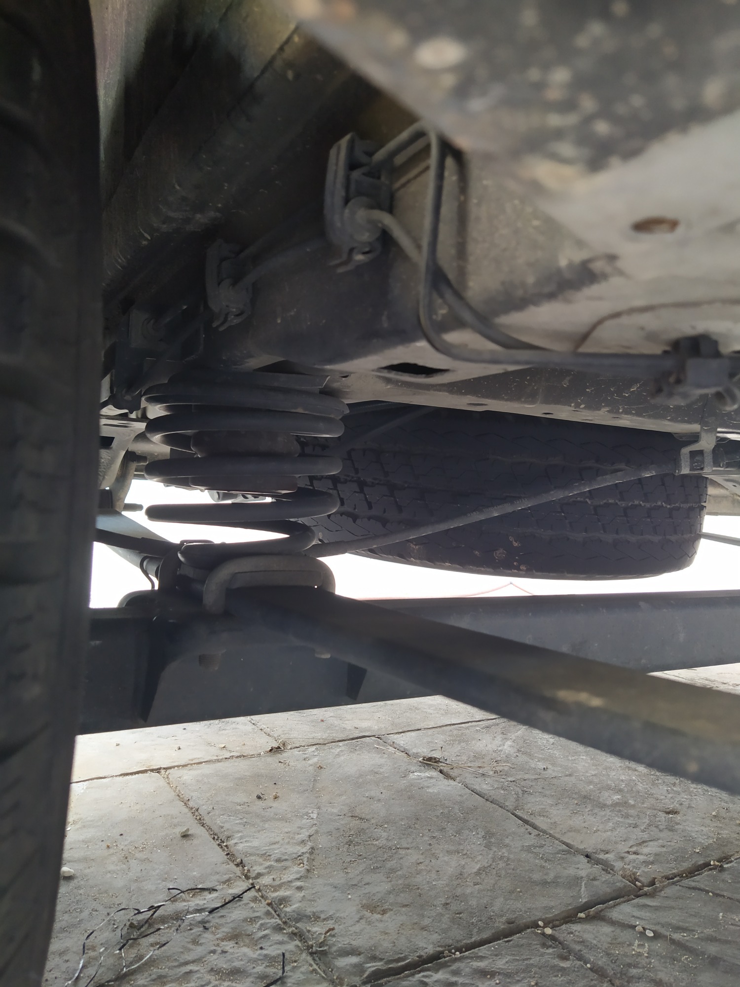

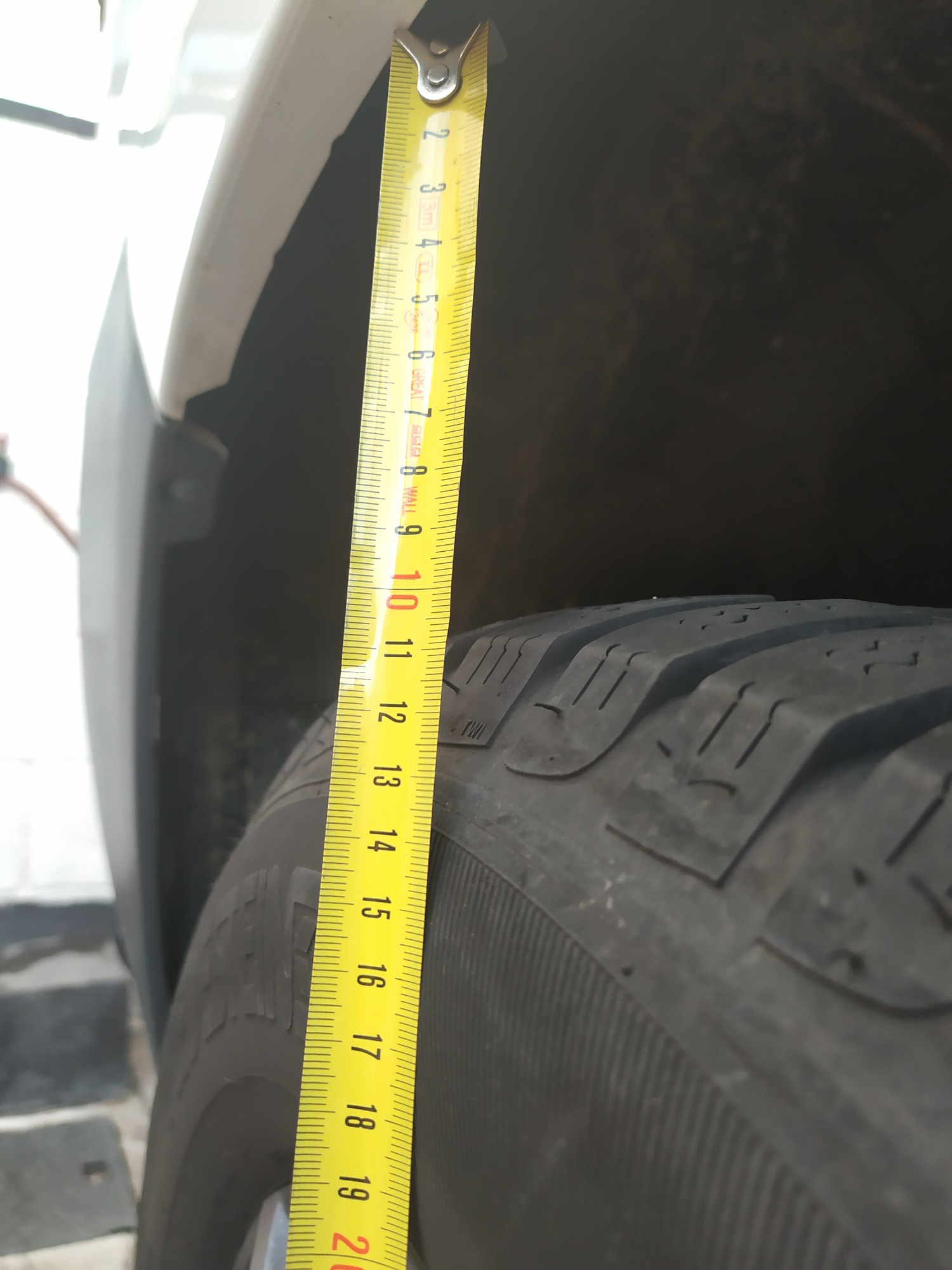

Retomo este hilo.
Después de habérmelo leído entero estaba bastante decidido a poner muelle de refuerzo en la ballesta.
Mi furgo va muy estable  y es muy cómoda de suspensiones. Lleva unas 225/65R16 que supongo que algo influirá. Quiero levantarla un poco para ganar algo de altura libre y tener más margen en pistas.
Me he asomado a ver si lleva ballesta simple o doble y me he encontrado que ya lleva el muelle de refuerzo y me he quedado a cuadros.
He medido la distancia del paso de rueda a la rueda y está en unos 11 cm. He visto unas fotos del cambio de muelles que antes estaba a unos 9cm y después a unos 13 cm por lo que estoy a medio camino.
Alguien se ha encontrado un caso así? Será de serie de Fiat? (esta furgo tiene la MMA de 3500, no se si influirá) Puedo subirla mucho más? Lo digo pq para subirla 2-3 cm casi me quedo como estoy.
pabgarde
Pues estaría cojonudo saber si Fiat tiene algo "oficial" así... ¿Donde has comprado la furgo? ¿De qué año es?
mahou1979
La furgo es de 2015. Creo que la clave puede estar en la MMA. Está carrozado por Weinsberg no se si será del carrocero sino.
pabgarde
Pues tiene toda la pinta de ser el carrocero... Lastima
