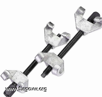

Yo los monte, no los eibach si no otros que encontré de segundamano de la marca goldschmitt, primero lo intenté con el compresor de muelles y no me entraron porque los muelles son mas cortos que el propio compresor,  yo tuve que soltar la ballesta de la parte de atrás y meterlos sin compresor. Mis compresor es el el tipico de barra roscada con dos ganchos que se juntan o separan según gires la barra, parecidos a estos:
Pues ese compresor es el que tengo yo. Así que gracias por sacarme de dudas.
