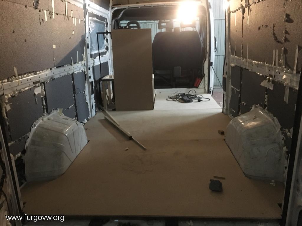

Os presento un nuevo proyecto entre manos, empezando poco a poco. Iré subiendo fotos de lo que voy haciendo y se aceptan sugerencias! Os pongo las fotos de lo que tengo asta el momento, mi idea es poner baño detrás del asiento de viaje, luego unas literas y en el lado contrario armario ropero con cocina.
El aglomerado del suelo lo sustituiré, ya me han dicho!

Ánimo.
En cuento al material del suelo , yo te recomendaria contrachapado marino, tambien llamado tablero finlandes, es el mismo que llevan los pequeños camiones en su base. Es mas pesado, pero infinitamente mas resistente y los tornillos amarran de tal forma que si fuerzas el roscado se parten los tornillos antes que la madera.

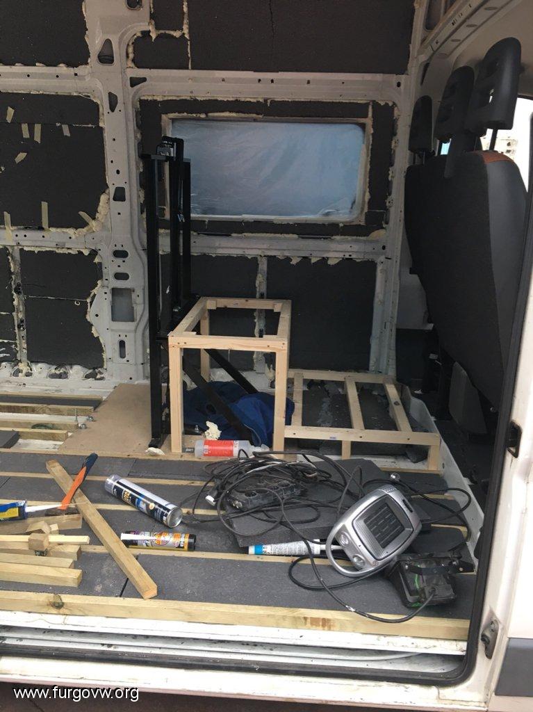

Voy a sacar varillas desde la chapa para agarrar las maderas, me fío más que atornillar directamente a una madera....
alguna idea para hacer la cama alta? He pensado en hacer una estructura desde el suelo con madera, pero alguna manera de no tener que bajar mata asta el suelo???

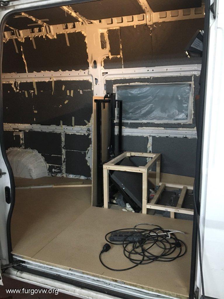

animo con el proyecto, oye una consulta la estructura veo que es una agt, podrías decirme un par de dudas? con la cogida  que va debajo de la furgoneta te limita a una distancia especifica  sobre el asiento delantero verdad? que medida se queda? y  otra pregunta con las cogidas esas te permite ponerle deposito de grises especifico de ducato o no puedes tampoco? cuéntame porfa que estoy con la duda de montar esa.

La cama alta, en tu furgo, yo la pondría encima del salon, en el techo, tal cual como la tengo yo montada en mi Sonivan II, puedes ver el enlace en mi firma.
En caso de querer montar la cama atras, no hace falta soportes desde el suelo, con que pongas algun timpo de soporte en la estructura te basta. despues poner apoyado una estructura de somier y ya esta, no se necesita más.

Encima del salón quiero poner armarios... al final la e puesto agarra con unos listones a la estructura como me has comentado. Compre para hacer las patas, pero según vi los nervios laterales.... Gracias!!!

Perdón te acabo de leer! Si, te obliga a poner una la estructura a una distancia específica, si quieres mañana te lo mido exactamente, pero si que queda bastante delante.

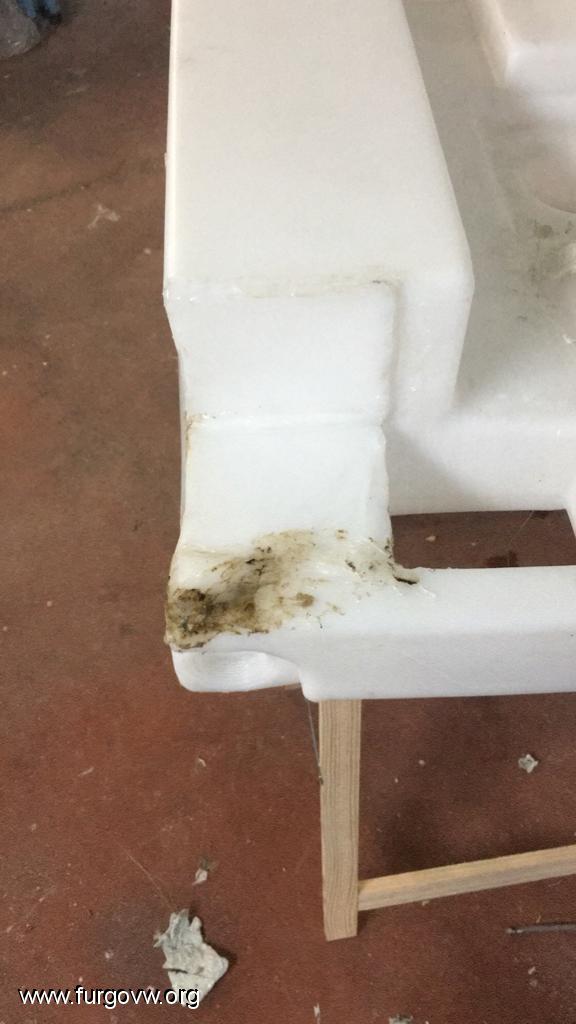

El desposeído de aguas grises lo e tenido que cortar y soldar con calor, tampoco es Ie sea algo muy complicado, es paciencia y con calma no más.

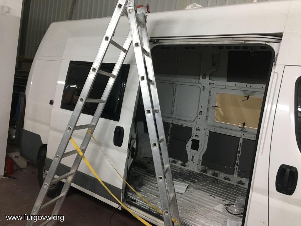

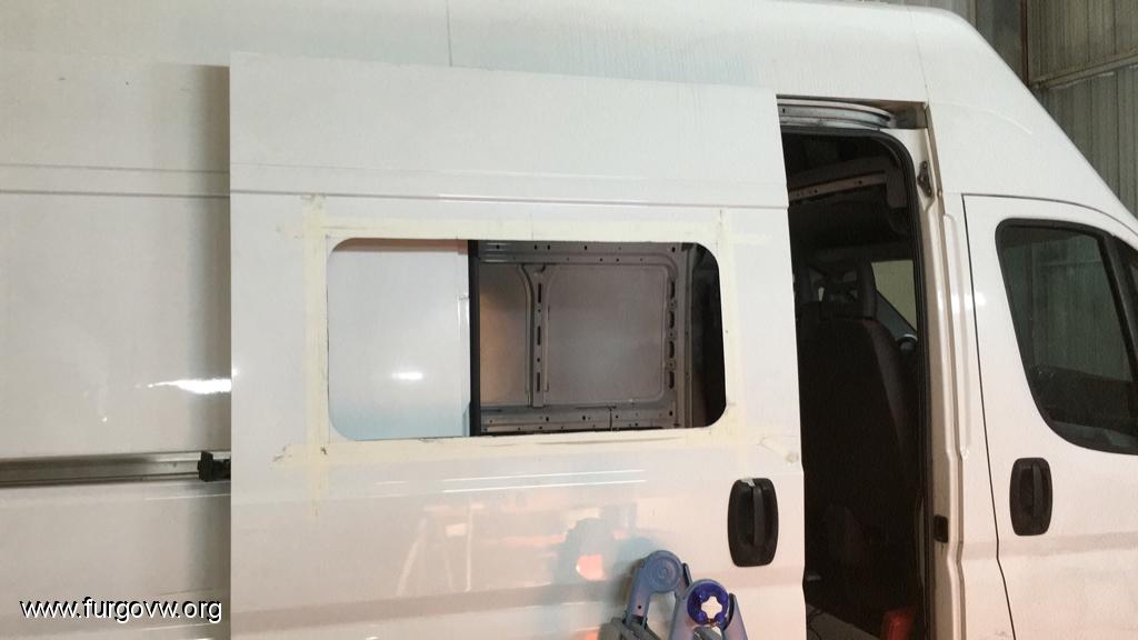

una consulta las ventanas que has puesto son poliplastic por lo que veo, la derecha es la misma medida que la de corredera les mas pequeña?
La misma. Pero error... tendría que sé más pequeña. Queda un poco raro con la estructura agt tan delante.

es lo que veía que se la comía un poco la ventana,no podías haber avanzado la ventana hacia el asiento de conductor? o por la parte exterior como es mas grande que el hueco  estorbaría y se montara casi en la puerta delantera? la pared del cuarto baño tendrás que dejar un hueco entre la pared y el respaldo de la estructura AGT no? hasta el día 9 de abril no vuelve a entrar la estructura y será la que definitivamente monte, ya te iré contando,

Si, pero en un principio no tenía intención de poner esta estructura, la anterior quedaba más atrás... errores del no saber! Pero bueno, retrasaré la pared del baño y are un cajón atrás que aprovecharé para poner las instalaciones del baño, algún interruptor y así. No me viene ni del todo mal. Como llevas tu Furgo? Si tengo tiempo tengo que subir alguna foto.
