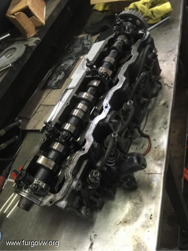

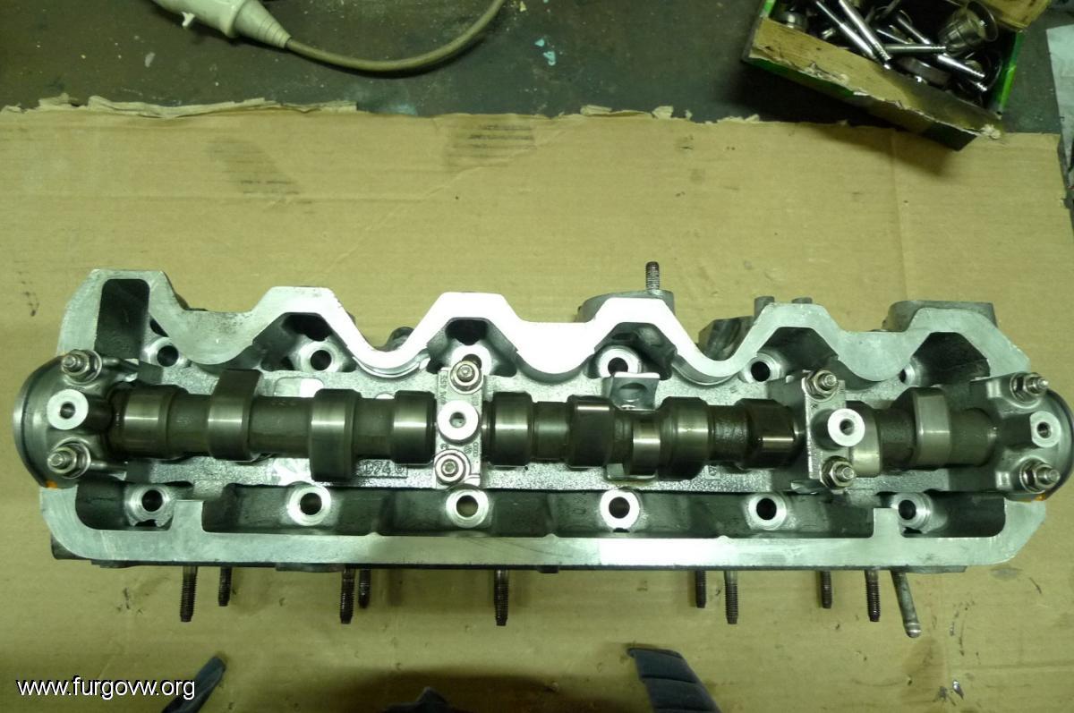

Esta es la foto de su motor sin tapa.

¿Hay alguna forma/referencia de ver que culata tiene montada y así encontrar la tapa correcta? La furgo lleva parada desde julio por este tema y ya no sabemos por donde tirar  :-\

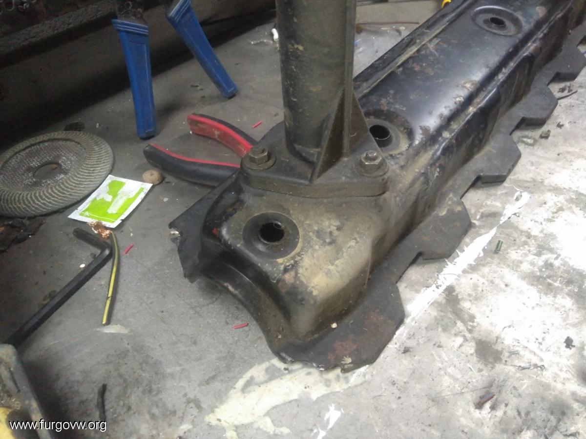

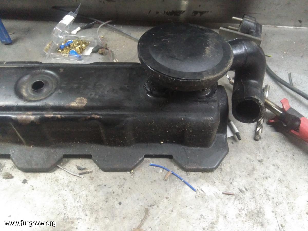

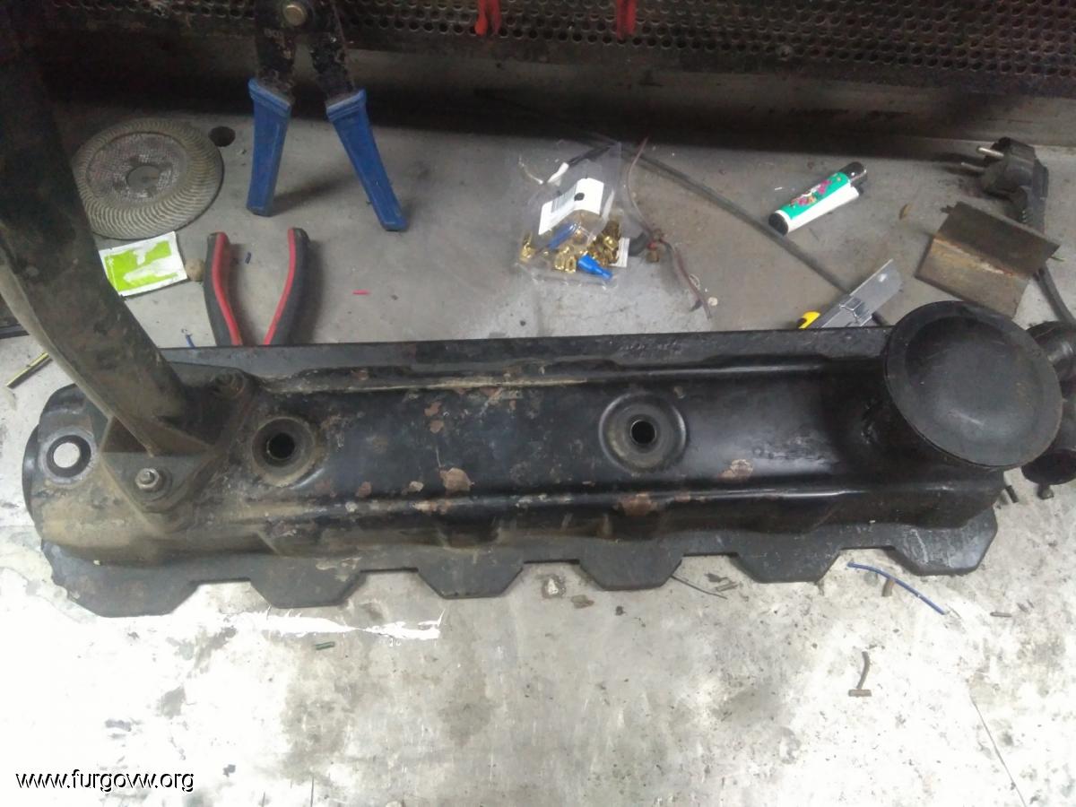

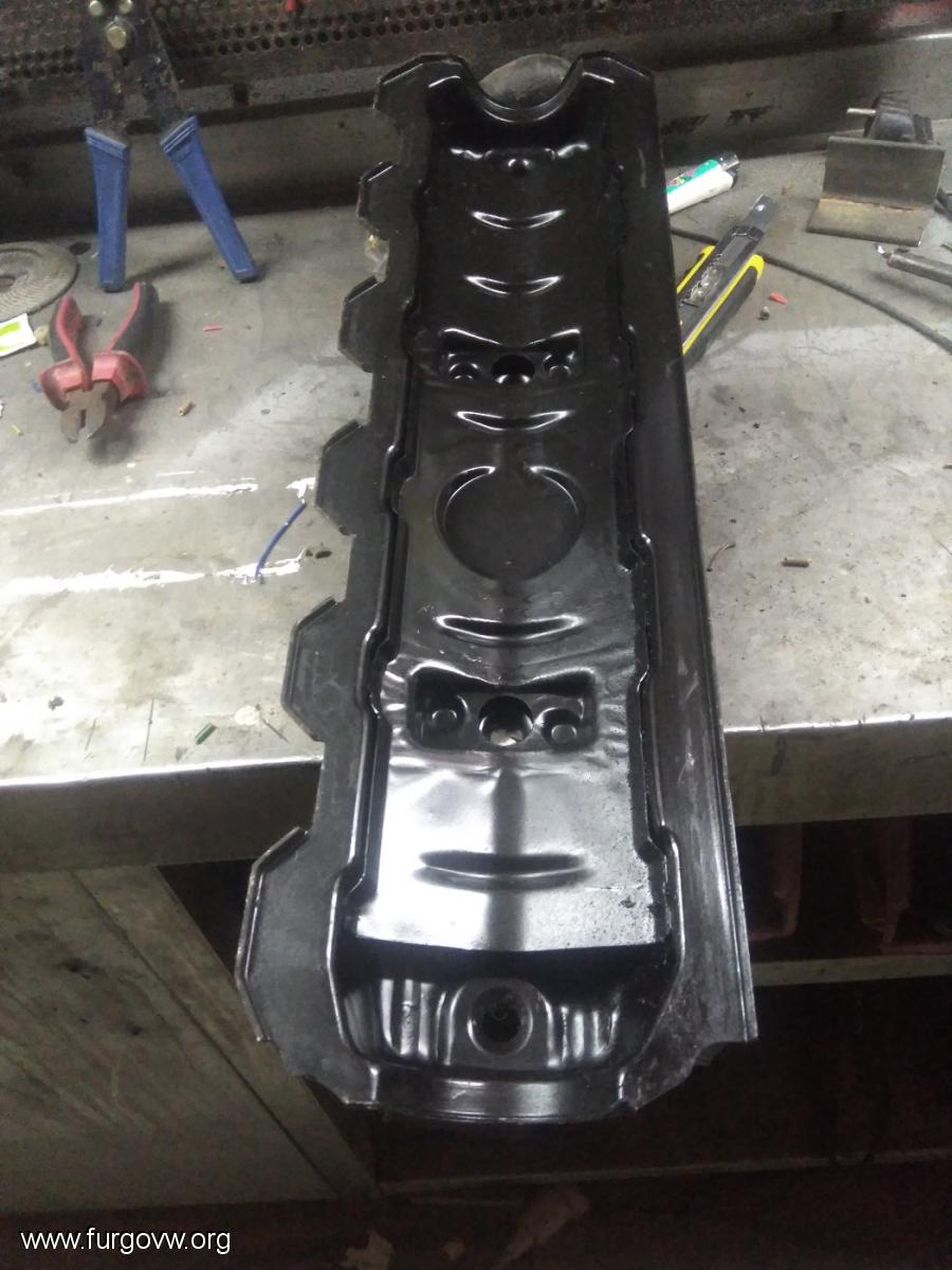

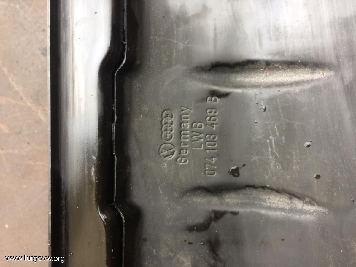

Ok! Esta es la referencia tanto de la tapa que se compró como la que traía la furgo. La que traía la furgo tenía unas chapas soldadas por dentro...es decir que la modificaron cuando cambiaron la culata.
La referencia es "074 103 469 B", al buscar por internet "074 103 469 A" creo que aparece la tapa que es correcta  .palmas. A ver si tengo suerte encuentro alguna por algún desguace y echamos a andar de nuevo esa máquina.

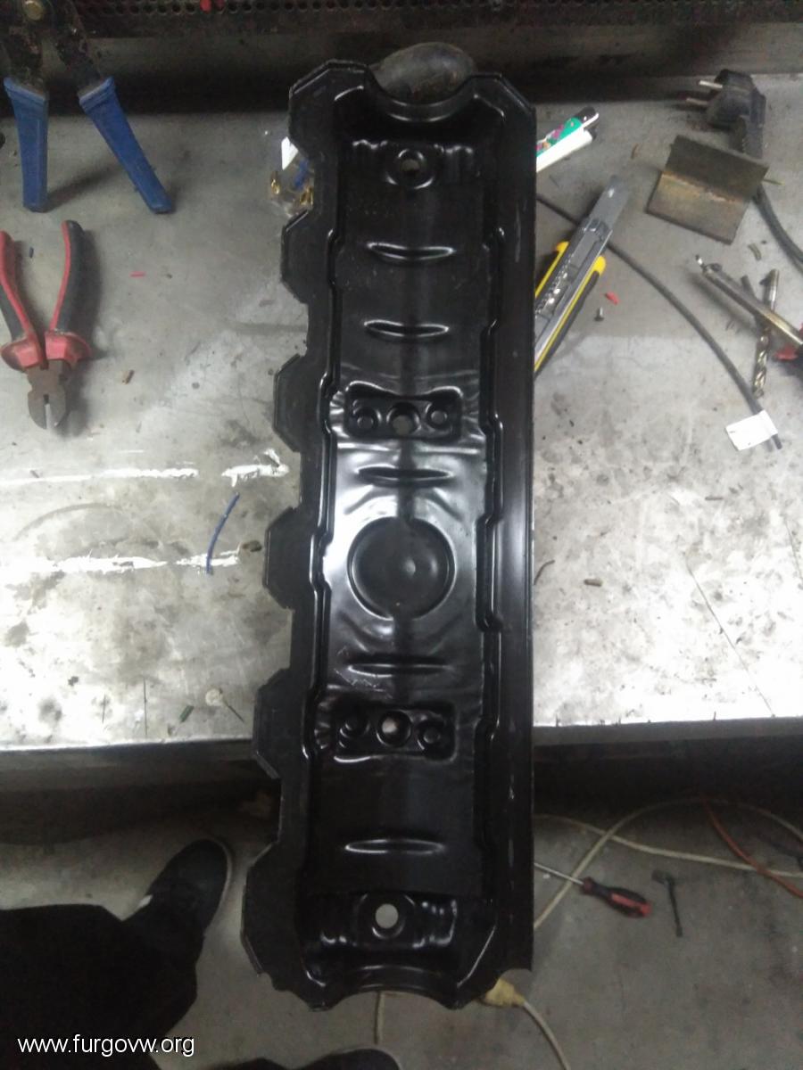

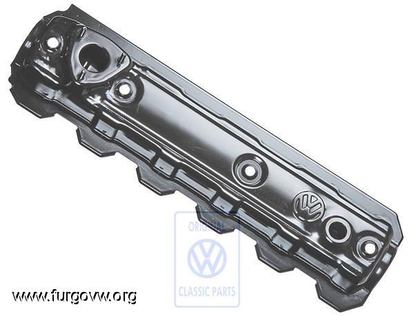

La tapa que hemos comprado (y que no nos sirve) es como la siguiente:
¿Cómo es la que tienes? ¿Es diferente forma a esta? ¿Sabrias la referencia de VW que pone? Perdón por las molestias. Gracias!  .ereselmejor

Efectivamente tienes razón Alekocamper. He puesto la referencia que me comentas en el ETKA y por lo que veo es la tapa que le sirve a la furgo. Es decir, que si no me equivoco los AAB después del 95 utilizan la misma tapa que los ACV (la que lleva la junta incorportada). A ver si tenemos suerte y todavía hay alguna en concesionario.

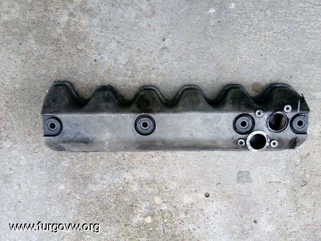

hola esta es la tapa q tengo yo la referencia no se la veo por ningun lado

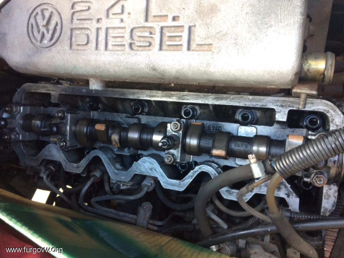

Hay dos tipos de motores 2.4 D AAB: los A y los B.
La letra viene en el arbol de levas.
A mi me ocurrio que al ir a cambiar la culata por papeles del vehiculo correspondia una tipo A, pero el mecanico tuvo lo precaucion de mandar foto al fabricante de la culata para que comparara el numero y disposicion de pasos de refrigeracion, etc.
Total que el motor estaba cambiado y llevaba un tipo B.
Asi que ojo y compara.
