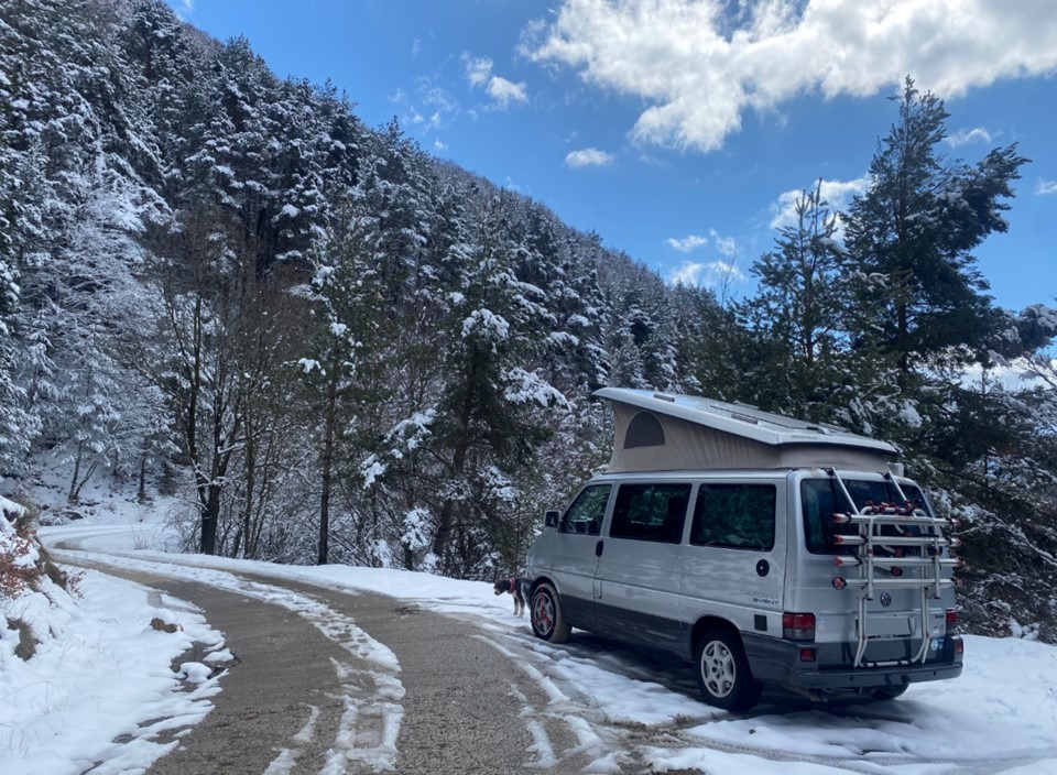

Buenas!
Quería aprovechar que se ha reactivado éste hilo para preguntaros...
A finales de 2021 le monté unas Crossclimate a mi California T4. Llevarán unos 40mil kms pero de dibujo están entre el 50% y el 75% (comprobado en el indicador de desgaste que lleva el neumático), o sea que en el sentido de durabilidad un 15/10.
Aún así, éste fin de semana pasado aproveché que había caído una buena nevada para salir a la montaña con la furgo, y pude comprobar que, aun y teniendo muchísimo dibujo, rápidamente me quedé sin tracción y tuve que montar las típicas cadenas textiles que por suerte llevaba en el maletero.
Os ha pasado a los demás también? Es normal que con 40mil kms y más de media vida por delante ya no sean eficaces en nieve?
Os dejo una fotillo que hice :)

Estás ruedas llevan dos testigos, uno de ellos más elevado que el otro, invierno y fin de uso de rueda.
Seguramente el testigo de invierno ha llegado a su límite pero queda rueda para uso normal.
A mí me parecen muchos kilómetros para que esa rueda te responda en nieve correctamente.
Como bien comenta dejo, mira si el testigo de nieve ya ha llegado a su límite. En el canto del neumático verás un dibujo de un pequeño copo de nieve, lo que facilita localizarlos.
En otros puntos estarán los testigo de uso normal.

Yo creo,
   que has sobreestimado el dibujo, porque no es normal (aunque deseable) que hagas tantos km y estén en tan buena forma todavía.
     En todo caso, te diré que para no quedarse tirado en la nieve, tan importante como el neumático es el tipo de nieve, y el chapapote de nieve húmeda que está tirando últimamente no es la mejor precisamente.
     Como decía un poco más arriba, mis hankook están agostados con la mitad de km que has hecho tú, aún así éste fin de semana he podido llegar adonde quería, pero con poca nieve, eso sí. Cosas de llevar los neumáticos un poco bajos de presión, más confort en carretera y mejor agarre en nieve.
     En todo caso, no te quepa duda que, dentro de los neumáticos 4 estaciones estás usando lo mejor.

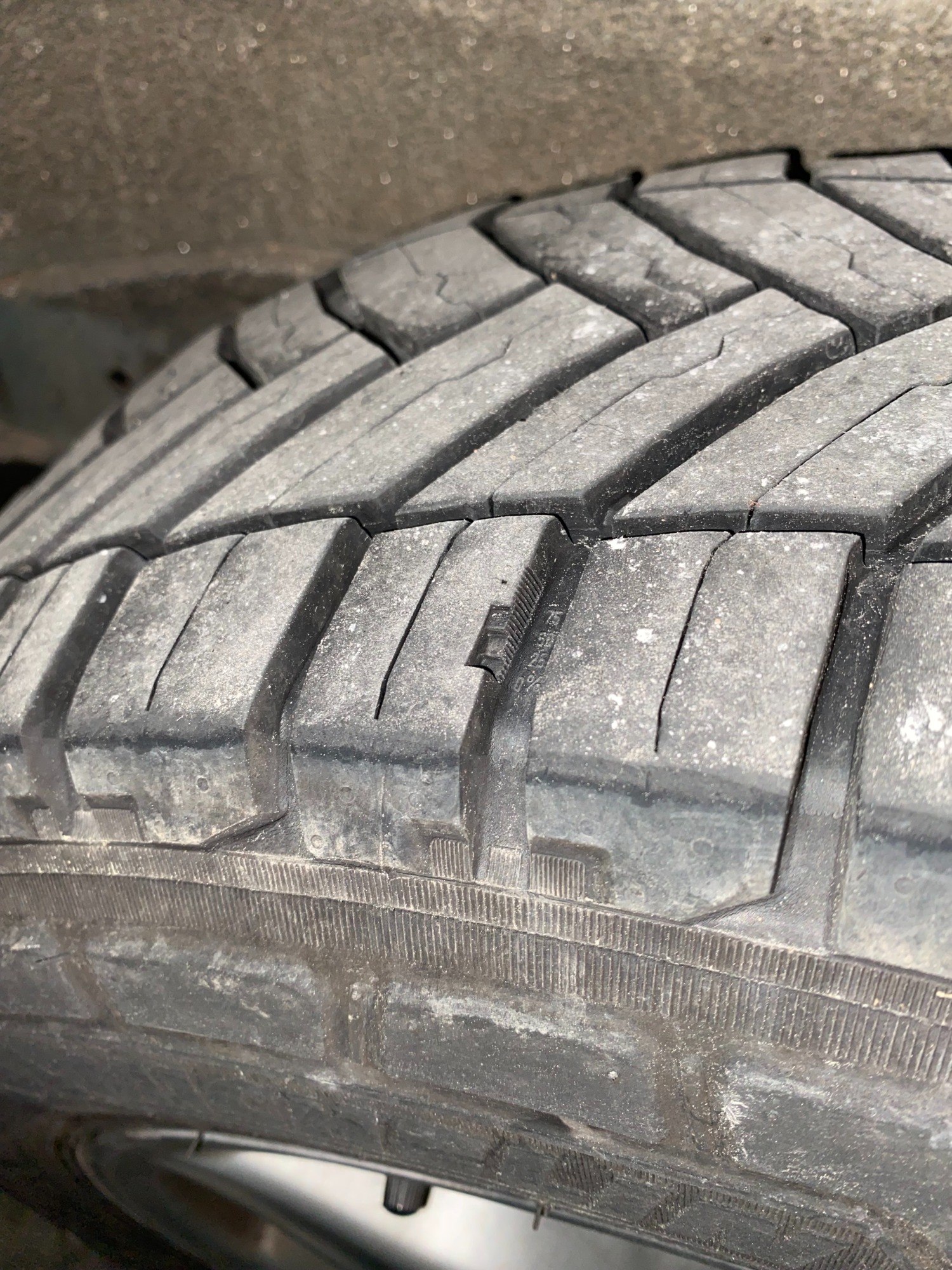

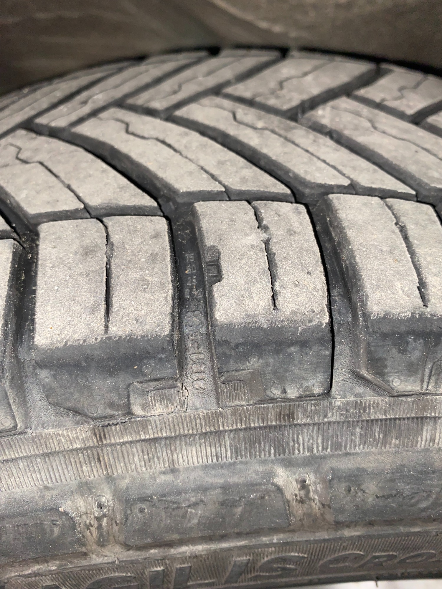

Pues acabo de revisar las ruedas.
He mirado la factura y llevan exactamente 39mil kms des de noviembre de 2021.
No veo ningún chivato ni en el flanco ni en la banda de rodadura con un dibujo de un pequeño copo de nieve.
El único que veo es el de desgaste y, como podéis ver, tanto las delanteras como las traseras están ligeramente por encima del 50%
Realmente me parece asombroso que duren tanto, pero veo que el desgaste a nivel de nieve es diferente al desgaste aparente...

CAMPERVOY
Pep,
    esos neumáticos están muy bien de dibujo, si ves los míos con sólo 20 mil kms te ríes...

sirvillo
Se me ocurre... que aunque tu los compraras en 2021, fueran más antiguos y se te estén cristalizando... A partir de los 5 años puede empezar a pasar.
Yo antes tenía dos juegos, de verano y de invierno. La realidad es que como hago muy pocos kms, me duran muchos años... y se estropean estando aparentemente nuevos.
CAMPERVOY
Lo que sucede,
      con éstos neumáticos 4 estaciones (he usado los cross climate) es que cuando llegan a un determinado desgaste, su uso con nieve decae MUCHO, pero aún tienen mucho dibujo y son perfectamente utilizables por muchos km como neumático de lluvia/seco. Entonces, si sigues con ellos, en nieve mal; pero no vas a tirarlos, claro.
       Lo que yo hago es llevar cadenas para cuando me quede tirado en la nieve..
