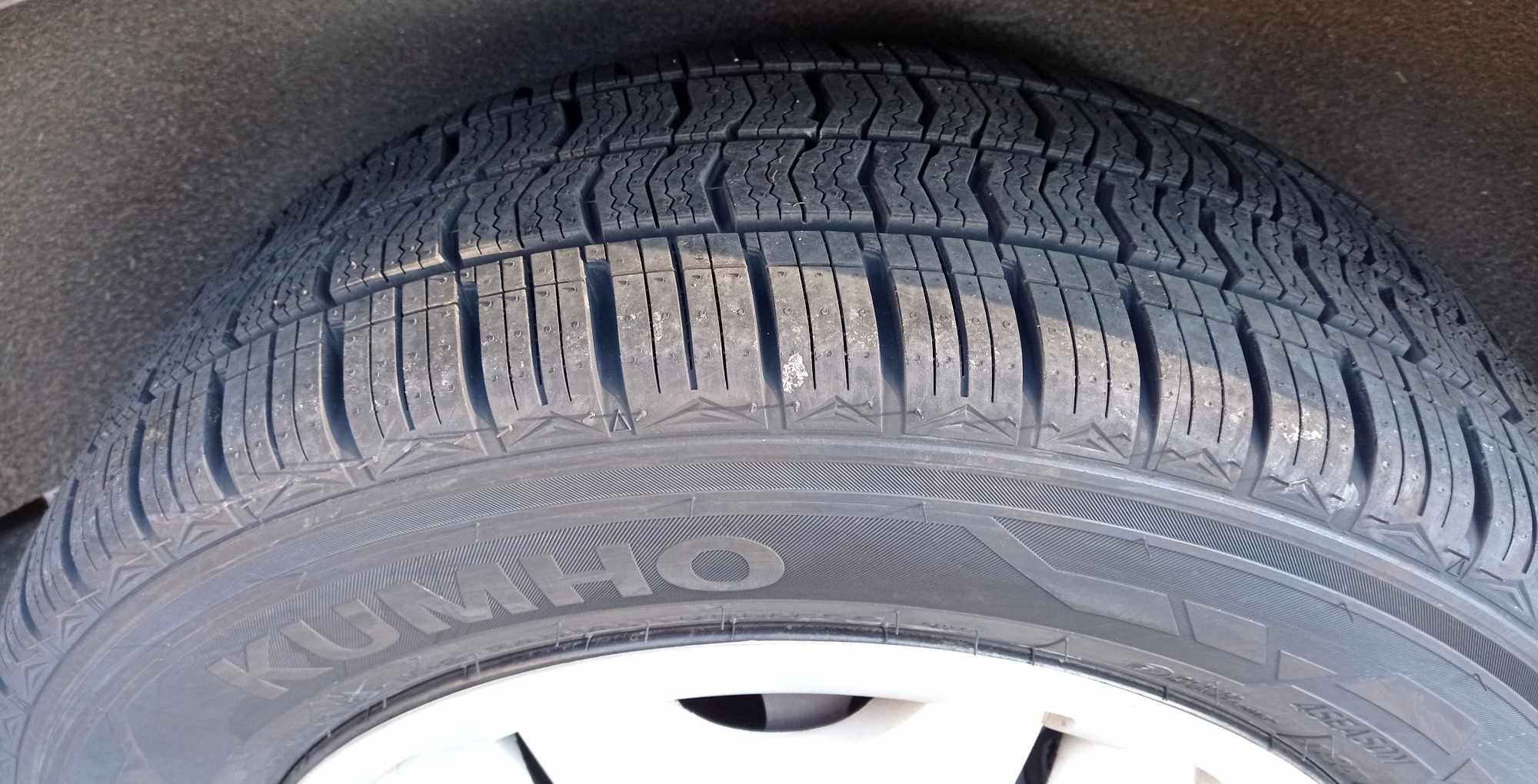

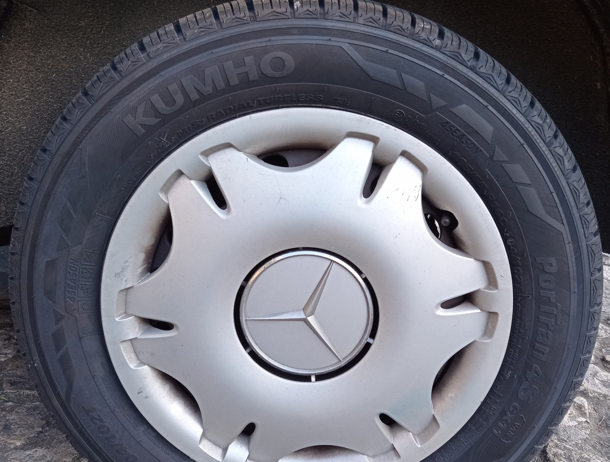

charrok
Buenas. Cansado de poner ruedas de turismo a mi Viano y de que me las coma a los pocos miles de KM estaba pensando en poner unas all season de carga a ver si me duran un poco más.
¿Creéis que me pueden echar para atrás en la itv? Un saludo.

¿Porqué te van a echar atrás?....si cumplen con las medidas, igualan o superan el índice de carga y velocidad no hay ningún problema..
Yo puse hace unos 4000 kms unas Uniroyal All Seasons Max y las impresiones son muy, muy buenas. Además con los 3 picos de nieve puedes pasar cuando la GC corta el paso por nieve...
