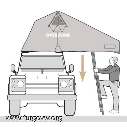

vitu101
pero si abres el techo de lado 180 grados... la tela del techo se sujeta cómo para que quede una habitación arriba? ???

vitu101
eso ya existe hace mucho
con un techo elevable insisto, le faltan guias o algo por dentro de la tela para que se quede como la overzone de la foto, si no quedaría un toldo carísimo .meparto
