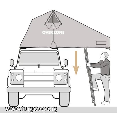

Cita de: vitu101 en Marzo 09, 2018, 13:46:10 pm
eso ya existe hace mucho
con un techo elevable insisto, le faltan guias o algo por dentro de la tela para que se quede como la overzone de la foto, si no quedaría un toldo carísimo .meparto
Efectivamente, algo así. Pero con entrada desde dentro.

Marzo 09, 2018, 23:04:51 pm #16 Ultima modificación: Marzo 09, 2018, 23:14:23 pm por +gvr
Lo que no veo es que te gastes una pasta en un techo homologado.
Si lo legalizas y despues lo modificas rompes la homologación y la legalización. Gastas dinero inutilmente y no queda la cosa legal.
Si lo modificas y lo legalizas, si es posible, despues... veo muy caro hacer con un techo que cuesta lo suyo porque está homologado y listo para legalizar.
Si quieres un techo abatible/volumen ampliable puedes hacer al estilo del Overzone que puso vitu101 o como una maggiolina aerodinamicamente perfilada y con una falda adaptada a tu techo para cubri el espacio que ocupan las barras de carga para que el conjunto quede armonioso y como un duplex con una superficie plana de 2.80 (140x2) de ancho x 2.80 de largo una vez que lo abres .panico
