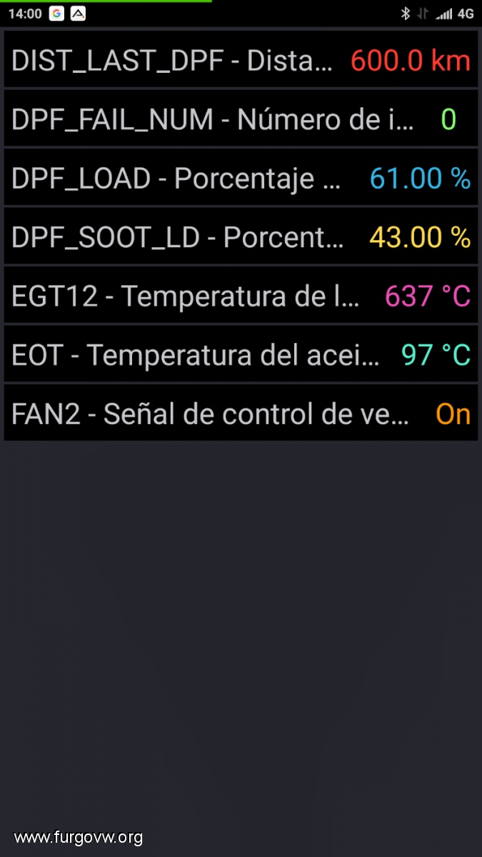

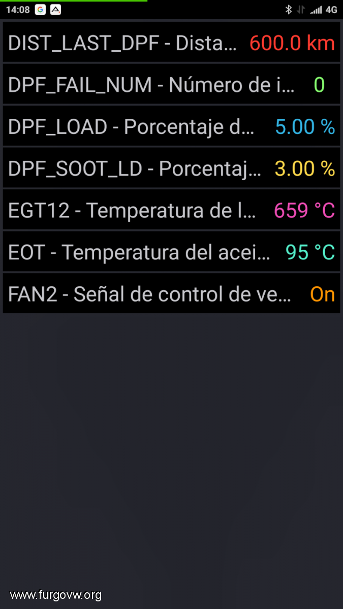

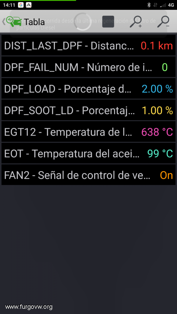

Hoy he podido ver la primera regeneración, ha llegado por kilómetros, como habíais dicho a los 600km la hace si o si. Os dejo unas captura.
flagonet
Cita de: Delsur27 en Julio 08, 2018, 21:19:52 pm
Si que tenías bajo el SOOT, habrás hecho los 600 km casi todo en carretera no?
