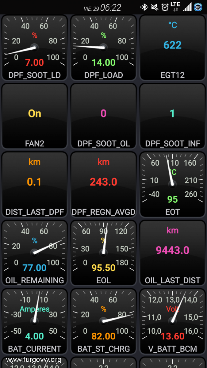

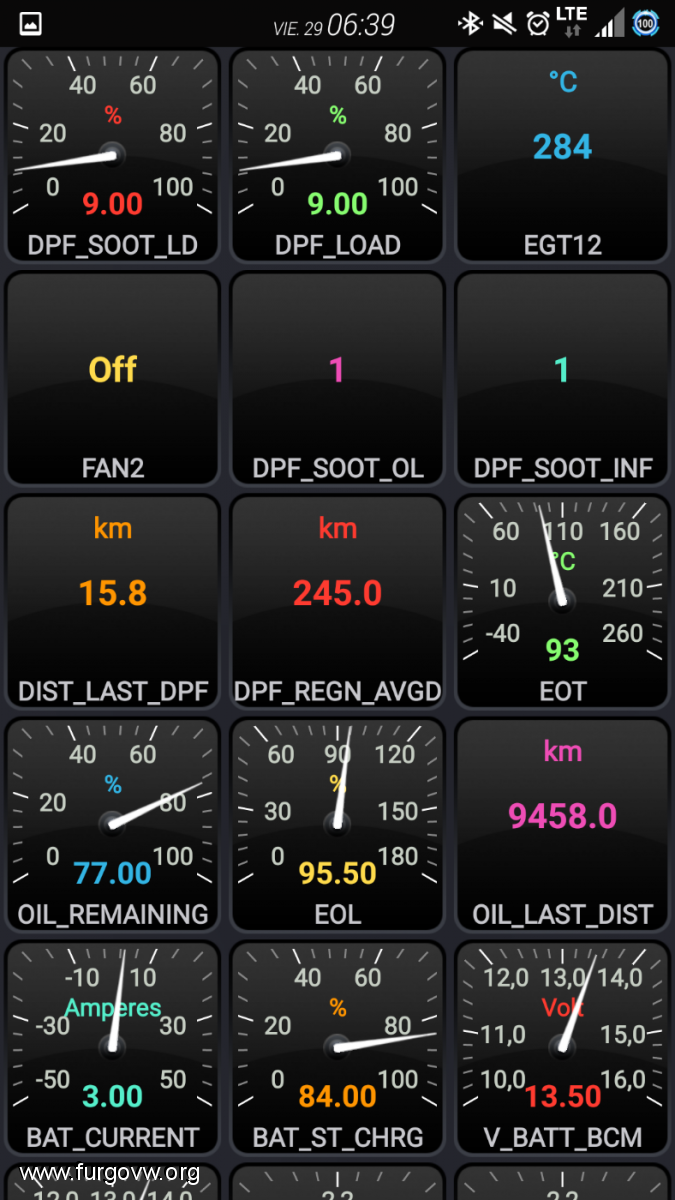

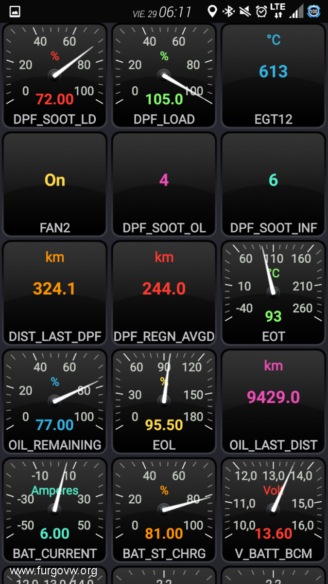

os muestro una de las ultimas regeneraciones y sale los niveles de aceite que fue cambiado en Noviembre de 2017, gracias al mensaje famoso y fue desde entonces que empece con el OBD.
Desde que Linux4ever pregunto por los niveles de aceite lo llevo y el EOL cambia tan pronto esta 102 como 95 por ejemplo,ni idea porque.
por otra tras la "regeneracion forzada" de este finde quier comprobar si es solo el aire acondicionado o por la suma de varios factores, en este caso era ir a 120km/h  en 5ª a casi 2500RPM y el control de velocidad y el Load a mas del 70%.
Seria la caña saberlos porque ya no tendriamos que dar rodeos para llegar a casa cada vez que se pone

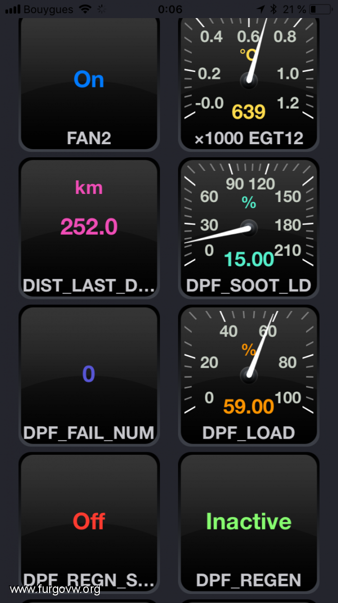

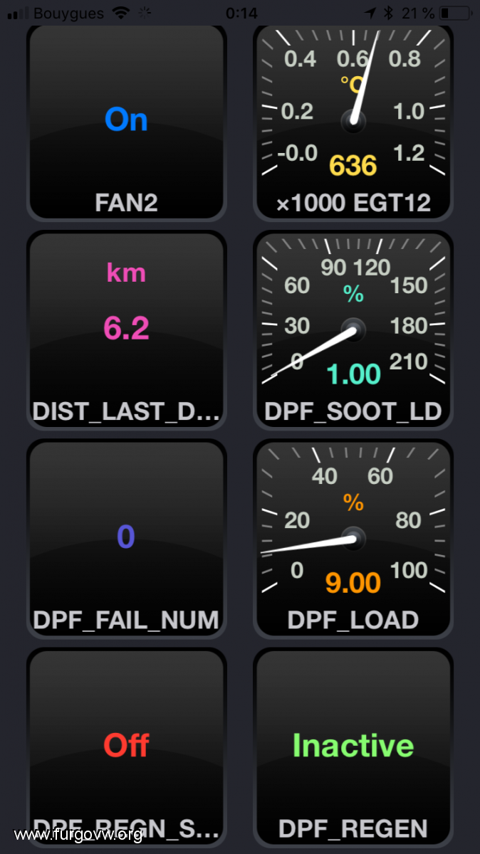

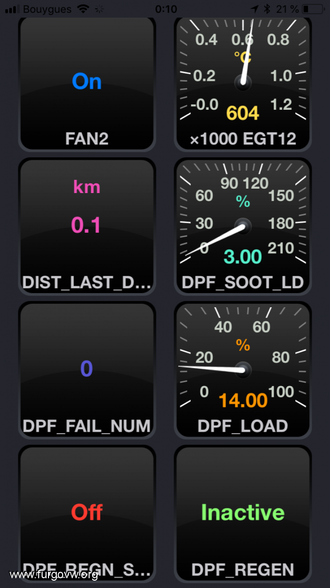

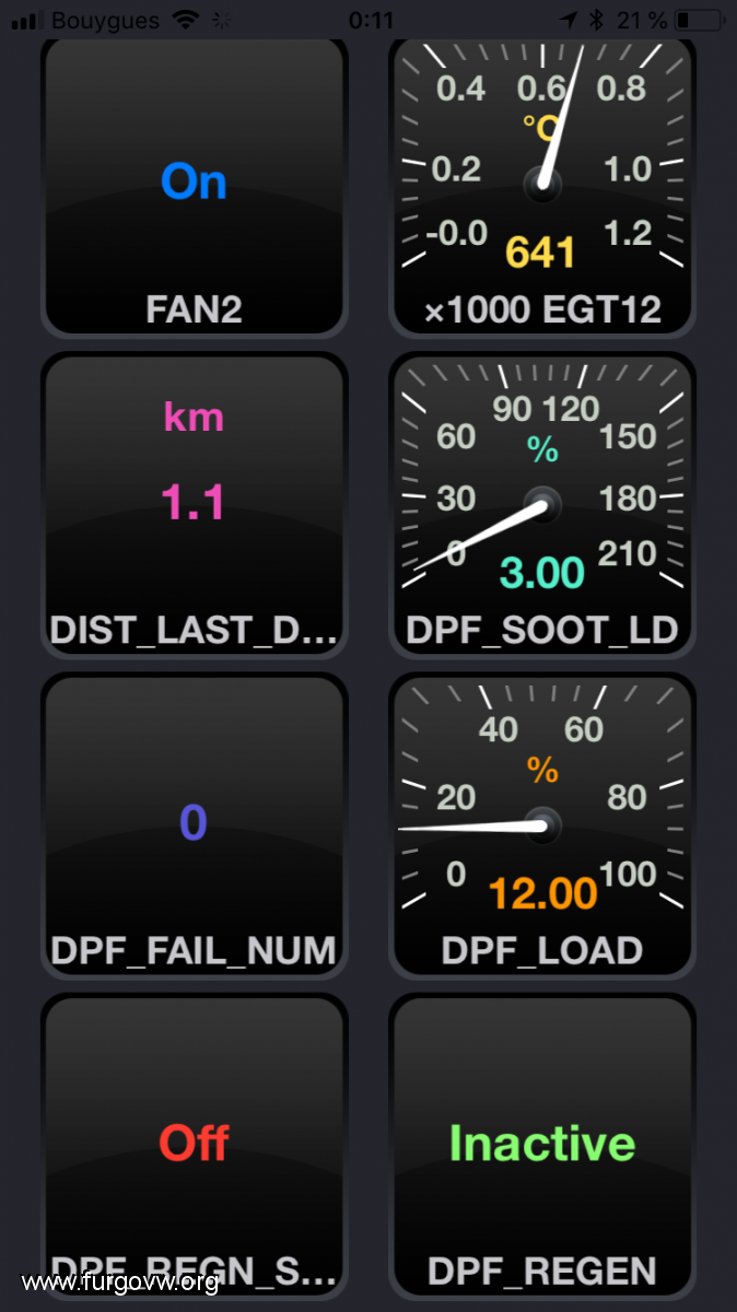

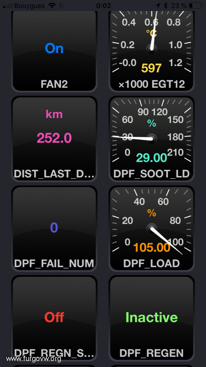

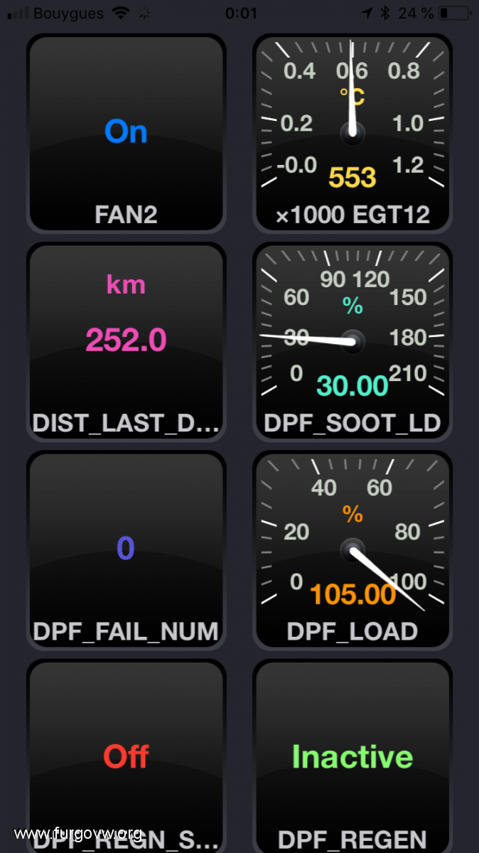

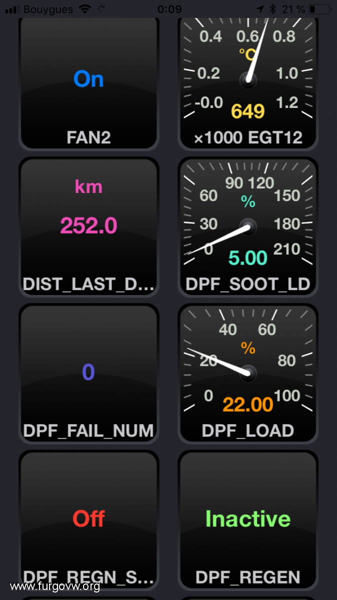

Yo sigo en la mia y os traigo cosas raras también...

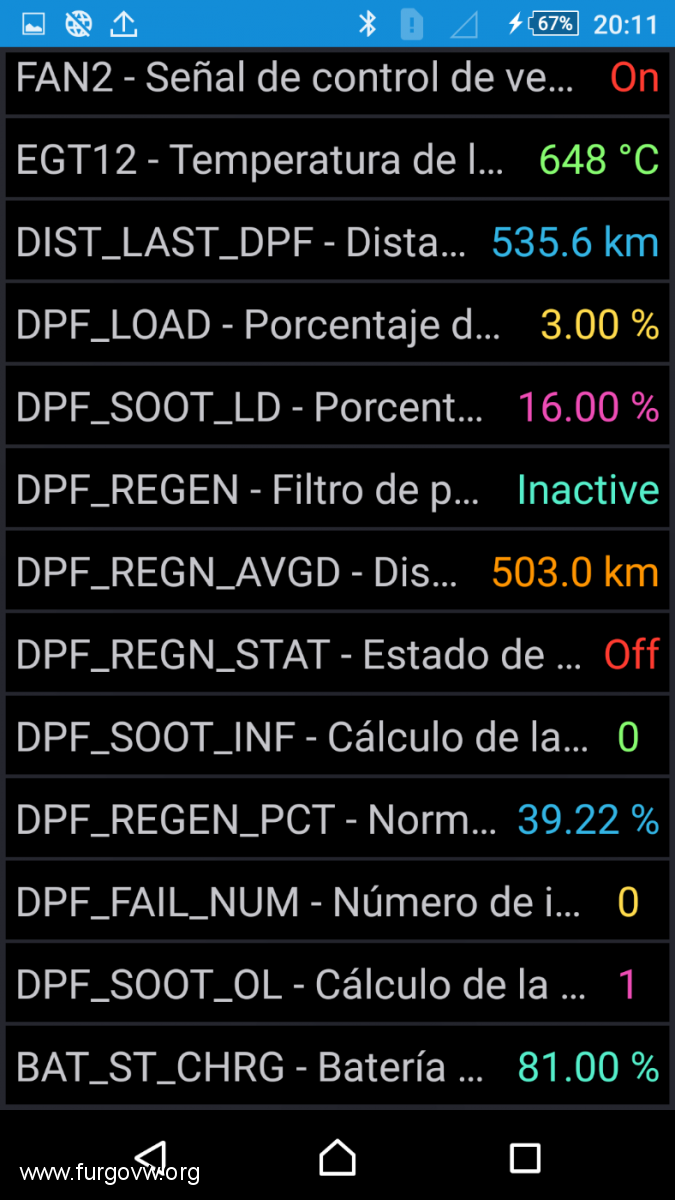

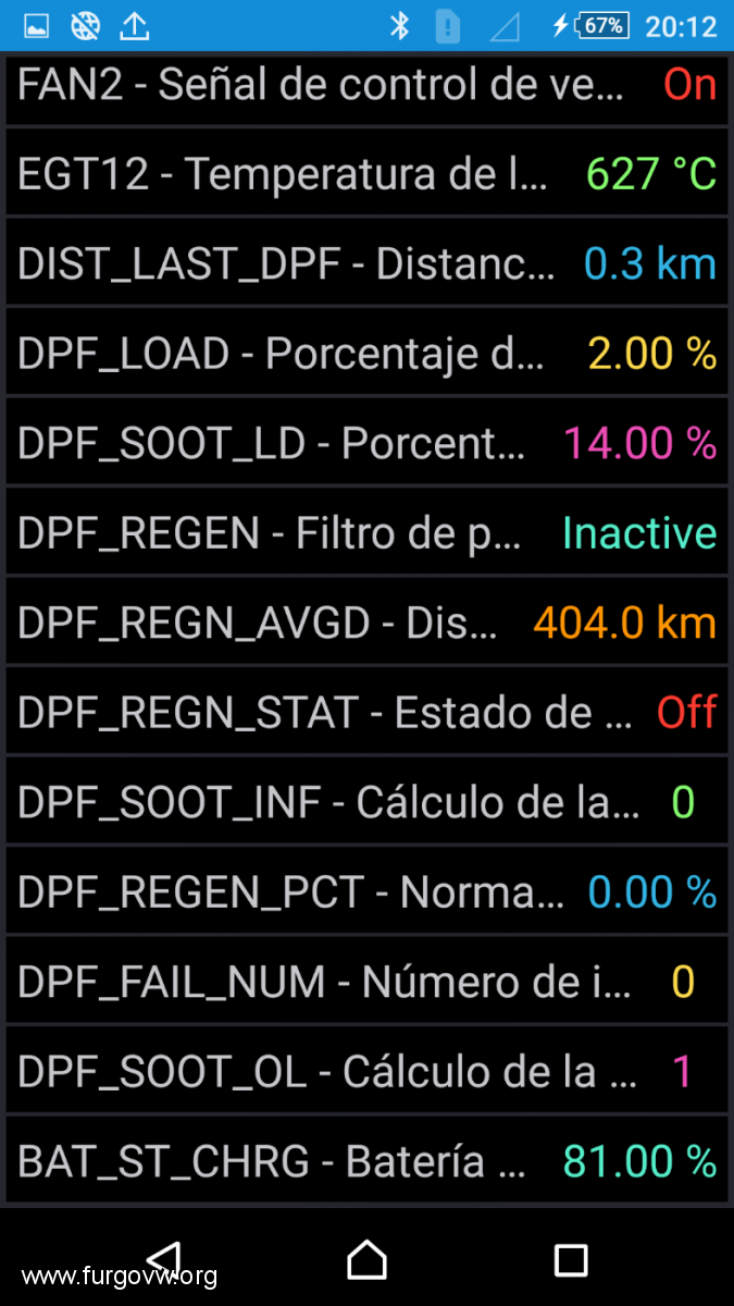

La ultima regeneración que comente por aquí, en la que me falto monitorizar el LOAD, se hizo en carretera a los 208km, cuando el 90% de mi uso es en carretera. La siguiente, de la que no tengo fotos, me la hizo en un uso similar a los 270km aprox llegando el LOAD a 100%, quedando el LOAD en 9% y el SOOT al 3%, tras la regeneración.
La siguiente, en uso totalmente de autopista en 5ª a 130km/h aprox, es la de las fotos que dejo a continuación
Como veis, reinicia los km, pero los valores siguen bajando
Al final queda tal que así....pero me mosquea que haciendo un uso casi exclusivo carretera, cada menos de 300km me regenere, y que ademas con ese uso, los valores se queden tan altos tras la renegeneracion....
Por otro lado veo que ninguno de los indicadores DPF_REGEN cambia, por lo que los quitare de la lista, siempre estan "inactive" y "Off".....

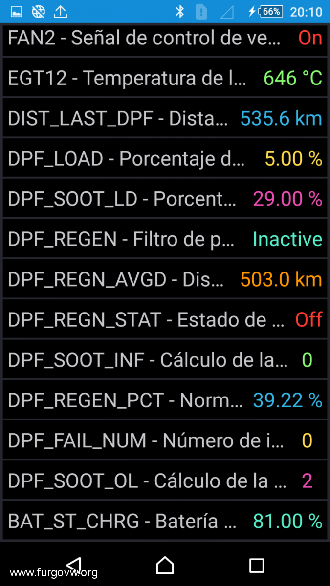

Linux4ever

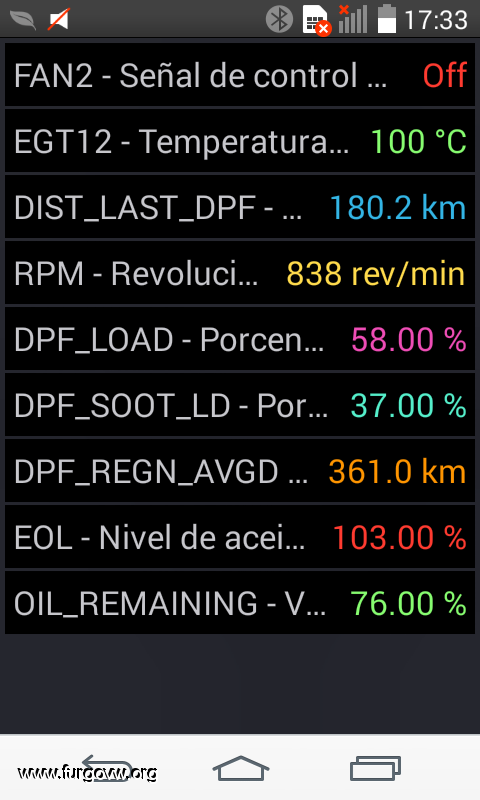

Eso también me pasa a mi, una vez después de terminar de regenerar en DPF_LOAD sigue bajando. Mira las capturas que pongo. Después de terminar de regenerar que ya había hecho 15kms aun seguía bajando. Todavía es mas acusado cuando regenera por ciudad, se suele quedar en 50% y cuando sales a carretera baja a 10 o 12.
Es verdad que usando la furgo sólo para hacer carretera debería de darte más kms entre regeneraciones, me parece poco. Yo cuando he hecho algún viaje largo me regenera por kms (a los 600) aunque los porcentajes del SOOT y el LOAD los tenga cerca de 100, pero he visto algunas capturas de los porcentajes bastante bajos y regenerar a los 600kms.
También he de decir que llevo varios días intentando forzar la regeneración como ya hemos hablado y no he sido capaz. Pongo la furgo a 3000 rpm (incluso más) por tiempo indefinido, he llegado a hacer 30km a ese régimen de vueltas y no ha saltado. Lo he probado con porcentajes altos medios y bajos del SOOT y el LOAD, con aire acondicionado, sin él, invocando al dios de la regeneración cantando por enrique iglesias  .meparto.... y no ha habido forma de conseguirlo. Lo que más me jod* es que lo hice dos veces sin mayor esfuerzo y ahora no soy capaz. A ver si somos capaces de encontrar la forma de hacerlo.

Cita de: jonymepeino en Julio 01, 2018, 23:39:16 pm
Sí, a mi también me lo hace, baja uno o dos puntos una vez reinicia los KM
Eso sí que no es normal,y menos en carretera, ya que el load andando por autovía siempre baja hasta casi cero después de algunas horas, y lo único que sube es el soot.
Esos datos no valen para nada, yo también los quitaré en cuanto cuadre.

MMR_bull
que siga bajando una vez terminada es comprensible en filtro tiene un calenton bueno con lo que la carbonilla la sigue soltando.
Jonymepino creo que no es lo mismo carretera que autopista,sin atascos claro, yo hago bastante carretera también pero marchas cortas sin pasar de 4ª, con lo cual a mi modo de ver, con lo cual las regeneraciones y la P...a furgoneta solo esta ha gusto en autopista.

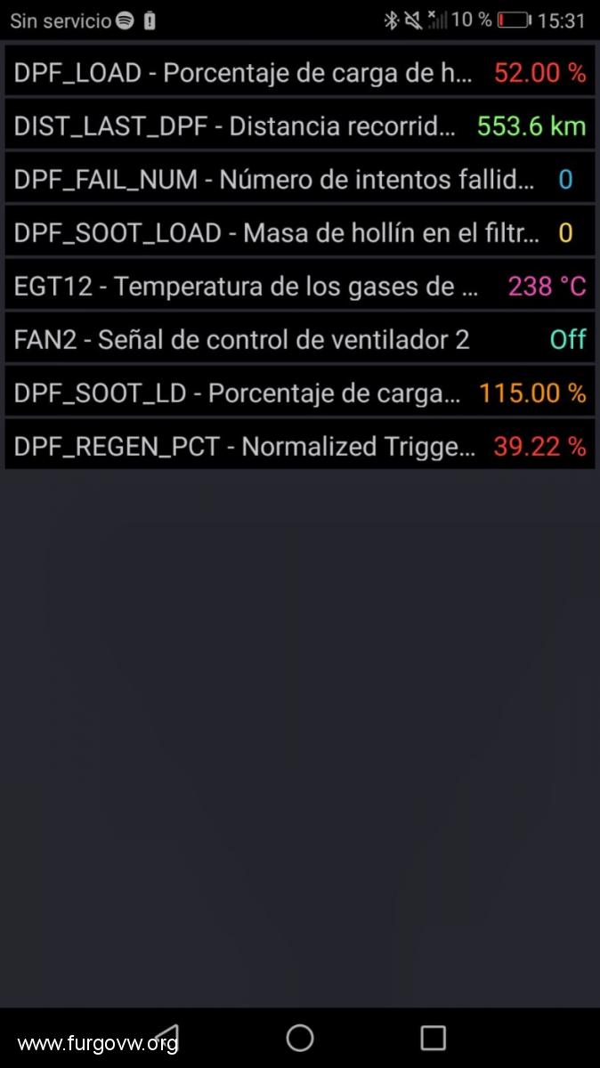

Venga va, que os dejo una captura que os gustará...
SOOT_LD al 115% haciendo 200km por autopista y ninguna regeneración. La captura es justo a la llegada al parking, el start&stop funcionando por lo que no estaba haciendo nada...

jonymepeino
Si, pensé en eso cuando seguía bajando, la egt sigue por las nubes y aunque el proceso se haya parado, la temperatura sigue haciendo su efecto
De las 3 últimas regeneraciones, que son las que tengo controladas, que ha regenerado antes de los 300km, la primera ha sido en autovía un poco atascada, y las dos ultimas en autopista, a velocidades constantes elevadas...

Marcdr33
Con esto lo que está claro es que se nos escapan varias cosas... Cuando la coja os digo a ver, a ver si este finde le puedo hacer algunos kms por autovía

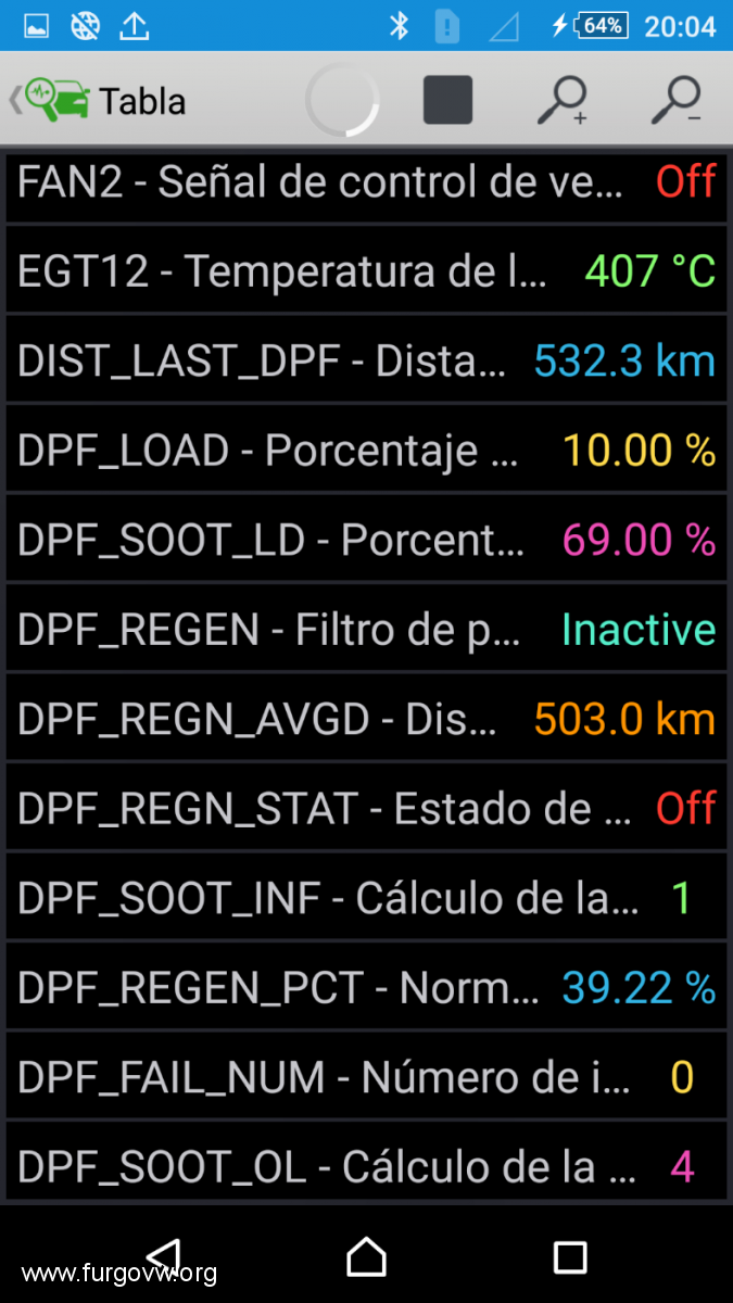

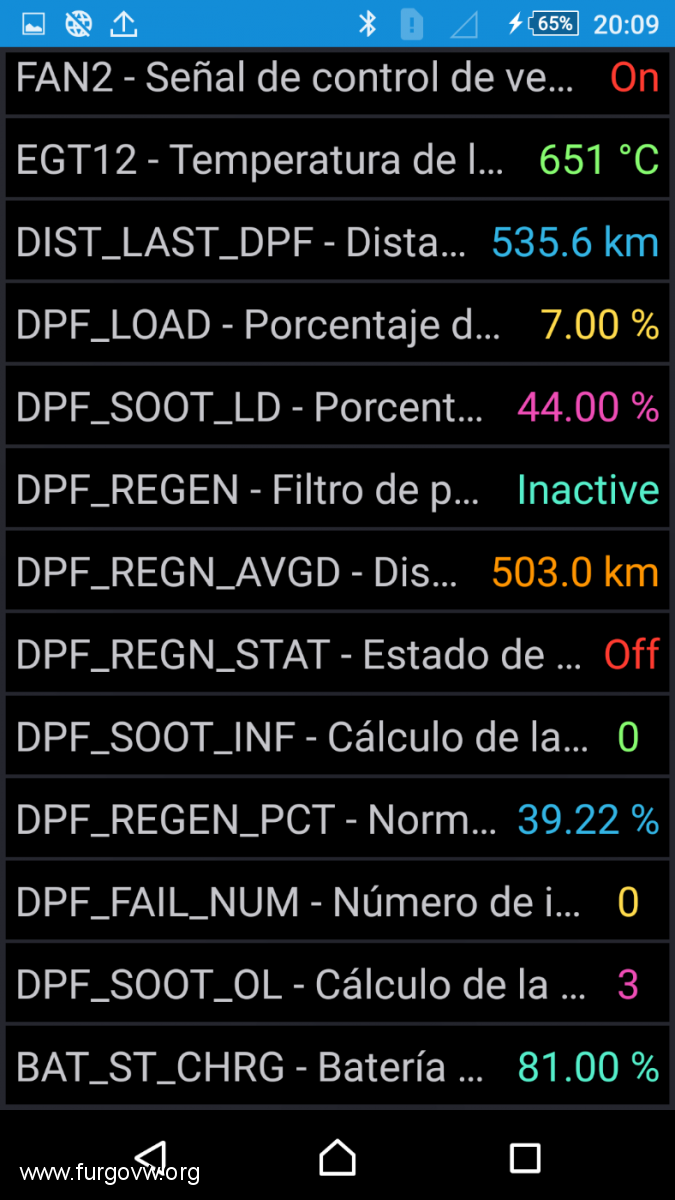

Hola a todos, ayer en el inicio del viaje, a la media hora de comenzar la autovía, y sin motivo aparente, comenzó a regenerar. Estuve unos 10 minutos intentando en 5@ a 2500 rpm pero no hizo nada. Al rato, sin llegar ni a los 600km , ni al 100% de SOOT o LOAD, comenzó a regenerar, en 6@ a 130km/h.
SOOT al 69%. Está claro que pasando de los 60-65 de SOOT o LOAD, si vas en autovía, al rato te regenera, por lo menos la mía. En esta ocasión la rege duró unos 7-8 minutos, pasando el SOOT de 69 a 14%. Cuando empezó cambié a 5@ para ir a 2500 rpm y así ayudar algo, pero no serviría mucho ya que el SOOT no bajó del 14%, llevo ya tres creo y se está quedando en ese porcentaje.
