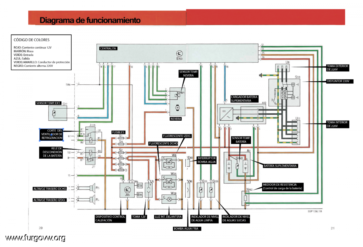

Hola a todos. Tengo una T4 exclusive. La centralita ha dejado de funcionar. La he llevado a un electrónico y me dice que está bien, que debe de ser el cableado. He estado buscando planos y he encontrado este en el foro al que le he añadido etiquetas con cada elemento (no tengo ni idea de electricidad y se me hacía mas facil así interpretar el plano).¿Alguien sabe cómo podría revisar la continuidad del cableado? Para empezar, ni siquiera sé si la centralita recibe alimentación. Muchas gracias de antemano. Me estoy volviendo loco.

Yo..como primer paso comprobaría el fusible S1..si está bien.. Con un polimetro en escala de 20v continuos pinchas la punta roja en el S1 y el cable negro al negativo de la batería auxiliar...si hay 12v, la centralita tiene alimentación de las dos baterias auxiliares...si pinchas en el 87 del relé de desconexión de bateria y el pin8 de la centralita tambien tendrías alimentación de la batería de arranque
Si no te dan 12v esas dos lecturas tienes que comprobar el cable rojo q va del S1 al pin 10 de la centralita su continuidad ... Tienes q ver el esquema como un mapa por el q circula la corriente de positivo a negativo...la corriente se comporta igual que el agua., si hay algo q interrumpe su recorrido surge el problema

Hola haizkolari. Muchísimas gracias por tu respuesta. La información es muy precisa y es justo lo que necesitaba. Me he pasado semanas mirando ese plano sin entender gran cosa. Nada como saber, así que muchísimas gracias por compartir lo que sabes. Esta tarde he hecho parte de lo que indicas:
- El fusible S1 está bien.
- La medición S1 batería polo negativo da los 12V

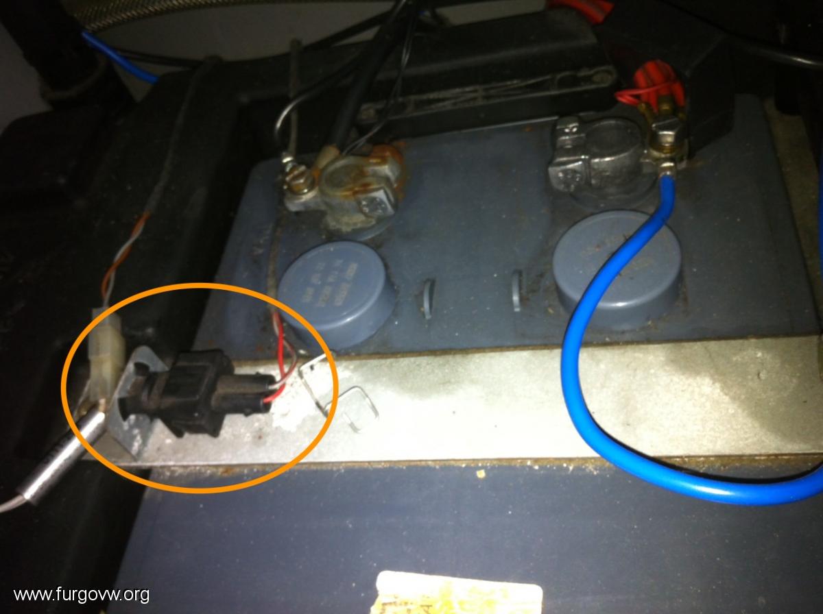

- La medición S1 relé. No la he hecho porque no sé dónde está el relé ni cómo es. He buscado por ahí pero no he dado con nada concluyente. ¿Es este que señalo con el círculo naranja?
- Continuidad de S1 al pin 10. No hay continuidad. Puede ser ese cable. Mañana lo puentearé para ver si la centralita recibe o no corriente.

no sé decirte donde puede estar el relé o los relés... lo que señalas con el círculo es un conector, no es un relé...me centraría en lo del cable rojo que va del S1 al pin 10 de la centralita, supongo que a la centralita le llega un conector múltiple de 26 vías, tendrías que desconectarlo y pinchar en el pin 10(el conector debería estar numerado para poder identificar el 10 o como sólo tienes dos cables rojos compruebas los dos y así no hay problema) con el polímetro en el simbolo de diodo, pinchas en S1 y pinchas en el pin 10, debería pitar, eso indica continuidad, si no tiene pitido debe darte lo mismo que marque uniendo las dos puntas del polímetro, eso te indica que el cable está entero
p.d. parece que llevas las baterias originales de fábrica, si no están en buen estado, si no le llegan 12 y pico a la centralita, hay caída de tensión, esta no funcionará, por ejemplo si da 11v o 10v en el pin10 no tiene suficiente voltaje como para funcionar...las baterías deben dar unos 12,5v o lo suficiente como para que no le afecte la caída de tensión a la centralita(lo ideal son unos 12,8/12,9v)
p.d 2 ... la masa (cable negro en la batería) se ve sulfatada y oxidada, limpia el borne de la batería y el conector, eso puede ser una causa de "caída de tensión"

- He puenteado con un cable S1 con el pin 10 (he comprobado previamente que el cable en si tenía continuidad). La centralita se enciende, que ya es mucho. Marca temperatura exterior, pero no carga de la batería auxiliar. Después de unos segundos coectada, el icono de batería empieza a parpadear. La he tenido así un par de minutos y seguía parpadeando. Tampoco he conseguido encender la nevera. En cuanto a calefacción, se enciende desde un controlador separado. ¿Os dice eso algo?
Sea como sea, tengo que cambiar el cable. ¿Sabéis que tipo de cable es necesario y cómo se guía de un punto a otro?

escrita esta trallada para entender conceptos, volvemos a los cables...tienes que medir en el conector que llega a la nevera, el cable rojo pin 1 y el cable marrón, debe darte 12,5v o tensión de batería (lo suficiente para hacer funcionar la nevera)
los otros cables 1 azul y tres verdes, corresponden al sensor de temperatura o al mando que da la centralita para que funcione, controlaría su continuidad ya que no sabemos a ciencia cierta qué lectura nos tiene que dar
