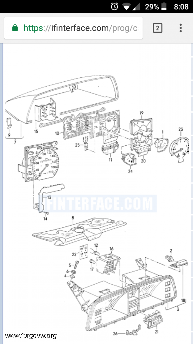

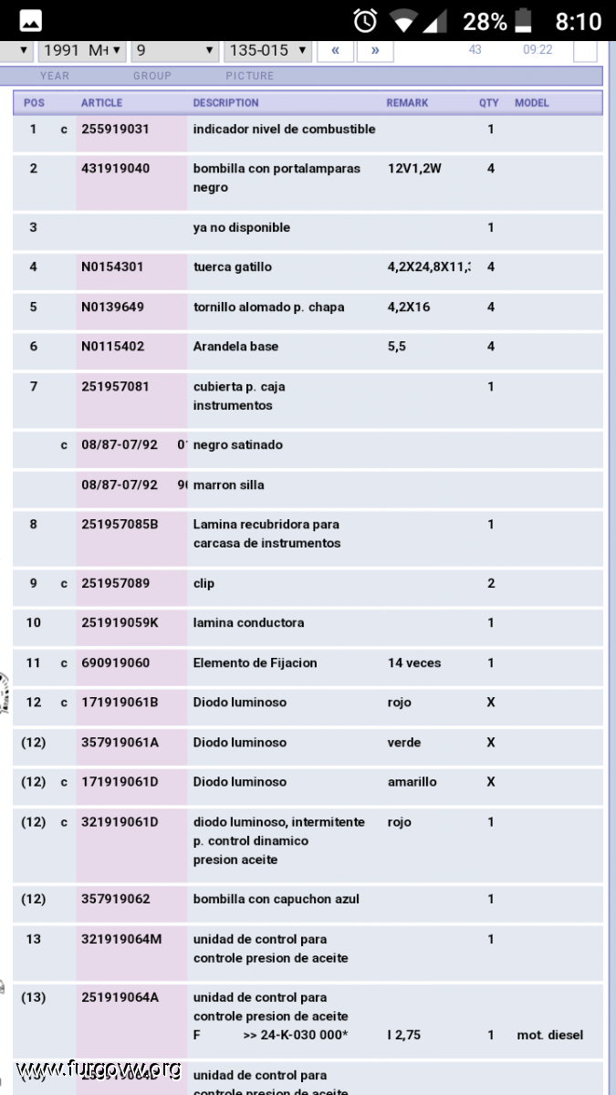

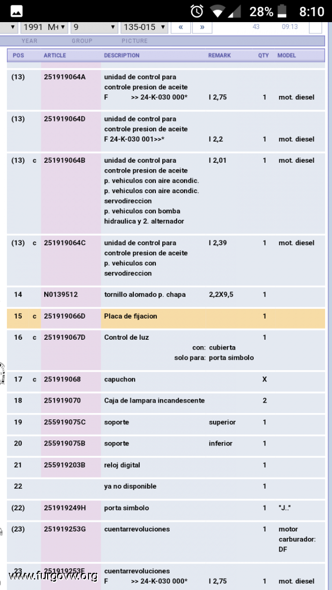

Pues eso, estoy haciendo un brico en el cuentakm del cuadro. Proximamente lo expondré aqui.
Alguien tendfå un despiece de cuentakilometros?
