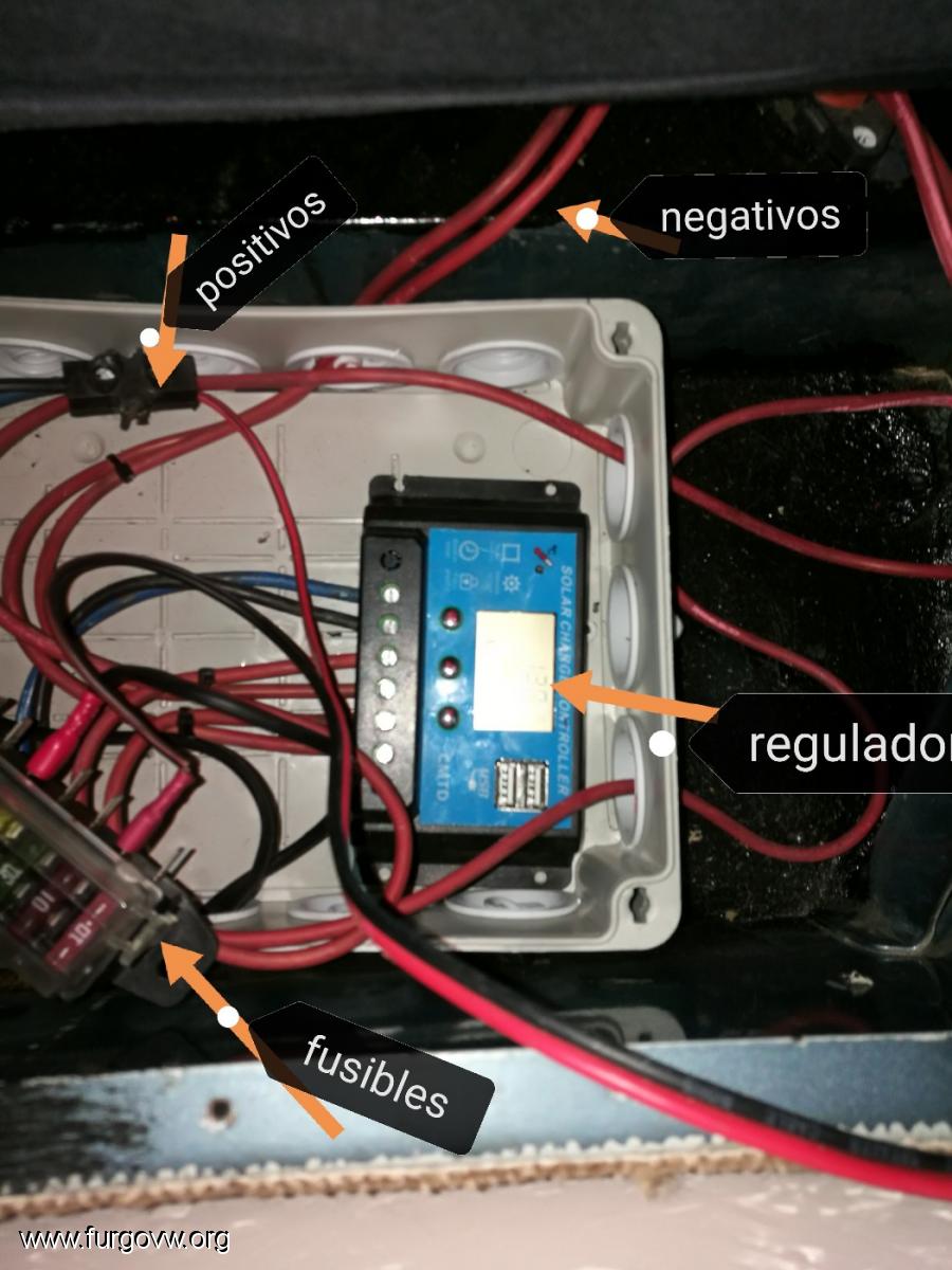

Hola, tengo un problema con la electricidad de mi t3 y necesito que alguien me aporte ideas ya que yo no tengo más. El caso es que compre una t3 con placa solar y segunda batería, para llevar una waeco y una ducha conectada a un depósito, el caso es que todo funcionaba, pero tenía cada cosa por un sitio desperdigado de la furgo me propuse dejar toda esa instalación debajo del asiento del conductor y ahora no funciona.
Hay dos cables que llegan de la placa al regulador dos que llegan de la batería al regulador y dos más que salen a dar servicio a la nevera y a la bomba, pasando por una caja de fusibles, bueno pues esos dos si pongo el polímetro en los tornillos del regulador tienen luz pero los aparatos no tienen luz he comprobado los fusibles, las polaridades y todo está bien, pero ni la nevera ni la bomba funcionan.
A alguien se le ocurre algo??
Gracias majos toda la ayuda será bien recibida!!!
LaViejuna
Ahí dejo una foto que tengo por el móvil.
Los negativos van a un borne que está en la chapa y los positivos se juntan todos en la clema grande que se ve a la derecha.
No sé qué se me está escapando  .confuso2 .confuso2
Y no se por que teniendo luz la nevera y la bomba no les llega .confuso2 .confuso2
durruti1
Es dificil ayudar sin verlo pero por intentarlo.
La caja de fusibles no la tienes conectada al regulador. Es asi?
Al regulador tienen que llegar dos cosas: los dos cables de la placa y luego otros dos cables a la bateria
Una vez eso en el regulador vas a la bateria y de un borne sale el cable a la caja fusibles y luego de la caja un conector a la nevera y otro a la bomba
Comprueba eso y seguimos. ;)
Javier Pi
Por la foto parece que estás utilizando la salida de consumo del regulador y es posible que tenga corriente pero no lo suficiente como para alimentar la nevera o la bomba.
Como te dice durruti1 los consumidores deben estar conectados a la caja de fusibles y de esta a los bornes de la batería.

Cita de: Javier Pi en Febrero 21, 2018, 14:40:59 pm
A eso me refiero. Esa salida del regulador no es para eso.
Los consumibles a la bateria con los fusibles por medio.
Al regulador placa y bateria solamente.

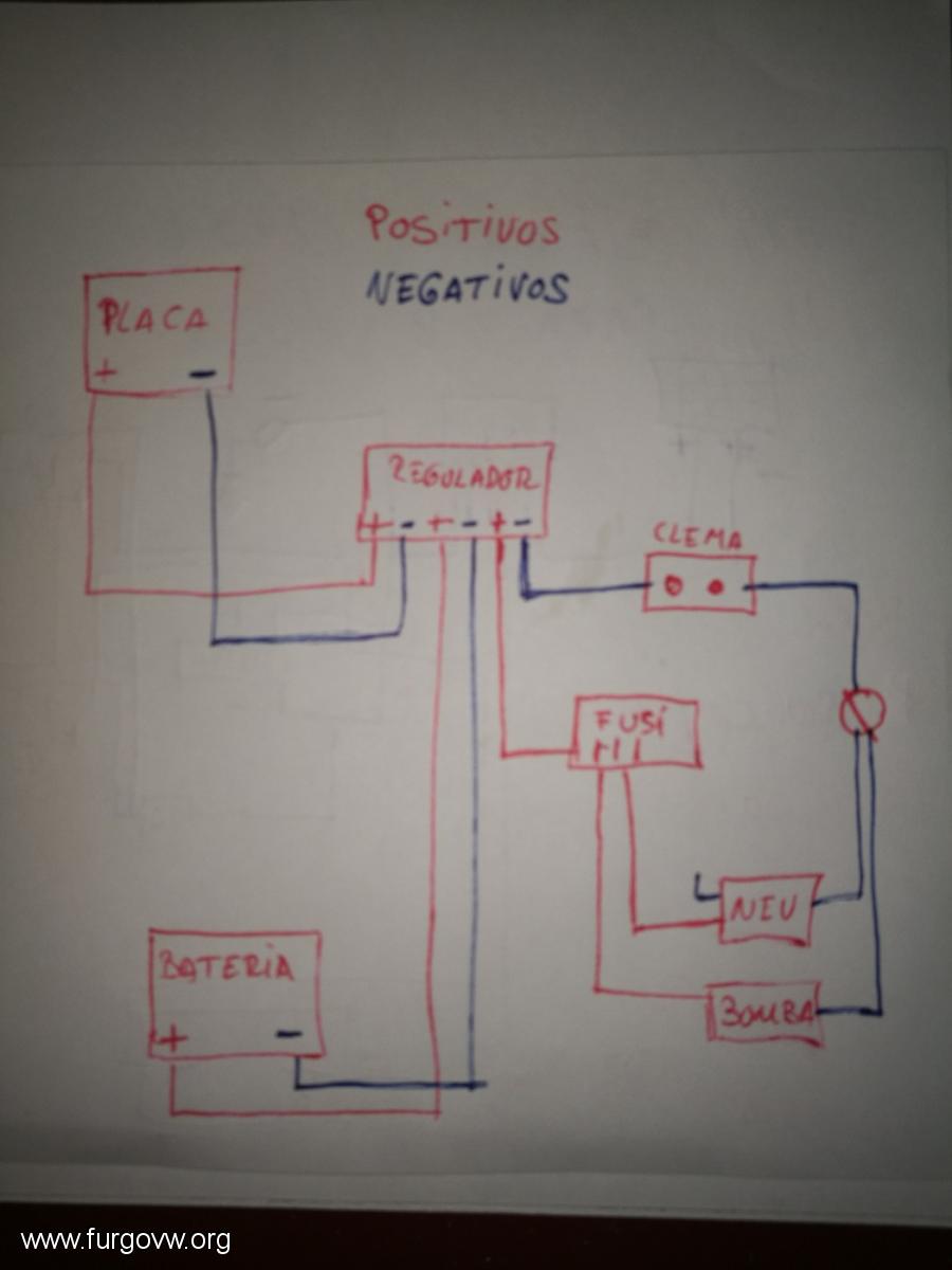

Hoy después de leer a durruti me he pegado la tarde en la furgo, y la cosa es que ya funciona. .malabares
Os cuento lo que me estaba pasando.
Estaba empecinado en que la caja de fusibles le llegaba positivo y salía negativo por el otro lado y haciendo un dibujito me he dado cuenta que los negativos tenían que ir directos a los aparatos así que los he conectado así y funciona todo!!!
Lo.dicho muchísimas gracias!!
LaViejuna
Aquí os dejo el esquemilla que me ha sacado del apuro, conectado así funciona todo ;D ;D
Si veis que algún error se agradecen los comentarios!!!
Buenas noches!!
Nandoneta
Febrero 22, 2018, 08:40:10 am #10 Ultima modificación: Febrero 22, 2018, 08:41:56 am por Nandoneta
En algunos reguladores solares el positivo es común en las tres salidas  (Placa, batería y salida consumo)y el negativo es el que controla interiormente. Comprueba que el negativo que va a la placa solar no toque la chapa (que valla directo), el negativo de la batería no toque la chapa (que valla directo).
