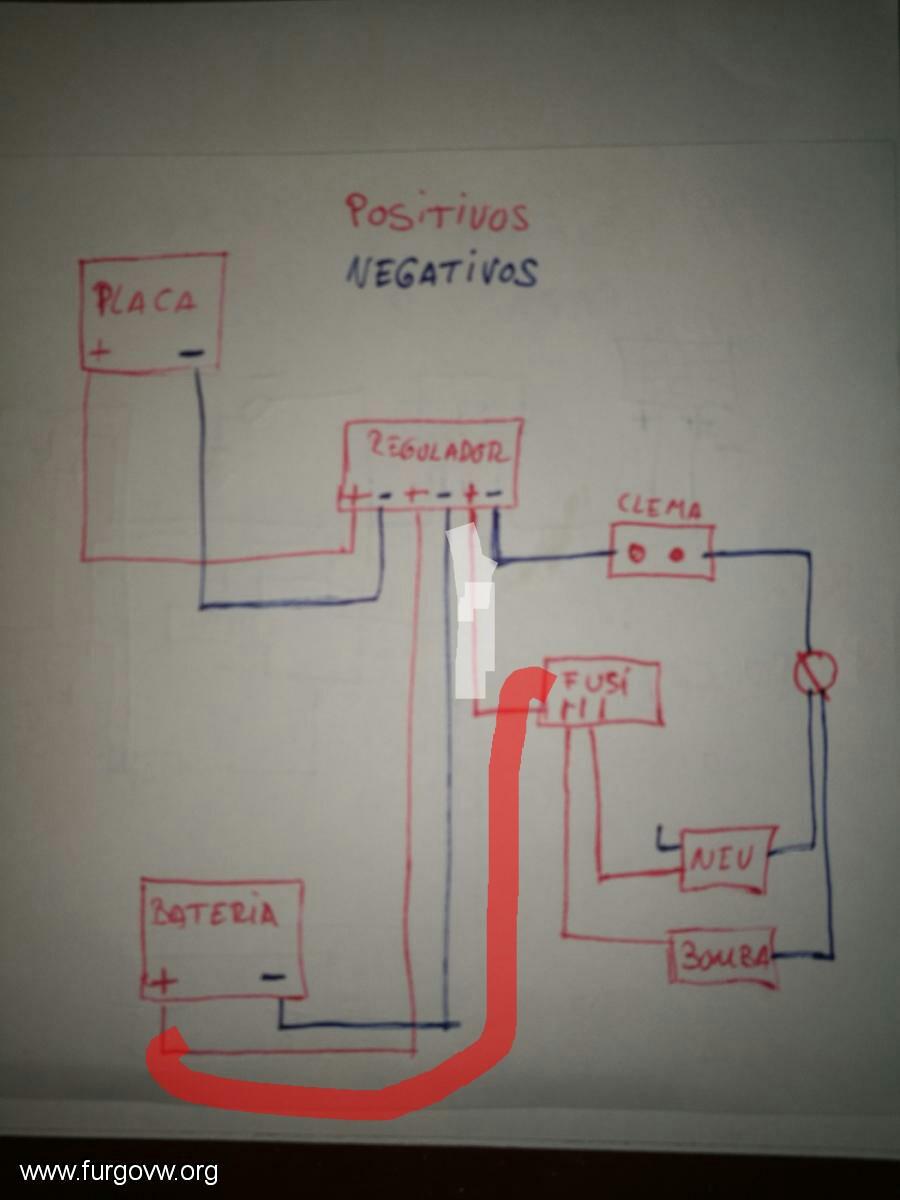

Los dos cables que van a la bombilla deben ir a la batería, si ya tienes fusibles para los consumidores no tienes que cambiar nada más.

Debes conectar los consumibles como dices usease todo como esta y desconectas la caja de fusibles del regulador y la pones a la bateria.
Se me a olvidadi dibujarte el cable negativo que tambien quitalo del regulador y cada consumible lo llevas a chapa o a negativo bateria que es lo mismo.

Pues si solo llevas la nevera yo no lo veo mal. En los reguladores que yo he visto con esa salida (yo no la tengo) en esa salida tienes tensión aunque no funcionen los paneles. En realidad usa la batería. Esa salida permite que cuando la batería se descargue de un determinado voltaje desconecta todo lo que hay ahí y protege la batería. Muchos usan esa salida precisamente como protección de la batería.
Si lo que ahí conectas tiene menos consumo que el límite que puede dar (que paree son 20A), está bien como lo tienes.
pabgarde
Lo que hacen algunos cuando tienen más consumo de esos 20A es usar esa salida para comandar un relé de corte que pones entre la batería y los fusibles. Si el voltaje de la batería es correcto se cierra el relé y funciona todo. Si la batería se descarga la salida apaga el relé y desconecta todo.

Esa salida no da 20 amperios ni en el desierto en agosto y a pleno sol, bueno si, si le pones 8 placas de 500watios. .meparto

Los amperios de esa salida no los da las placas, los da la batería......
Otra cosa es que agotes la batería rápidamente con un consumo continuo tan alto y la placa lógicamente no le de tiempo a reponer la carga.

Yo siempre he dudado si la salida de descarga, solo tiene tension con las placas funcionando o te hace un circuito interno y tira de la bateria. Seria la leche lo segundo, ya que el mio, me expresa datos de descarga en Ah, Wh, etc y no los uso claro. Seria interesante, pero por 25 euros que me costo no creo que haga lo mismo que un nasa marine que cuesta 100.  .confuso2
kalvitero
Normalmente esa salida del regulador tira de la batería y tiene protección de descarga (corta si baja de X voltios), pero eso lo tiene que indicar el manual del regulador, que para eso está.
