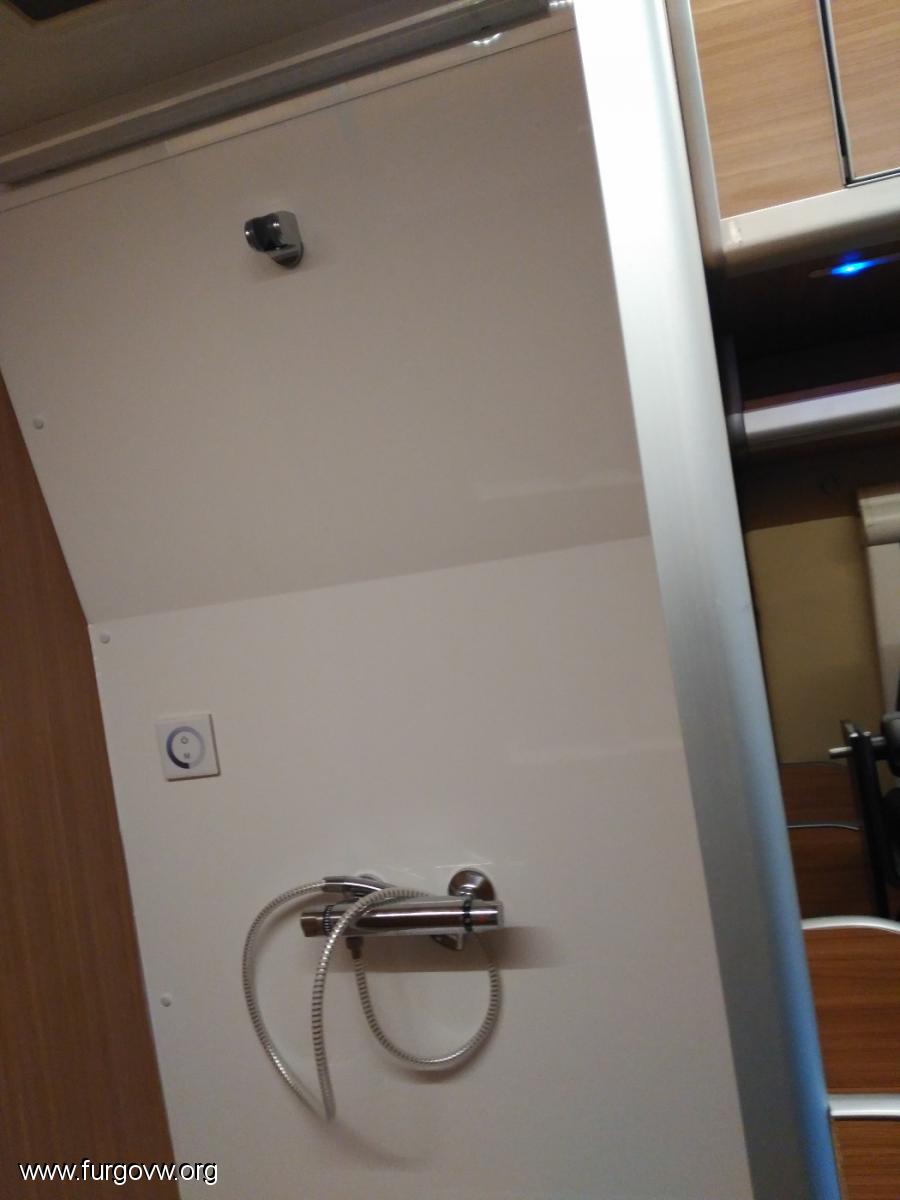

Hoy he estado en IFA (Alicante) en la Feria de Carwvaning,  y parecía el loco del metro!!! .panico y de las fotos .fotografo
La verdad que me ha servido de mucho para medir las dimensiones de cajones y armarios....en busca del equilibrio  entre almacenaje y habitabilidad.....que imaginárselo en un furgón vacío es ciencía ficción

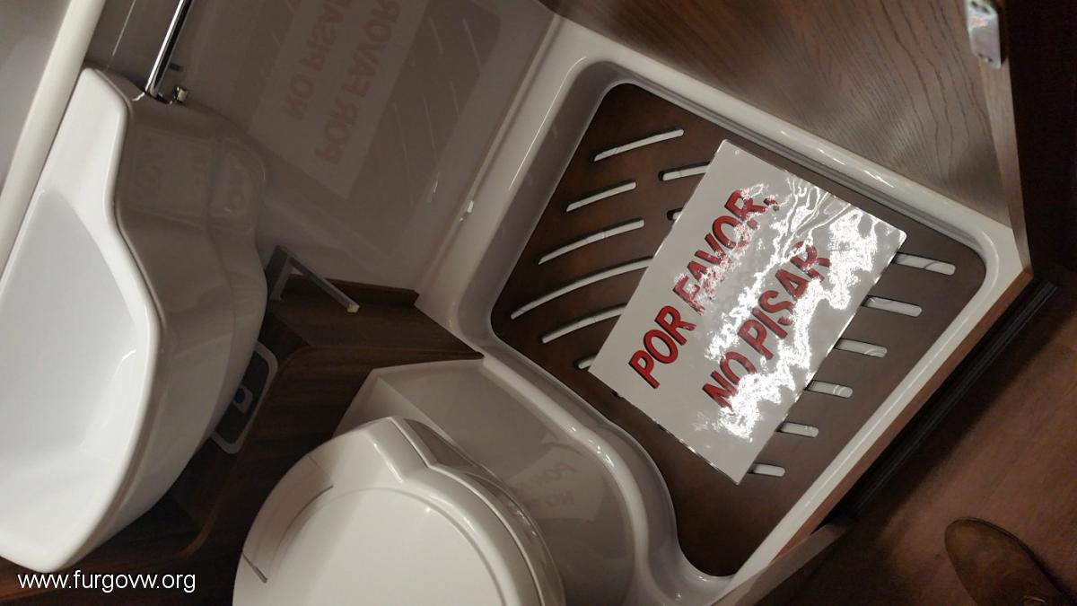

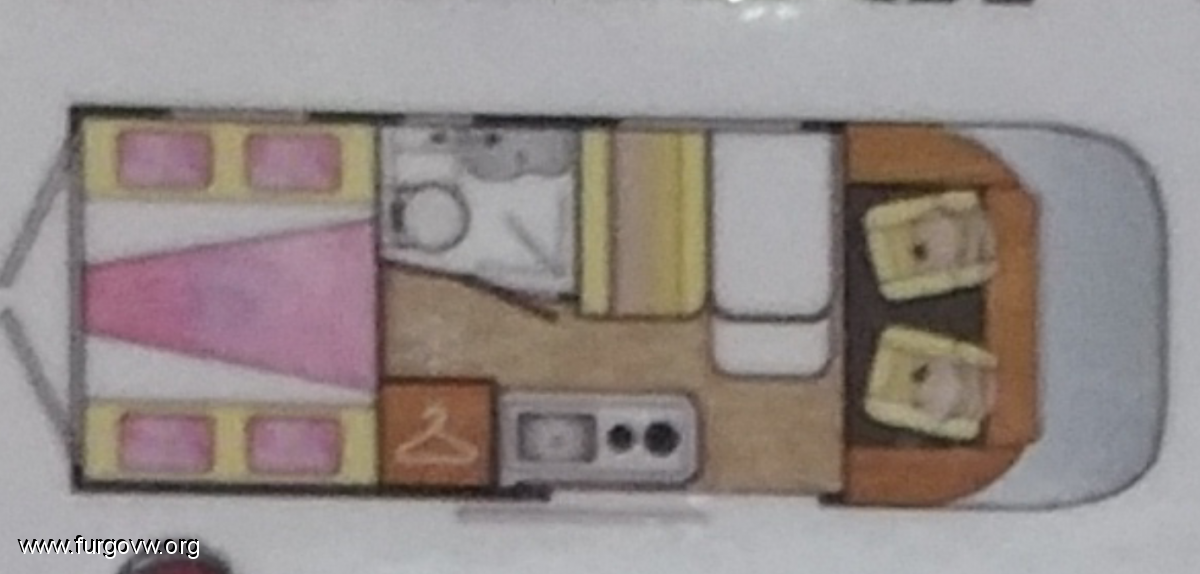

Pues entre otras cosas, me ha llamado la atención de como tienen las Benivan (Benimar) la forma del aseo. Es más ancho tras los asientos traseros (casi a ras de éstos) y a medida que avanza hacia atrás va estrechando de modo que a la altura de donde coincide con el frigo, posibilita que en ese espacio que suele ser estrecho, sea más ancho. A nosotros era una cosa que nos preocupaba porque a esa altura, cómo el Frigo sobresale de la bancada, el pasillo se estrecha.
Y con lo que respecta al aseo, el plato coincide con esa parte más profunda, y por tanto espaciosa, pudiéndote duchar de frente, mirando a la ventana....y no de lado como en el caso de la mayoria. De esta forma el bater queda en la parte estrecha, donde creo que no hace más falta.
Seguramente que cambie las dimensiones de 90×72 que tenia en mente....
Alguien ha usado este aseo???

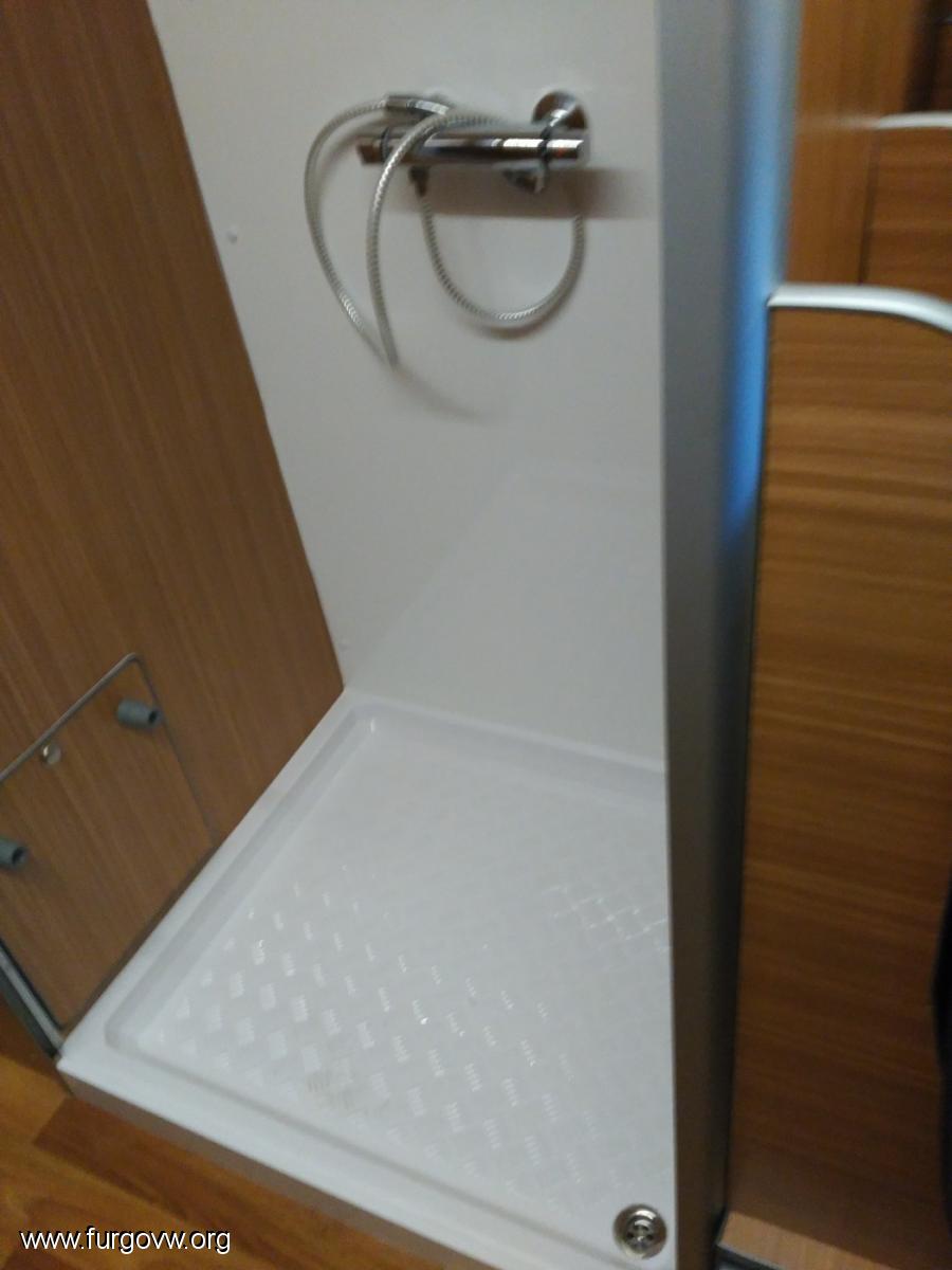

la mía tiene esa distribución, i el aseo es de 900x800 de ancho  i  la verdad que el pasillo queda algo justo pero nos apañamos bien
teníamos claro que queriamos una ducha grande   sin lavamanos ni muebles ni espejos dentro despues te toca secar todo i es un
engorro de esta manera es súper practico además lo usamos de almacén,tendedero interior,colchonetas hinchables etc... i el poty
portátil i empotrado para las emergencias .
te dejo unas  fotos, perdona por ensuciarte el hilo. un saludo
Ensuciarme el hilo?????  Me viene de perlas!!!! Mancharse el hilo con cosas así por favor  .palmas
90cm es hacía el pasillo no?
Yo había pensado algo así,  para dar amplitud justo antes de comenzar la cama, que unido a que la bancada de la cocina hará lo mismo, haya amplitud para que las niñas se puedan vestir en el pasillo.
Aun estoy por decidir que hago con wc, fijo o móvil,  si es fijo para sacar deposito por el pasillo, que eso me lo posibilita ese espacio que quiero ganarle al pasillo.

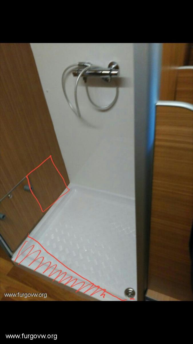

Y que tal van eas cortinas? Te olvidas de filtraciones de agua al pasillo sin poner cortinas??? Porque según tengo entendido la gente que pone el otro tipo de puertas enrrollables se ven oblidos a poner cortinas, no? O se les queda agua en la hendidura del carril...o si mimbrea en circulación? ??
Ricardito tu Furgo la vi hace unas semanas y tela .baba. Ni las autocaravanas Niessaman!!!! Ese plato es de resina? De los domésticos? El wc va encima del plato? No tuviste que recortarlo? Me gustaría poner algo fuerte y duradero para no ir pisando con miedo...

lo tengo sellado con masilla poliuretano blanco, y unos taladros en carril hacia la parte interior del plato, no sale agua fuera, ruido cero, el plato es de plastico, venia relleno de espuma de poliretano, pero aun lo rellene con alguna tablita y espuma de poliuretano que venden para  tejas que es mas compacta. el wc va encima del plato y entre el plato y el wc hay unos contrachapados antihumedad que estan tapados con un retal de aluminio lacado, poque habia que elevarlo para que saliera el desposito por encima de la moldura. el wc es el que vende luluka, pero desechando la cisterna y empotrandolo en el panel de la furgo, todo muy ajustado a la chapa, para poder tener un pasillo decente.
