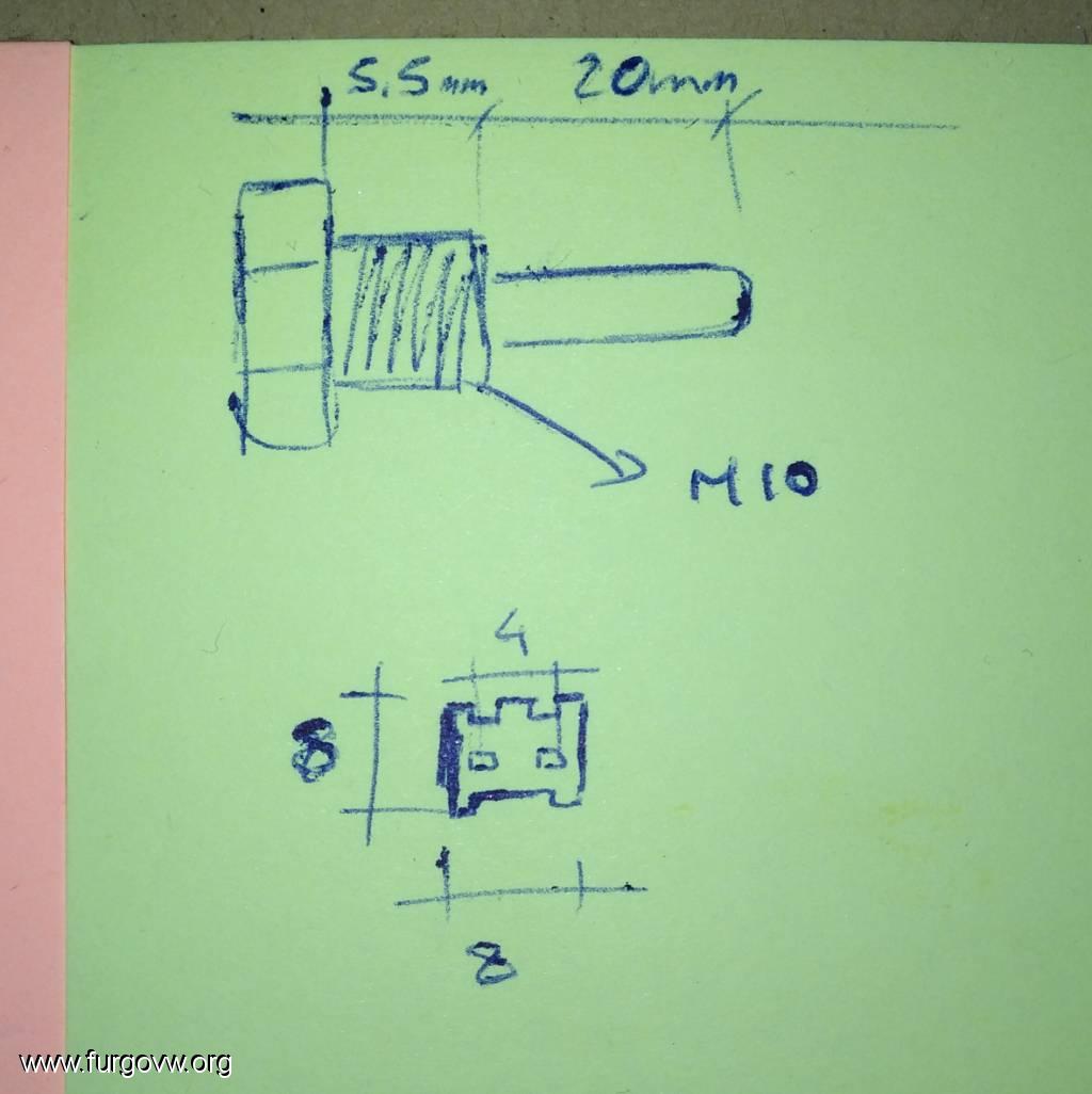

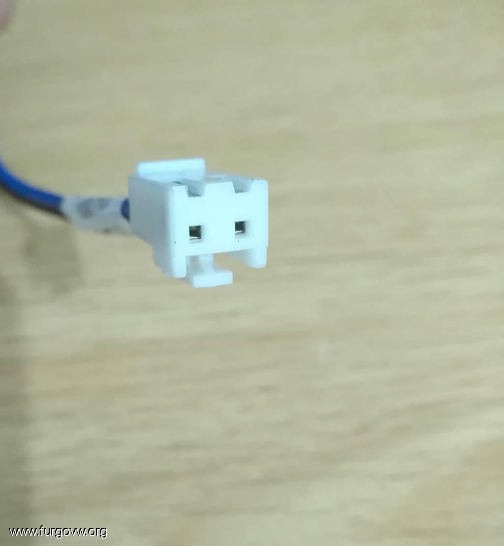

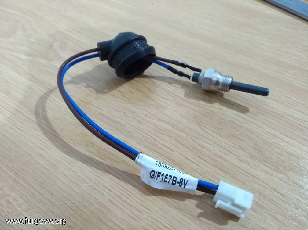

Yo tengo un calentador de más que me mandó la candy cuando compré la mía. Estoy en Reus.. no te queda muy a mano para venir a probarla pero te puedo mandar algunas fotos o medidas de la rosca si te hacen falta. De más está decir que si andas por aqui te lo dejo para que hagas algunas pruebas.
Creo que el calentador es este: https://www.ebay.es/itm/12V-88-98W-Ceramic-Pin-Glow-Plug-Air-Diesel-Parking-Heater-For-Car-Truck/163445015569?hash=item260e150411:g:UM4AAOSwIAJcHYyv:rk:8:pf:0

Gracias Javier, a ver la cuestión es que Candy me dijo que el problema era otro, o es otro al que yo creo, y le pedí que me enviara una bujía, pero ya no me contestó nada, y de eso hace dos meses y medio, no se, pero no estoy muy contento. Al menos que me enviase él seguimiento pero ya te dig que no me contesta desde hace muuucho tiempo,
Por cierto te agradecería medidas y foto de la conexión,,, gracias

Perdón por el retraso. Ahí van las fotos.

Muchas gracias, voy a pedir una, por cierto , tu modelo es el V.1. ? El de la ruleta?? Gracias y otra cosa, cuál es la numeración?

Es la primera sí, ruleta y números rojos.
la pegatina dice:
160923-1633
G/F157B-8V

Gracias, buscaré a ver qué aparece...
