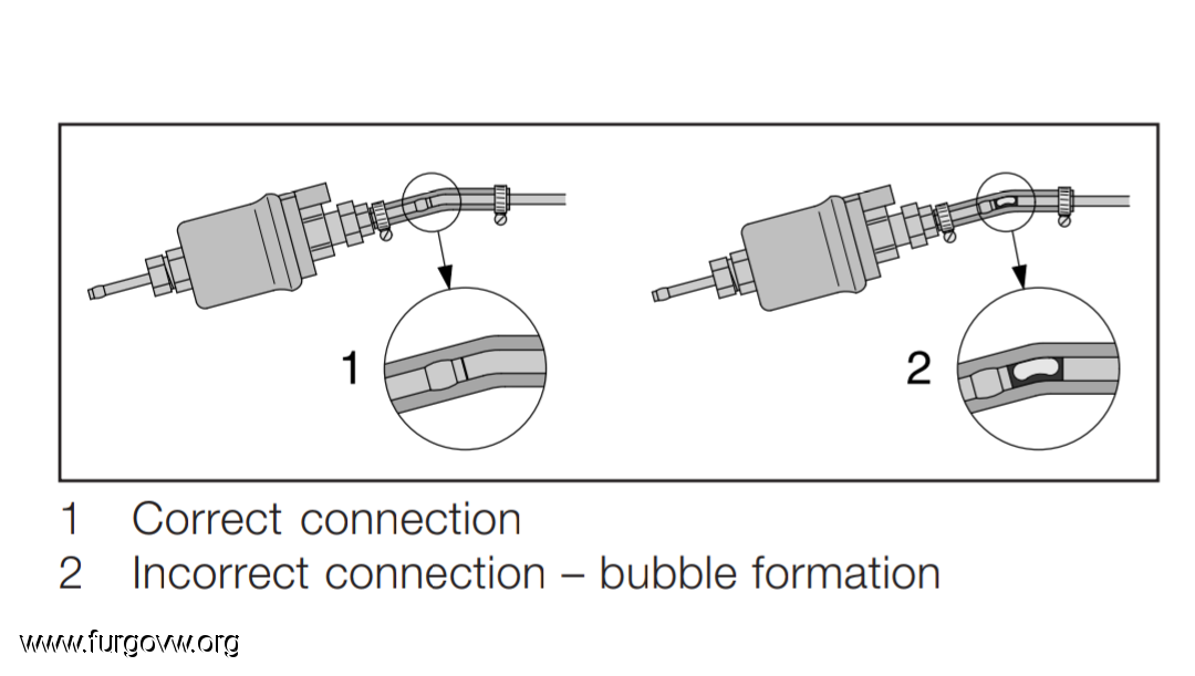

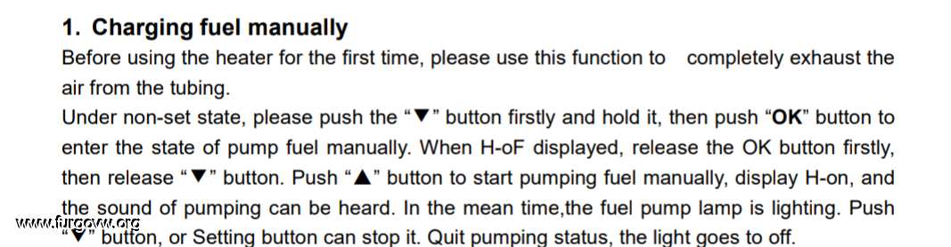

Cita de: gcm.alco en Diciembre 10, 2018, 18:56:43 pm
Y como es que se supone que se hace el purgado manual de una Bomba de impulsos?, la línea de combustible , No tiene burbujas, comprobado.
Bueno, me alegro de que te estén dando una solución pero por si acaso te digo como purgar la bomba y donde se forman las burbujas, que no es a la vista, con unos pantallazos del manual. Y un vídeo de purgar la bomba manual.
https://www.google.com/url?sa=t&source=web&rct=j&url=https://m.youtube.com/watch%3Fv%3D49ejWDRNf8Q&ved=2ahUKEwiX6bHIgprfAhWeXRUIHaLQAX04ChCjtAEwA3oECAEQCQ&usg=AOvVaw0PEJ9Of9Sm5-ab5k3JvC9j

Cita de: Camperseeker en Diciembre 12, 2018, 10:38:46 am
Que buen aporte... muchas gracias, Camperseeker , esto va a venir que muy bien a todos los que tengan ese modelo, el mío desgraciadamente es anterior , y no  es posible realizar dicho purgado. Lo único conectar la Bomba directamente a una fuente de 12v, en fin. GRACIAS

Cita de: gcm.alco en Diciembre 12, 2018, 12:42:44 pm
Ah! Vaya, no sabía...
