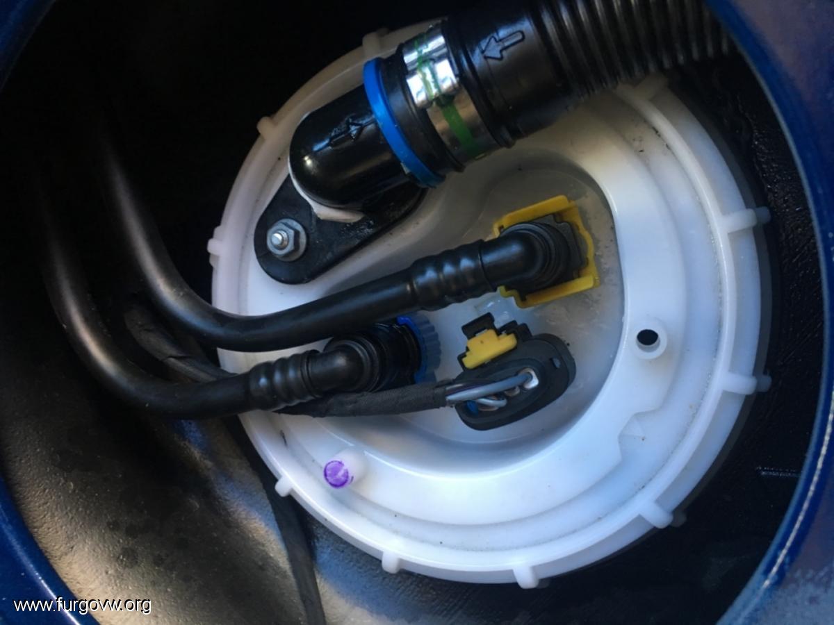

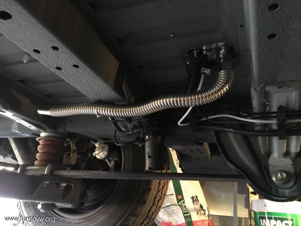

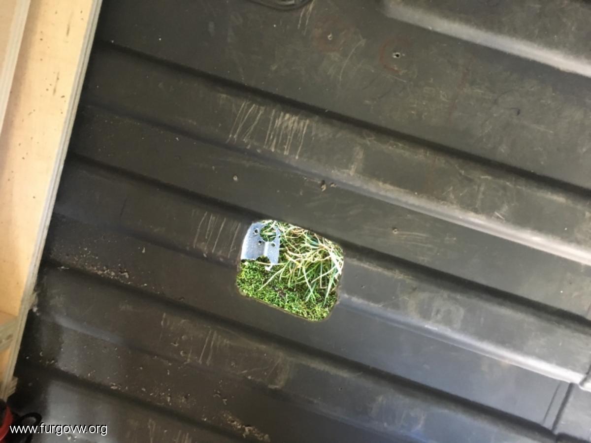

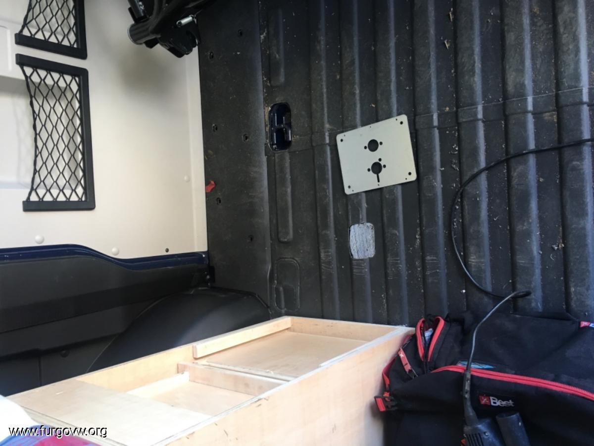

Pues yo ayer al final me puse con ella y también la instalé.... PERO para no variar me encontré con unos pequeños problemas.
Primer Problema: cuando en un primer momento tenía pensado montarla debajo del asiento del COPILOTO, me encontré que por los bajos , el filtro de partículas es ENORME, y me hacia imposible instalarla en esa ubicación y debajo del asiento del piloto tampoco era posible.
--Solución: montarla en la zona de carga, dentro de un cajón. que está cerca de la rueda trasera izquierda.
Segundo Problema: Cuando accedo al aforador, me encuentro que se me hace practicamente imposible instalar el Espadín que trae la Candy, al menos desde la ubicación y el acceso , a parte tampoco puedo abrir la tapa, ya que hay un tubo negro que va con un tornillo el cual no he sido capaz de desconectar.. ante esta situación ME LA JUEGO,
Es tapón blanco lleva en los bordes dos pequeñas protuberancias hacia arriba, pues ya que había hecho el agujero y me había tirado al barro, decido con una broca del 5 y con muuuuucho cuidado perferor dicho pitorro, y queda como se ve en la foto.. y entra el espadín perfecto.. el cual también modifico cortándolo, y desechando la parte donde se hace la conexión y lleva la junto..
Vamos que pongo el tubo y hago una curva.. abocardo para dar un poco más de sujección al tubo y lo sello con "masilla de dos componentes"
Subiré más fotos ...

Si.. ahí aun no lo había fijado.... y no veas si se nota ..
En cuanto al funcionamiento. ayer la puse a funcionar durante aprox. una hora... cuando la encendí hacía 6º y después de 40 minutos , marcaba 19º,  . no está mal.. pero pensé que subiría antes la temperatura. Como curiosidad, medía la temperatura en el interior del tubo, y marcaba 80º.. que no está nada mal...
