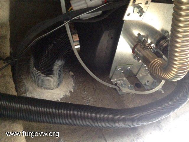

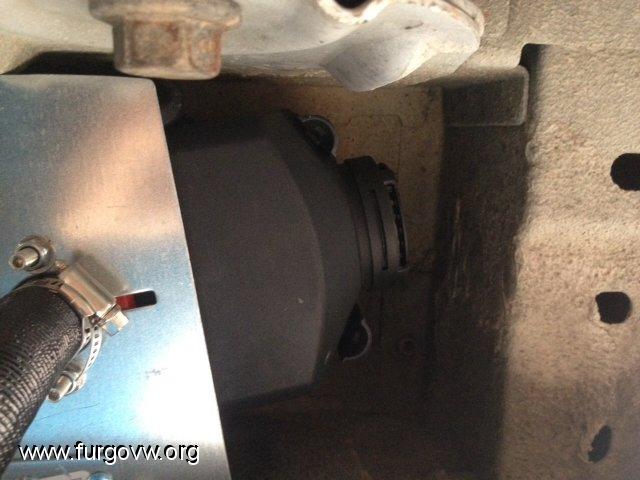

La tengo instalada en los bajos de una transit. El único tubo que tengo al interior es el del aire caliente. Tanto el aire de la admisión como el aire que toma la calefa para calentar los toma del exterior.
Afuera hacia unos 5 grados.
La calefa se pone al mínimo cuando la temperatura interior supera a la elegida en el mando por 3 grados. Tal cual dijo Candy en su momento.
Estoy buscando una carcasa de ordenador antiguo de esas que tienen la cubierta en forma de "U" invertida para usarla para montar la Candy pero me pueden las ganas y despues de ver como la has montado tu.... Aun mas!!!!

La verdad tenía ganas de hacer algo un poco más sólido pero las superficies son muy irregulares y con herrajes más grandes se complicaba. De todas formas quedo bastante bien sujeta.
La idea ahora es poner una chapa que la cubra por debajo para que este menos expuesta. Quizá un filtro de aire para la entrada también.
Es una transit 350 con techo alto y va de p*** madre. 2kw es más que suficiente.

el tubo de entrada de aire caliente veo que lo has cerrado con ¿silicona?
Yo lo del filtro del gasoil lo voy a hacer tambien, es lo normal y lo pone todo el mundo.
la voy a poner como tu y cuando encuentre una carcasa de ordenador u otro invento mejos lo cambiare, de hecho cero que le pondre al tubo de entrada y al de salida algun tipo de aislante termico para evitar perdidas de temperatura por esas zonas

La entrada de aire no tiene nada. La salida de aire caliente es la que tiene silicona (sikaflex). Lo hice principalmente para que no se termine rompiendo el tubo por las vibraciones.
Lo del filtro que decía es para la entrada de aire. Ponerle un filtro de moto o algo así.
Lo del aislante me parece buena idea. En mi caso es solo ese tramo el que está expuesto, el resto pasa por dentro del aislante del lateral de la furgo.
