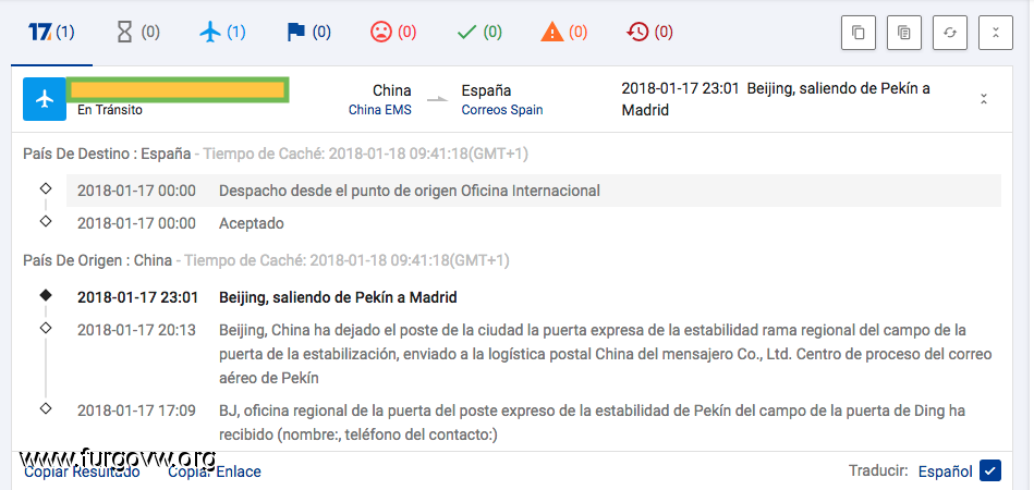

al tener número de track es que Candy lo ha enviado y es porque hemos pagado ... hasta ahí creo que llegamos los tres afectados..
La cuestión es que nos hemos quedado en tú punto 2º.. como que está saliendo , para... MADRID.
Y desde el día 17 se ha quedado trancado , parado, bloqueado ..vamos que no avanza y por ende no se actualiza el Track..
en este punto nos encontramos tres persona..  donde crees que puede estar maxbs?? yo lo ignoro, a tí cuanto tiempo te ha tardado??
la gente reporta unos 12 días.. que como ves en mi seguimiento ya se han pasado.. y no sólo eso.. si no que seguimos en el punto. 2...

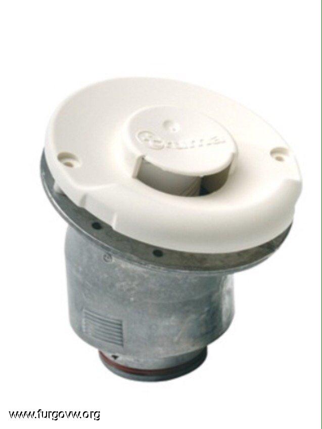

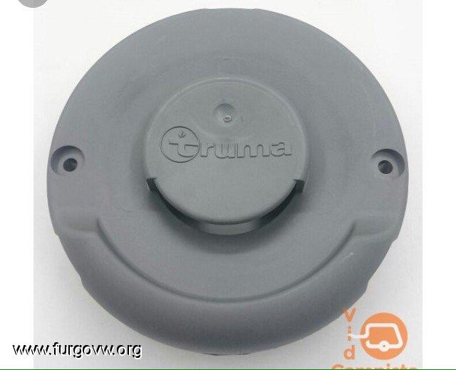

Y en cuanto al airvent, si me lo permites, te aconsejo que uses una salida de escape/aspiración del tipo de las Truma de gas. Así evitas posibles rebufos en la salida de escape con vientos en dirección a ese costado por donde piensas instalar el airvent.
No sé si la conoces. Lleva dos tubos concéntricos. El exterior lleva el aire para la combustión y el interior lleva los gases de escape. Tendrías que fabricar un "injerto" para adaptar los dos tubos de la Candy a los dos conductos de la salida Truma.
Tengo en mente algo que te podría valer. A ver si saco un rato y lo dibujo.
