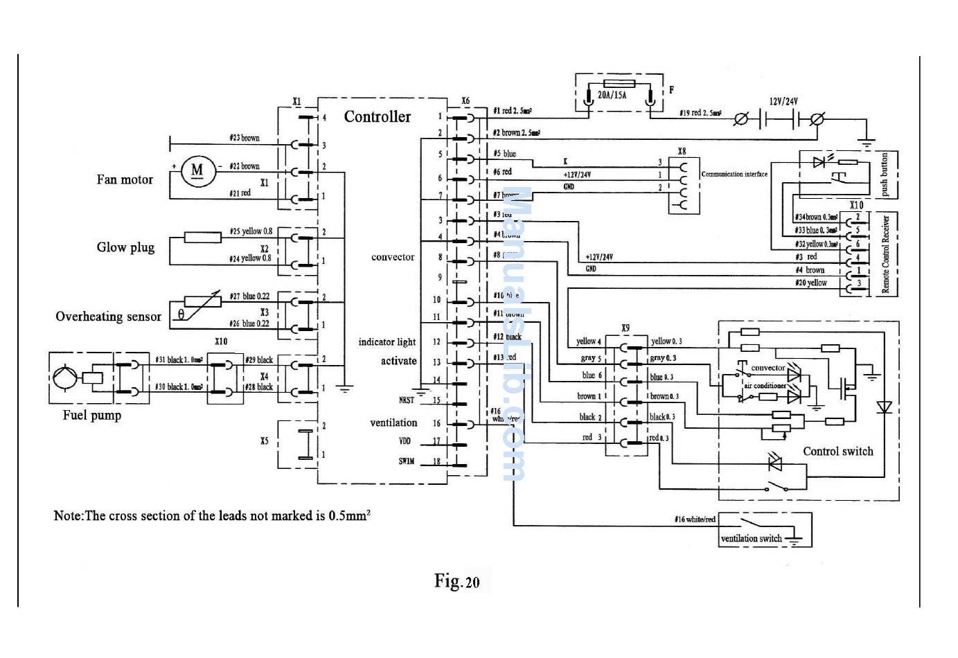

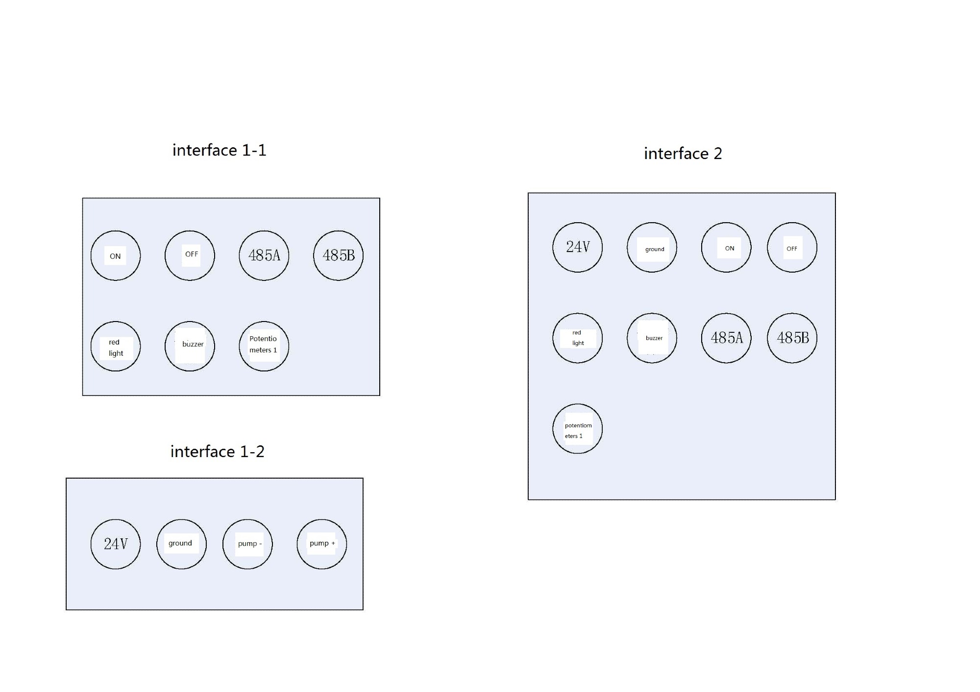

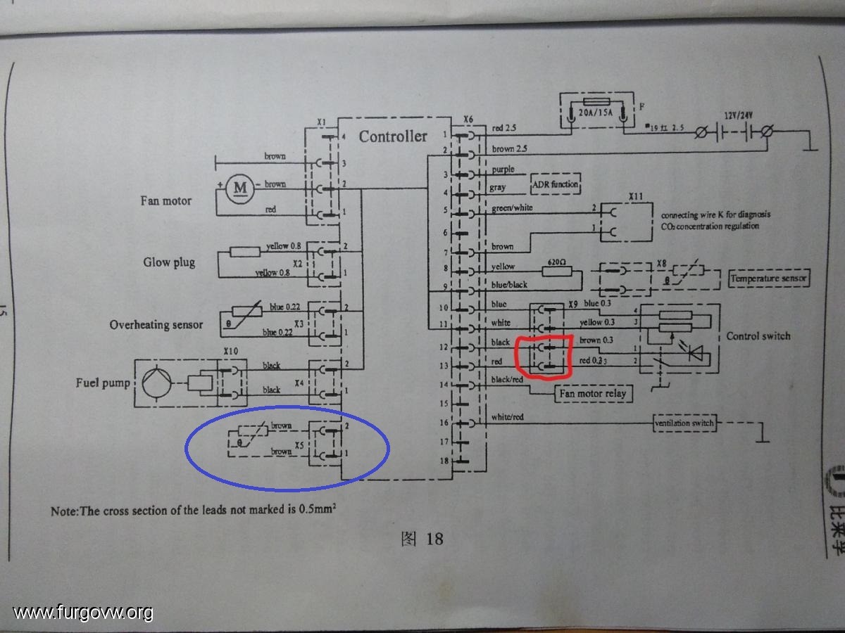

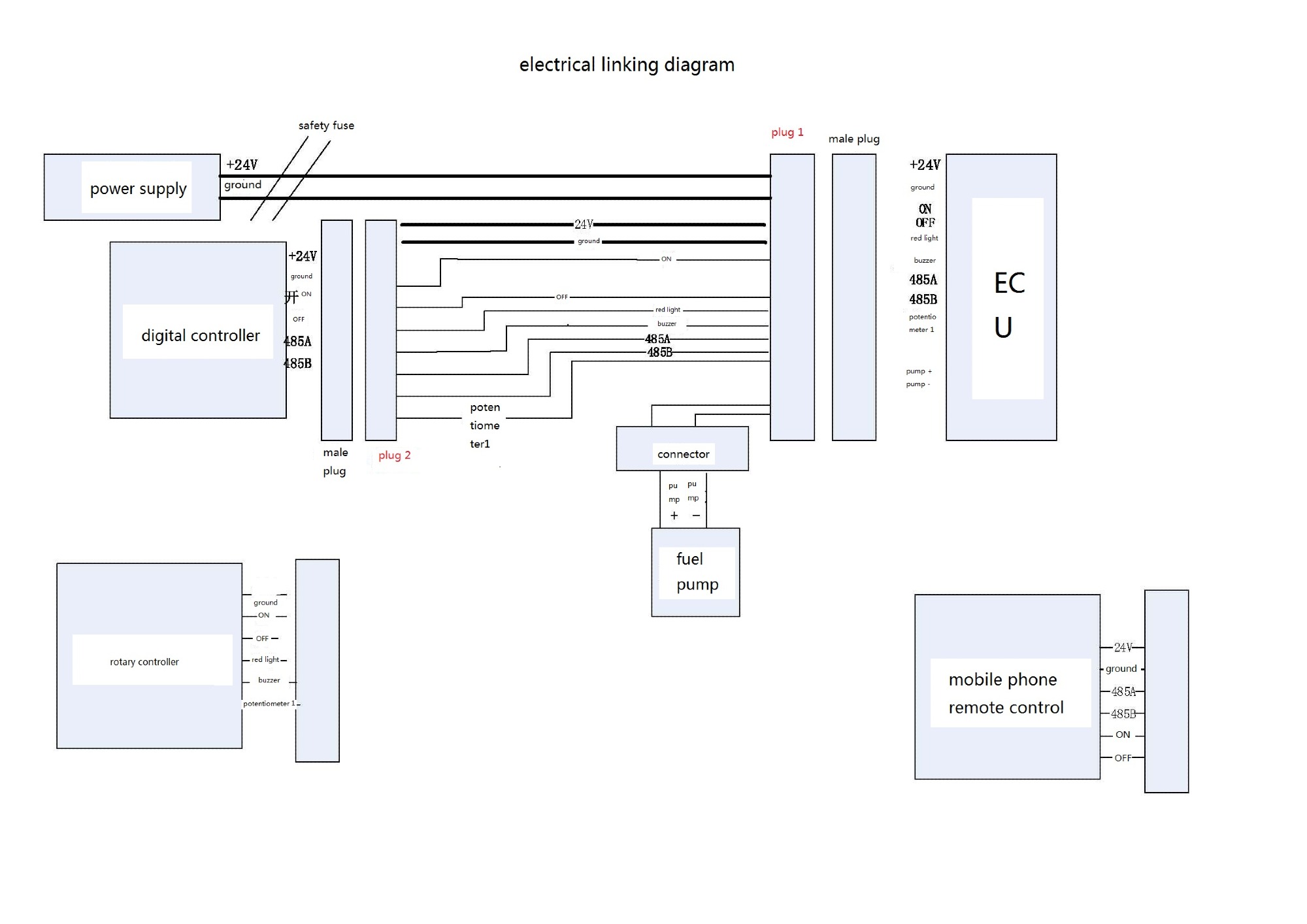

he leido por ahi que no contestaban para los recambios, son los mismos que para  las chinas de aliexpress, en cuanto al manual y esquemas os paso lo que tengo.
