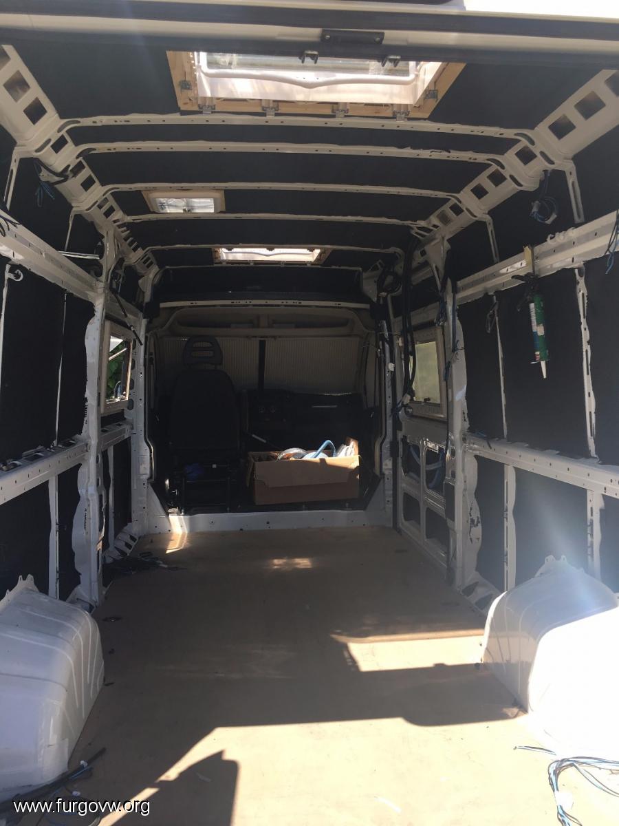

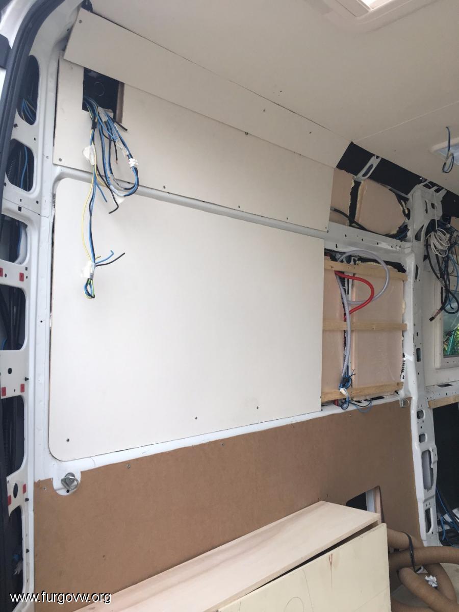

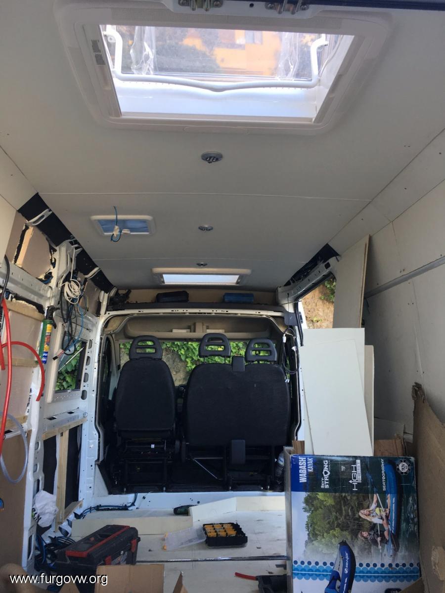

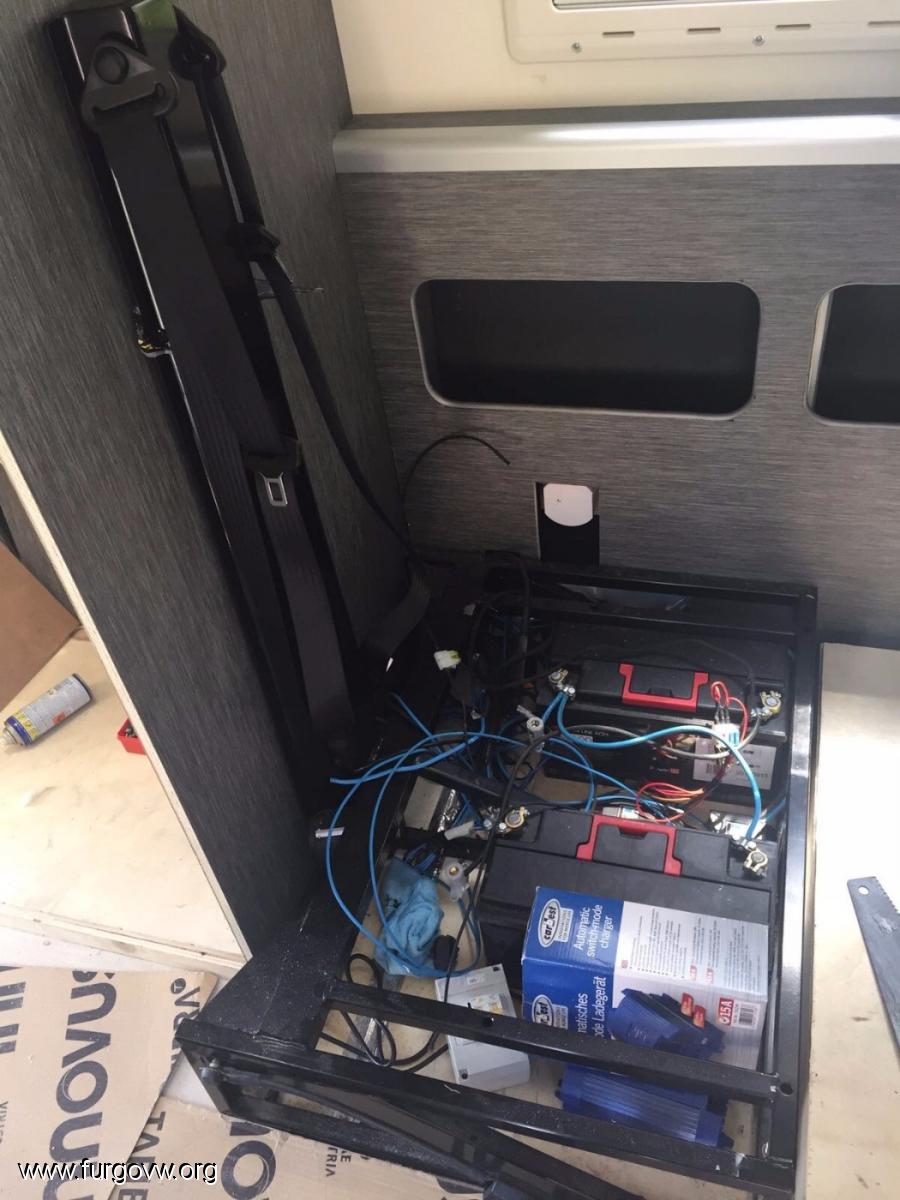

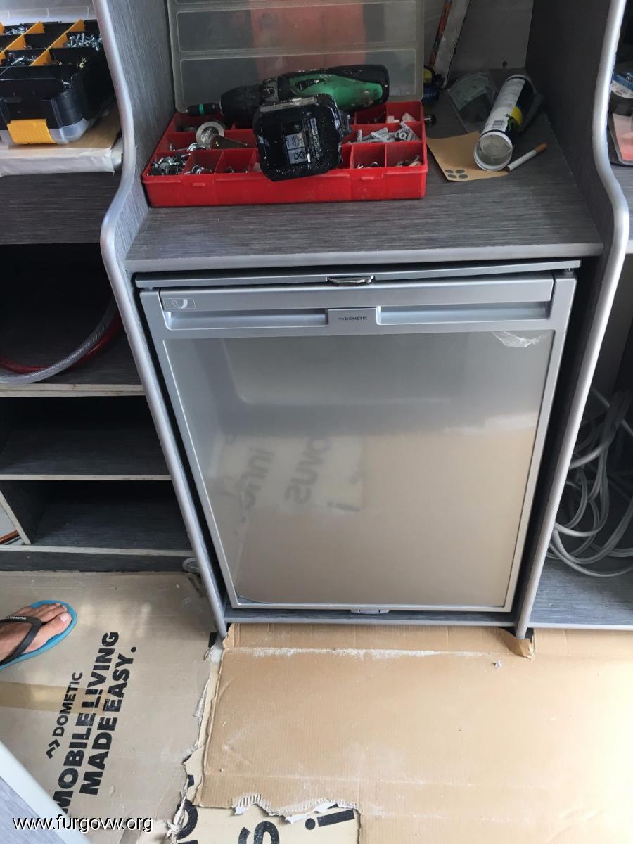

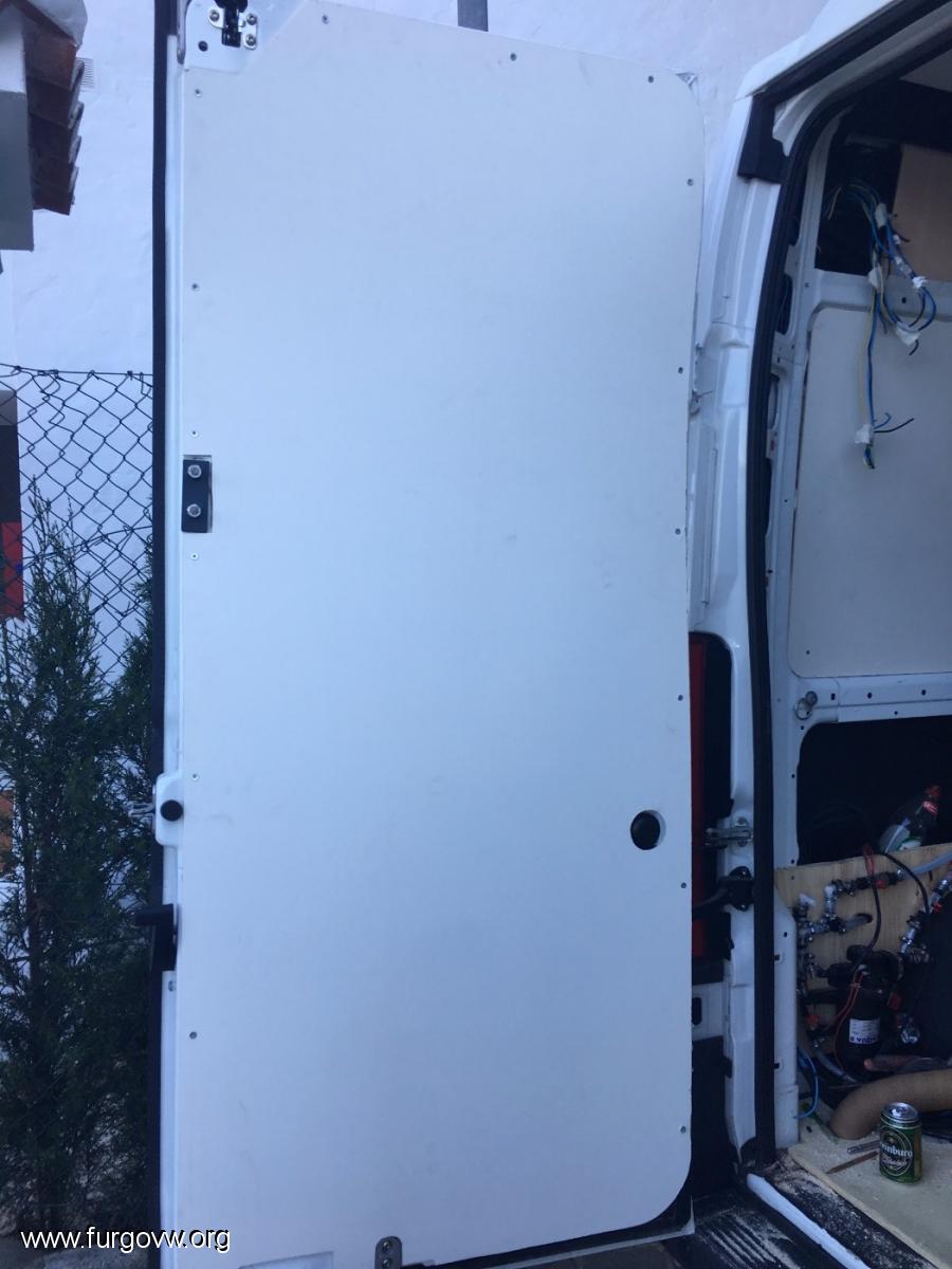

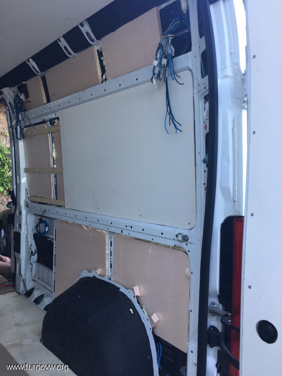

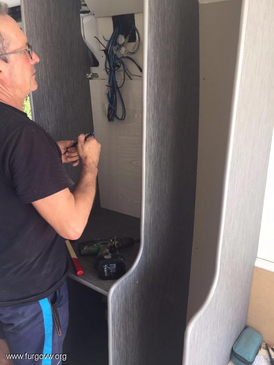

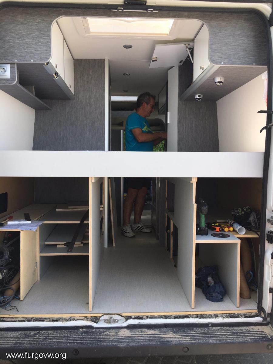

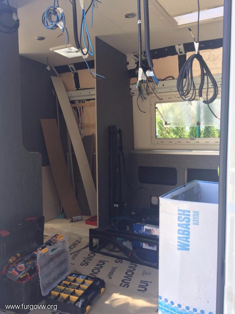

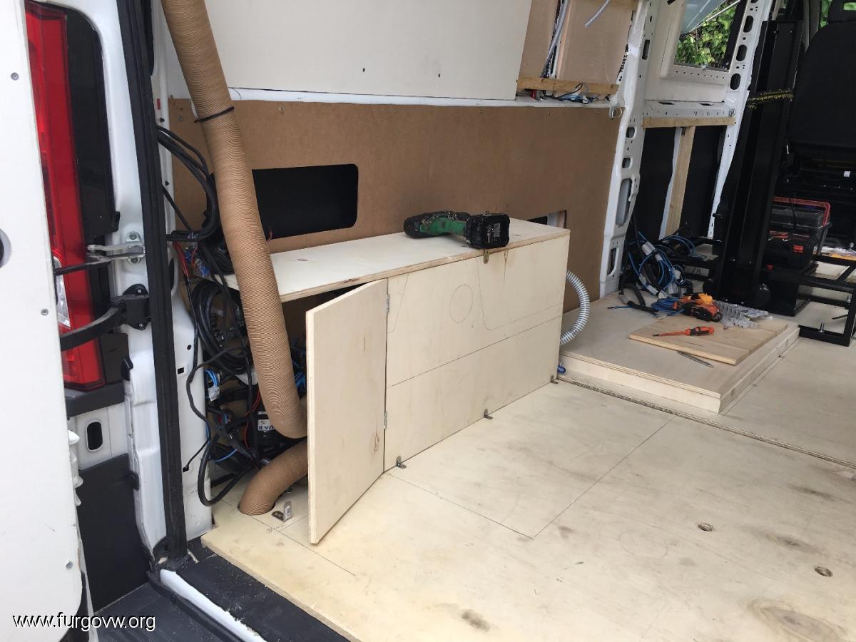

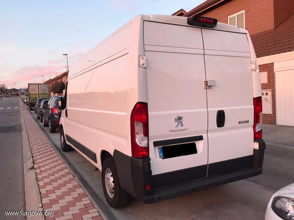

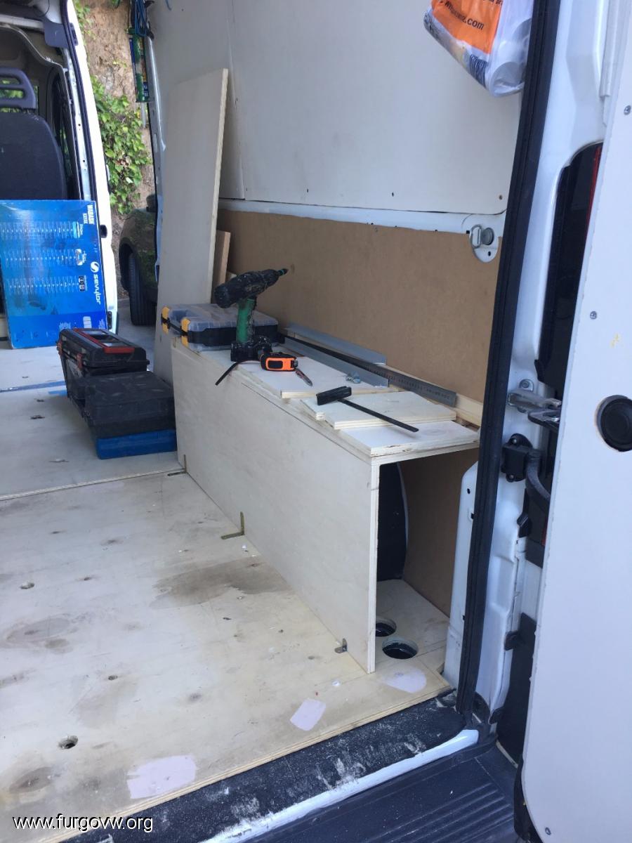

Bueno furgoneteros, lo prometido es deuda!!! La furgo ya está terminada .palmas .palmas .palmas .palmas.....Peugeot boxer bluehdi 130cv l3h2 prácticamente nueva
Os enseño un pequeño reportaje fotográfico que fuimos haciendo mientras la camperizamos!!!
Mas adelante haré mejores fotos, que ahora mismo no dispongo de ellas, enseñando bien el interior!!!
Espero que os guste a todos!
Un abrazo!!

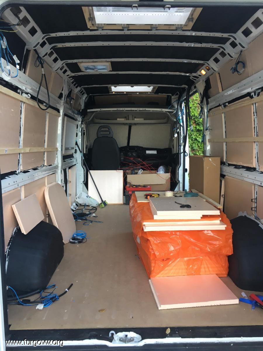

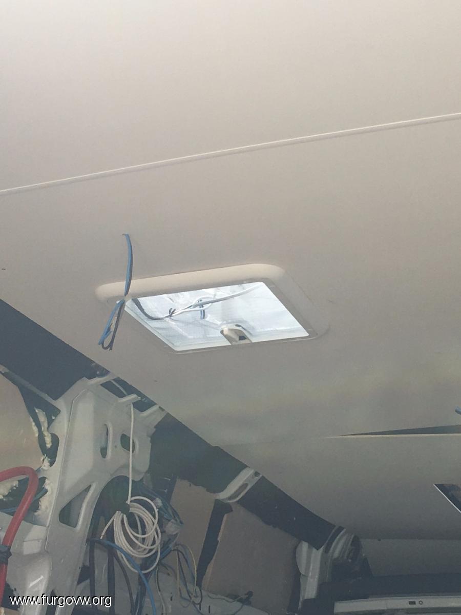

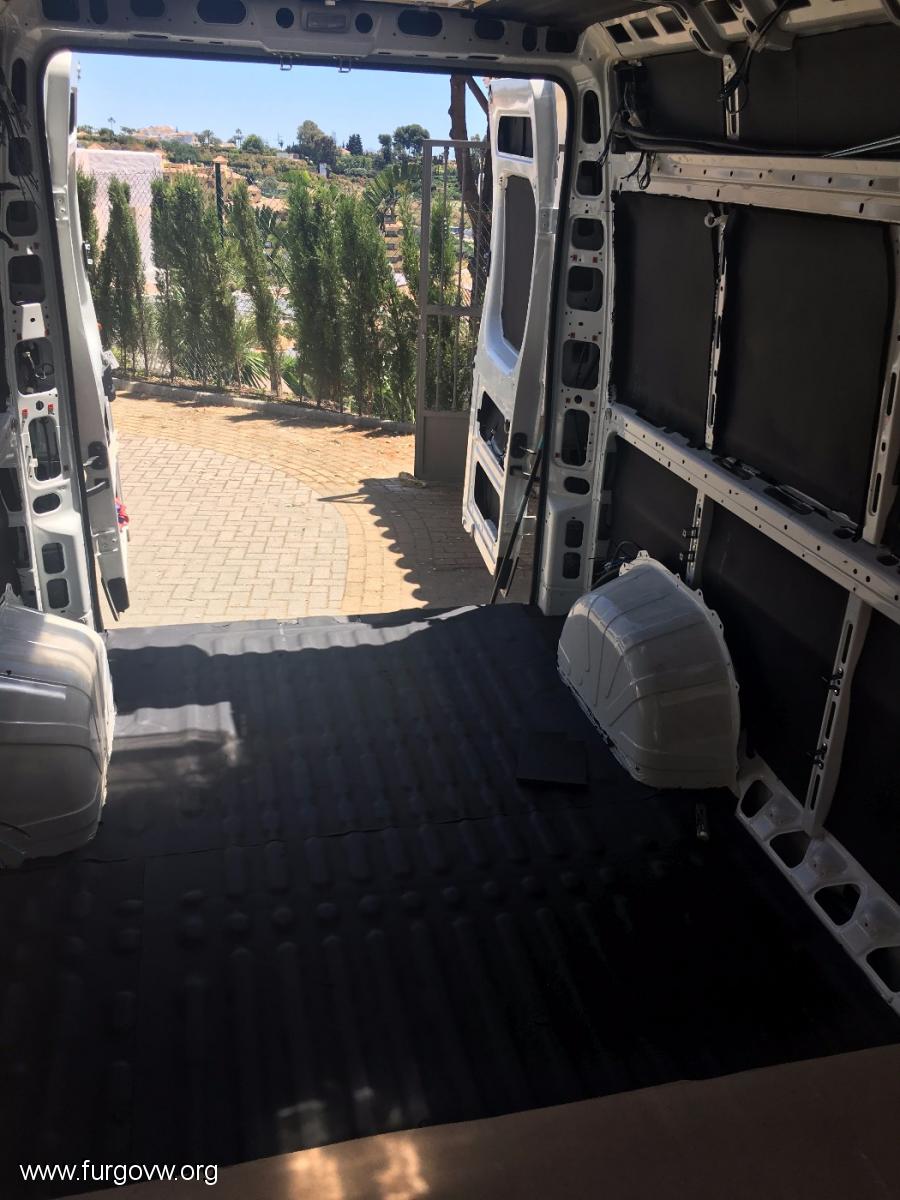

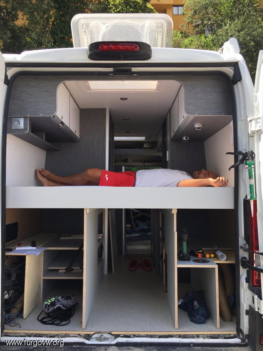

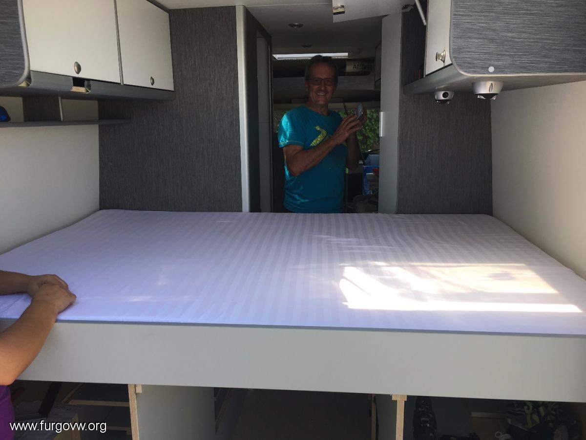

La cama que medida tiene de largo, y que material has utilizado para el techo?

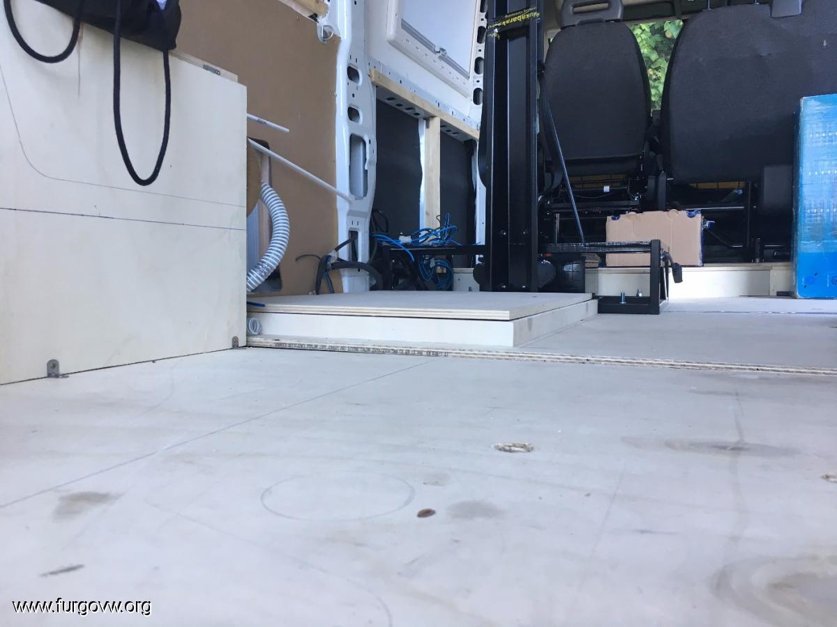

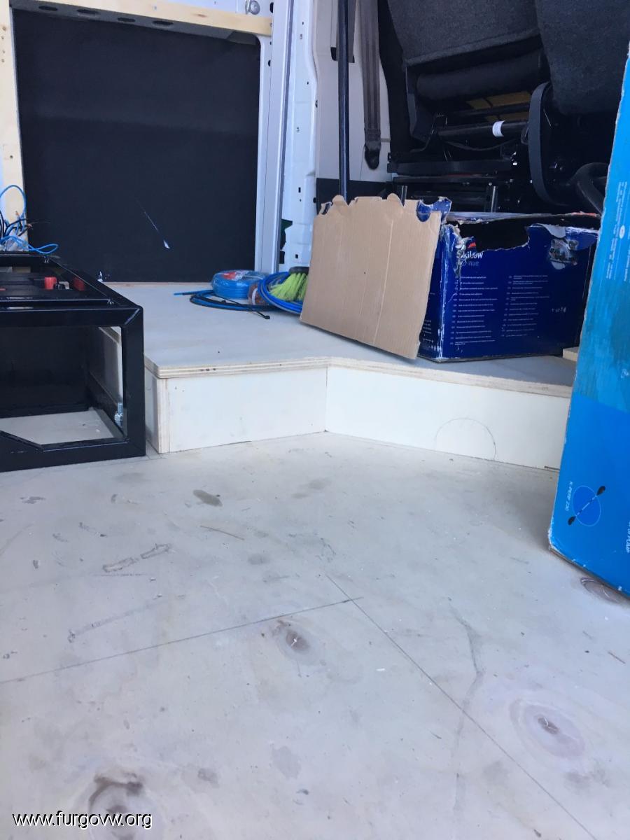

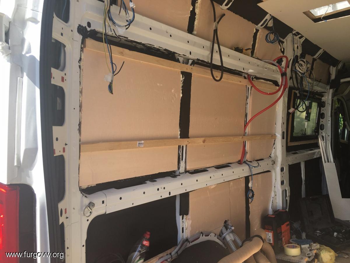

El suelo lo has pegado sobre el kaiflex?

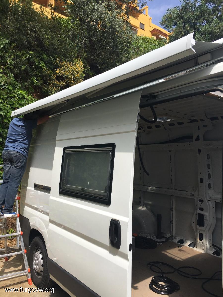

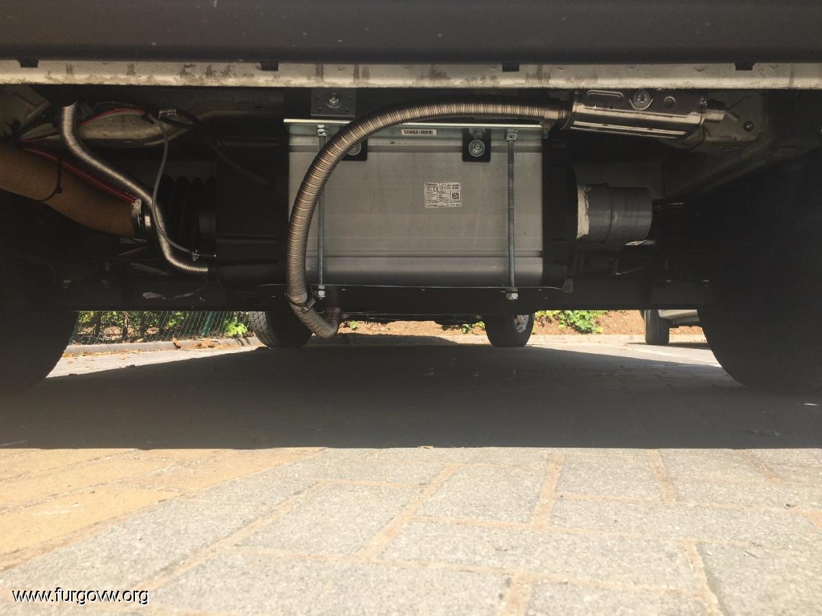

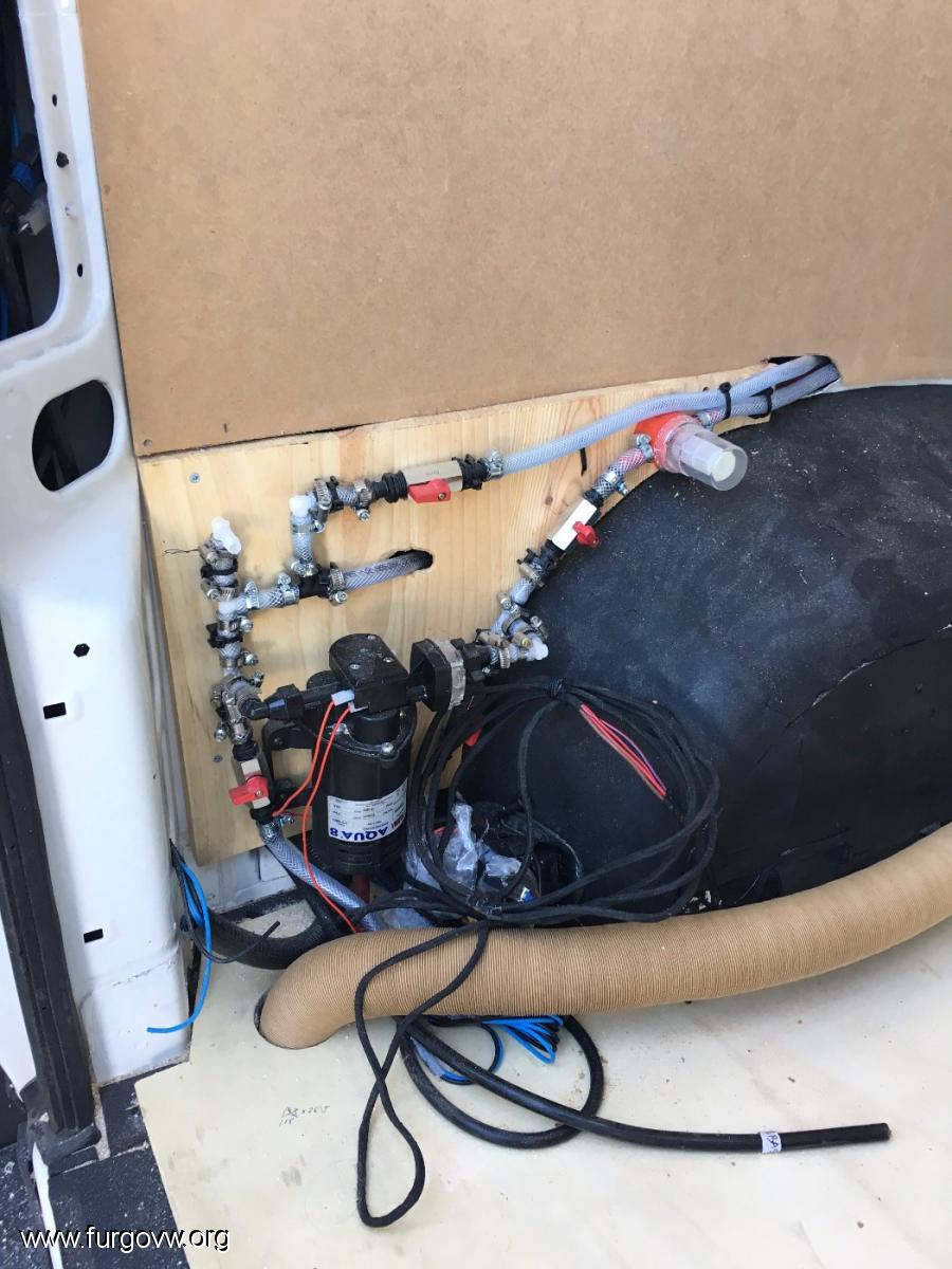

Muy buen trabajo! Y buena idea poner la DT en los bajos  .palmas
MEGAVAN
Buen trabajo compañero

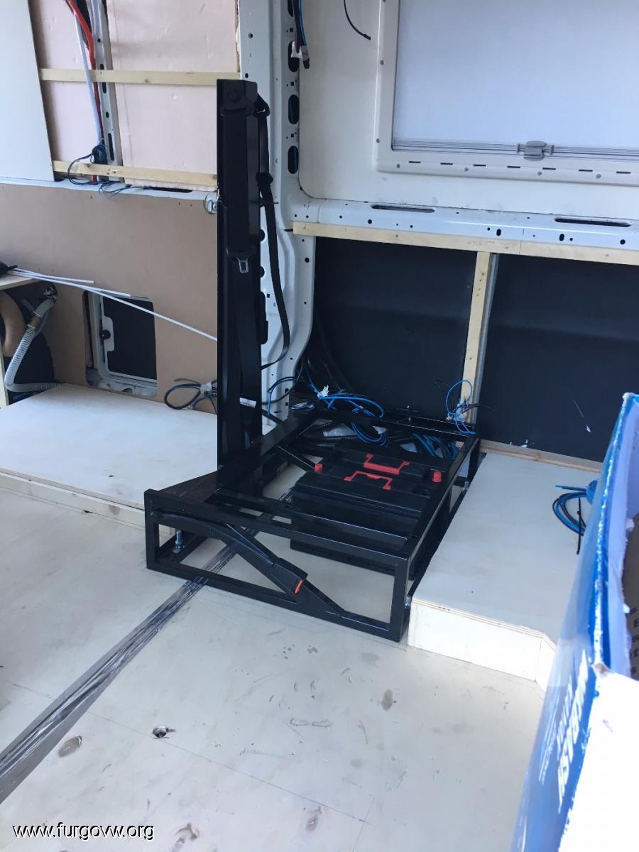

Esta bien que te arriesgues a poner la dual fuera .
Yo la monte hay hace un tiempo a peticion de un cliente y la verdad que teniendo cuidado con ella se gana mucho sitio.
Supongo que le pondras portarueda en la puerta
Lo que si , hazle una chapa protectora en inox , con la plegadora lo haces superfacil , con cartulina haces el molde plegandola en las esquinas ya que lo más delicado son los plásticos laterales.

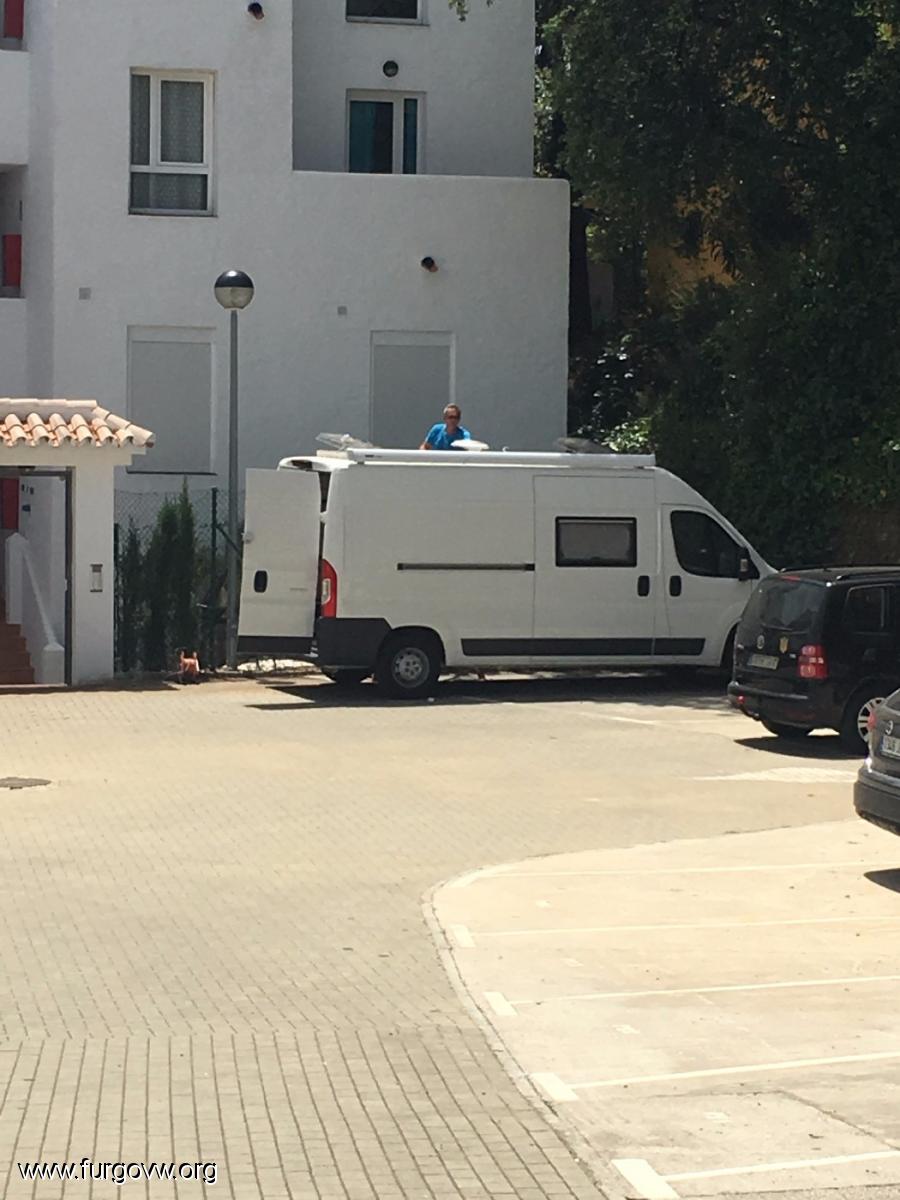

mi furgo: Peugeot Expert L2 año 2010  https://www.furgovw.org/index.php?topic=340784.0
nuevo proyecto:  Citroen Jumper L3H3 https://www.furgovw.org/index.php?topic=352390.0

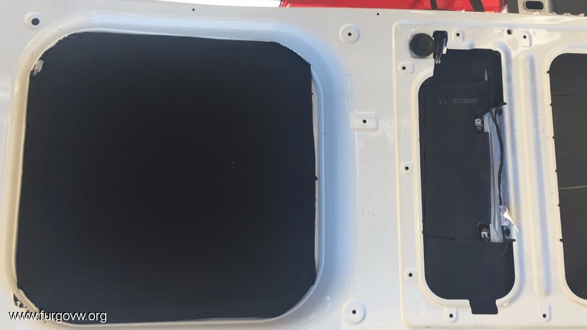

Cita de: yeyo boxvan en Enero 25, 2018, 14:11:18 pm

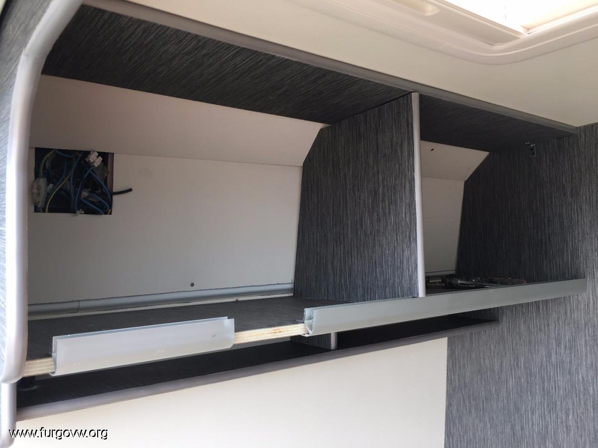

Buen curro si señor, que modelo de remis has puesto en la luna porque veo que mantienes las guanteras superiores y molan mucho
muchas gracias yeyo boxvan, son las que te venden en lulukabaraka, lo que pasa que nosotros no quitamos las guanteras superiores, hicimos una "chapucilla", porque no nos dimos cuenta de que había que sacar toda la guantera superior, asi que tiramos de radial y con paciencia corte a corte hasta que quedó mas o menos decente!!

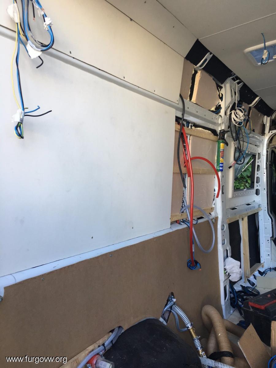

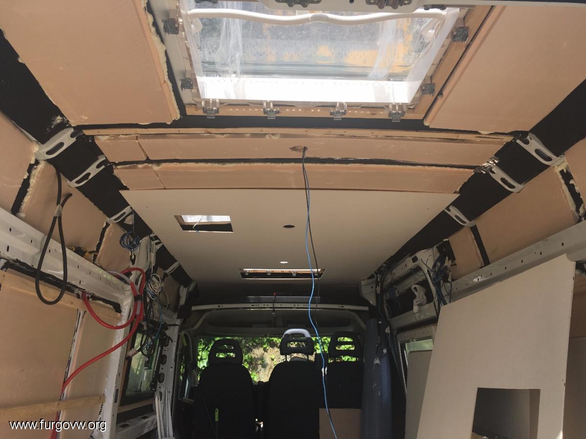

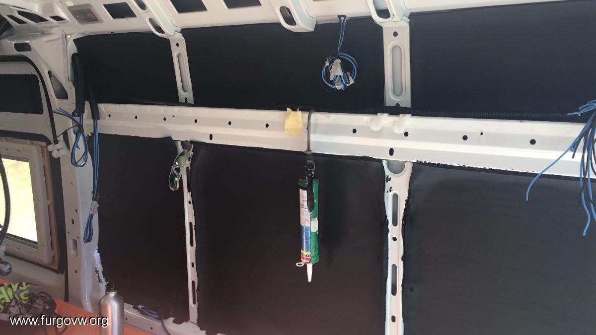

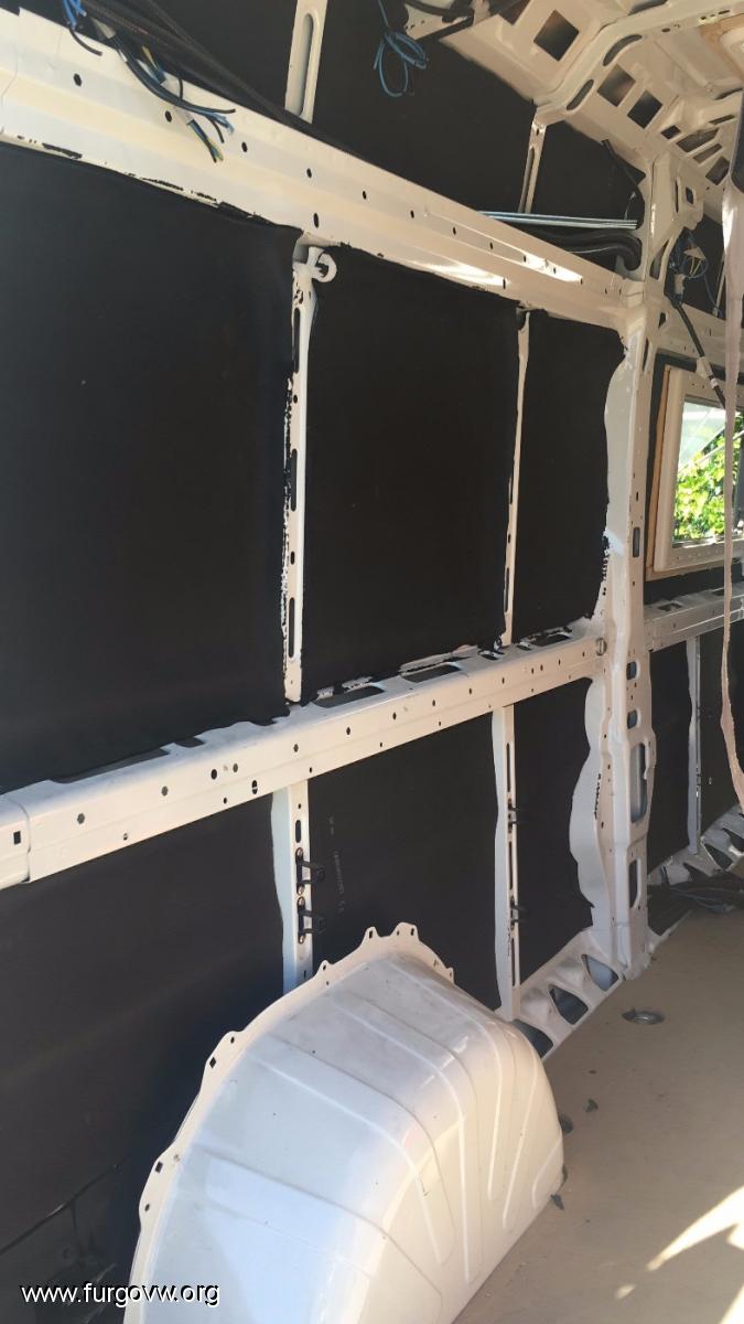

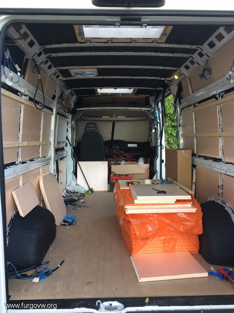

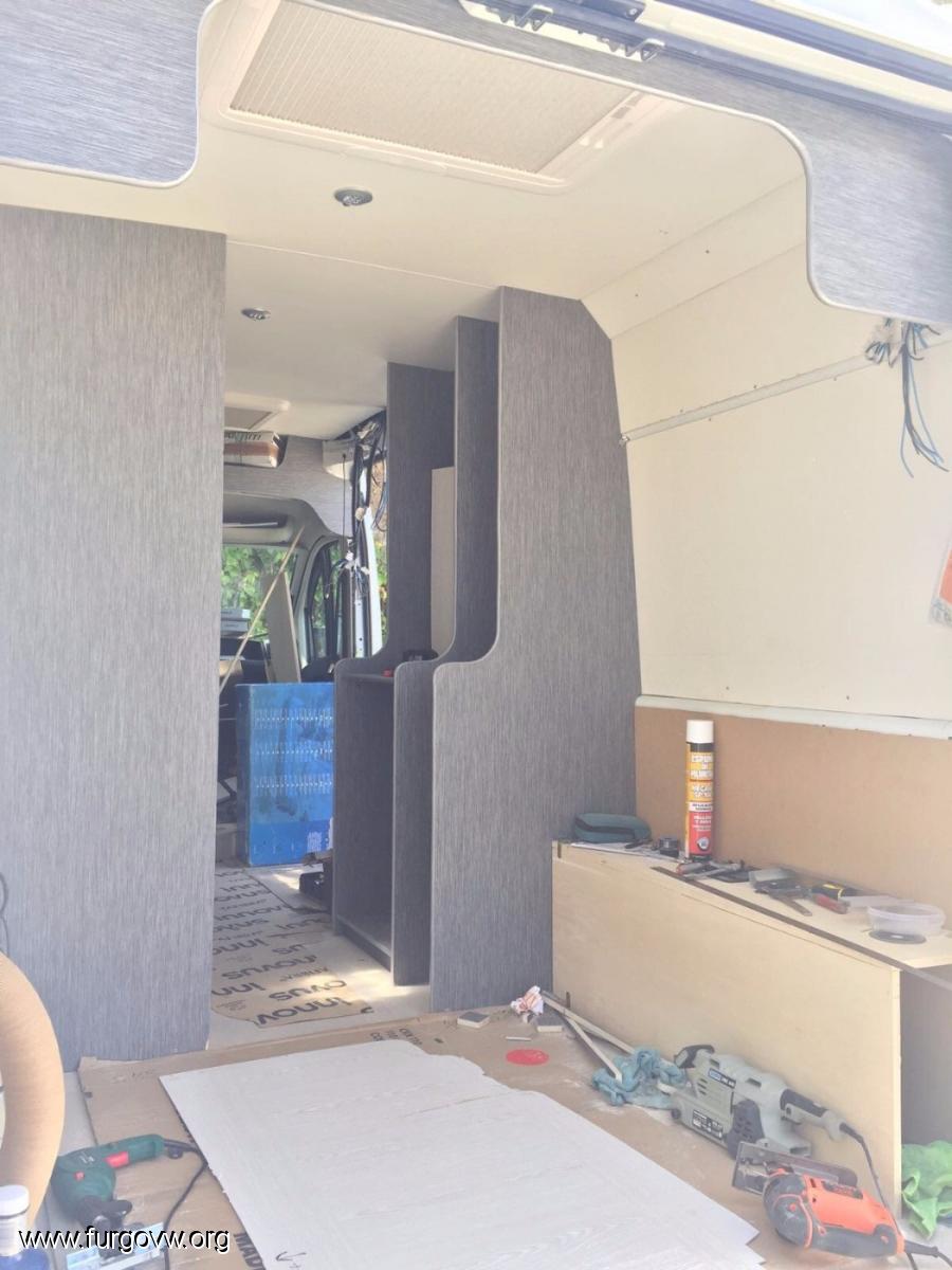

Muchas gracias casperhodena, pues las medidas de la cama son de 1,32 de ancho x 1,80 de largo...en una de las fotos salgo yo tumbado en la cama, yo mido 1,80 y entro bien en ella..Al no termo conformar las paredes, porque como la hemos camperizado nosotros, intentamos aprovechar al máximo los cm de la furgo, si os dais cuenta no la panelamos entera por los laterales, sino por zonas salvando los nervios de la misma furgo para aprovechar todo.
muchas gracias otra vez y un saludo
