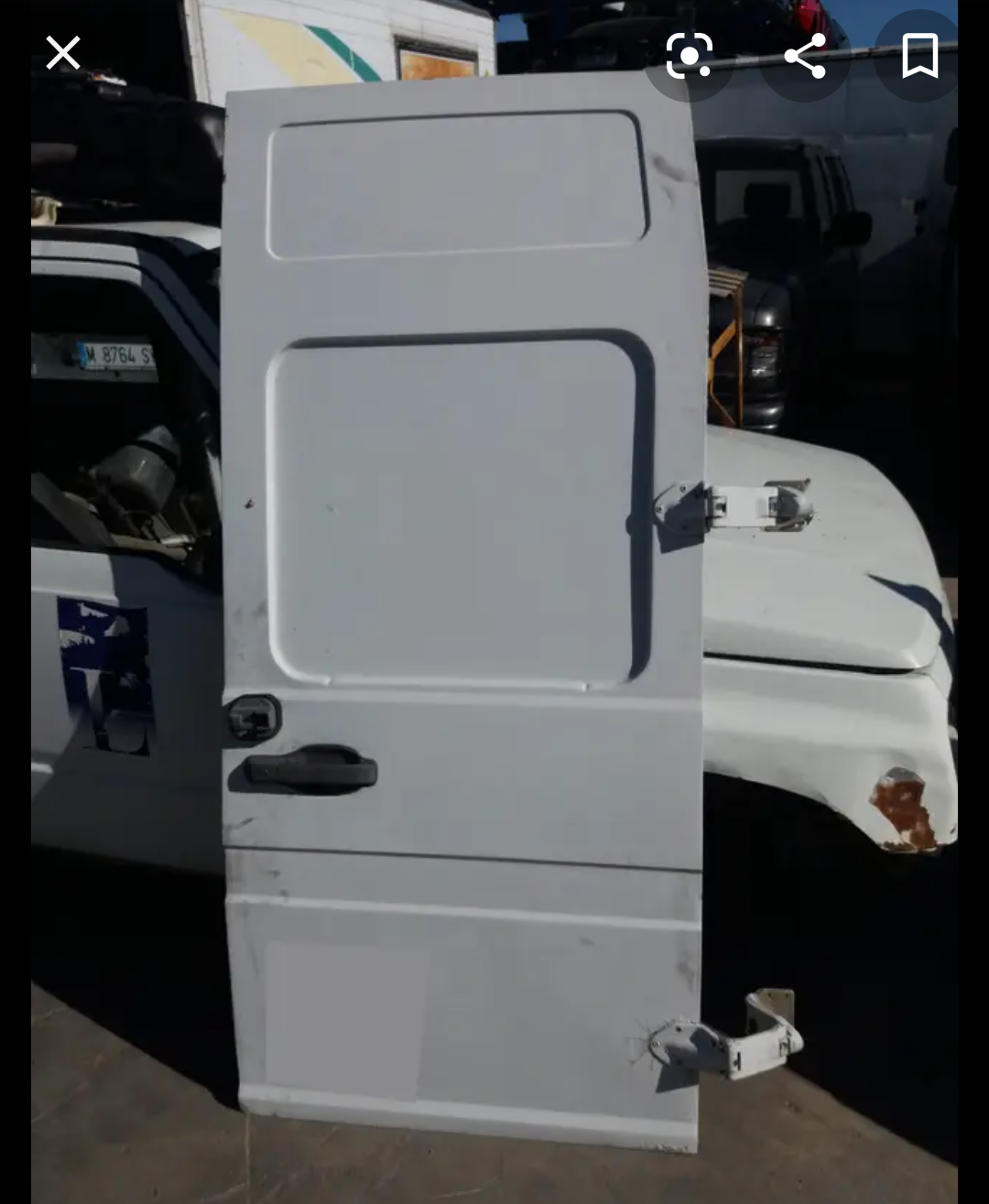

Estos días me llega una daily del 95 sin ventanas y quiero poner unas en las puertas traseras ( puertas como la de la foto) mi duda es, solamente puedo colocar las originales? O puedo poner unas mas largas cortando el "bastidor"?

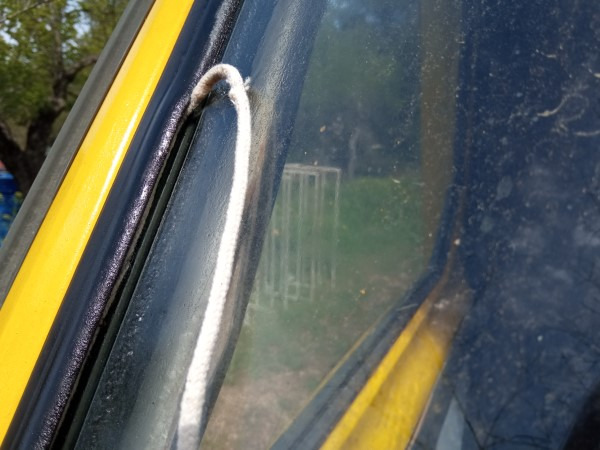

Hoy me he puesto las pilas, me he visto 4 o 5 vídeos en Youtube y he hecho un primer intento... Con mucho aceite (WD40) y un cordón de algodón...
La goma está seca pero va doblando (es más gorda que las que quitaban en los vídeos) y cuando me he puesto a meter el destornillador (con cuidadito, de verdad, no he ido a lo bruto)  .panico me ha pasado esto:
No se aprecia bien en la foto, no parece grave, es como una lonchita de cristal finísimo que se ha saltado, muy superficial y limpio. Pero me he acojonado y así se ha quedado hasta mañana... Lo intentaré con una herramienta más blanda, tipo mango de una brocha o algo así... Pero si hay algún truco o idea que me podáis dar, soy toda ojos  :o

Madre mía, ya te he contestado en tu hilo, la luna sale con la goma empujando desde dentro, empiezas por una esquina, y con cuidado y empujando poquito a poco sale entera, pero vamos, ya si quieres puedes ir sin cuidado, por qué esa luna va a romper...

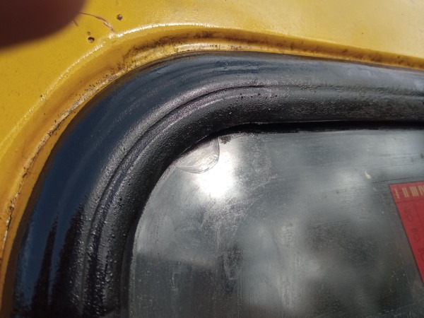

pues me surge una duda. Tengo que quitar la luna delantera para sanear unos óxidos de la Ducato del 91.
Creo que la goma ya no sirve, si no no tendría óxidos, digo yo...
No encuentra la goma de esta luna y he visto que hay algunas universales. ¿Cómo debería montar esta goma universal, ya que se compra por metros y habrá un punto donde esté cortada?

pues no tengo ni idea de como se ponen las universales, sinceramente, esas gomas se utilizaban para agrícolas y suelen ir con un junquillo exterior, pero a la hora de unir la goma en el centro... ni puta idea.
No necesariamente la goma tiene que estar mal por que tenga oxido el marco, el agua corre por el interior de la goma sea nueva o vieja, eso es mas un problema de acumulación de agua por mierda acumulada o un fallo de diseño como les pasa a las T4.
Yo procuraría reutilizar la goma que llevas, si la notas que esta muy muy dura o que se deshace al tocarla con los dedos... entonces cámbiala, si no... yo la conservaría.

Cita de: ELSERGIO en Agosto 05, 2021, 13:27:16 pmpues no tengo ni idea de como se ponen las universales, sinceramente, esas gomas se utilizaban para agrícolas y suelen ir con un junquillo exterior, pero a la hora de unir la goma en el centro... ni puta idea.
Gracias!
Probaré a ver con la misma junta. Va a ser lo más práctico. Cruzaré los dedos para que sirva. XD
