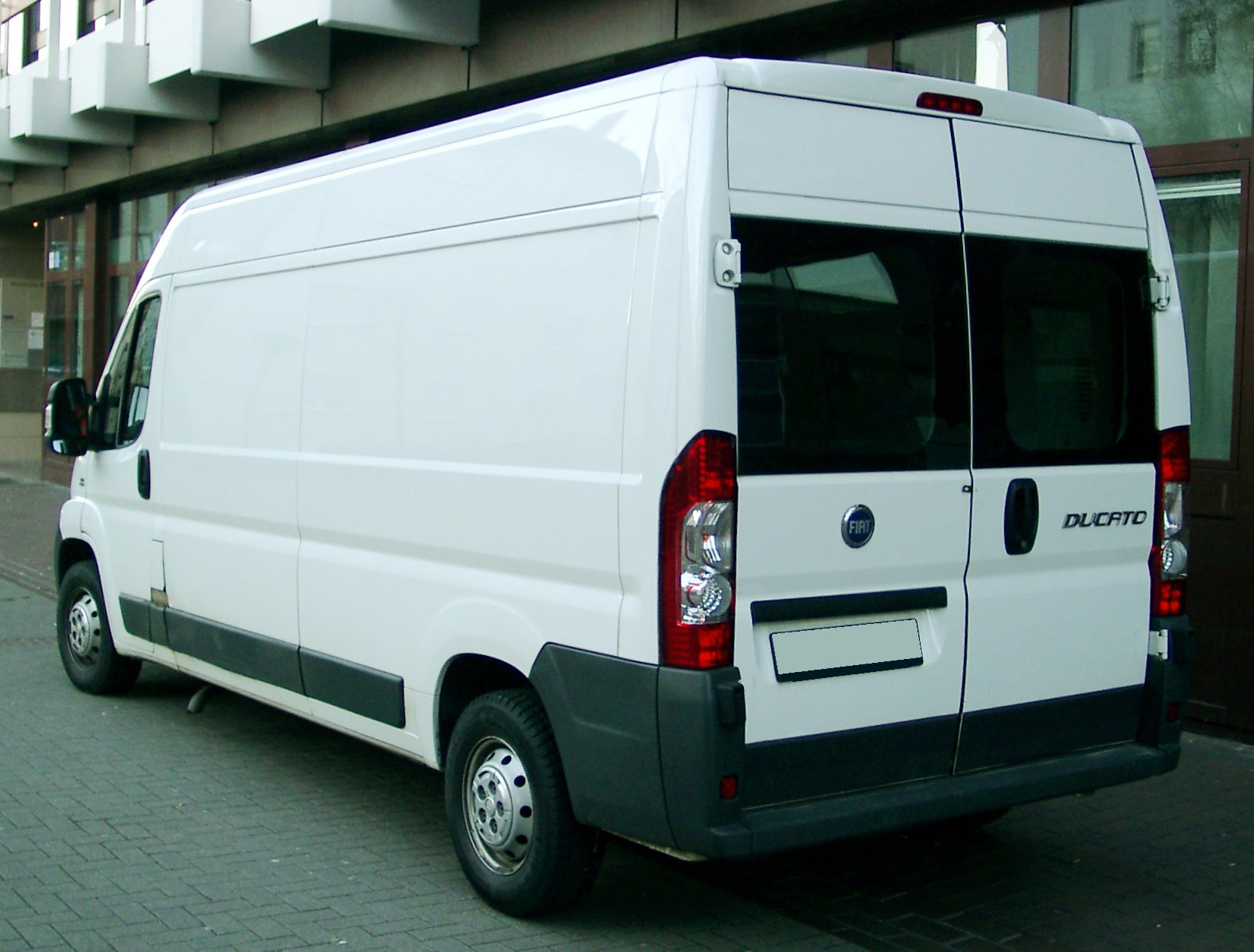

Por tema puramente estético me gustaría tintar las lunas trasera de mi ducato, para que pase de así:

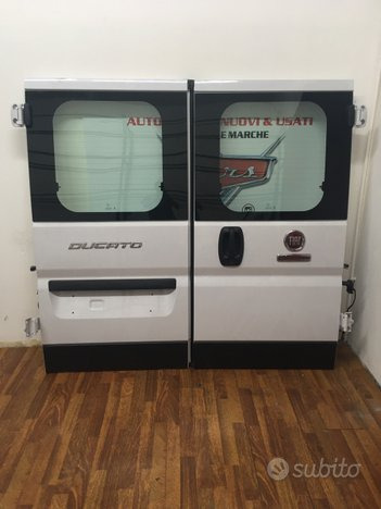

a así:
¿Es algo que puedo hacer yo mismo (con lamina homologada, había pensado en esta si la encuentro) o me lo tiene que hacer un taller sí o sí?
En este segundo caso ¿cual sería el "precio justo" (más o menos) para la instalación?
Y visto que voy a mantener el oscurecedor actual (por mucho filtro del 95% de noche con las luces encendidas seguro que se ve dentro), ¿va a aguantar las ventosas? (he visto en otros mensajes del hilo que la lamina puede que se despegue donde hay la ventosa).

1- si tienes maña y una decapadora... Claro que puedes hacertelo tu mismo, el resultado final dependerá de lo mañoso que seas, a veces... Por intentar hacerlo tú mismo, te sale por el doble de precio, eso ya es algo que debes valorar tu.
2- precio, cada taller solemos tener precios diferentes, en mi caso, te cobraría (mi jefe, que yo ni pincho ni corto) 20 por puerta, ahora... Depende donde vayas, te podrá variar, pero eso es lo que YO considero un precio justo por lo que tardo en hacerlo, que en esto no se cobra el material, que también, se cobra por tiempo.
3- depende de la lámina, aguantarán más o menos una ventosa, yo no recomiendo que se haga, pero si no quedan más cojones... Utiliza una lámina buena.

Gracias ELSERGIO, lo de hacerlo uno mismo era más por temas de homologación/multa que por la dificultad (el cristal creo que es completamente plano, por lo que debería ser relativamente sencillo).
En todo caso miraré precios por aquí, pero por 40€ no me arriesgo y dejo que lo haga un profesional, lo que no sé si dicho profesional usará una lámina "buena"  ;)

Si hombre, un profesional decente no nos complicamos, es preferible bajar el margen y que quedes contento, eso es puro marketing.
Ahora... Planos planos los cristales no son, no hay que meterle una barbaridad de calor pero un ratito tienes que estar, engañan bastante.
