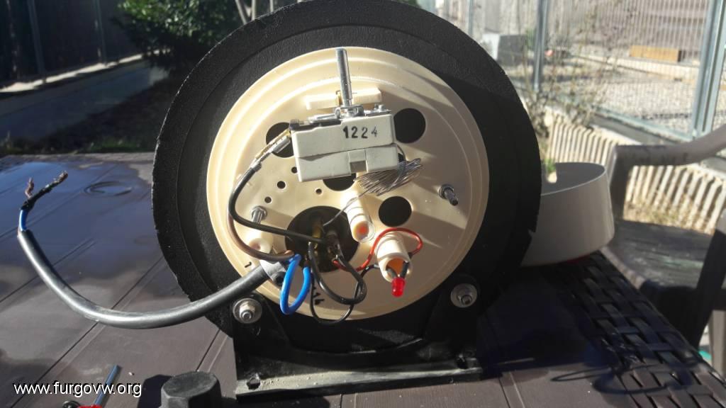

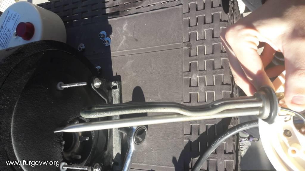

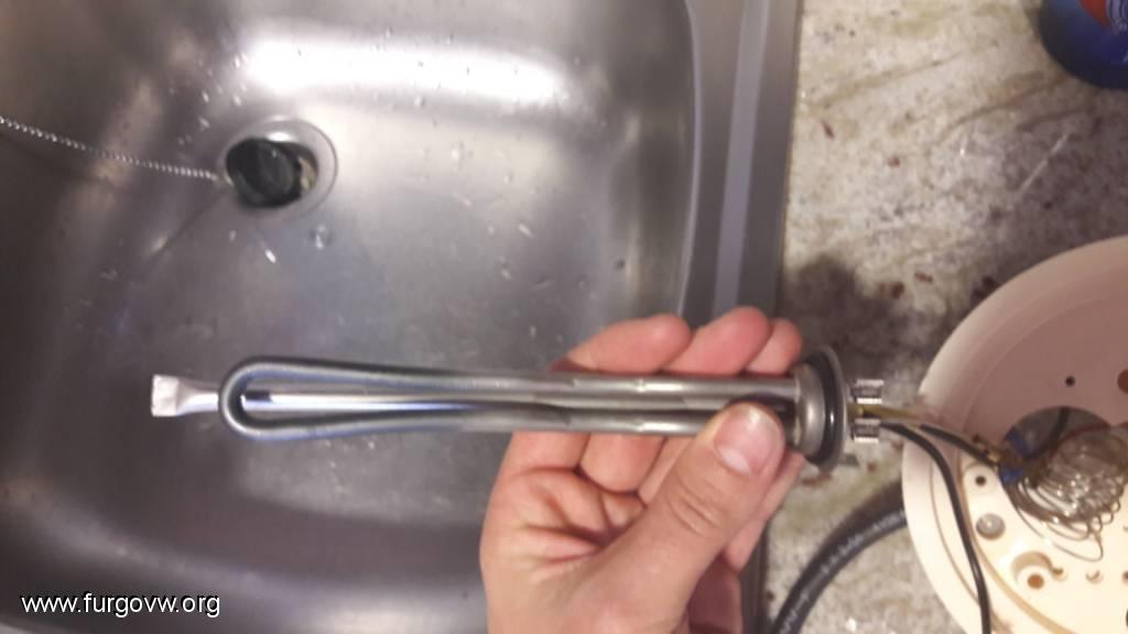

Me he decidido a desmontar el boiler y sacar la resistencia. Cuando la he sacado, la verdad es que no tenía casi cal. La he limpiado con un paño y un antical (adjunto foto).
Viendo la resistencia dudo que sea por tema de cal, pero no se si alguno de vosotros me puede orientar, si ve la resistencia bien o a que se puede deber que no caliente el agua.

aghast
Sip. El proceso es como lo indicas, pero viendo las fotos parece que no es por la cal.
Si dices que has comprobado la resistencia, lo único que te queda comprobar es el termostato. Igual corta antes de alcanzar la temperatura que le pides y de ahí que no caliente.
Puedes comprobarlo metiendo el bulbo del termostato en un cazo con agua y la calientas y compruebas con un tester a qué temperatura corta el termostato.
Cómo has verificado el funcionamiento de la resistencia ?
Anoienc
Hola!
Pues mira, despues de desmontar y limpiar la resistencia, he vuelto a montar. He metido la resistencia montada, con termostato y todo pero fuera del boiler, y con un recipiente de 1 l de agua la he encendido a ver que pasaba. Al cabo de 40 min he vuelto y estaba el agua caliente, así que creo que solucionado.
