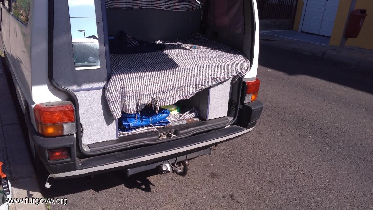

Buenas quería advertirles para que no le pase lo mismo que  a mi.

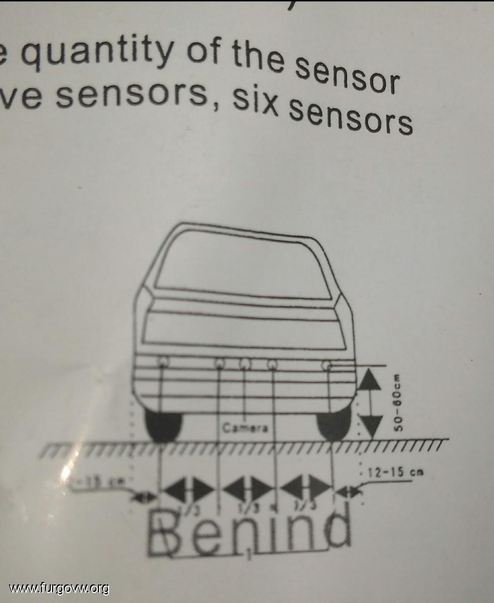

                                                 - Poniendo los sensores de aparcamiento, de esos típicos que compras online de los mas comunes , resulta que le hago 4 taladros de mitad para arriba en la defensa trasera, lo conecto y para mi sorpresa se quedan pitando continuamente , hago las comprobaciones pertinentes y resulta que no están a 50cm del suelo como marca la instrucciones que nunca leí  :roll: . Esos 50cm que pone como minino no los tiene las defensas de las T4 así que.........me enfade mucho y lo dejé, voy a comprar unos anillos que modifican el ángulo mas hacia arriba y ya les contaré si funciono o no.

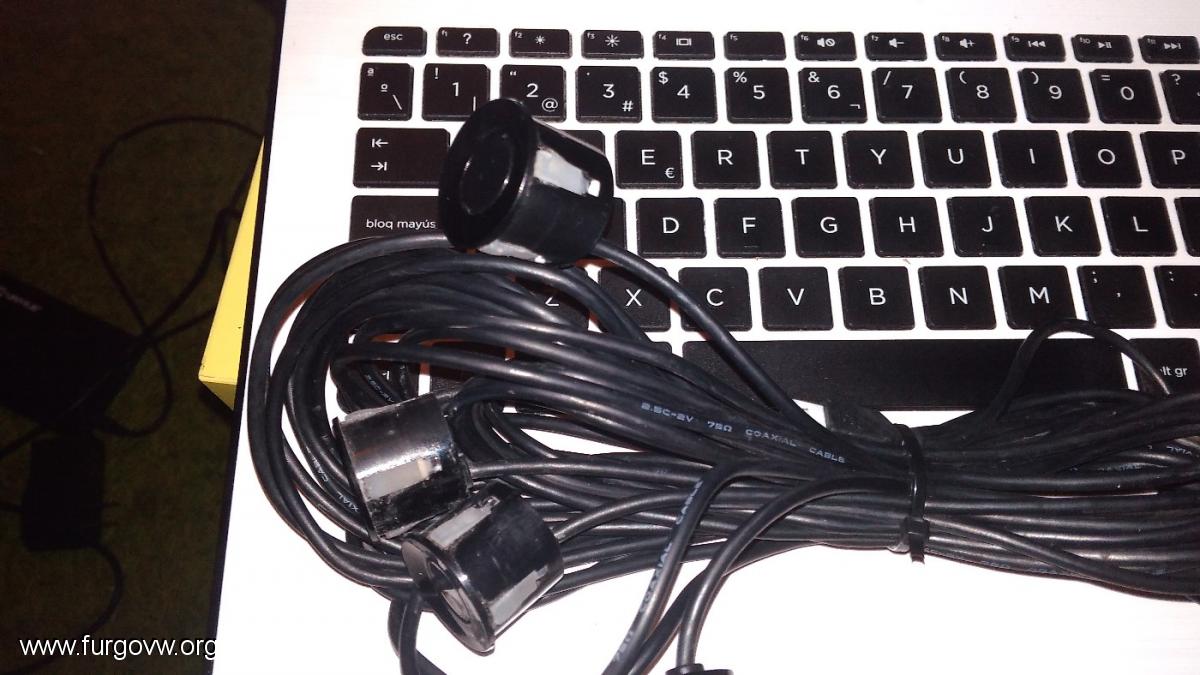

PD: Les dejo las fotos para que vean que son los típicos sensores .

fíjate también en que están instalados en sentido vertical... porque llevan esa disposición, aunque sean cilíndricos (siempre la flecha hacia arriba)
Cuando yo instalé una base portatodo de thule a la bola de remolque, le coloqué los sensores 2 y 3 al porta y los 1 y 4 a los extremos del parachoques, de manera que cuando no circulo con el porta, me guío con los sensores extremos, y cuando viajo con él, me guío con los cuatro, pero, a lo que voy, los dos extremos detectaban el porta como un obstáculo y pitaban, así que los giré 15 grados hacia fuera y solucionado al 100% , porque dejan fuera esos 50 cm. que desarrolla el portaequipajes.
