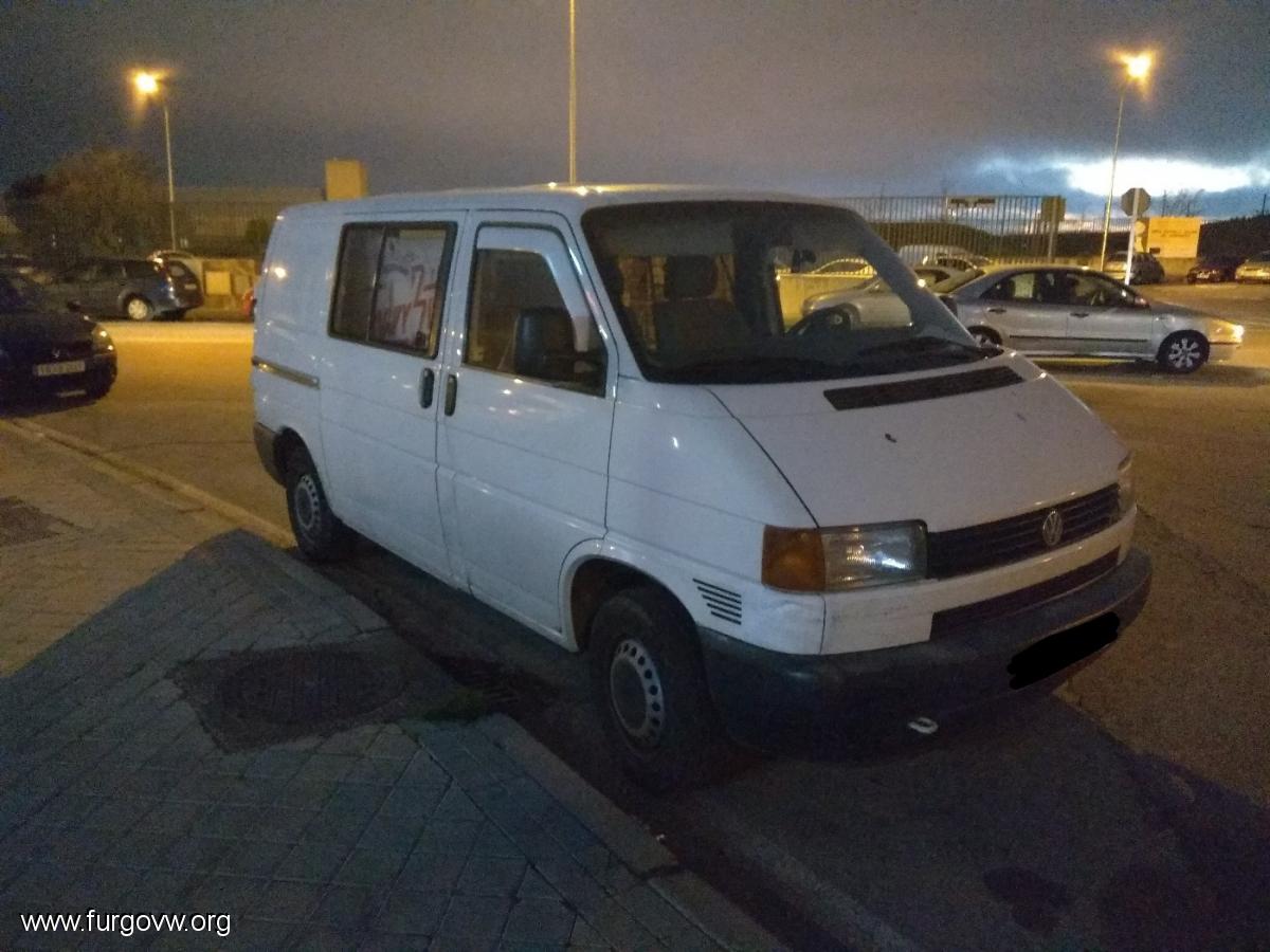

Tras muchos meses mirando furgos como un loco y lurkeando por el foro, finalmente me he decidido a comprarme la furgo! No viene a cuento pero pongo foto (a ver si lo consigo) que así es más jugoso el hilo.

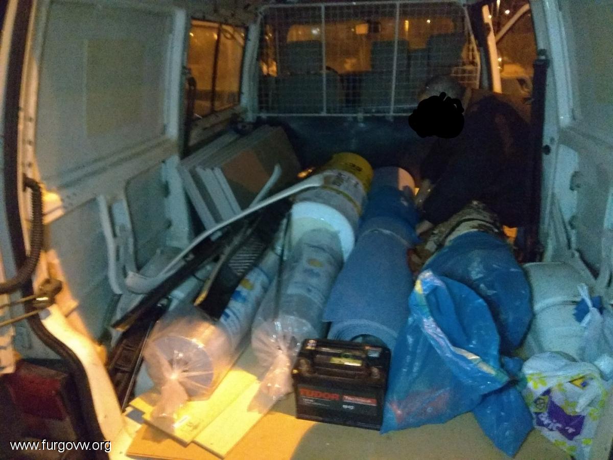

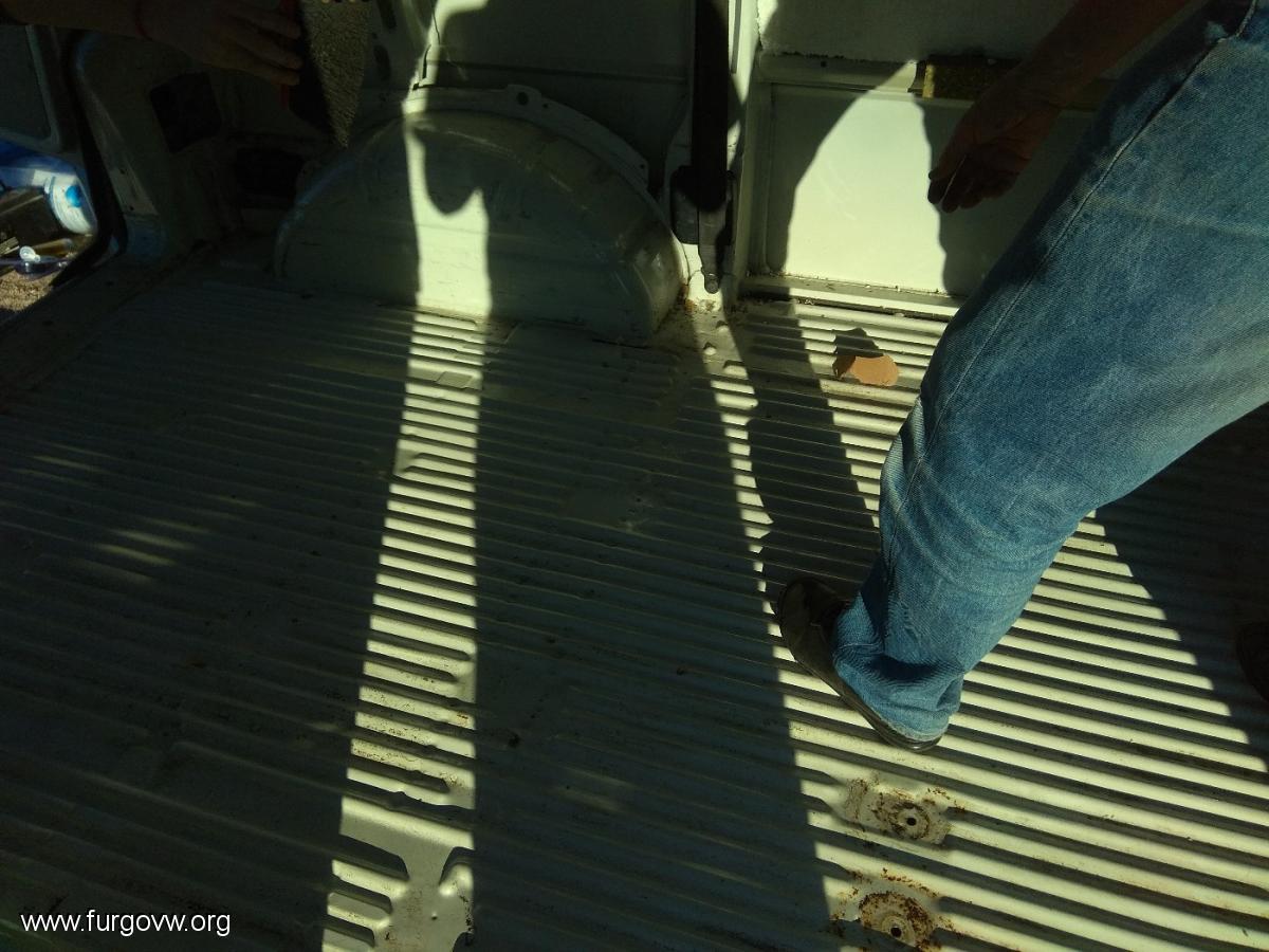

Bueno, os cuento. Aquí va alguna foto del progreso de la furgo:

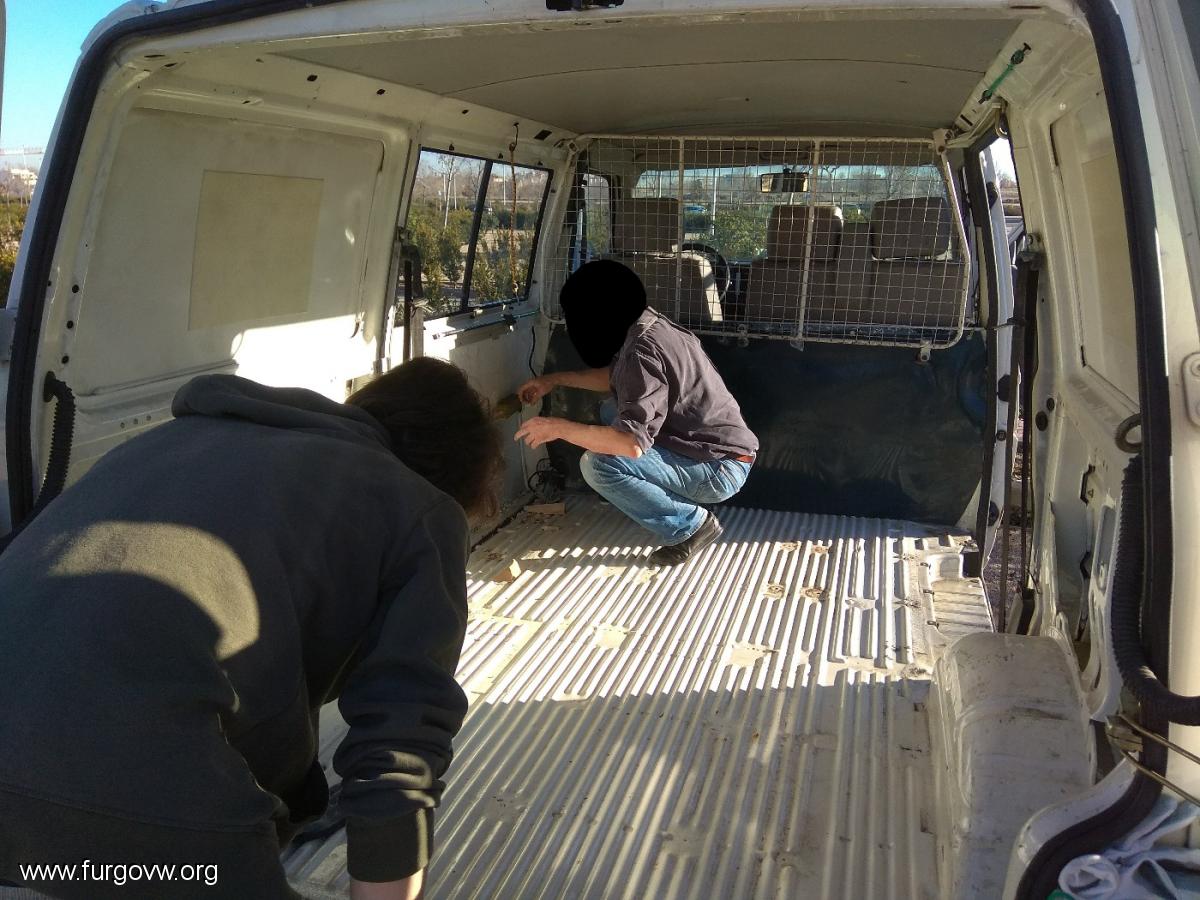

Lo primero que hice fue desnudarla. Esto que veis es el maletero del coche con el aislamiento viejo y demás mierdas que he tirado.
Esta es el interior de la furgo, con todo lo que compré antes de irme de Madrid para aislarla. Podeis ver al fondo a la izq. los paneles de poliestireno extrusionado que compré en el leroy merlin para aislar el suelo, junto a unos rastreles de madera que no se si se verán por ahí por el suelo, con los que pensaba hacer un marco para que no recaiga todo el peso en los paneles del aislamiento. La idea es pegarlos con sika al suelo, poner los paneles en los huecos, y  luego plantarle encima un panel de conglomerado, que tampoco se si se verá, pero que también está por ahí por el suelo. Es gordito, como de dos cm o así, pero la verdad es que no pensé que fuera importante comprar uno bueno, igual se deforma un poco con el tiempo por la humedad y tal.
luego para las paredes podeis ver al fondo un rollo grande blanco de lana de roca 'orgánica' (palabras del del leroy merlin), que orgánica orgánica no se si será, pero que se nota en comparación con la fibra de vidrio que tenían, que no pica al tocarla ni se te qedan cristales ni nada. No me acuerdo de que R tenía, pero no estaba mal, aunque nada increible (fui un poco con las prisas y cogí lo mejor que ví). La idea es rellenar las paredes completamente con eso (antes llevaban el corcho ese feo de la foto anterios apretujado malamente), y luego mantenerlo pegado plantándole encima unos paneles de 3mm de DM que idealmente irían del suelo al techo.
Para el techo, había pensado tal vez poner poliestireno extrusionado en el centro, donde es menos curvo, y rellenar el resto con la lana. En el momento veré que tal encaja y si veo que noo pues lo lleno todo de lana y listo. Para el techo pensaba poner también panel de DM para recubrir.
El aislamiento sería ese, y luego cogí dos rollos de algo que tiene en el nombre reflex o similar, que lo que yo buscaba era el reflectix que usa la peñita en los videos de youtube para hacer una barrera de vapor y que no condense la humedad en la chapa. Como me parece bastante importante que no condense nada, compré dos rollos para poder cubrir techo, paredes y suelo, y unos cuantos rollos de cinta de aluminio, y de otra similar, que no tengo muy claro cual es la diferencia, para hacer una barrera continua por toda la furgo.
Por encima de todo lo dicho, en el suelo pienso poner un rollo de vinilo antracita que no se si se ve bien en la foto pero que esta dentro del rollo azul, que era barato, parecia medio resistente, y sobre todo facil de lavar. En las paredes y el techo la idea es poner el rollo azul, que es una moqueta de las mas baratas que tenian, que no es super agradabilísima al tacto, pero seguramente es mas acogedora que el DM, y cogerá bien el olor a sardina y a porro, que es lo importante.
Por último, a la izq. se ven algunos de los paneles que había del aislamiento original (mentira, en realidad son los bordes de las ventanas delanteras, que me hicieron quitar para la itv pero que ya están de vuelta), que puede que use como molde para cortar el DM, o puede que no, ya que estos tienen la forma de los huecos pero dejan ver metal por todas partes, y mi idea era poner DM del suelo al techo. También está ahí la batería que tenía la furgo cuando la compré, que estaba en las últimas, y que decidí quedarme porque pensaba reutilizarla para el interior de la furgo como auxiliar, pero es de plomo así que la tiraré y me agenciaré una AGM. Por ultimísimo, en las bolsas de basura está escondida la alfombrilla roñosa de goma que había en el suelo, que molaba porque se adaptaba a los canalillos del suelo, pero que estaba empapada por abajo y naranja, y que aunque al principio me quedé para usarla de molde para hacer el suelo, decidí tirar cuando me dí cuenta de que me estaba mojando las cosas.
Si me he aclarado bien con las fotos, las siguientes deberían ser de unos extraños entes censurados que son mi familia echándome un cable para desnudar a la furgo. Fue un dia de ir con mi familia y otro dia de ir con amigos, ponernos en un parking, y estar ahí tranquilamente quitando toda la mierda, limpiando a fondo, rascando los óxidos y peleándonos contra los varios tornillos esos de plástico que había rotos que feuron jodidísimos de sacar. Aquí viene la mejor parte de la historia. Despues de rendirme con lo de las homologaciones varias, decidí que solo la iba a aislar antes del viaje. Pues bien, el segundo día de curro me dió un tirón que te cagas en los lumbares de estar ahí agachado malamente haciendo fuerza para rascar todo el óxido (no había nada importante, de hecho compré el material para lijar, y el antióxido etc y al final sorprendentemente no hizo ninguna falta, solo lo limpié bien frotando y me disponía a darle una capa de pintura antióxido cuando me dió el latigazo), y al final no solo no he podido aislármela, sino que me he tenido que coger un ferry para hacer la mayoría del viaje, ya que con la espalda así eran demasaidos km (al final me ha salido mas barato que sopa+peajes). Creo que no se en en ninguna foto, pero están en el suelo los bujeros de los asientos de atrás, así como los cinturones de seguridad y toda la vaina. Quité los soportes de los asientos para limpiar abajo, y mi intención es sellar con sika y una chapita o algo los agujeros por abajo, sobre todo ya que parece que siendo N1 nunca voy a poder ponerle asientos atrás.

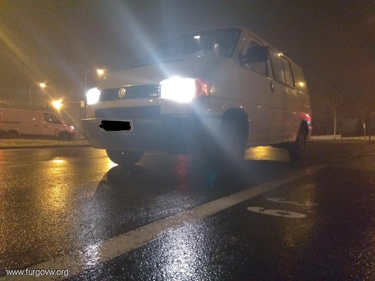

Aquí va alguna foto del viaje, muy poco emocionante la verdad.

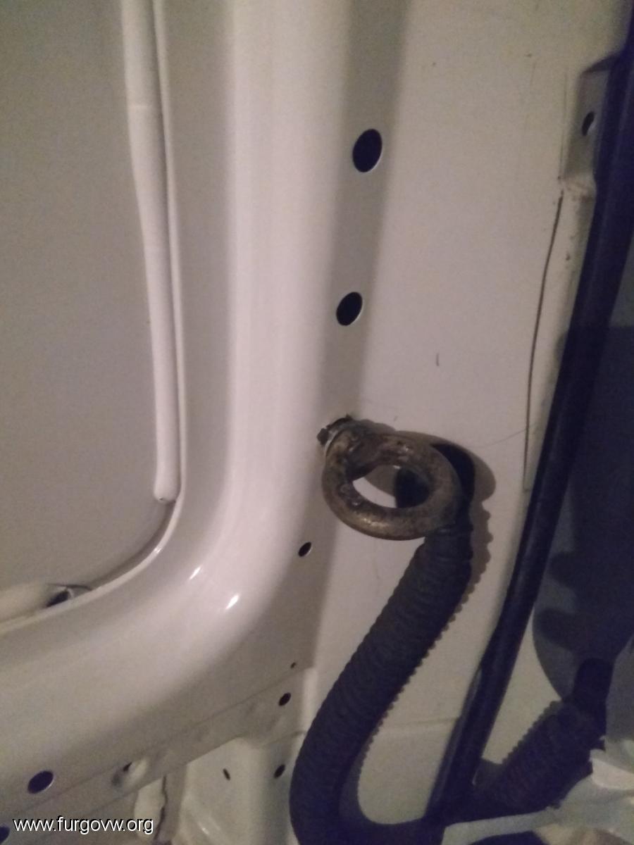

Si no tienes argollas de amarre pondría las 6 originales copiando la instalación. Escla mejor opción y sobre todo la más segura...

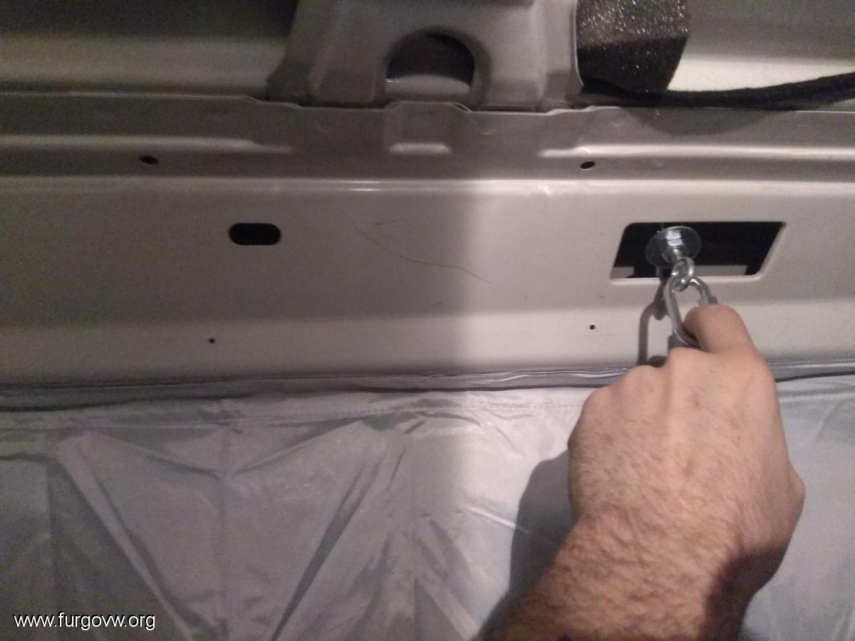

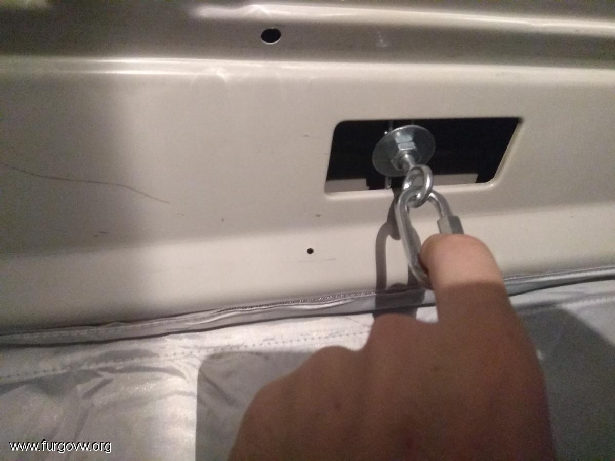

La cosa es que en la ficha pone 3 plazas. Con lo cual las de atrás no entiendo pero supongo que las debió de instalar el anterior dueño sin homologar. Estan los cinturones y los anclajes en el suelo, y el me dió también los asientos sueltos.
A que te refieres con las 6 originales? El otro dueño llevaba puestas dos, que no se como apretar bien porque no puedo acceder a la parte de atrás.
+gvr
Pues no llevas la preinstalación para la tercera fila pero si para la segunda?
Un N1, por definición puede llevar hasta un total de 9 plazas pero no es normal en España y menos de cuando las T4 que mirando los catálogos solo salen furgones de 3 plazas se serie (supongo que se podría pedir asiento simple de acompañante y entonces serían 2 plazas).
Llevas un asiento de copiloto que no es del 98  .malabares
Las argollas que le instaló el anterior dueño son ilegales. La solución que te proponía era que comprases las argollas originales (todas las piezas), las instalases y legalizaces la instalación...
