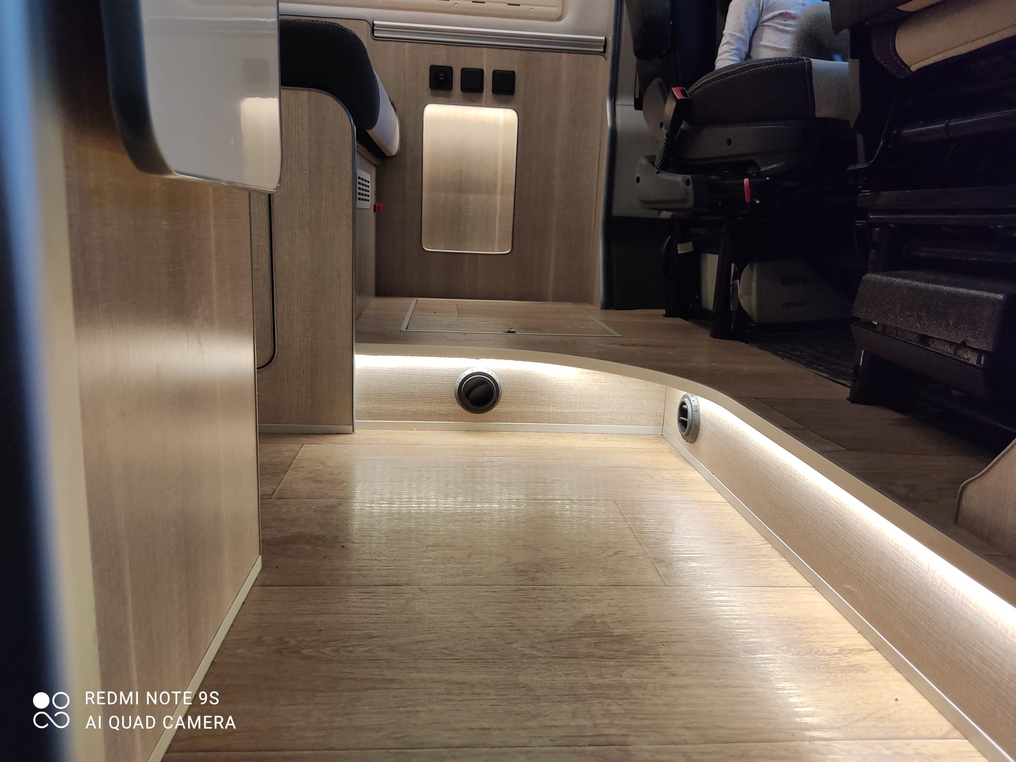

Cita de: albertodh en Abril 26, 2021, 19:51:22 pmBuenas compañeros, hacia tiempo que no entraba por el foro y os  debia algunas fotos de como acabo la camperizacion aunque siempre quedan algún detalle que hacer
Un trabajo increible!! una cosa, has puesto perfil en U en todas las maderas que se apoyan en el suelo? Me  recomendó que lo hiciera el de decostyl cuando le compré las maderas pero no había visto a nadie que lo hiciera
albertodh
si se las puse, para la humedad viene genial  aislar del suelo de toda humedad y poder fregar bien y sin miedos a algún derrame, aparte queda mas fuerte la fijación pues atornillas al suelo  y la madera pues por la parte de dentro puedes atornillarla  y queda bien fijado
albertodh
Cita de: ssantos77 en Octubre 01, 2021, 11:45:28 amUn trabajo increible!! una cosa, has puesto perfil en U en todas las maderas que se apoyan en el suelo? Me  recomendó que lo hiciera el de decostyl cuando le compré las maderas pero no había visto a nadie que lo hiciera

Cita de: albertodh en Abril 26, 2021, 19:49:32 pm
Otra pregunta Alberto.
¿Me podrías decir qué remate es el que llevan los tableros en la parte inferior?.
Muchas gracias
P.D. Por cierto, ya he pedido los tableros a Álvaro.

Cita de: Phoenixtoledo en Marzo 11, 2022, 14:11:15 pmOtra pregunta Alberto.
Muchas gracias
buenas, llevan un perfil en U de aluminio anonimato mismo color que los perfiles de aluminio curvos, evitan que coja humedad por debajo la madera y en caso de derrame de algo pues mejor aun y aparte van atornillados al suelo y en los interiores pues atornillado a la tabla queda bastante mas fuerte que con las escuadrillas de plástico.
