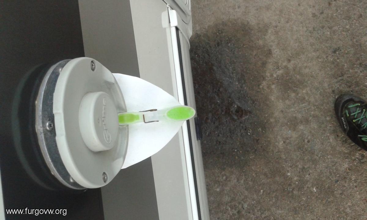

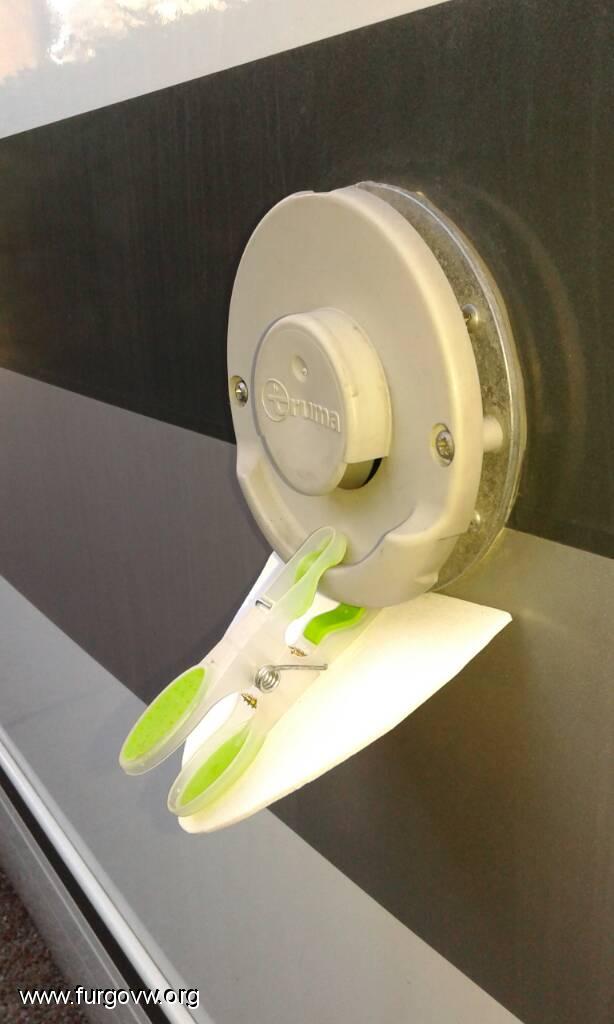

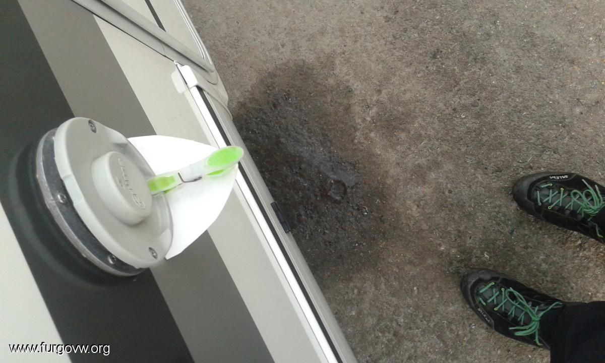

Este es un pequeño brico para evitar que la condesanción de la salida de gases del boiler gotee por el lateral creando manchas. Y, en caso de temperaturas bajo cero, llegue a congelarse.
Se trata de un brico "low cost"  ya que los materiales necesarios son:

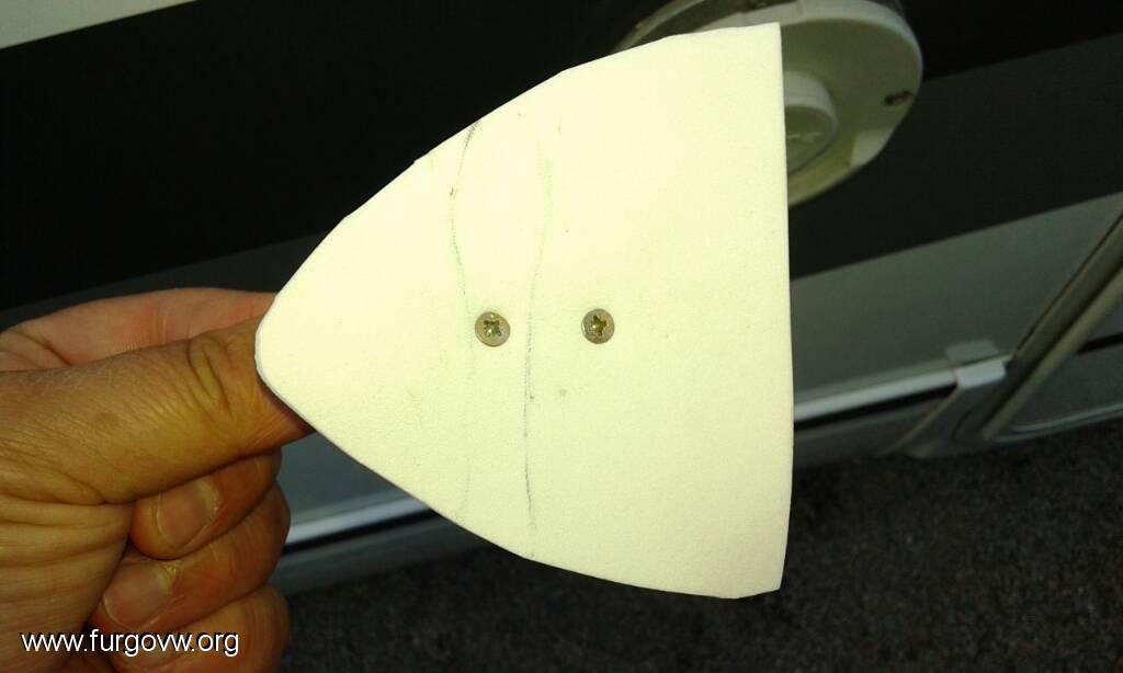

- 1 Pinza de ropa.
- 2 tirafondos o pegamento.
- 1 trozo de foam (goma eva).
En 5 minutos está terminado ;)

Hasta ahora siempre he usado la pinza como tu. Pero cuando sopla viento la gota no se desliza bien y por eso le he hecho este "babero".
Si das con la referencia de esa salida se agradecerá que la compartas o directamente pide otra para mi ;)

Esa salida es ALDE y no se si es compatible con la TRUMA. Las pruebas con mi "babero" han sido satisfactorias pero viendo la salida de ALDE se me ocurre que tal vez se podría añadir un babero fijo fabricado con alguna masilla epoxi. Tal vez habría que perforar la salida original para añadir un perno que ayudara a fijar ese babero.
Seguiremos investigando  ;D

El PVC lo descarté por ser rígido y existir riesgo de dañar a terceros o al propio vehículo si el babero era muy largo. Así que busqué un material flexible como el caucho de una cámara de rueda de camión o el FOAM.
Hipolito
Probado en repetidas ocasiones con viento y sin el y el resultado ha sido muy bueno. Ahora el hielo se forma en el suelo y no en la pared del vehículo.
