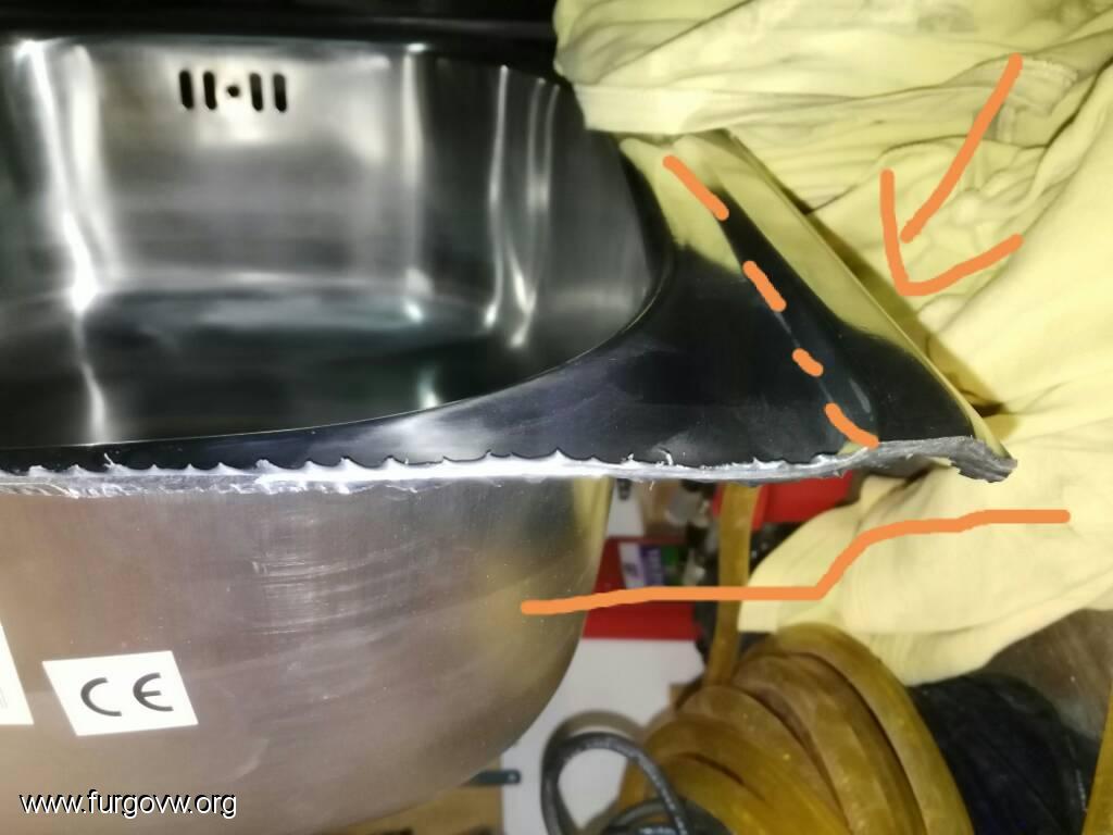

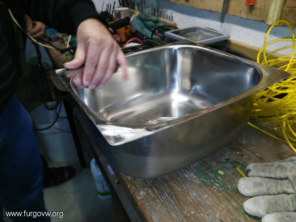

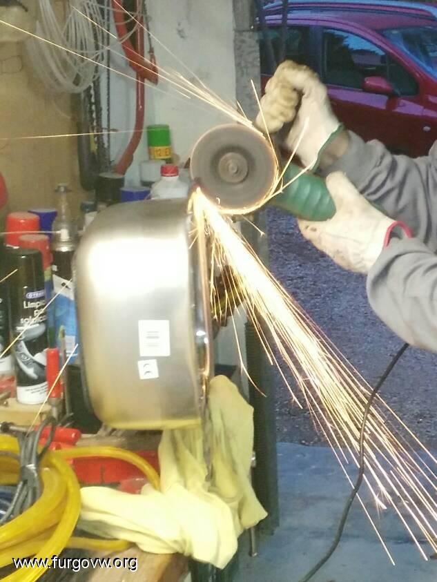

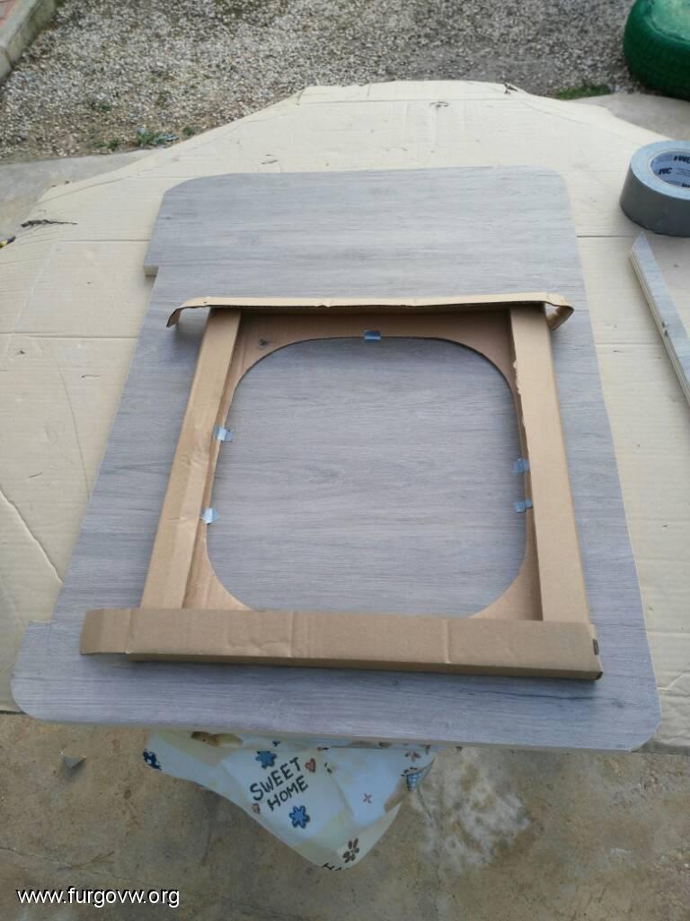

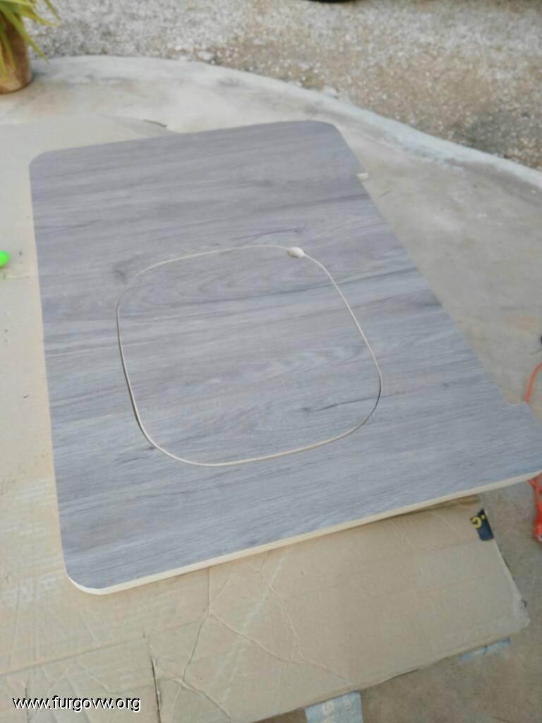

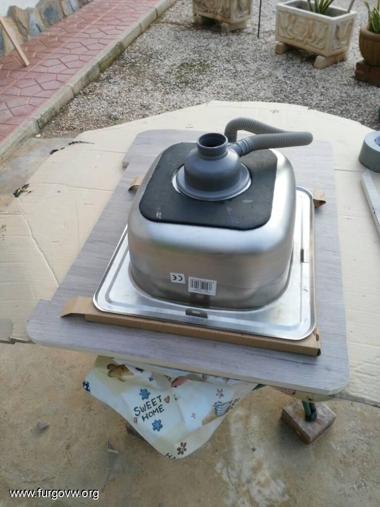

Este tipo de fregadero sólo tiene un pero, un pero bastante grande: que están ideados para sobreponer en la encimera, y por pequeño que sea toma demasiada representación en un mueble tan central. Se traga toda la atención la chapa vista y resulta el elemento al que se va el ojo. Así que la furgo en realidad parece más una food van, una cocina rodante.
Pues bien, hagamos algo, escondámoslo lo máximo posible, intentemos reducir su impacto visual, ya que el volumen no se puede.

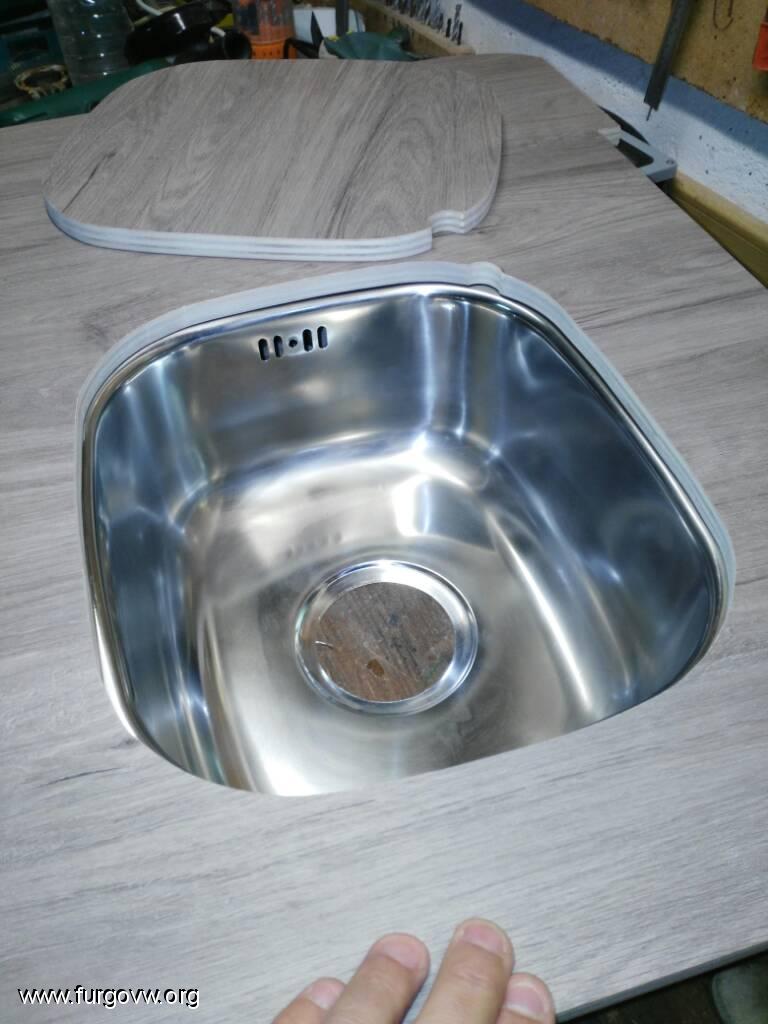

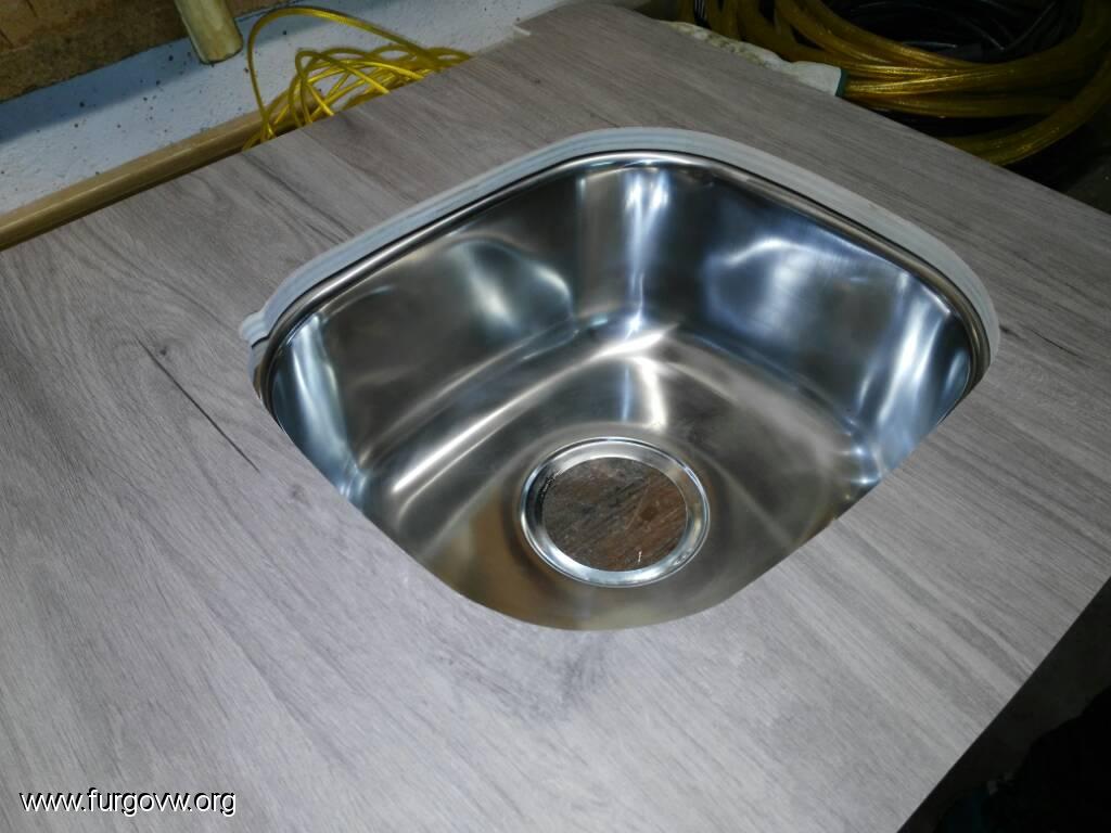

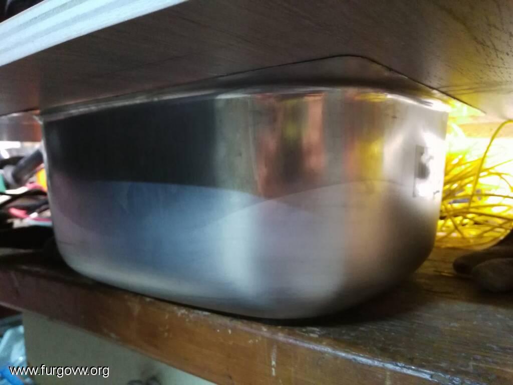

El fregadero en lugar de ir superpuesto va a aparecer desde debajo de un agujero abierto al efecto en la encimera, donde sólo se verá el vaso, quedando las aletas pegadas a la madera por abajo.
Para ello ha habido que cortar las partes más elevadas con tal de que la superficie quedase plana y no acumule en el futuro humedad, suciedad, y que además estéticamente forme un todo con la madera de la encimera.
Además el propio retal del recorte será tapa del mismo, lo que remata la estética y hace que me parta la caja de los 140€ de dometic.

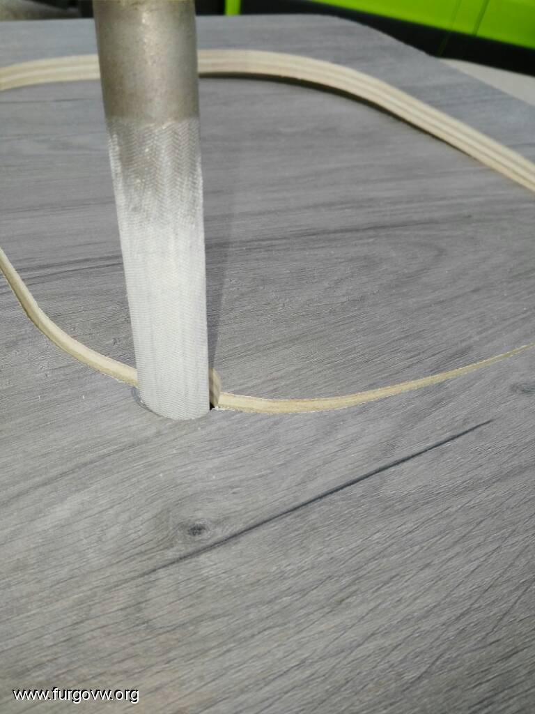

Aprovecho el orificio que necesariamente he de crear para que entre la sierra de calar para ampliarlo con lima sin pudor y hacer así un lugar donde meter el dedo y extraer la tapa.
Un resultado sorprendente, económico y de lo más cuqui ché!

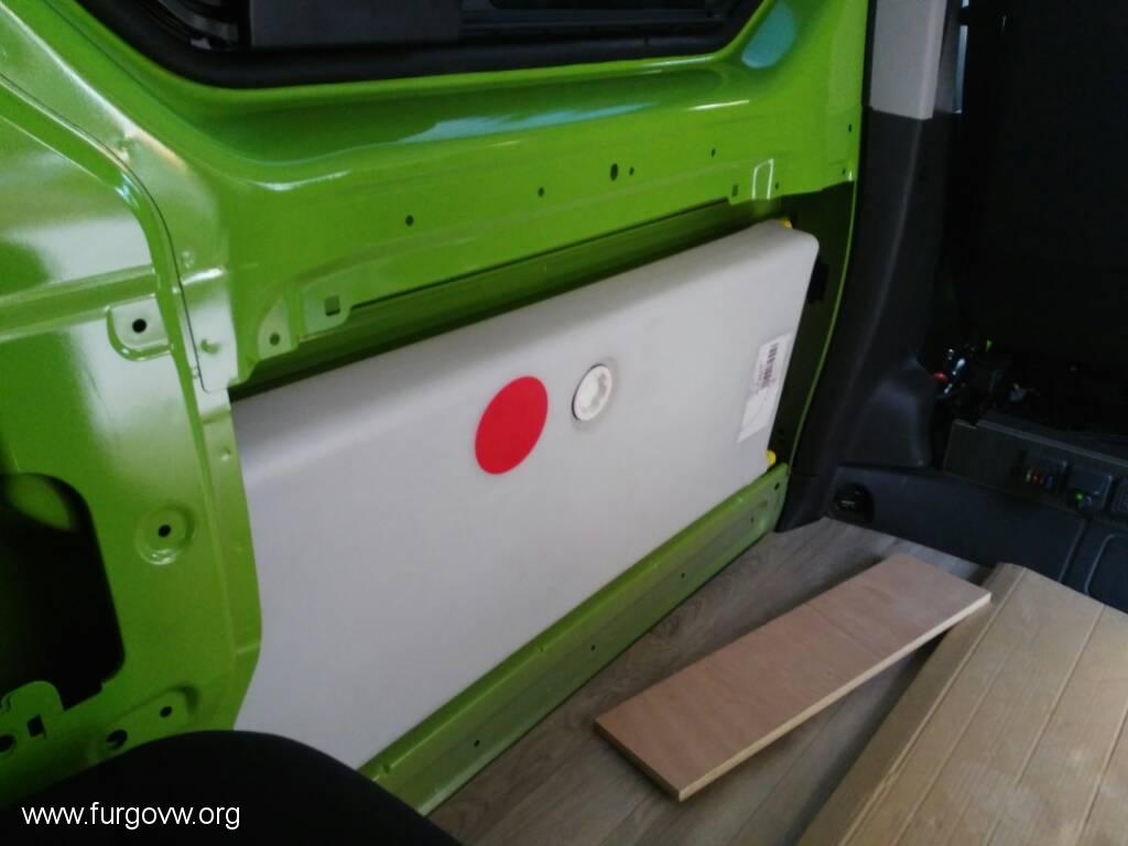

AGUA.- 1

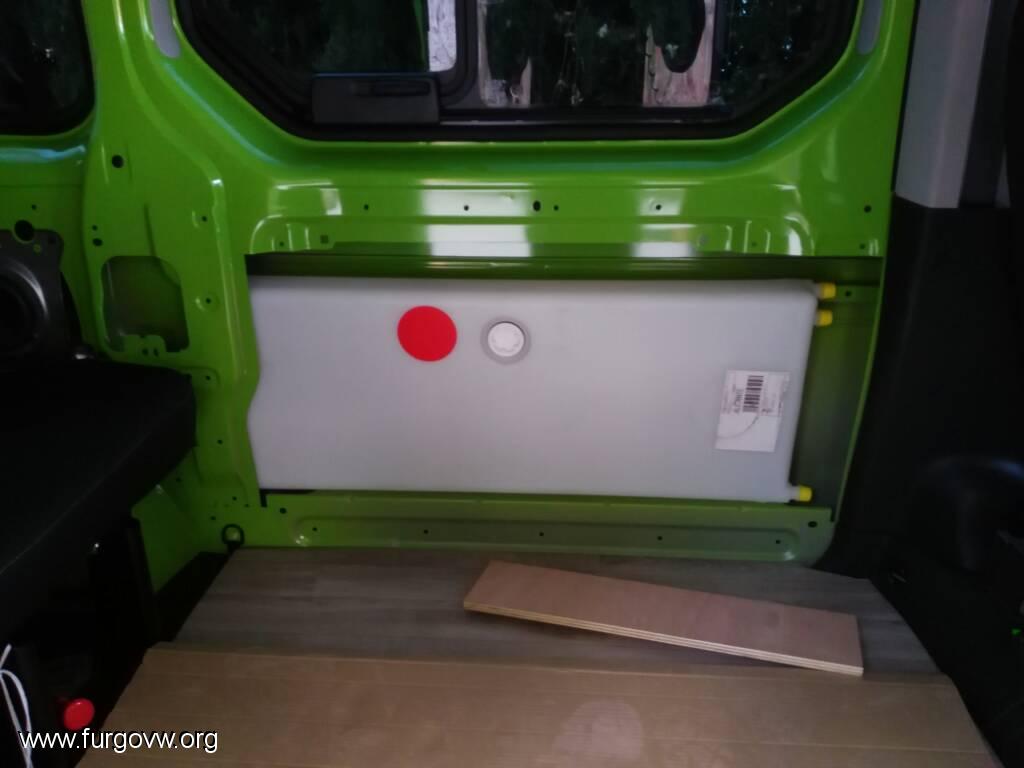

Pedí la furgo sin puerta corredera izquierda con toda la intención de poder montar en esa parte algún mueble, lo que no sabía es que acabaría pudiendo aprovechar tan bien el hueco de la puerta, que es enooooorme, y que permite colocar un depósito plano de 40l que parece como hecho para el hueco, quedando incluso espacio para trabajar con los codos de las mangueras a la derecha.
Es tan plano que no sobresale lateralmente, lo que permitirá poner contrachapado con melamina cubriendo esa pared mientras que se conserva el espacio original.
Poder poner el depósito ahí es un triunfo, pues lo bajos van ya escasos de espacio con la estacionaria y la segunda batería.
Aún no tengo el depósito de sucias, pero es tan tan escaso lo que queda ahí abajo que la única garrafa que me cuadra es de 19l. La veo pequeña, pero no va a haber más opción.
El depósito tiene unas medidas de  102 ancho x 39 de alto x 9 de hondo
Buenos días, ¿me podrías decir como anclaste el deposito a la estructura? al ser tan grande supongo que tiene que aguantar mucho peso y tirones de toda el agua moviéndose dentro.
Muchas gracias. :)

El depósito de limpias:
Por la parte de atrás encaja al pelo en la estructura, por la parte de delante hueco justo para mangueras y codos, en las parte media, hasta hacer tope tacos de espuma incompresible para proyecciones hacia adelante y por el lateral para que no se tumbe banda de acero recubierta de plástico (la venden al efecto para depósitos) con remaches roscados a la chapa.
