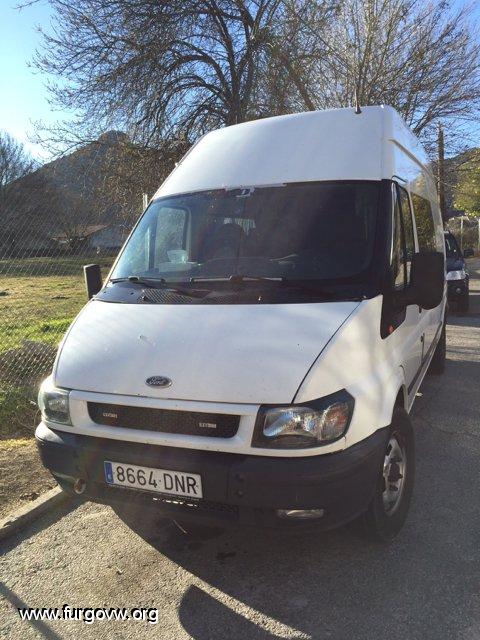

Hola chicos!!! Soy nuevo en el foro. OS presento a mi ´´MAHOMA´´ !!!!
Es una LDV Convoy del 1999-2000 con un motor de Ford transit 2.5 TDI, 270.000 kms pone en el contador y muchas ganas de viajar!!!!

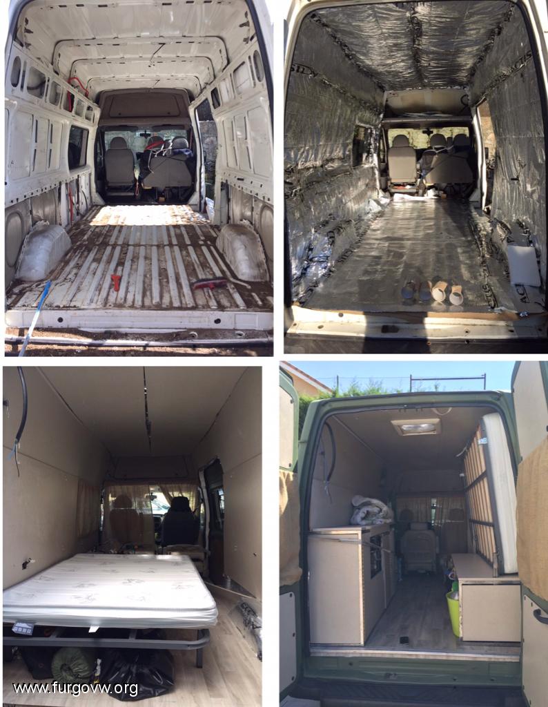

NECESITO SABER COMO COLOCAR EL RELFEXIVO CON LA LANA DE ROCA
Es el momento de aislar la furgo que con este frio que entra..!!! He adquirido un rollo reflectivo de aluminio relleno de poliester (aunque creo que el que va relleno de burbujas funciona mejor, no lo sé, compré este xk vi una buena oferta) es de 8,5 mm de espesor. Voy a ponerle otra capa pero no se si de planchas de poliestireno expandido o lana de roca además que un amigo le ha sobrado un rollo entero he leido que es tiene más resistencia termica la lana de roca que las planchas de poliestireno expandido lo unico malo que puede darte problemas con la humedad. Que opinan ustedes? Y sobre todo necesito saber como colocarlos. Graciaxx! ;D ;D ;D .loco1 .loco1 .loco1 .loco1 .loco1

Lana de roca si la pones,ponla pegada a la chapa y encima el otro aislante reflexivo, en la cara caliente(hacia el interior de la furgo) y sellarlo todo bien con cinta de aluminio para evitar que la condensación llegue a la lana, yo la metería en bolsas de basura para saber a ciencia cierta que no absorbe humedad. Pero mejor usaría poliestileno extruido es más complicado de trabajar pero no absorbe la humedad OJO el EXTRUIDO no el tipico corcho blanco de bolitas eso no vale para nada, y formará moho
