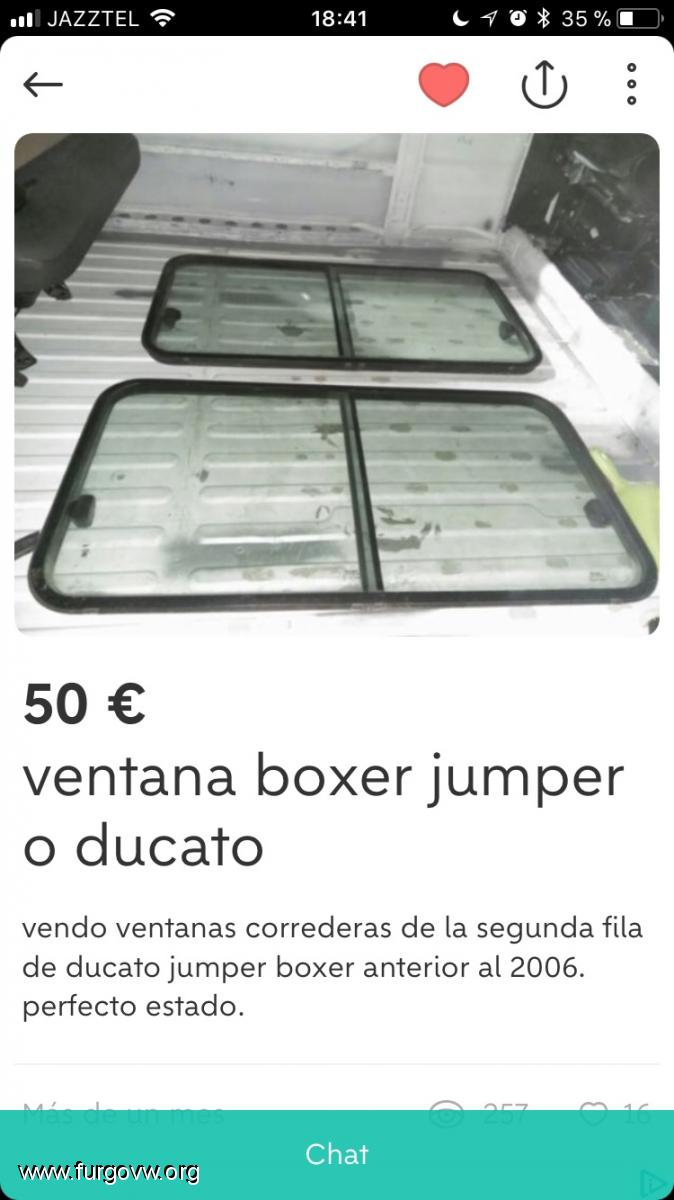

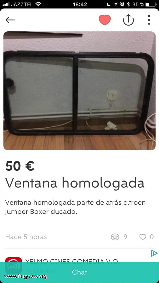

Hola de nuevo, buscando cómo ahorrar en las ventanas (300€ x ventana me parece excesivo cuando quiero hacer una camperizacion lowcost) he encontrado esto por wallapop:
Creéis que me sirven? Osea no estoy preguntando si son buenas o no, solo si son aptas y no dan problemas a la hora de homologar.

silvervr
venga animo y mucha ilusión¡¡¡¡ quebraderos de cabeza tendrás unos pocos, pero esto engancha muchísimo. y con gente tan magnifica como hay en el foro no tendras problemas.
hasta donde yo sé las ventanas las puedes poner siempre y cuando tengan su numero de referencia en cada cristal, creo que era E algo luego 43 y una letra y luego un numero de serie, eso es lo que necesitará el ingeniero para pasarle a la itv.
saludos y disfrutala

INNOVANS
Es cierto que las ventanas camper son caras, pero se nota muchísimo en el aislamiento, ya que llevan cámara de aire. Si pones de desguace, como te dicen se puede con su contraseña.
