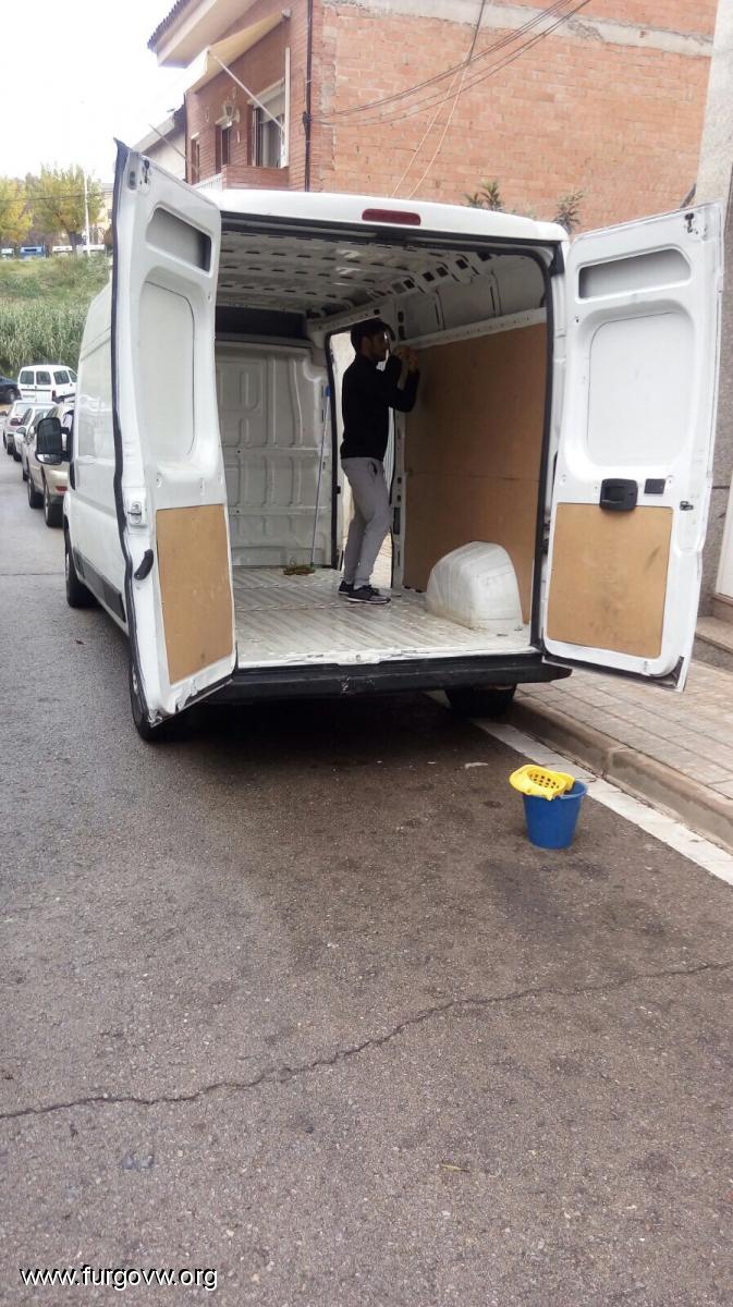

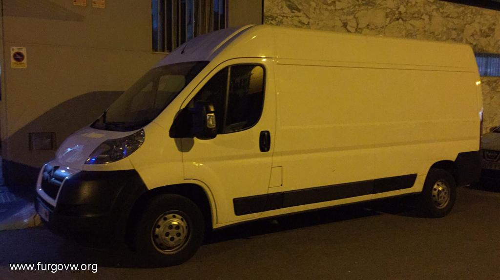

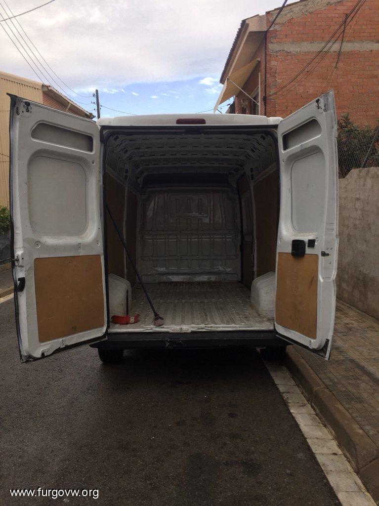

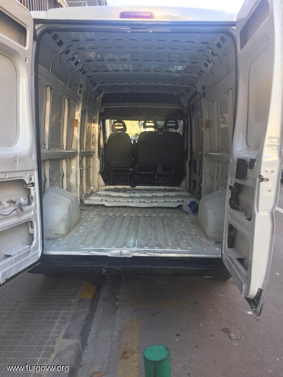

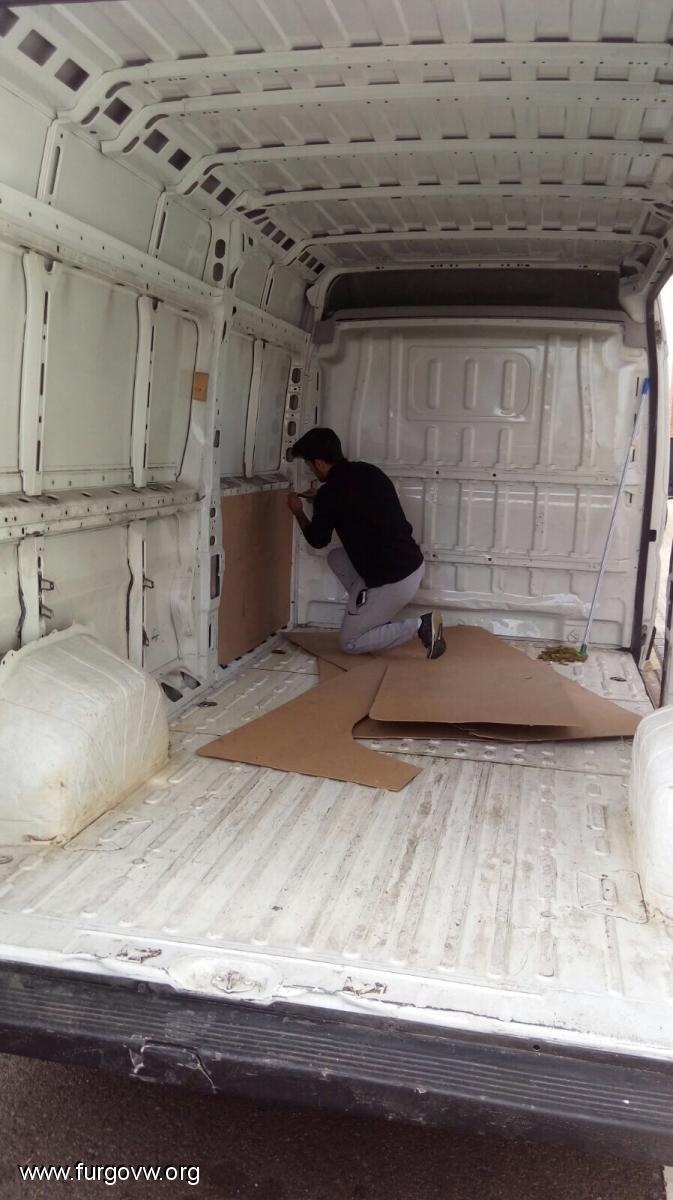

Ya lo he descubierto. Dejo algunas fotos de la furgo y de lo q he ido haciendo hoy.

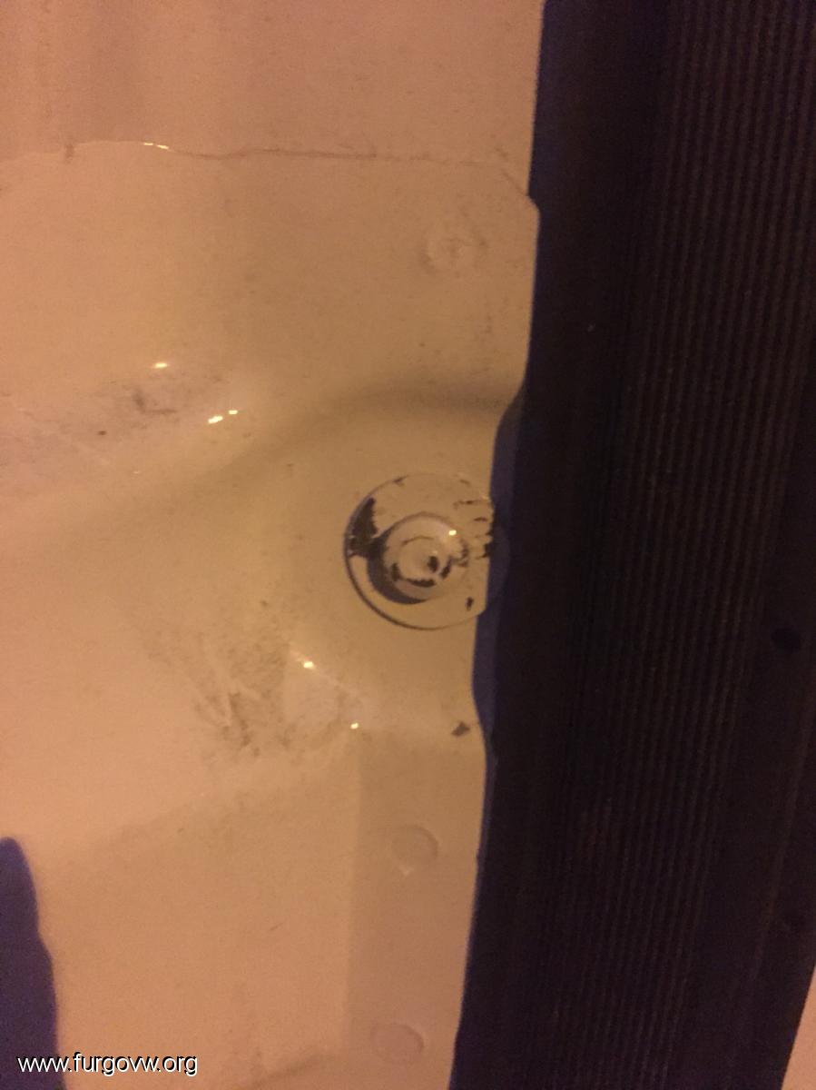

Y aquí el tornillo que no se quitar jeje

No se si abras conseguido sacar esos remaches, pero los puedes sacar con un taladro o con una radial con cuidado y poco a poco. dale duro! ;)

Si el tornillo.es del.separador de carga , con un taladro los quite yo

Hola! Gracias a los 2. Al final los he conseguido quitar con un alicate de presión.. estaban un poco dados de sí...

Enhorabuena y suerte con el trabajo.  Dale caña que podrás sacar algo bueno. Para la próxima vez quita el remache con un cincel y un martillo. Se cae casi solo. No dejarás virutas ni liaras mucho. Si se te atranca algo pregunta sin miedo.
