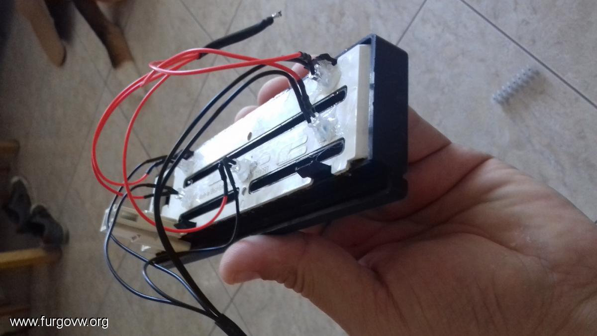

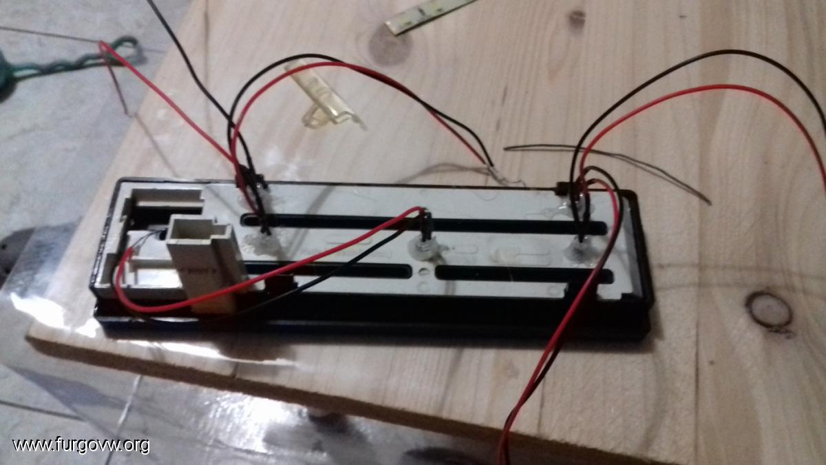

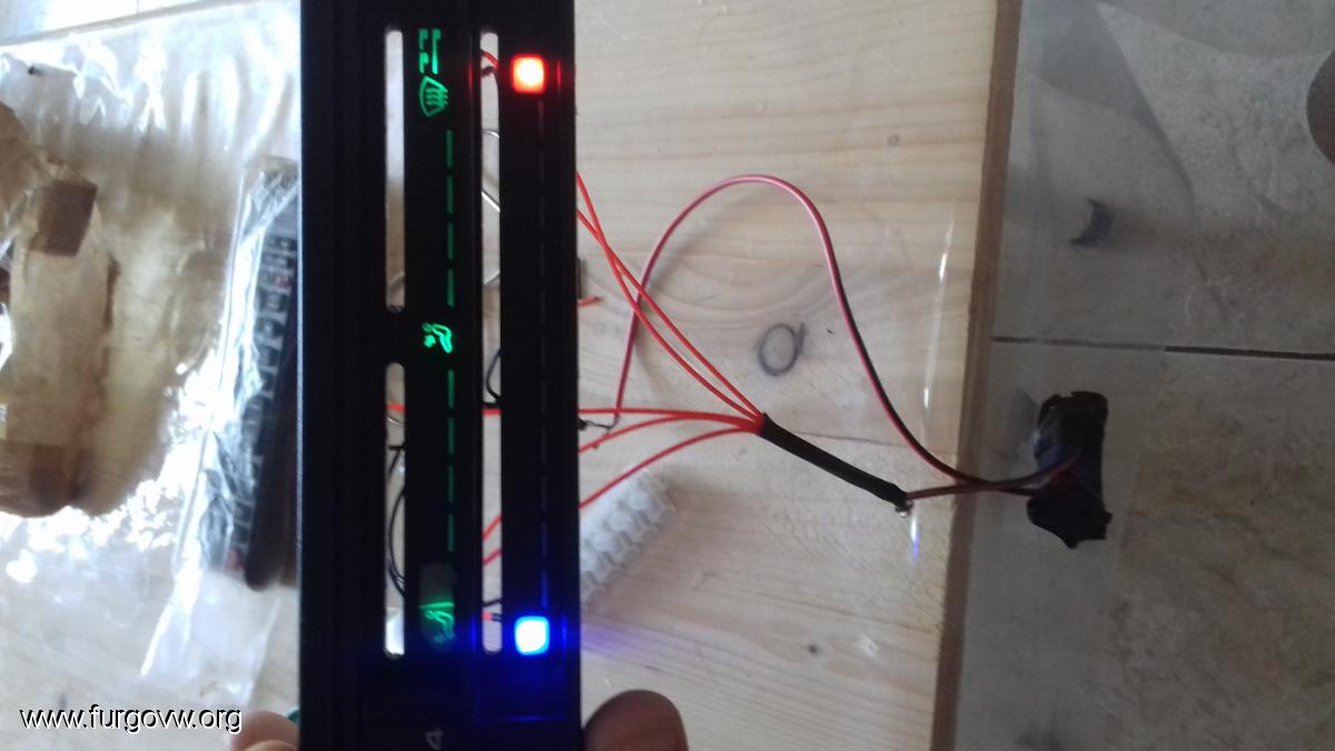

bueno compis!! aki os dejo el brico que komente .. cambiar x leds la iluminacion de la consola del aire ...
el montaje lo hice kitando el mando y desmontado la consola...a la cual le abri unos agujeritos con la dremel para alojar los leds y pegarlo con silicona caliente
konectar los negativos y positivos ..para luego soldarlos a la alimentacion

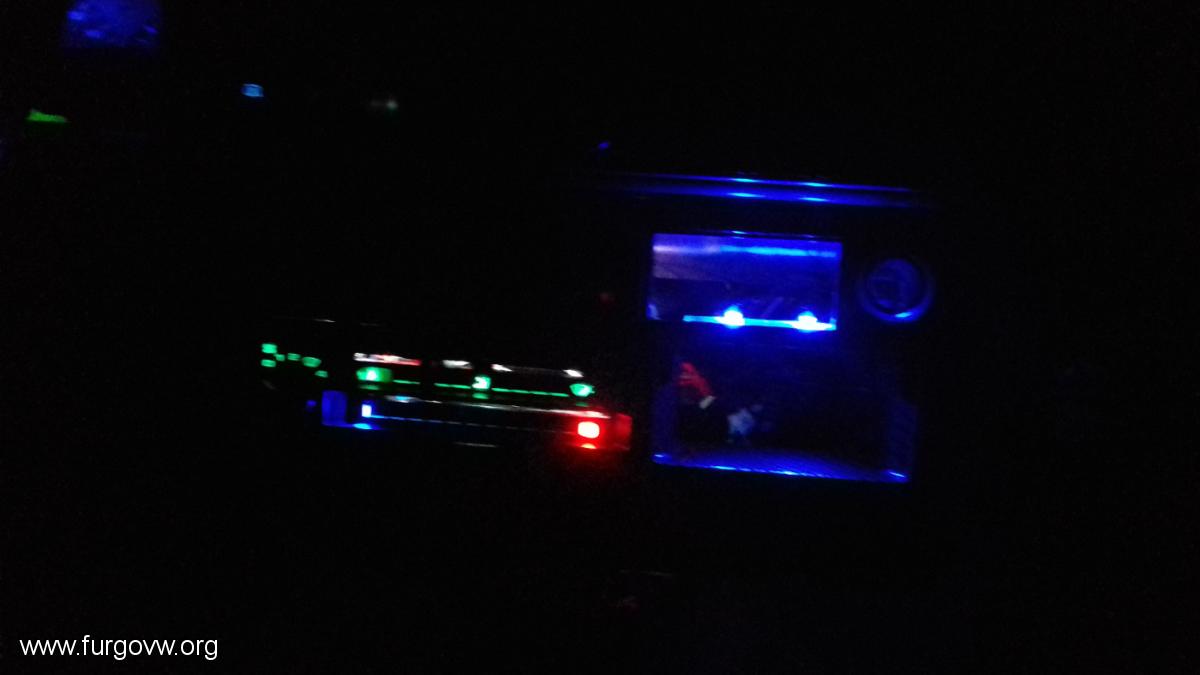

y este es el resultado...
aprovexe y cambie todas las lamparas por leds.. ademas de mejorar la iluminacion del cenicero
