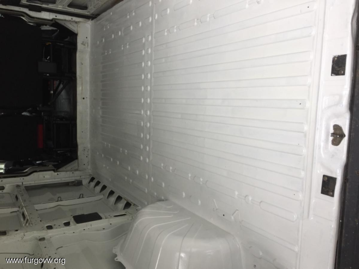

La limpiamos bien por dentro, ya que habia sido de renting para una empresa de electricidad y tenia mierda no lo siguiente y la pintamos con pintura antioxido por si las moscas.

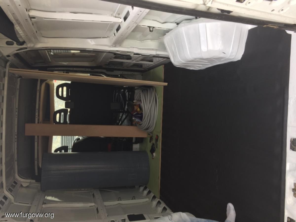

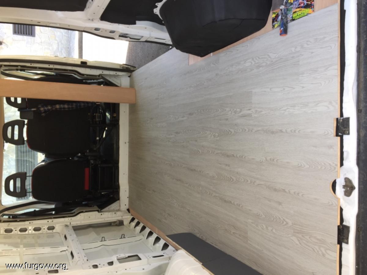

Hemos comprado Kaiflex y nos entretubimos poniendolo para colocar el tablon del suelo de madera fenolica y encima suelo vinilico.

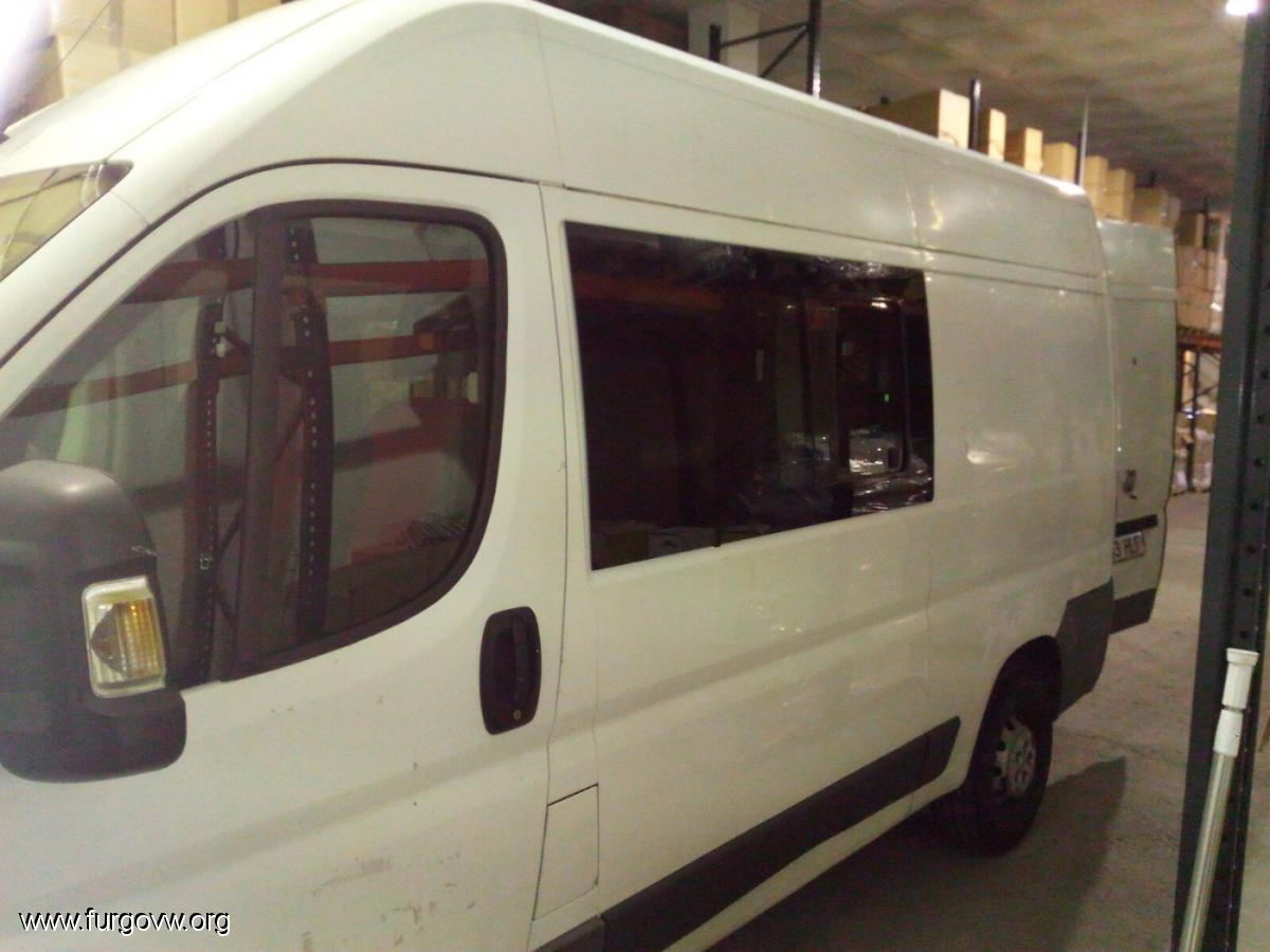

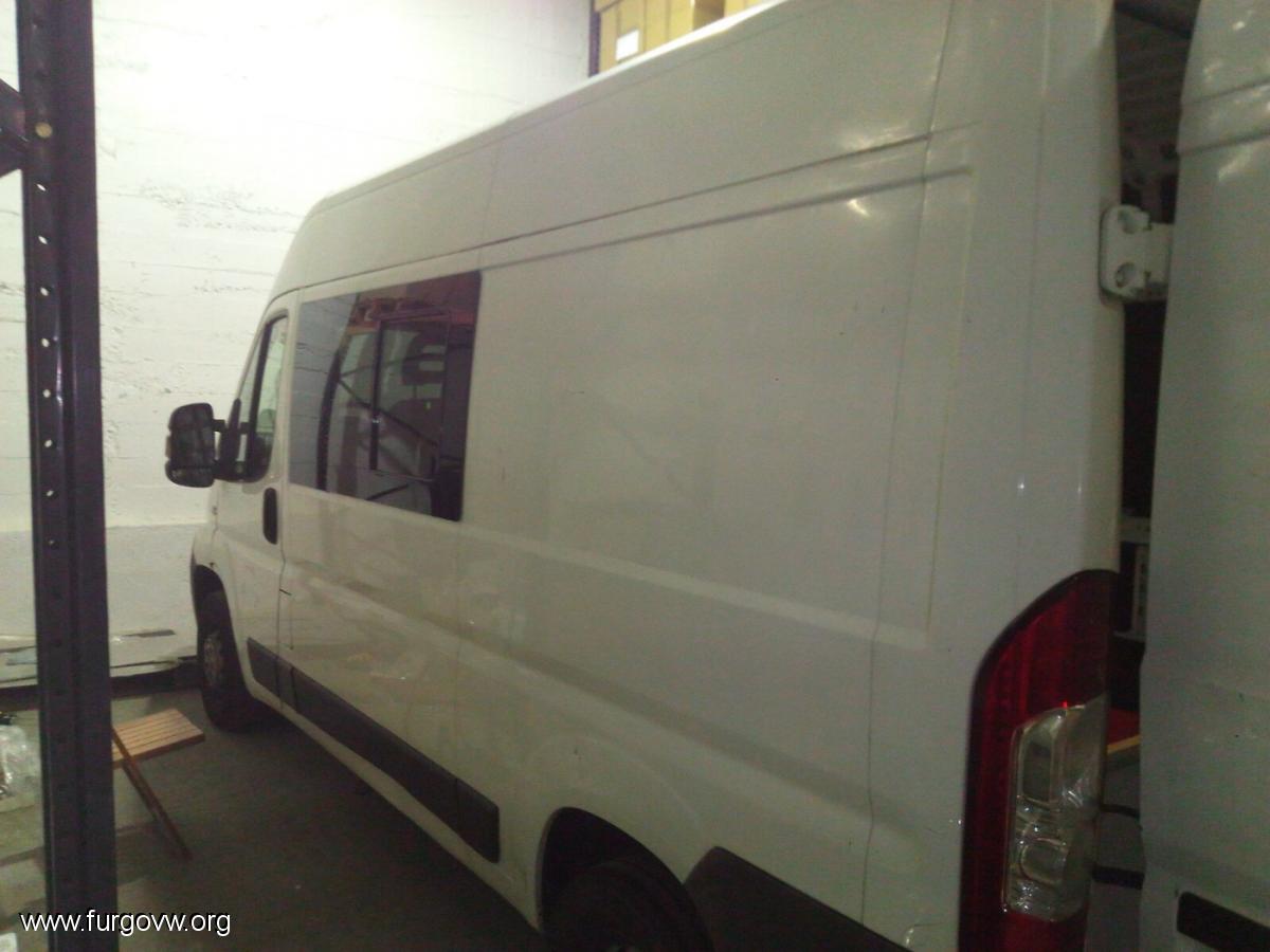

Lo siguiente que hemos hecho han sido las ventanas laterales.
Teníamos claro que queríamos ventanas correderas por el tema de abrirlas sin tener problemas de estacionamiento/acampada y esas cosas.
Después de mil llamadas a desguaces e incluso preguntar a la Fiat por las originales (entre que no trabajan muchos con ventanas y las originales se nos iban de precio), localizamos unas que nos gustaron en inglaterra.
Y ya os iremos contando más ...

fijando me en las fotos veo que has puesto las ventanas originales de las mixtas , no están puestas al revés   ???
Jordi lopez
No dije nada, pero yo también las veo al revés
Quin caloret !!!

Si la abertura de las ventanas van a la contra.
Las compramos en inglaterra por tema de precio y van al reves ya sabeis como son estos ingleses jejeje.
http://www.thevehicleglasscompany.co.uk/FIAT_DUCATO_MWB_HALF_SLIDER_RIGHT_FRONT_PRIVACY_06on--product--5142.html
