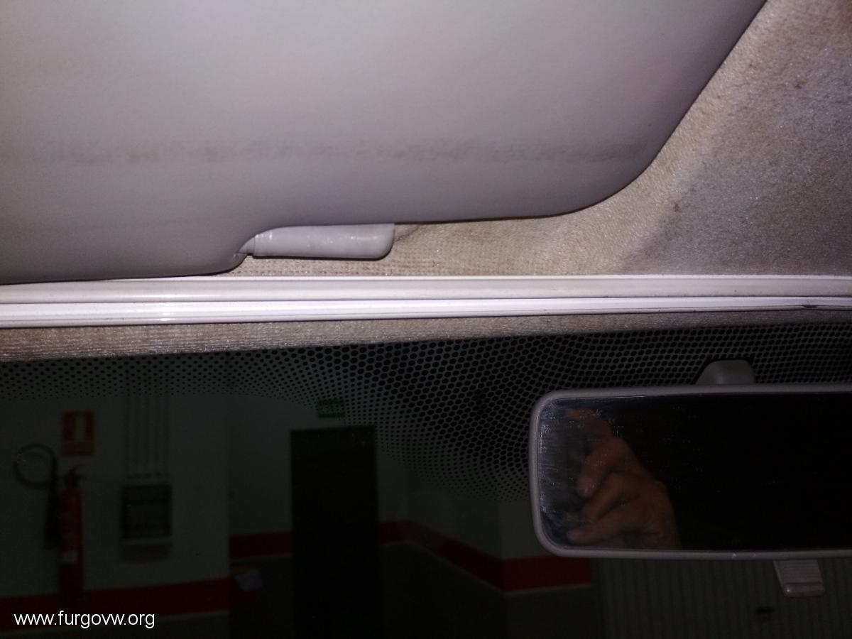

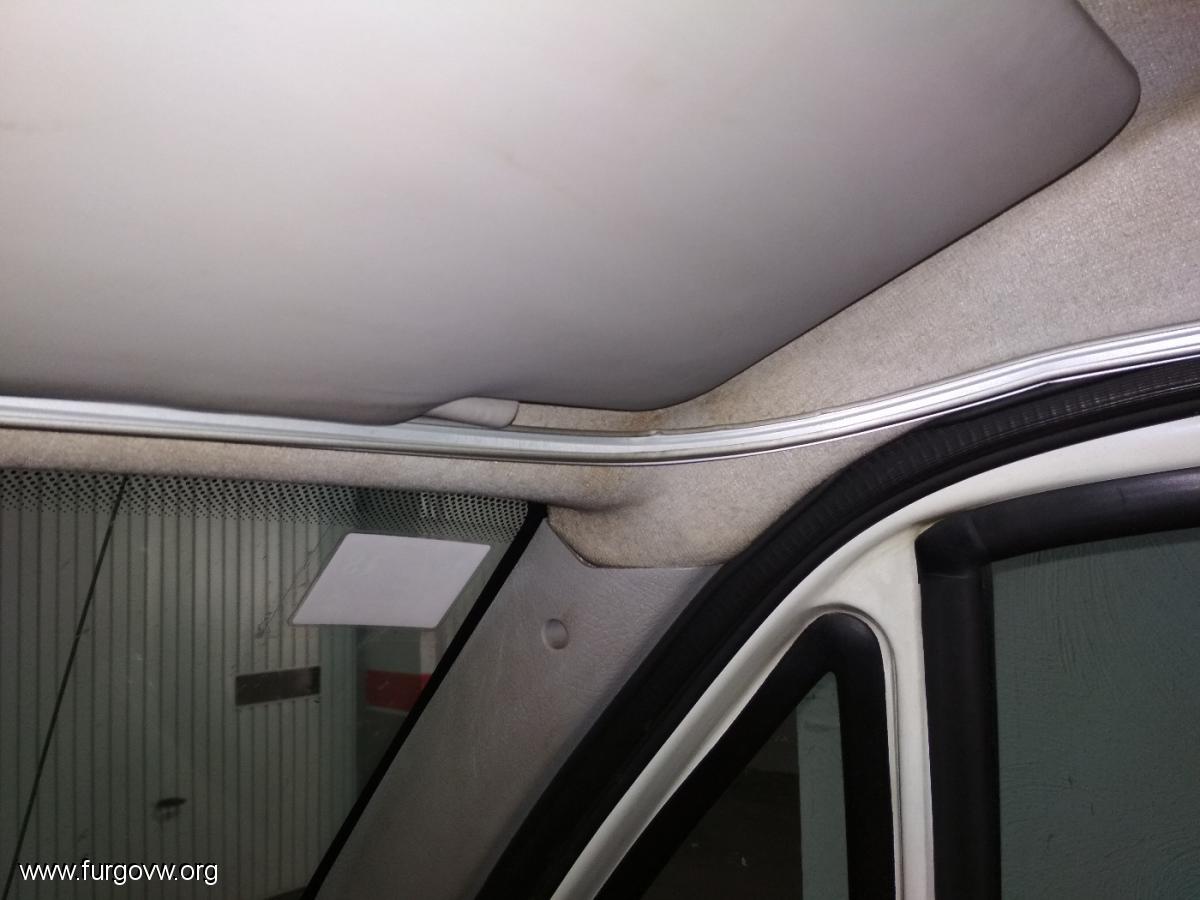

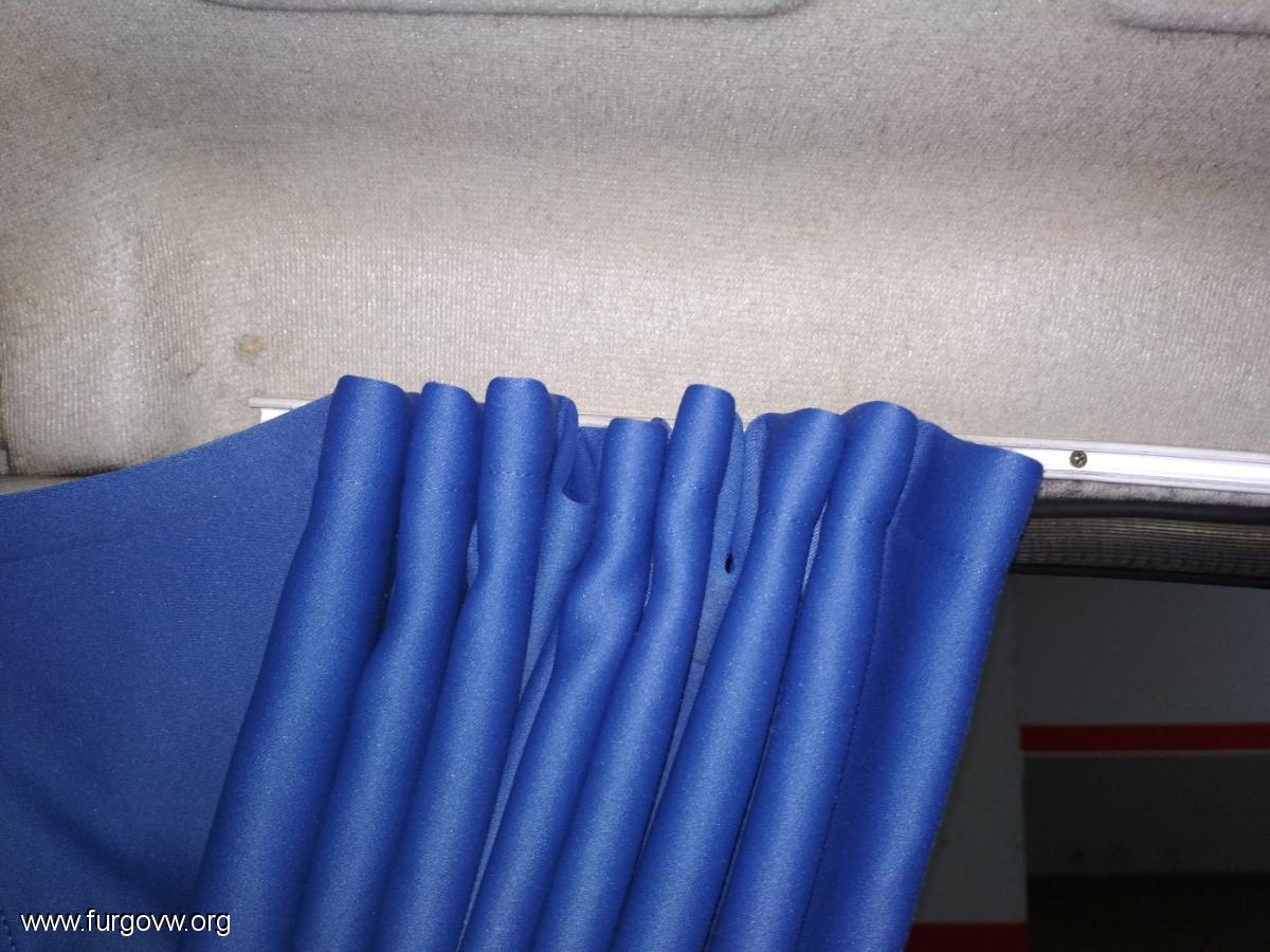

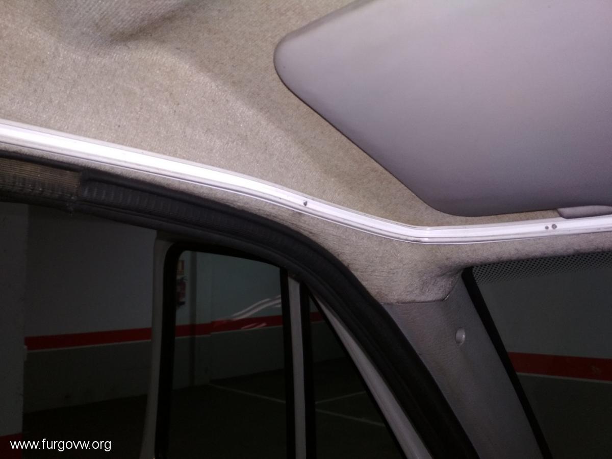

Bueno muchach@s ahi pog unas fotos de la cortina termica que le puse a mi furgo,para asi quitar los aparatosos e incordiantes oscurecedores con ventosas que tanta guerra nos dan, no cabe duda que los de ventosas son los mas eficaces pero estos aislan vastante bien y no dejan pasar la luz y son mucho pero que mucho mas comodos.
tucucascayu
Bueno aqui las teneis espero os sirvan de algo, por donde veis las curbas es por donde tenesis que encintar, vale tambien con esa cinta de embalar trasparente y asi vais viendo que el carril no se deforma eso si hacerlo con calma que las prisas no son buenas.

El calentarlo no es muy buena idea,se le puede ir la pintura del carril, si lo encintais como dije anteriormente no teneis problema es muy maleable el carril, al ser tan estrecho se moldea muy bien.

gracias por compartirlo...puedes poner fotos del enganche de la tela de la cortina. (por el interior me refiero) cuando puedas.

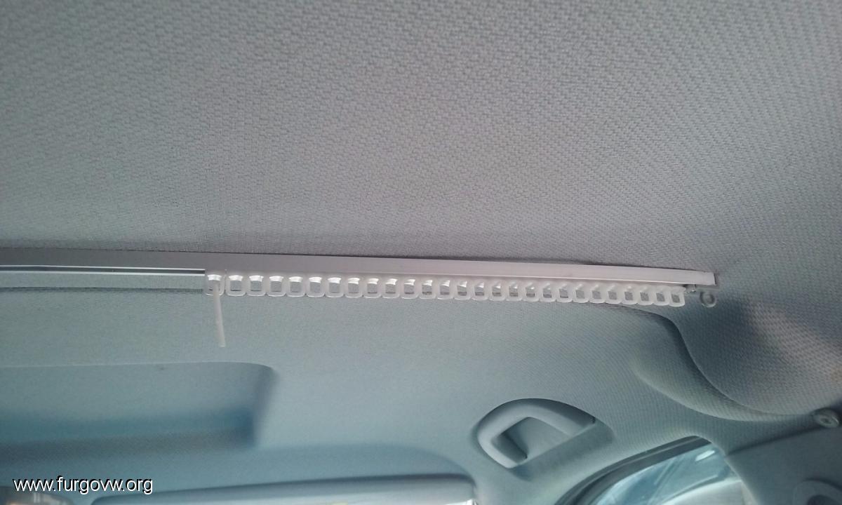

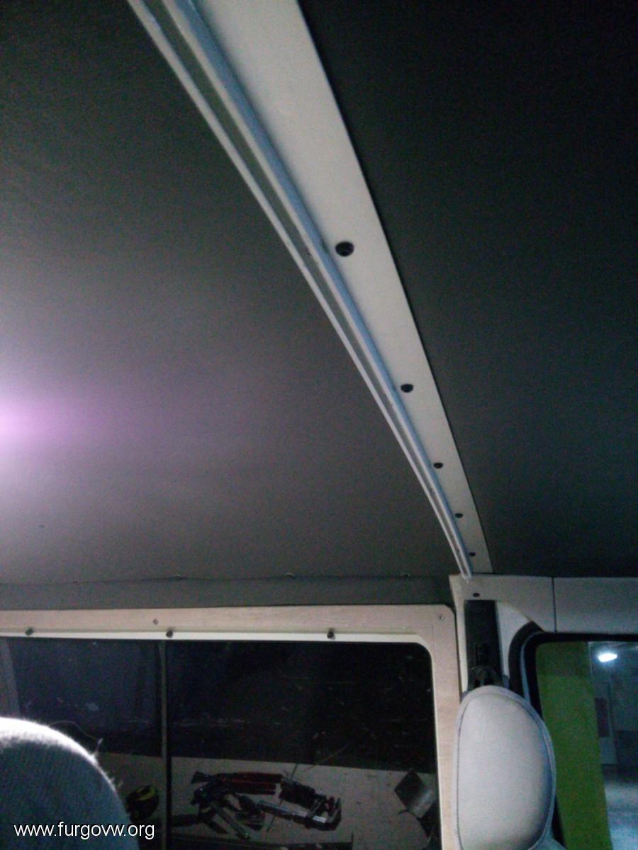

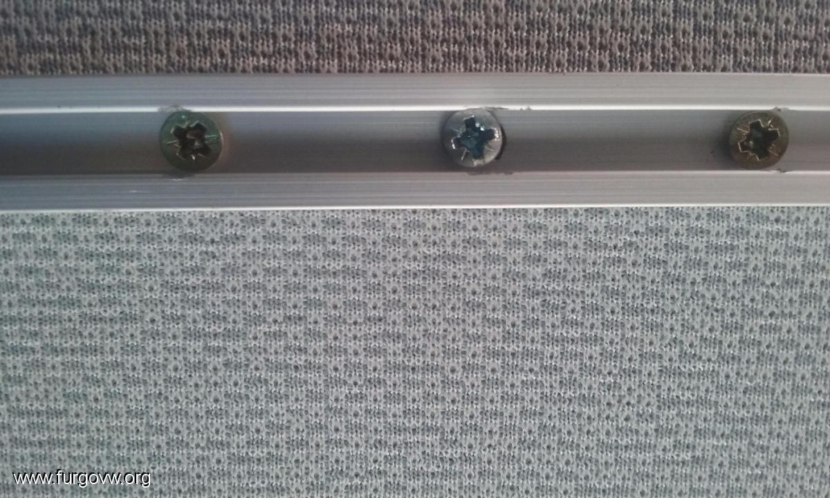

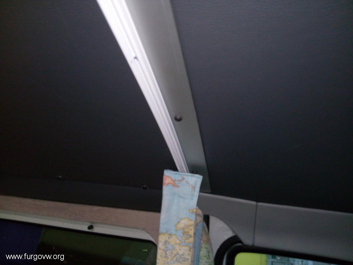

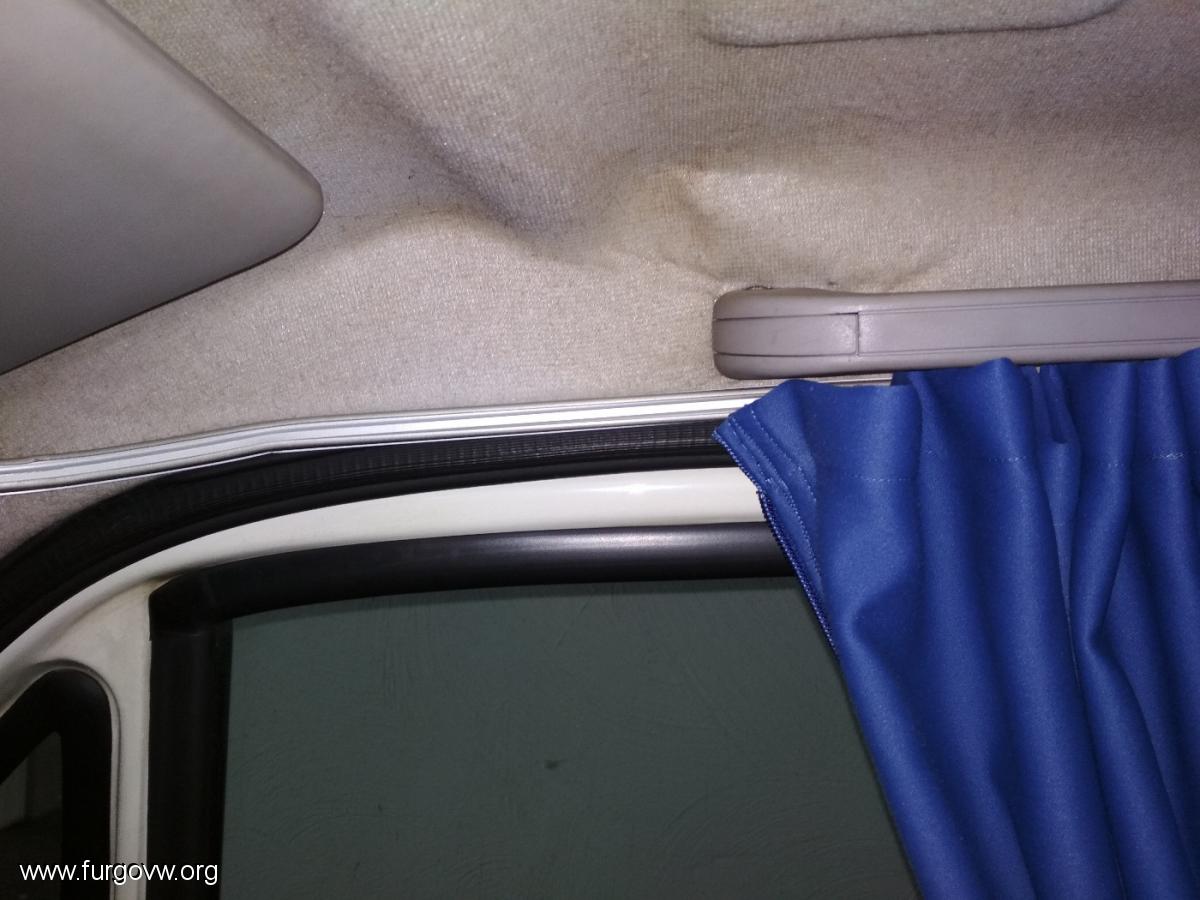

la guía que has utilizado es guía para cortinas como la mía no es así? Yo la remache a un pasamanos de aluminio para tapar de paso una junta del techo que no quería que se viera como se aprecia en esta foto.
en esta otra se ve el final para que la cortina no se salga del carril
y aquí la cortina para separar la cabina en varias fotos.
En estas fotos el carril esta montado en el techo pero en las ventanas también las tengo colocadas en la pared y quedan igual de bien. Yo en la parte de abajo lo solucione poniendo unas tiras de velcro que de momento me funciona bien....
