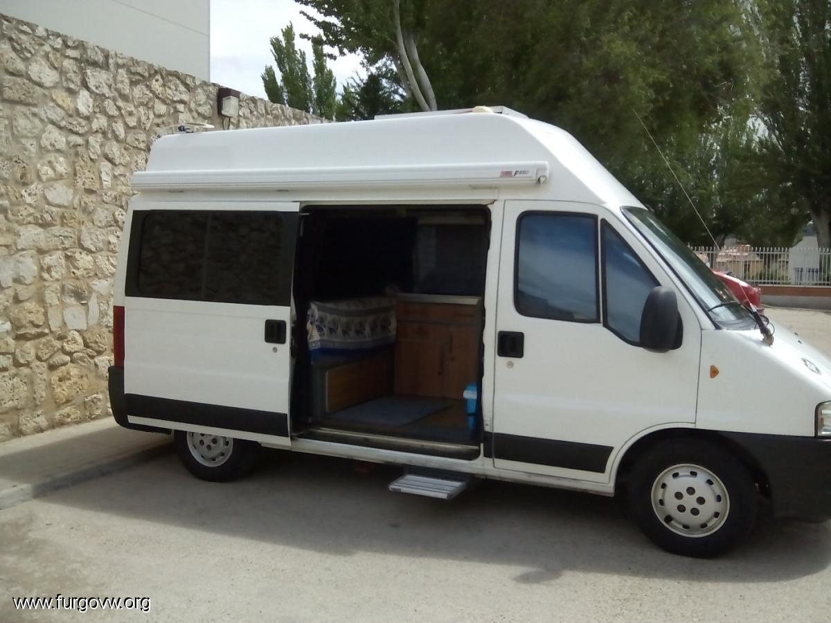

Buenas,esta es mi furgo, Fiat Ducato 2.3 jtd 110cv L2 H3.
Pongo unas fotos.

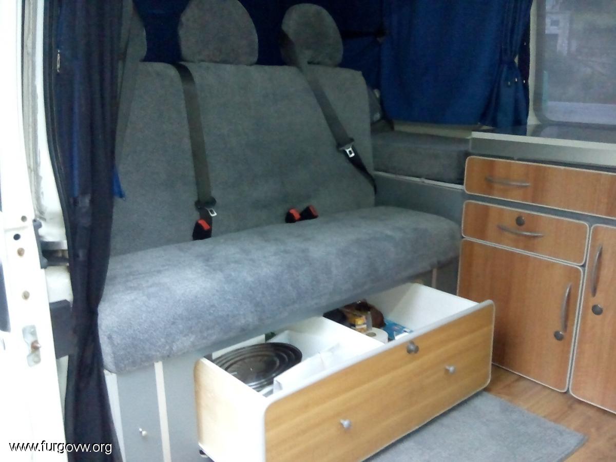

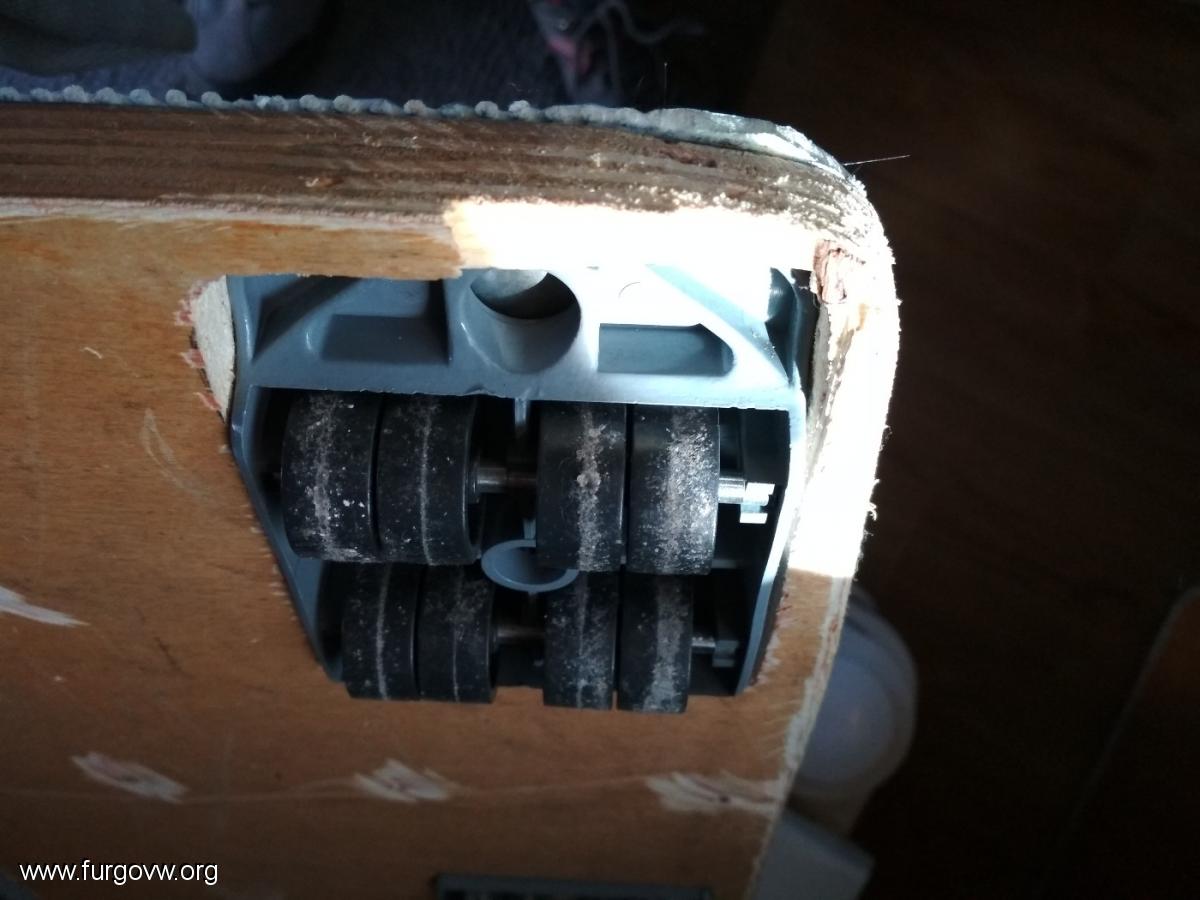

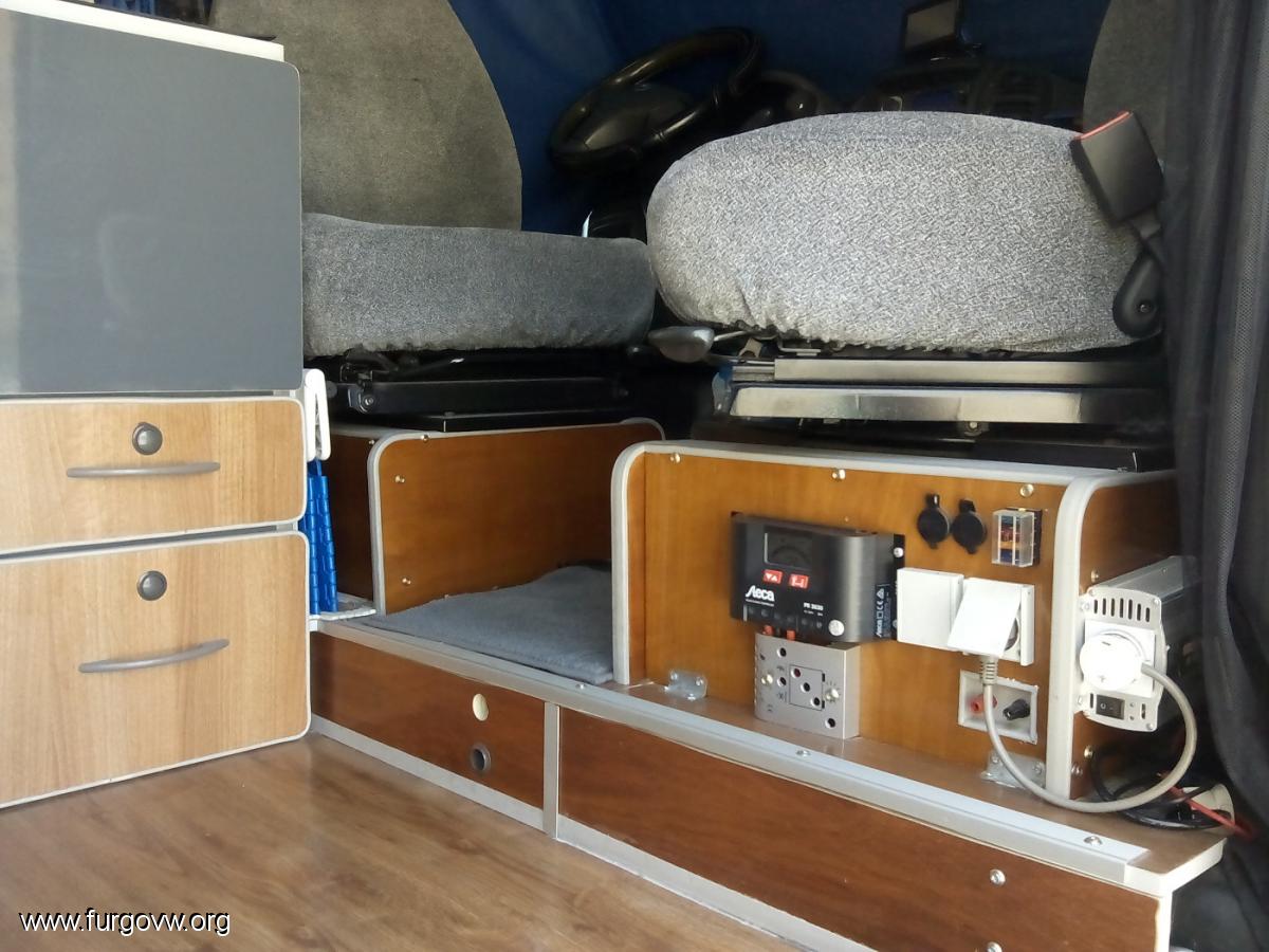

¿De que son las ruedas que se ven en la tercera foto?
tucucascayu

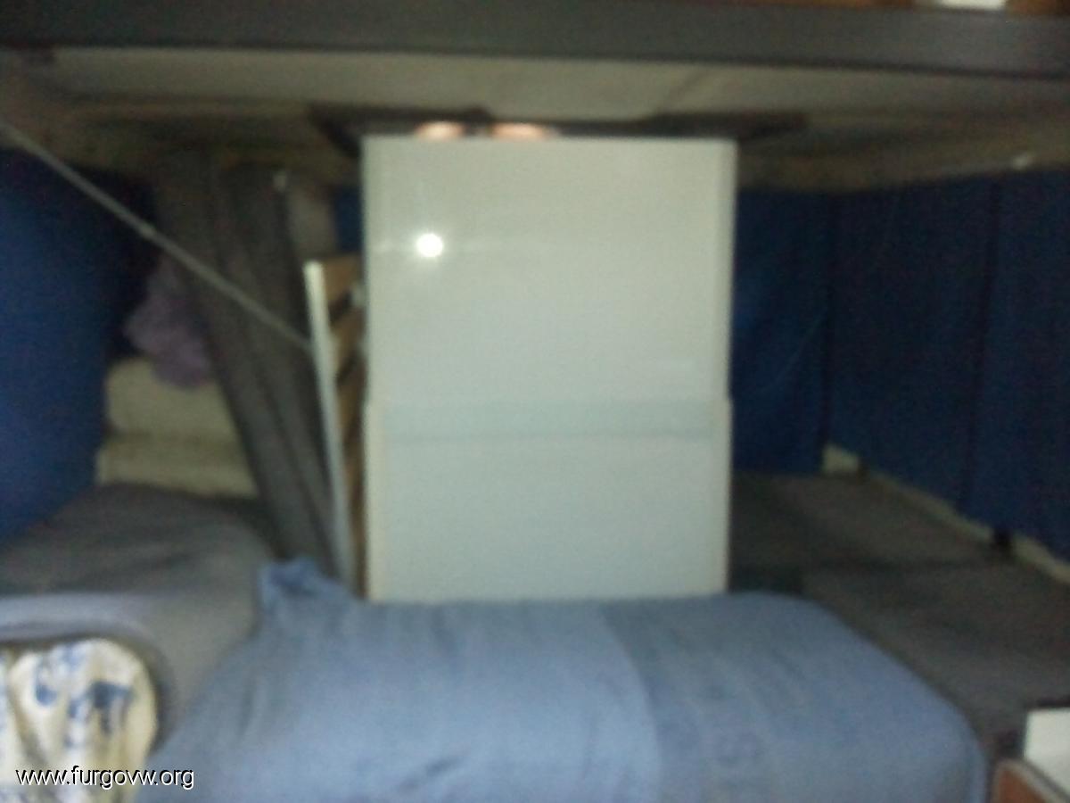

Son de una plataforma que le hice al Poti para sacarlo con facilidad, así es muy comodo.
jackblues
Cita de: tucucascayu en Noviembre 18, 2017, 12:19:40 pm

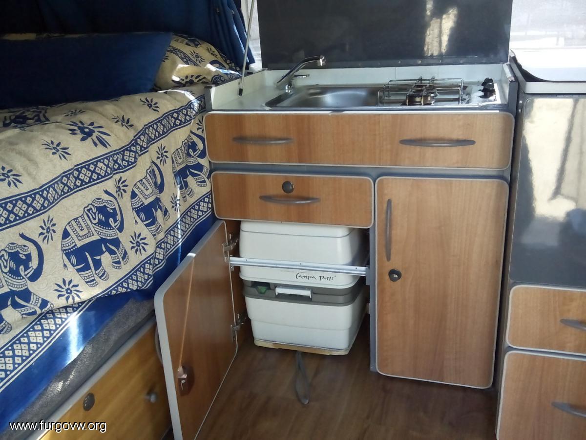

y no se desplaza con el peso cuando vas en marcha? Porque yo hice algo parecido para una batería pequeña y la lié parda
tucucascayu
No, si te fijas en la foto que se ve el Poti metido en el hueco del armario le puse una tranca de alumminio qu no le permite tener recorrido.
jackblues
ah!.. no habia visto la barra esa .suda

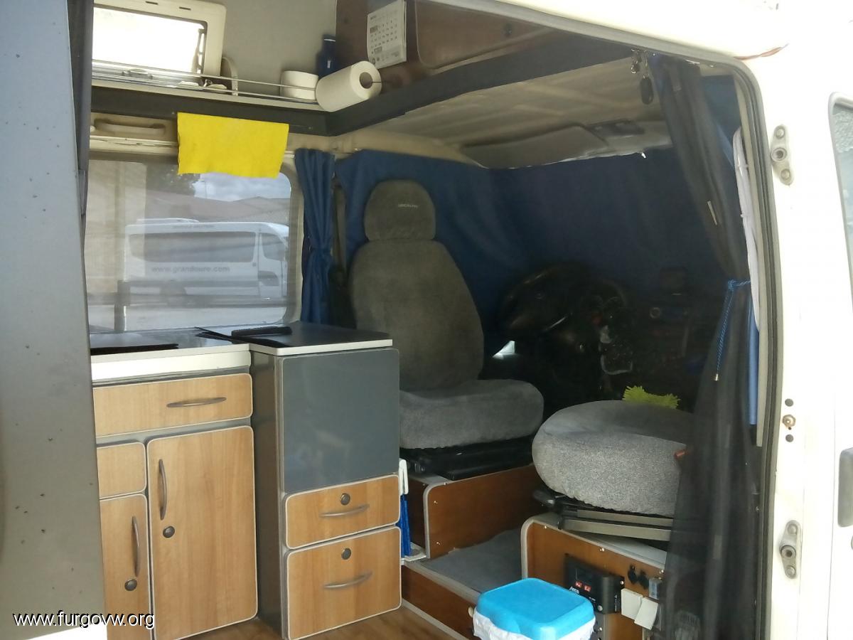

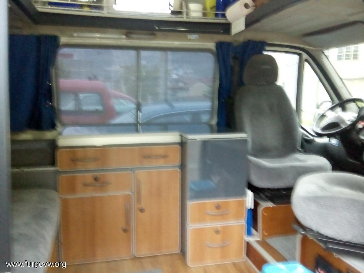

oye y la tela esa de cabina como la has puesto? con ventosas?
tucucascayu
Te refieres a las cortinas de la cabina no?
Esas son térmicas de foscurute se llama quizás se escriba de otra manera pero buen, están puestas con unos carriles de aluminio que se dejas moldear es muy sencillo de poner y te olvidas de poner los oscurecedores.
jackblues
Cita de: tucucascayu en Noviembre 18, 2017, 16:36:12 pm
podrias explicarlo un poco mas detallado? es algo que me interesa  ;D
tucucascayu
Es una tela especial,. Es cara pero merece la pena no deja pasar la luz y retiene bastante el calor, más que los Remos.
Yo las puse con un carril o tía de aluminio que tiene un centímetro o poco más ese carril va atornillado con tornillos roscachapa pequeñitos,el carril al ser tan estrecho de deja malear,para que te hagas una idea esos carriles los suelen llevar las cabinas de los camiones y las ventanales de los autocares.
Pues eso según lleve la forma la furgo mides y le vas dando forma, lo que tienes que hacer es encintar la zona que quieres dar curva para que no se deforme.
