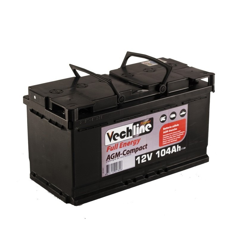

A reflotar el tema también. Tengo que cambiar la batería auxiliar original de mi  T5 (no California). Me gustaría algo de 100 que entre sin tener que quitar el embellecedor.
Vi que alguien puso un enlace a esta batería de gel.
https://vidacampista.com/es/baterias/652-bateria-auxiliar-gel-100a-3700628220701.html
Alguien la ha puesto? Veo que en la descripción dice que el cargador tiene que ser compatible con gel. Mi batería auxiliar solo se carga con el alternador con el sistema de serie no tengo enchufe externo. Alguien sabe si esta batería es compatible?

Salvo que el fabricante indique otra cosa, la tensión que le llegue a la batería de gel del alternador (óptimo entre 14,1 y 14,4) no debería de sobrepasar los 14,4V. Si se sobrepasa esa tensión, se acortará la vida de la batería. Una solución sería intercalar un cargador booster que pueda cargar por etapas y según tipo de batería. También es conveniente mantenerla siempre en en su nivel superior de carga. El no poder enchufar un buen cargador a la batería es un hándicap.

Cita de: ajgmaky en Julio 20, 2021, 11:57:31 amSalvo que el fabricante indique otra cosa, la tensión que le llegue a la batería de gel del alternador (óptimo entre 14,1 y 14,4) no debería de sobrepasar los 14,4V. Si se sobrepasa esa tensión, se acortará la vida de la batería. Una solución sería intercalar un cargador booster que pueda cargar por etapas y según tipo de batería. También es conveniente mantenerla siempre en en su nivel superior de carga. El no poder enchufar un buen cargador a la batería es un hándicap.
Gracias. Es lo mismo con otras baterías tipo la ultracell o las gel son más sensibles y necesitan más constancia de carga?
Entiendo lo del cargador, a ver si puedo instalarlo. Me gusta la solución que tienen muchos que hacen conversiones que ponen el enchufe en el parachoque delantero, pero a ver el coste!

En general siempre veo que las de gel se cargan a un voltaje algo menor (una décima) que las AGM, pero lo mejor es ver las especificación del fabricante ya que hay variaciones entre ellos.
