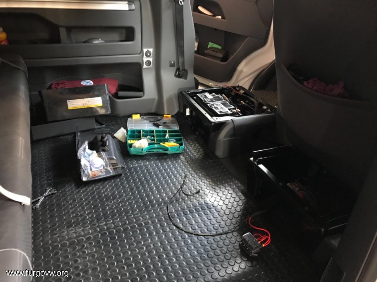

Pues he hecho una plantilla para probar con diferentes medidas y en el hueco trasero la mayor longitud que entra ha sido 330 mm. con una anchura de 175 ya que la puerta es mas pequeña que el hueco que hay y no se puede aprovechar todo el espacio.

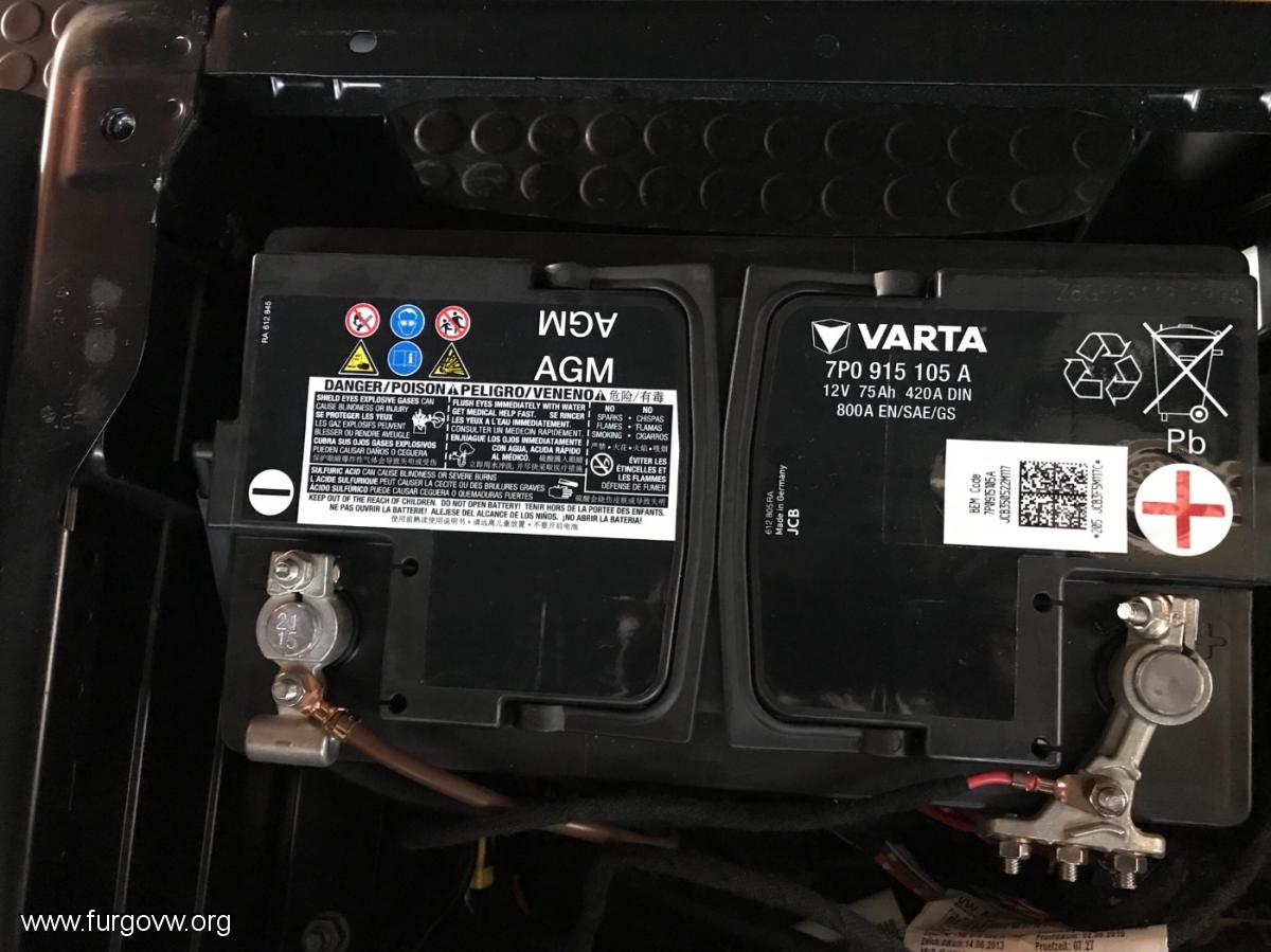

Hola Nuchako!! No se cual es el modelo de tu furgo, yo tengo una Cali Beach y del 2015 con toma de 220, y la batería que trae de serie es una Varta de 75 Ah, mod 7P0 915 105A, y es exactamente igual a la que lleva en el motor para arranque, menciono lo de la toma porque creo que las que no llevan toma y por tanto no llevan cargador no llevan la misma batería.

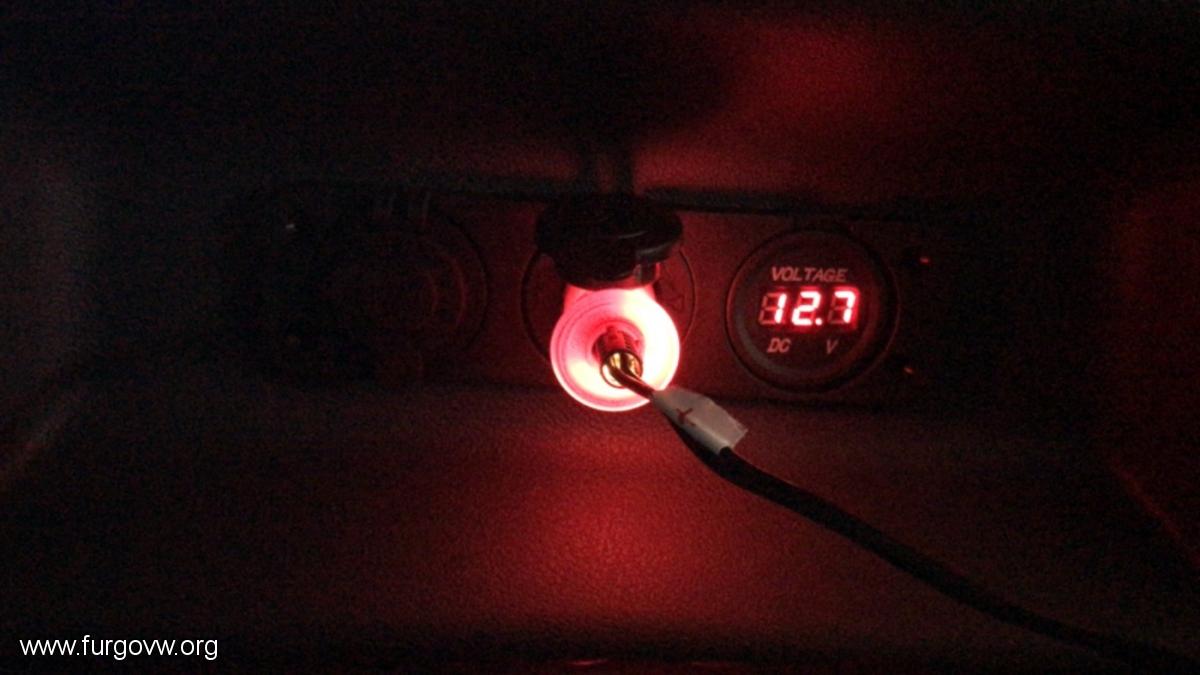

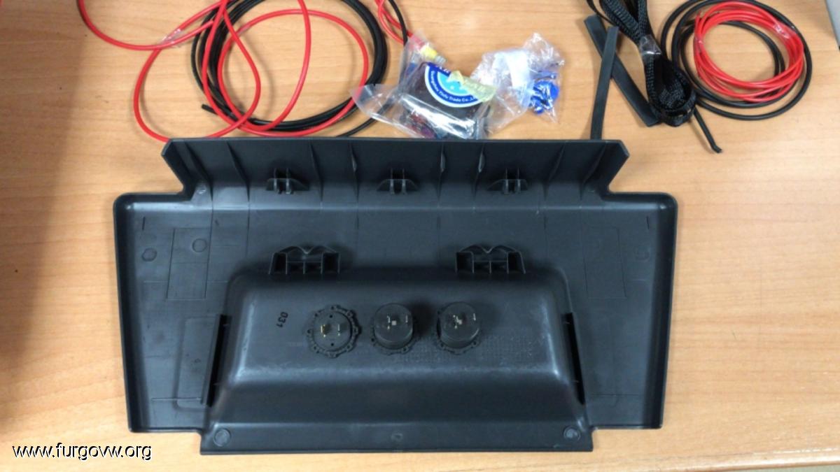

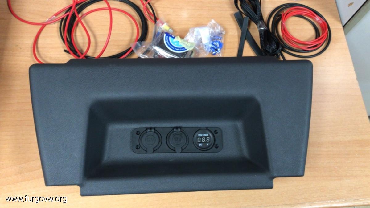

Os pongo unas fotos donde se ve el hueco y la batería que trae de serie, como digo es una cali  Beach de Julio del 2015. Las fotos corresponden a un brico que hice para poner dos tomas de 12v y un voltímetro (que con la pasta que valen ya por día venir de serie para controlar el voltaje) debajo del asiento del copiloto, justo en la tapa esta que se desmonta.

Como te comento en mi caso son exactamente  iguales las dos baterías

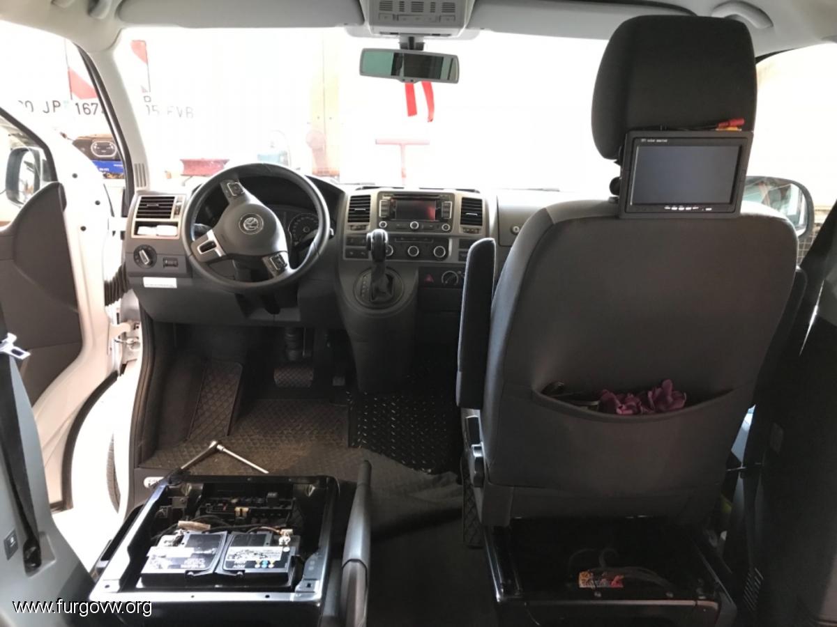

Ayer desmonté el asiento. Es fácil, solo cuatro tuercas aunque no lo quité del todo porque lleva cables, que para soltar hay que desconectar la batería antes para que no de fallo el airbag. De todas formas se puede sustituir la batería solo desplazando un poco el asiento.

Hola Maclatha!! No hace falta desconectar la batería; solo has de tener cuidado de no encender el contacto mientras este suelta la clema del airbag, yo lo hice así y no me dio ningún problema!!  ;)
